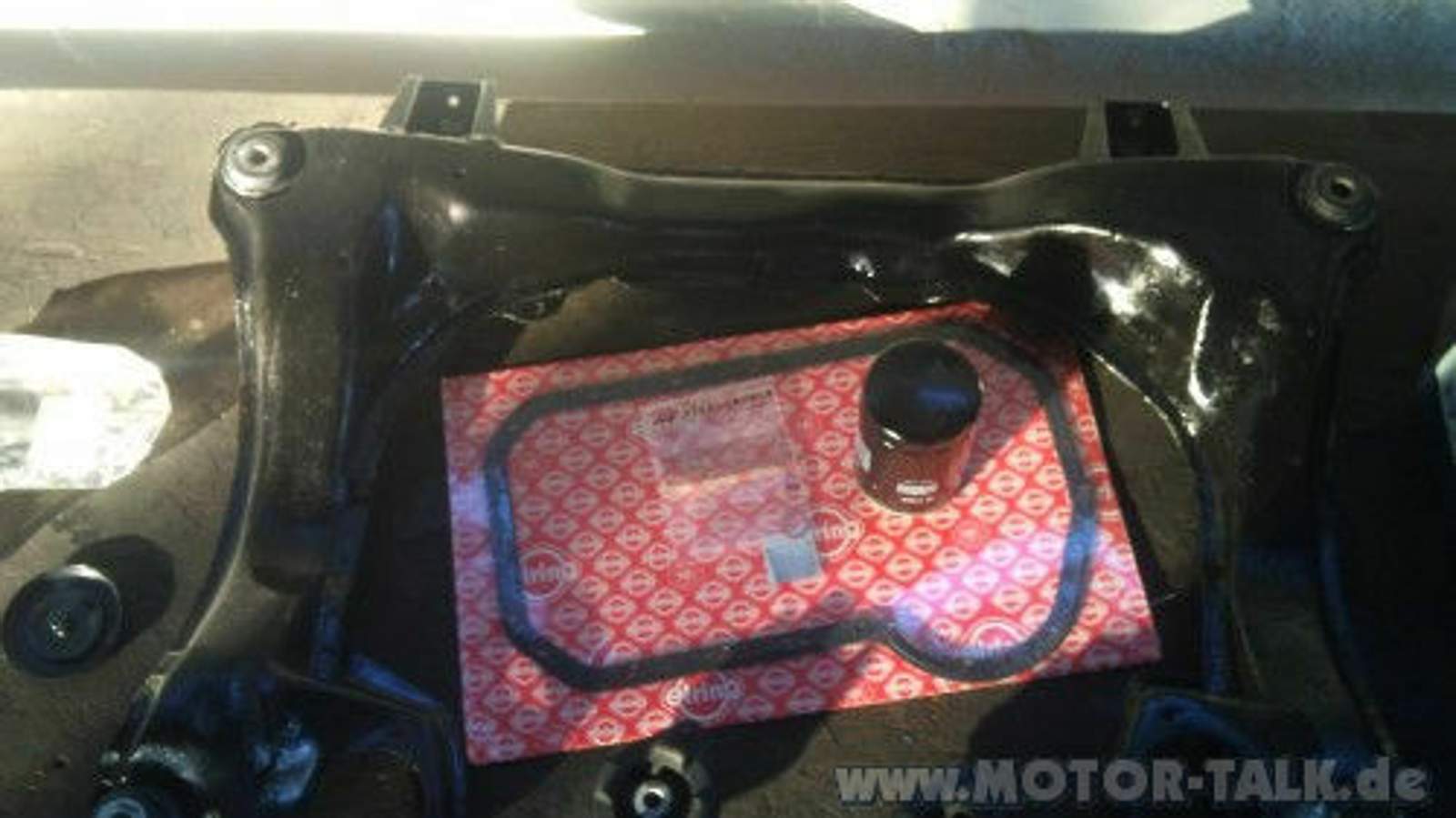

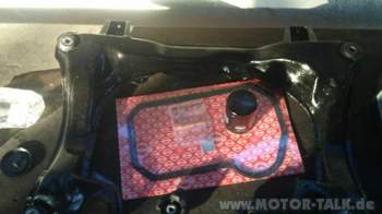

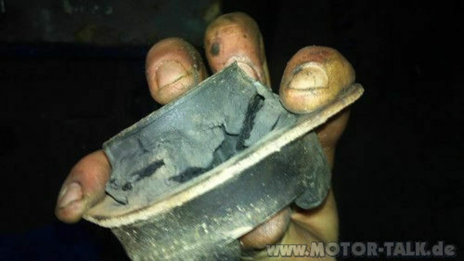

Wir befinden uns im Jahr 2012. Damals hatte ich durch den Montagejob gutes Geld verdient, was fast 1:1 im Audi landete. Der Hilfsrahmen unterm Motor war durchgerostet. Das ist das einzige Teil am sonst rostunanfälligen 80er, was nicht verzinkt ist und somit genauso fault wie jeder Opel, Benz oder BMW aus dieser Zeit. Er musste getauscht werden. Ich besorgte mir einen gebrauchten Träger, sandstrahlte ihn, ließ ihn galvanisch verzinken und habe ihn anschließend mit POR15 gestrichen. Innen dann eine Überdosis Hohlraumwachs reingesprüht, damit dort auch nichts pasieren kann. Neue Buchsen eingepresst und anschließend 2 neue Getriebehalter verbaut. Da ich immer einen Schritt weiter denke, habe ich gleich noch den Wechsel der Ölwanndichtung eingeplant. Aus dieser tropfte das Öl nur vor sich hin. In der Ölwanne fanden sich dann kleine Krümel aus Aluminium, damals war ich schockiert, heute bin ich da beruhigt. Klar müssen die Splitter irgendwo hergekommen sein, doch der Motor läuft 4 Jahre später immernoch unauffällig. [bild=1][bild=2]

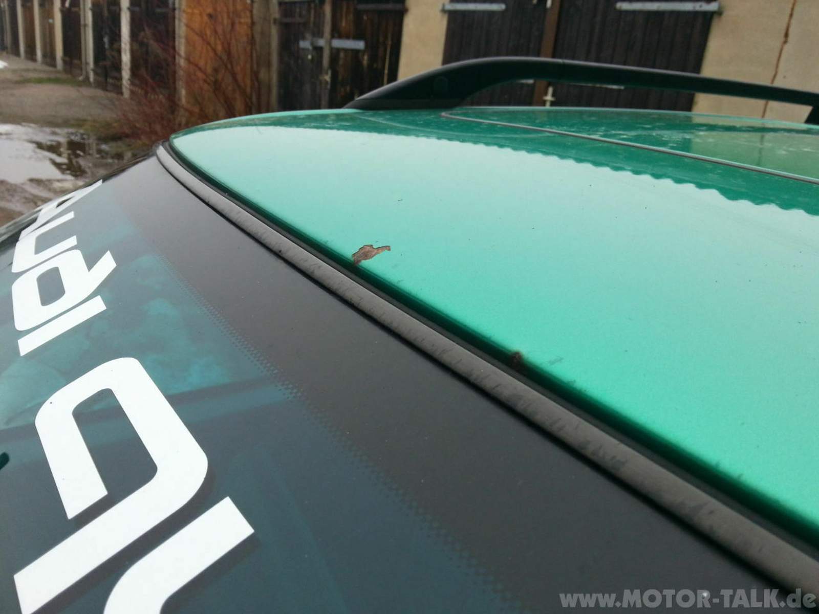

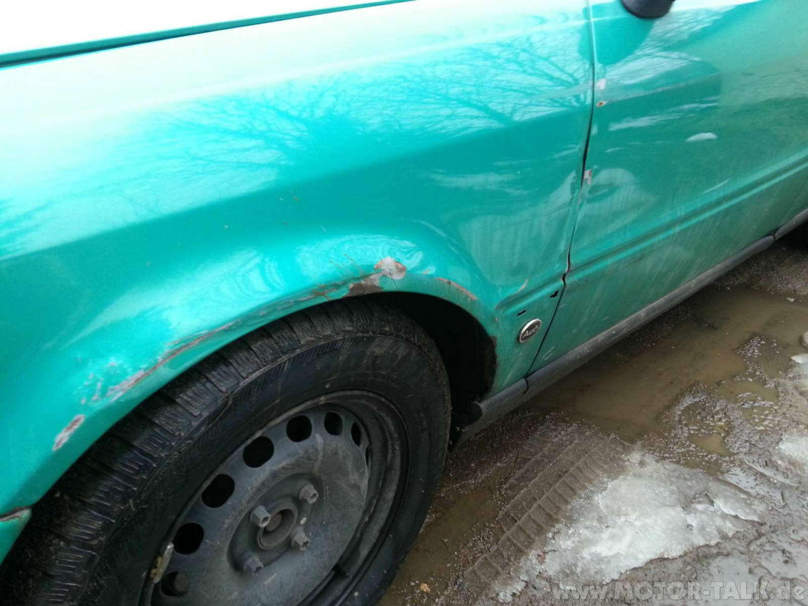

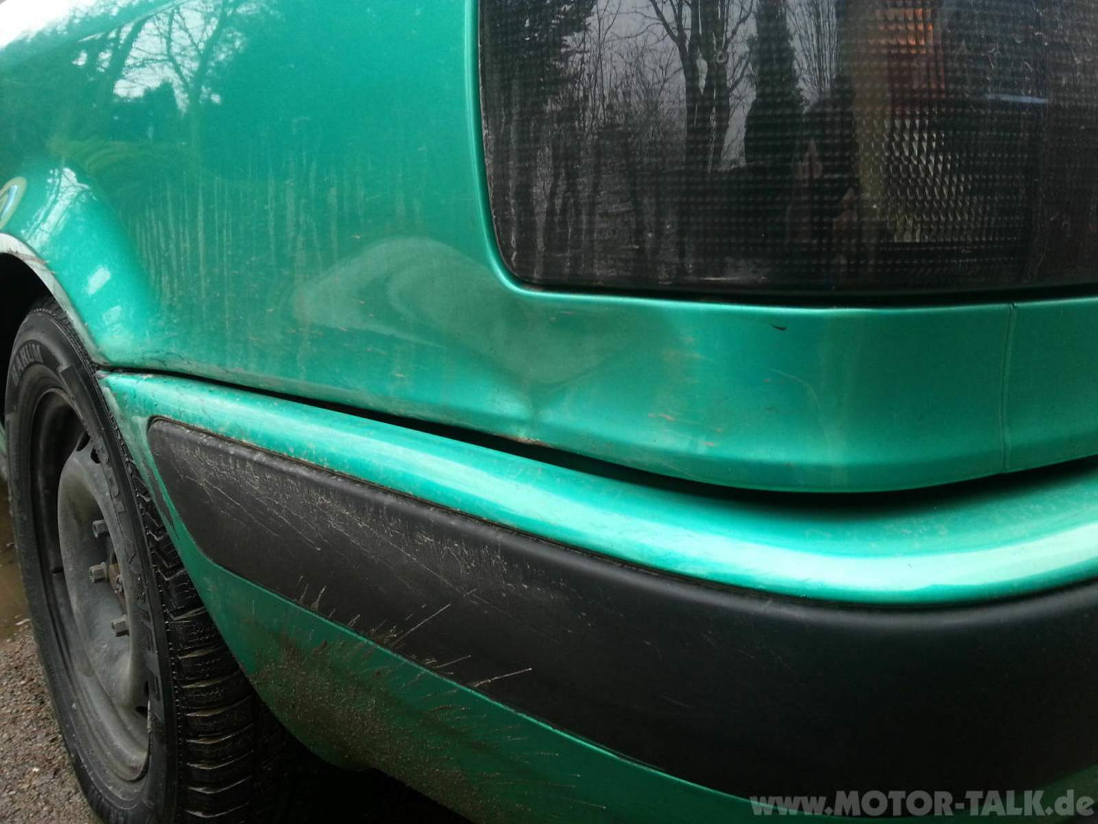

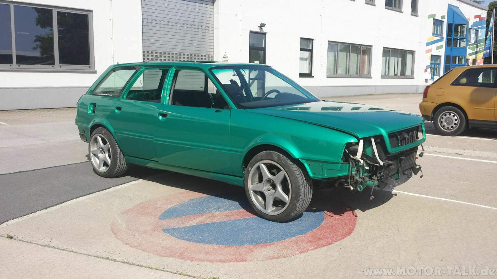

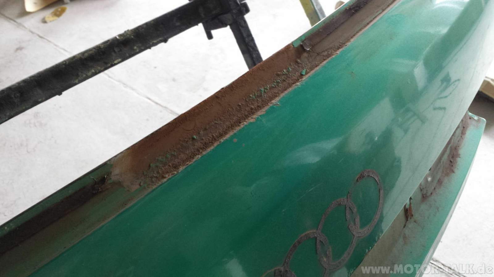

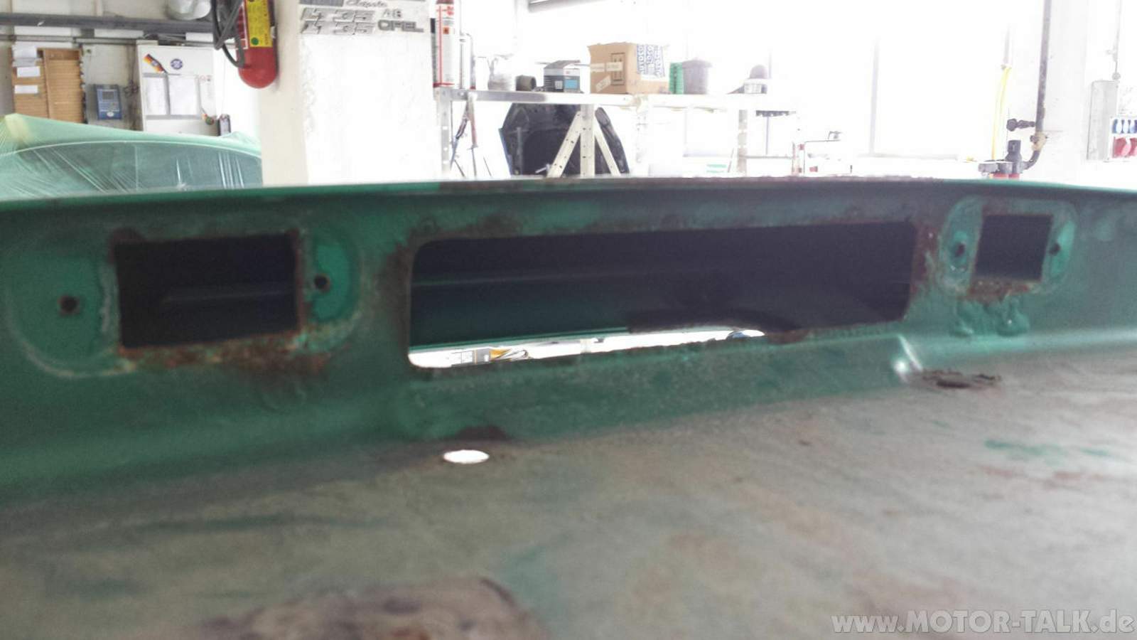

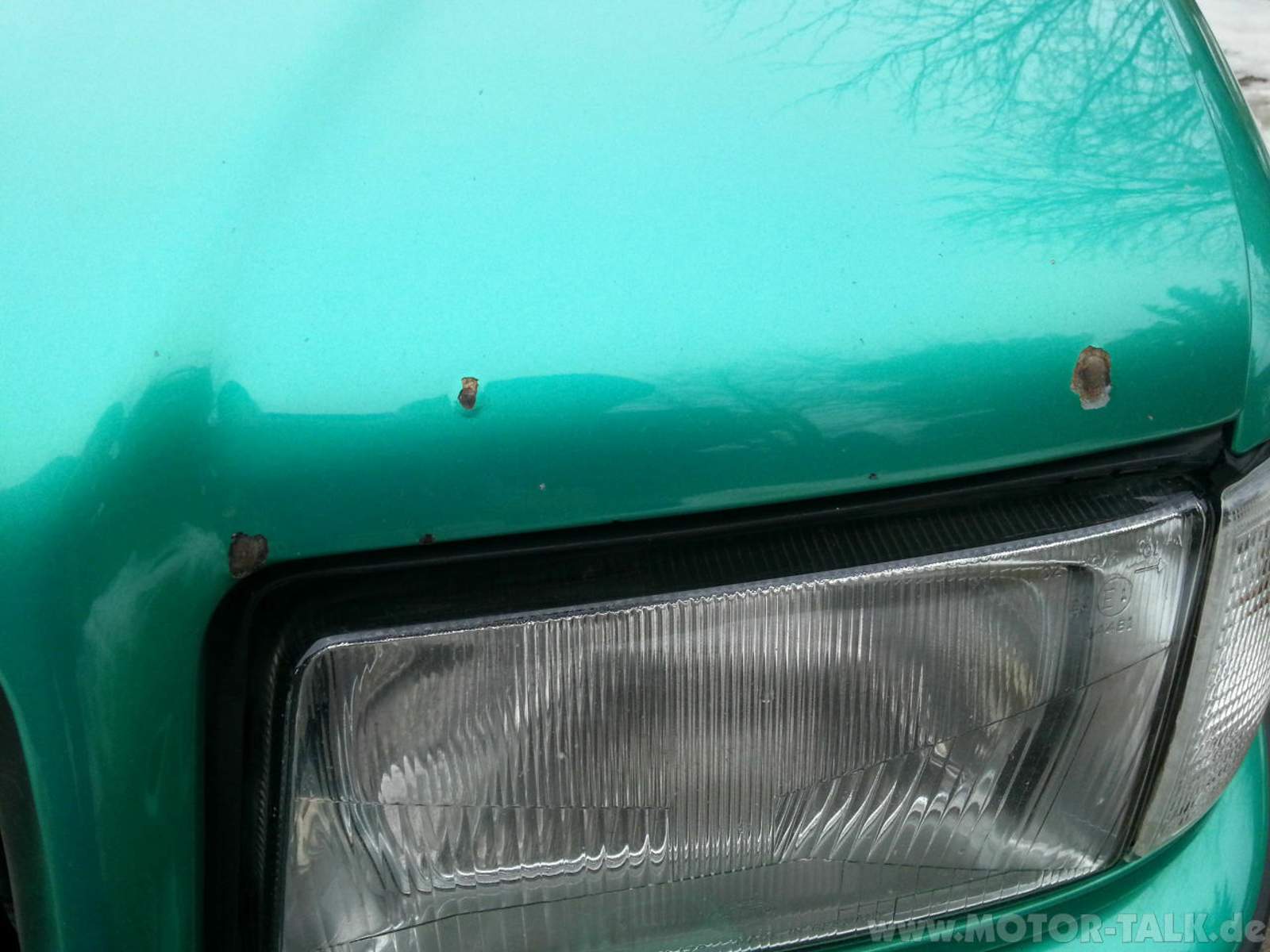

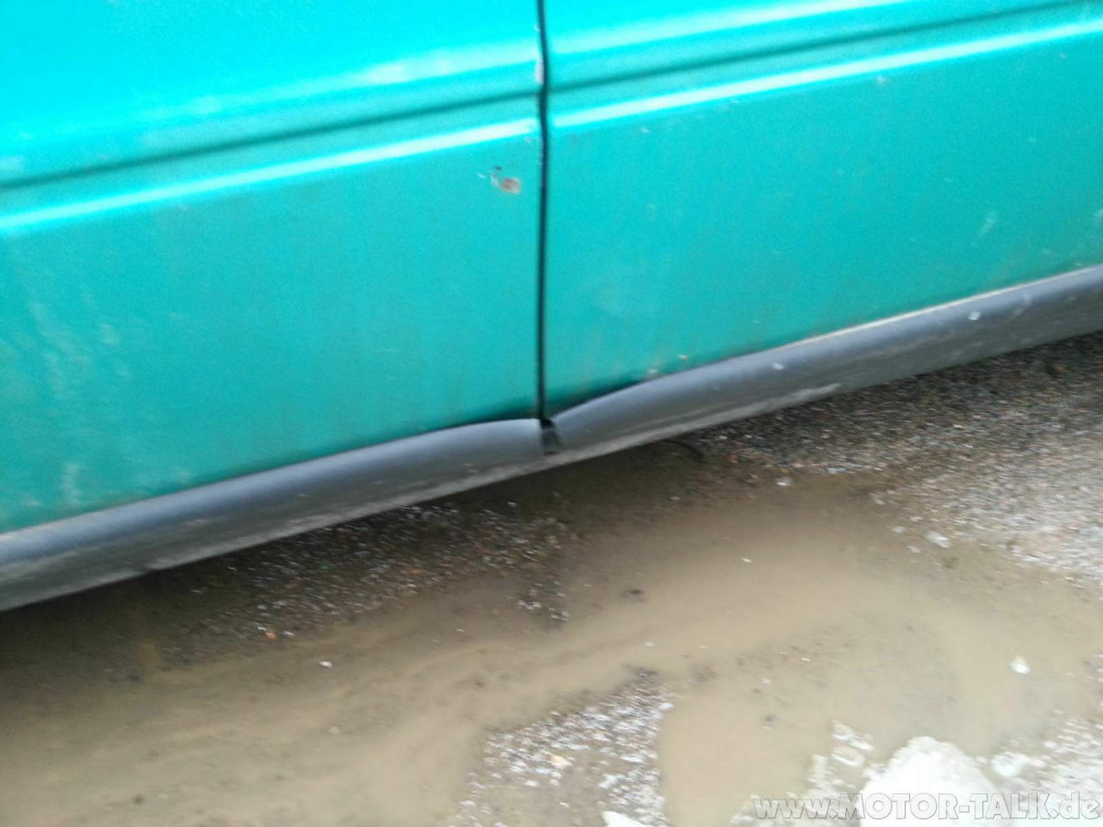

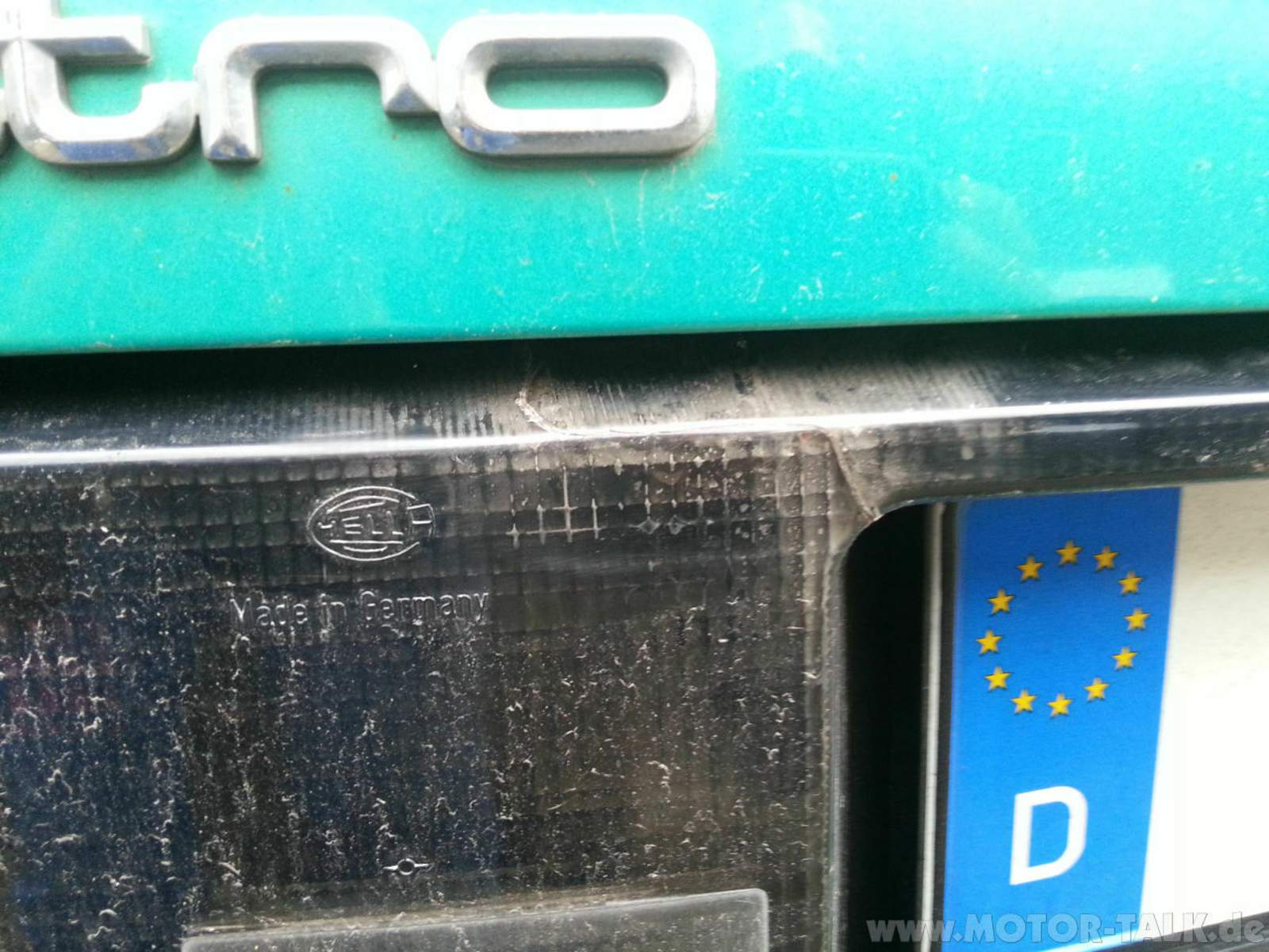

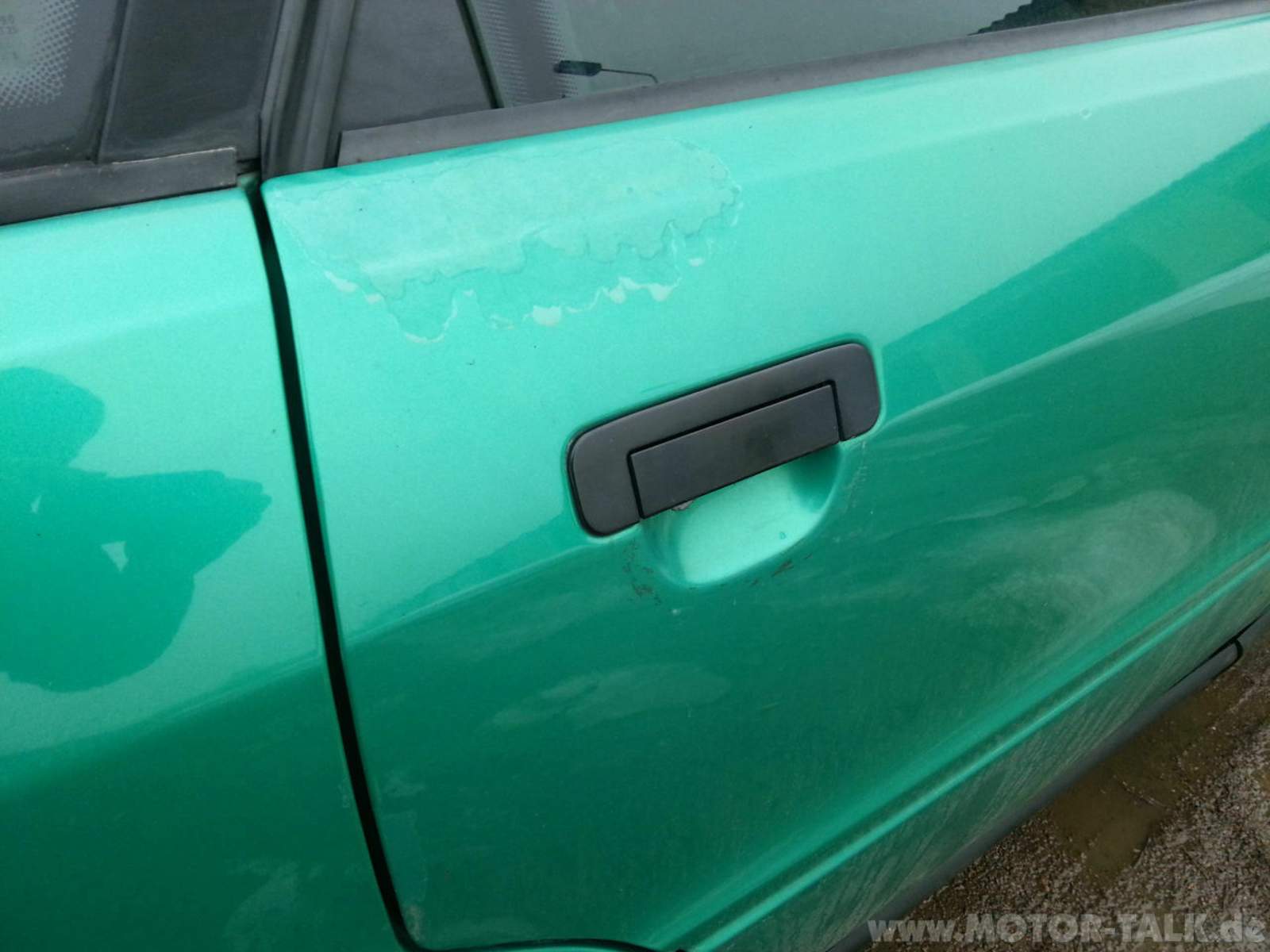

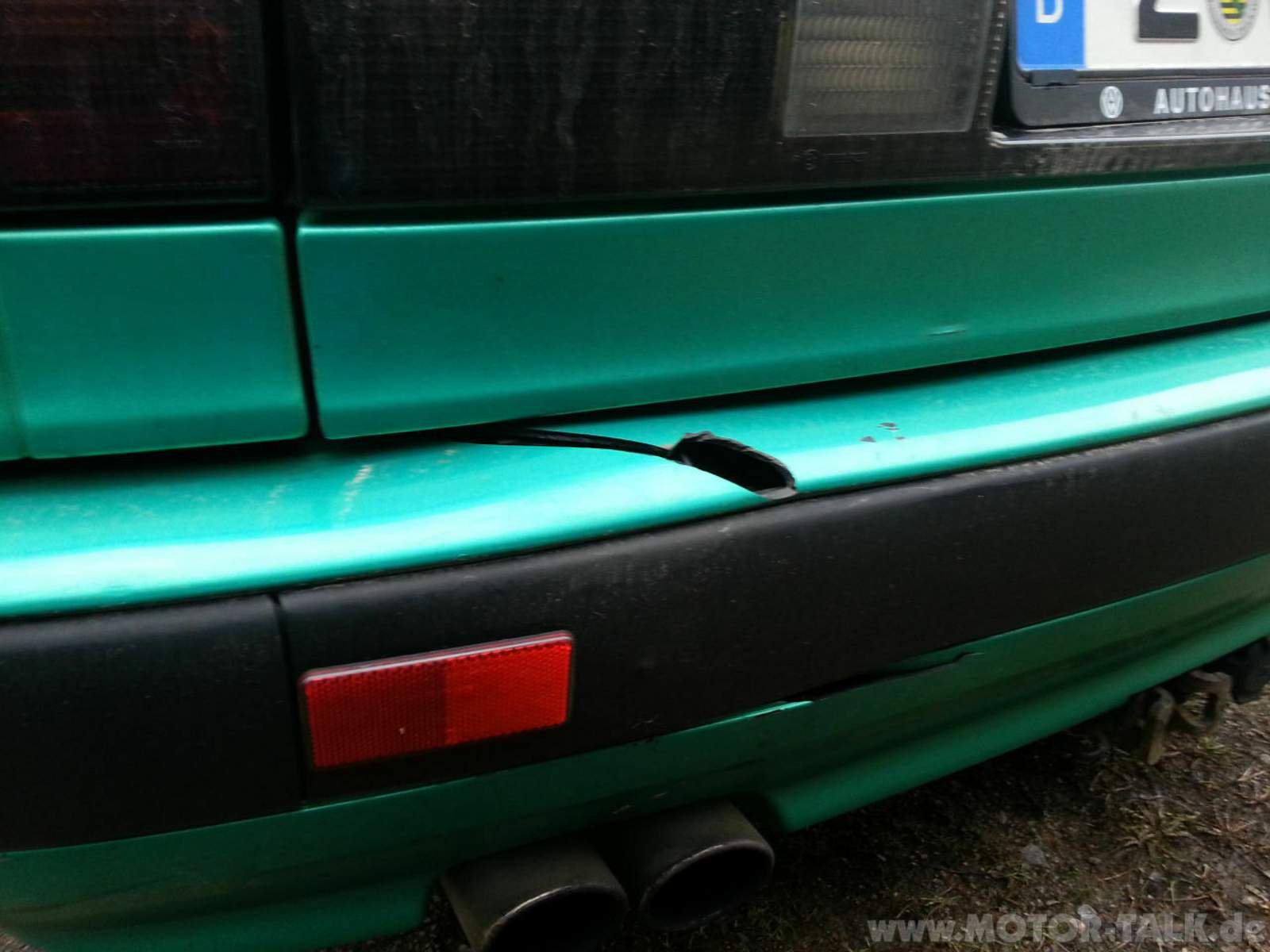

Anfang Mai machte ich dann eine Schadensbilanz. Sie war zerschmetternd. Hier mal die Bilder, die ich damals geschossen habe:
[bild=4][bild=5][bild=6][bild=7][bild=8][bild=9][bild=10][bild=11][bild=12][bild=13][bild=14][bild=15]

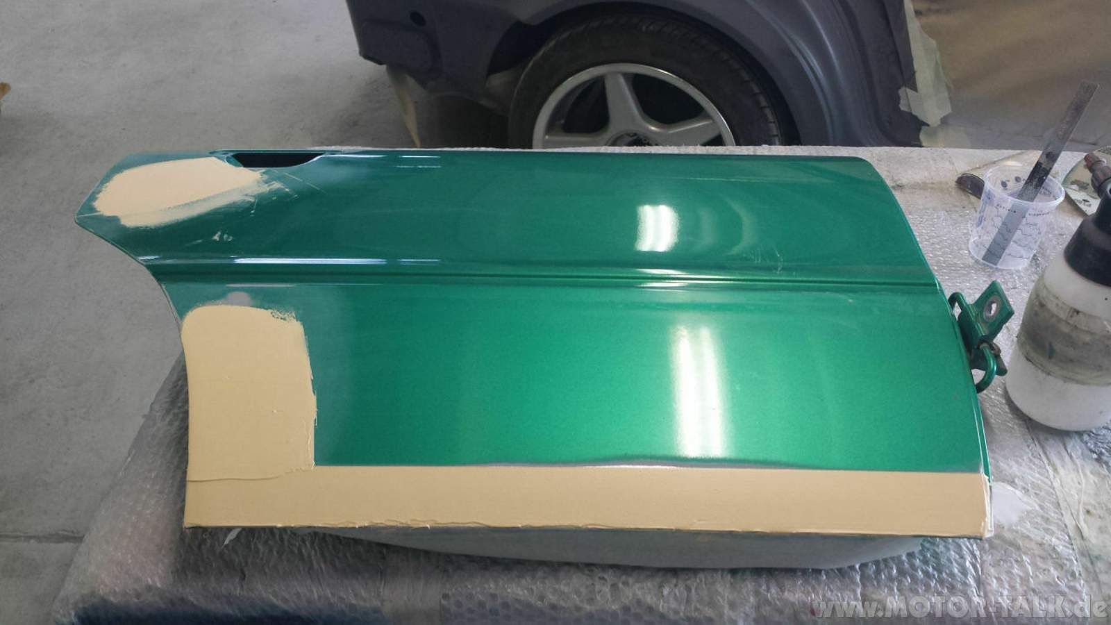

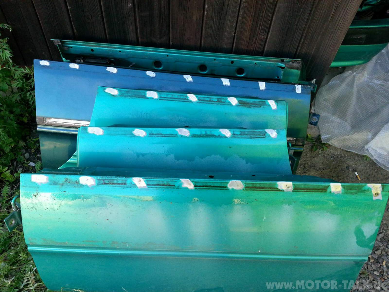

Aber ich gab nicht auf. Ich fasste den Entschluss, dass das Auto lackiert werden muss. Im Zuge der Lackierung kann man sich auch gleich um noch mehrere, kleinere Baustellen am Auto kümmern. Doch die paar Tausend Euro lagen gerade nicht herum, es war also sparen angesagt.

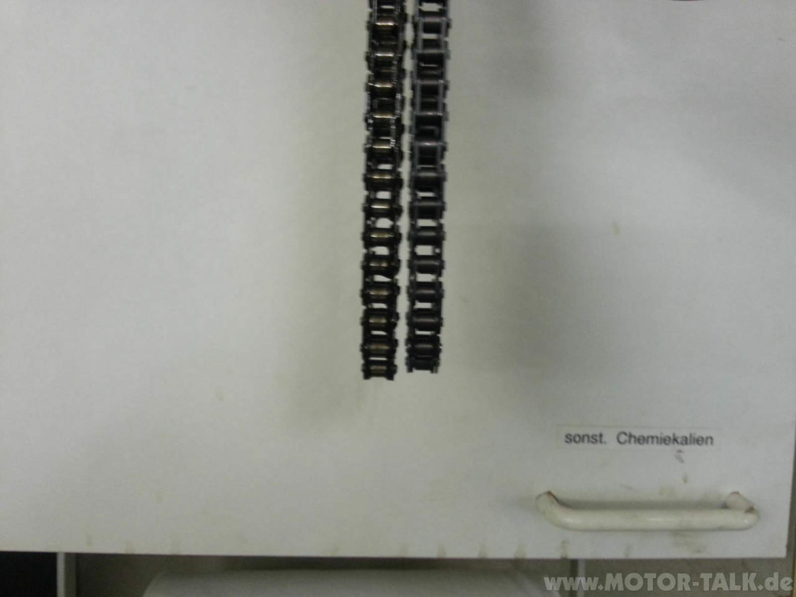

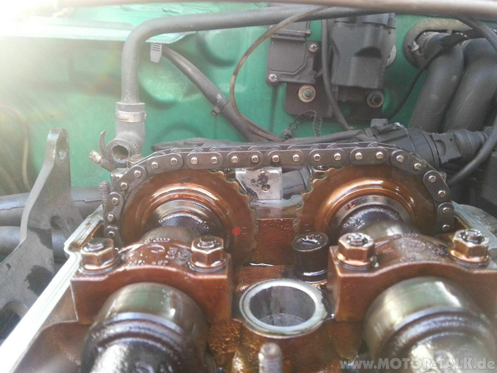

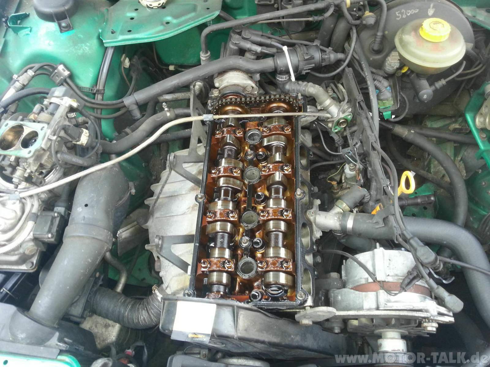

So kam es, dass die Steuerkette ausgeschlagen war. Steuerkette? Hatte der Kerl im letzten Artikel nicht vom Zahnriemen sinniert? Richtig. Der Motor hat einen Zahnriemen und eine Kette. Der Riemen treibt die Auslassnockenwelle an, die dann wiederrum über eine Kette die Einlassnockenwelle antreibt. Die Kette hat keine Spanner. Warum auch, das wäre ja auch viel besser 🙄
Die Kette leiert aus, längt sich, fängt an zu rasseln und schließlich verstellen sich die Steuerzeiten. Die Kette kostet um die 60 Euro, die kann man schonmal "ranhetzen".
[bild=16]
[bild=17]
[bild=18]Ich fasse mich mal etwas kurz, sonst werd ich nicht mehr fertig. Ansaugbrücke runter, Ventildeckel runter, Wellen raus, Steuerkette gewechselt, Wellen wieder rein, alles zusammengebaut und ich wurde mit einem viel ruhigerem Motorlauf belohnt. Die Kette hatte sich in den 250tkm schon sichtlich gelängt.

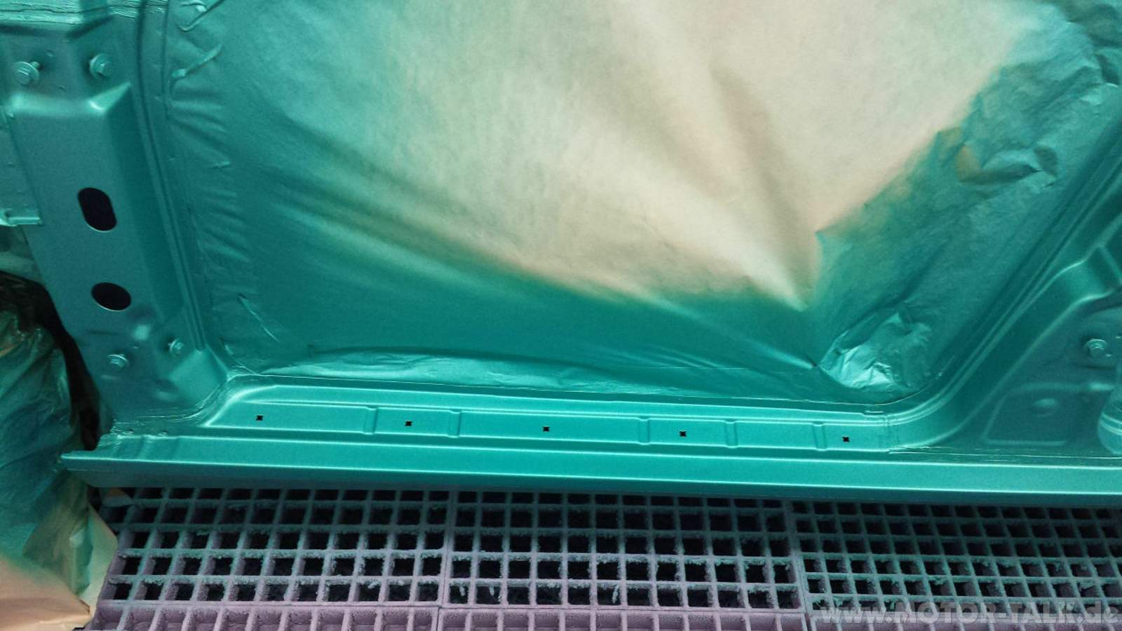

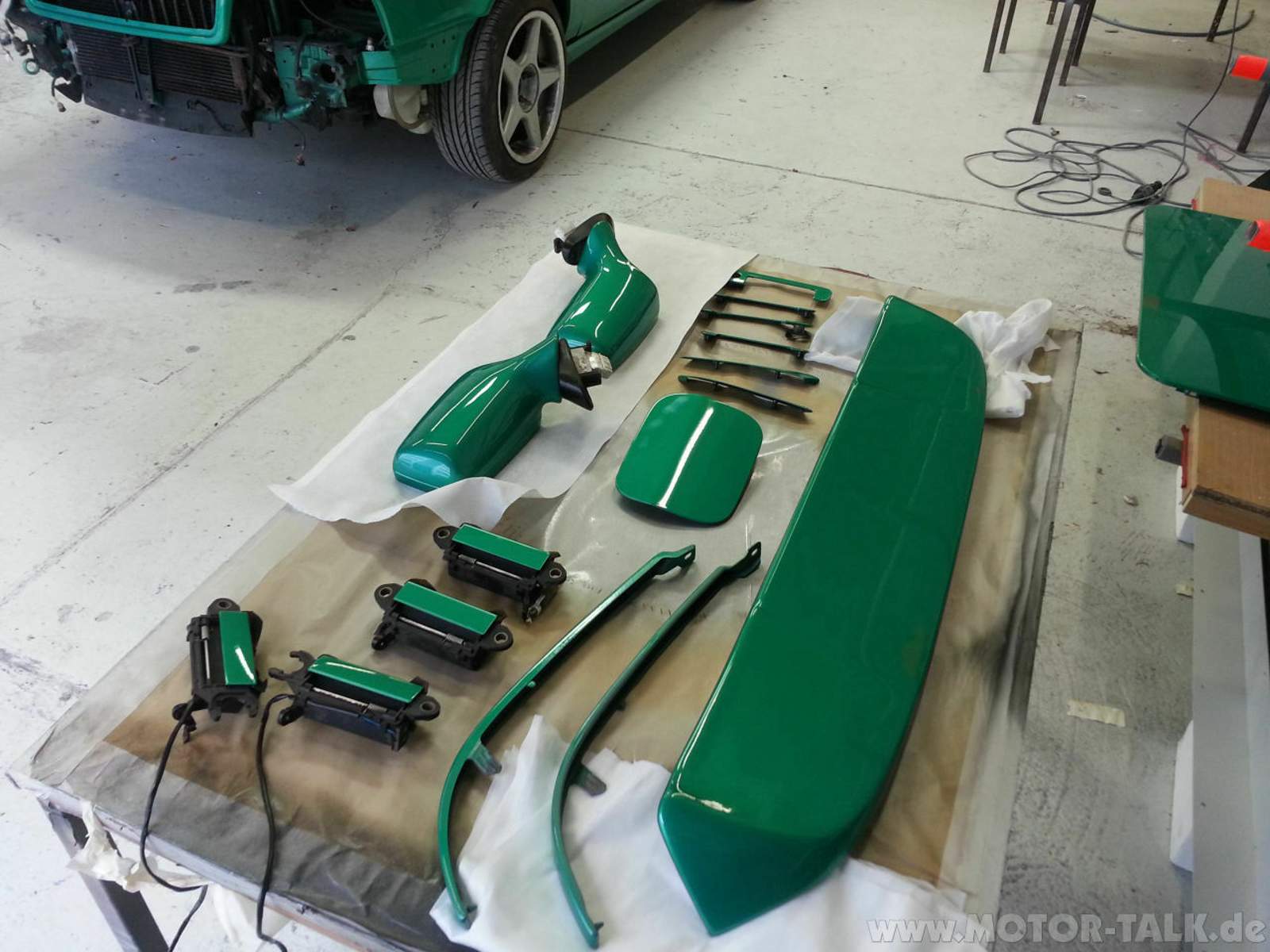

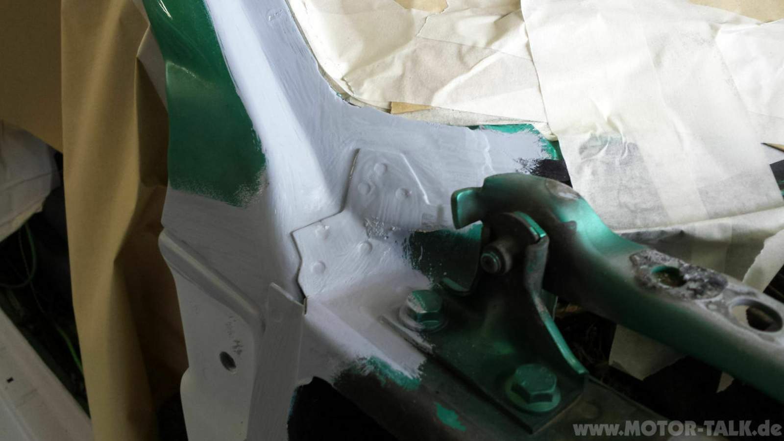

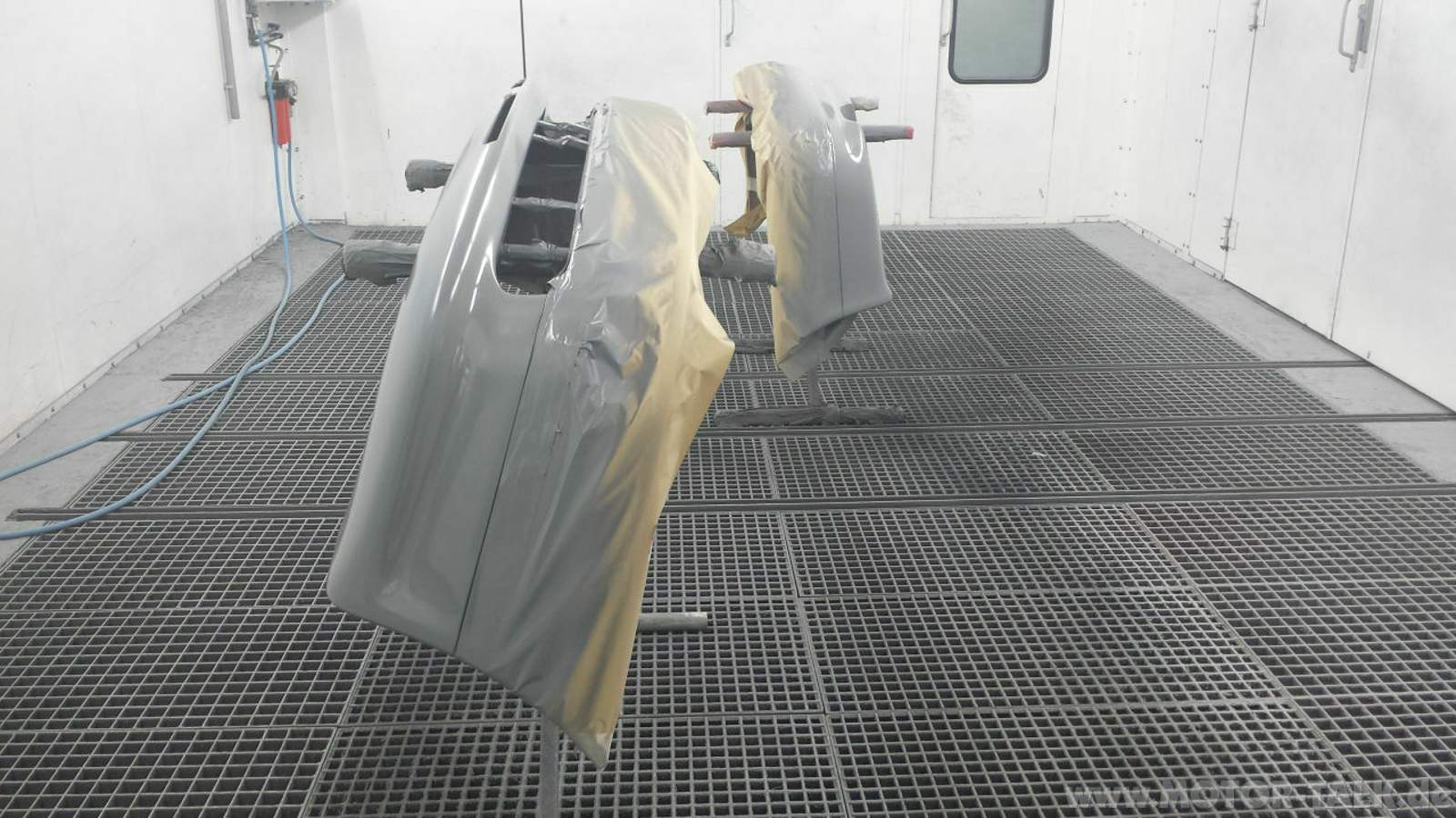

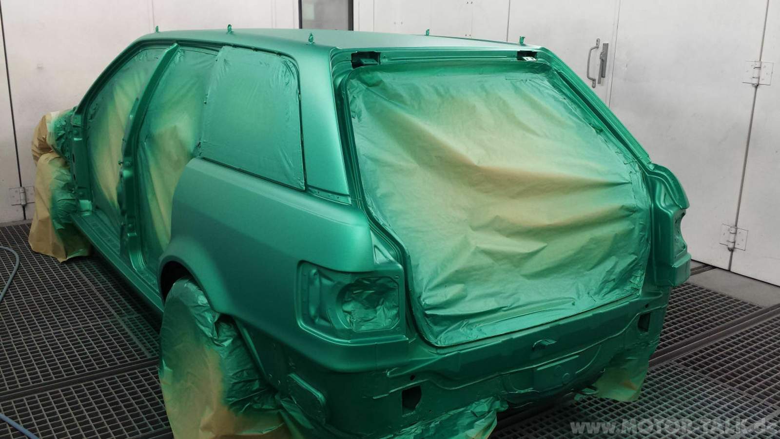

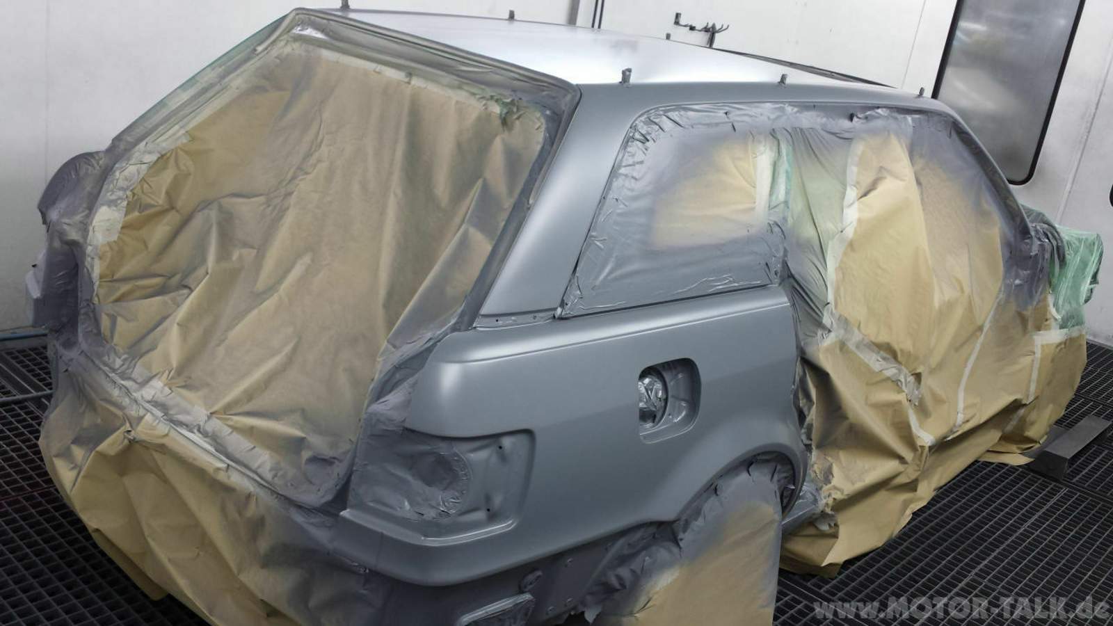

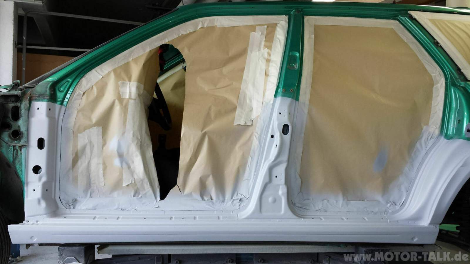

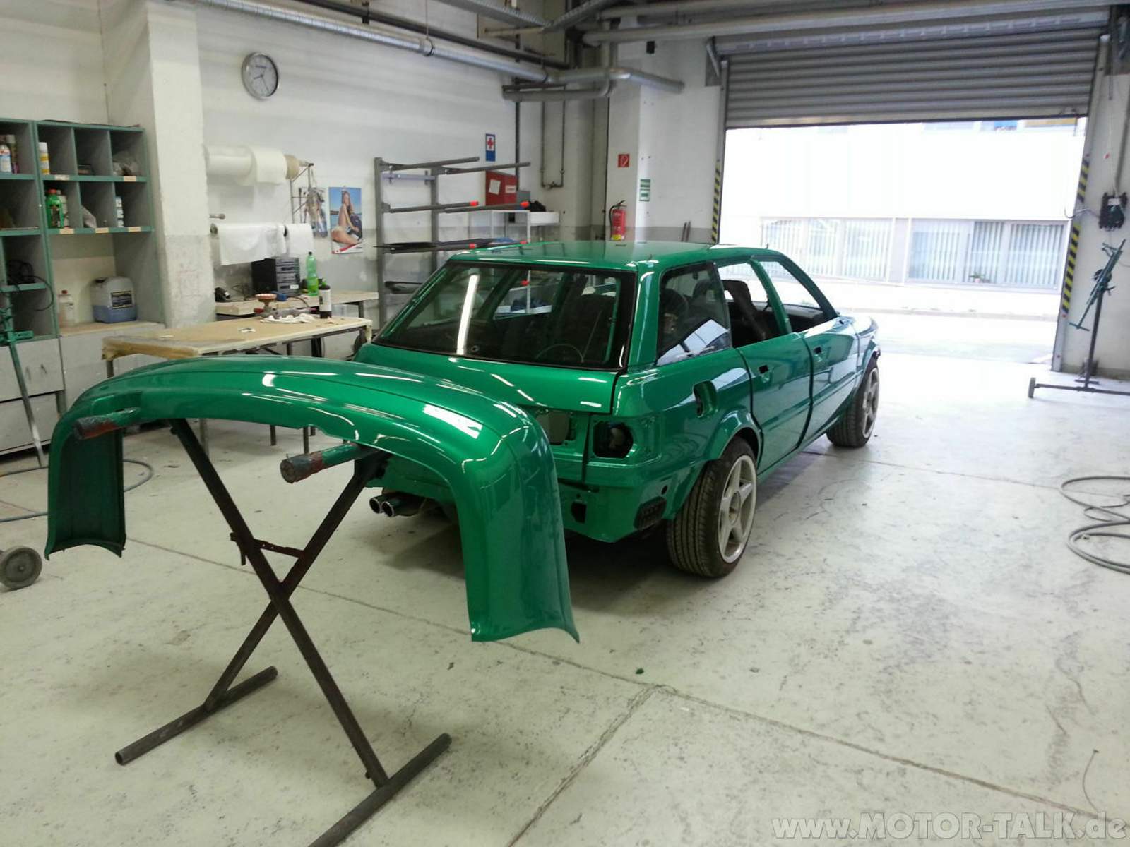

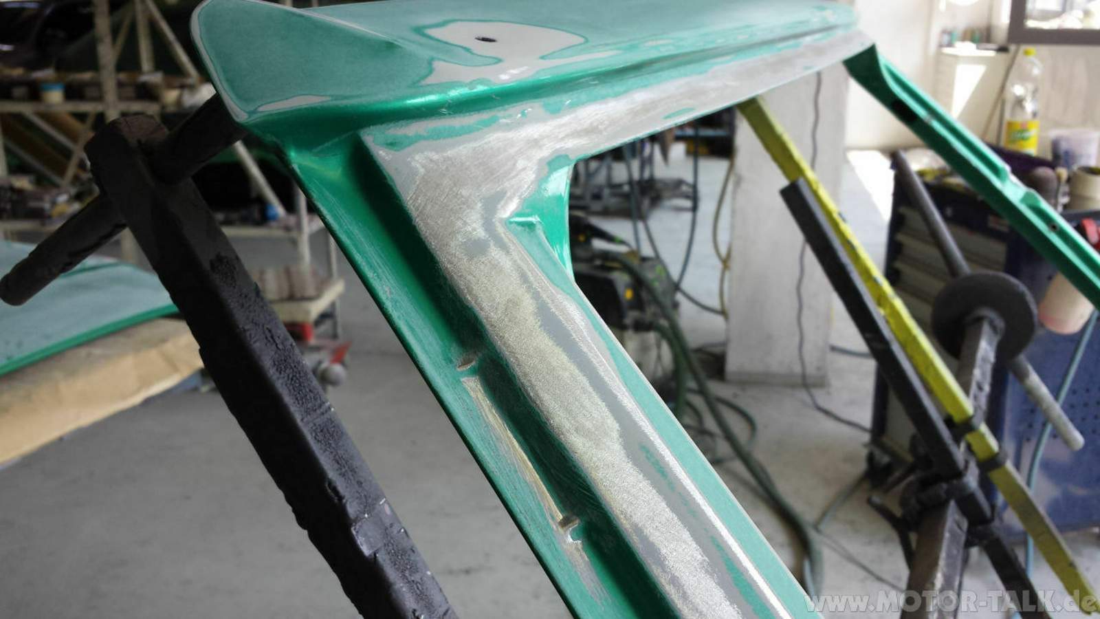

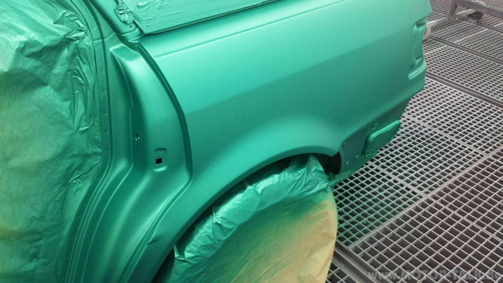

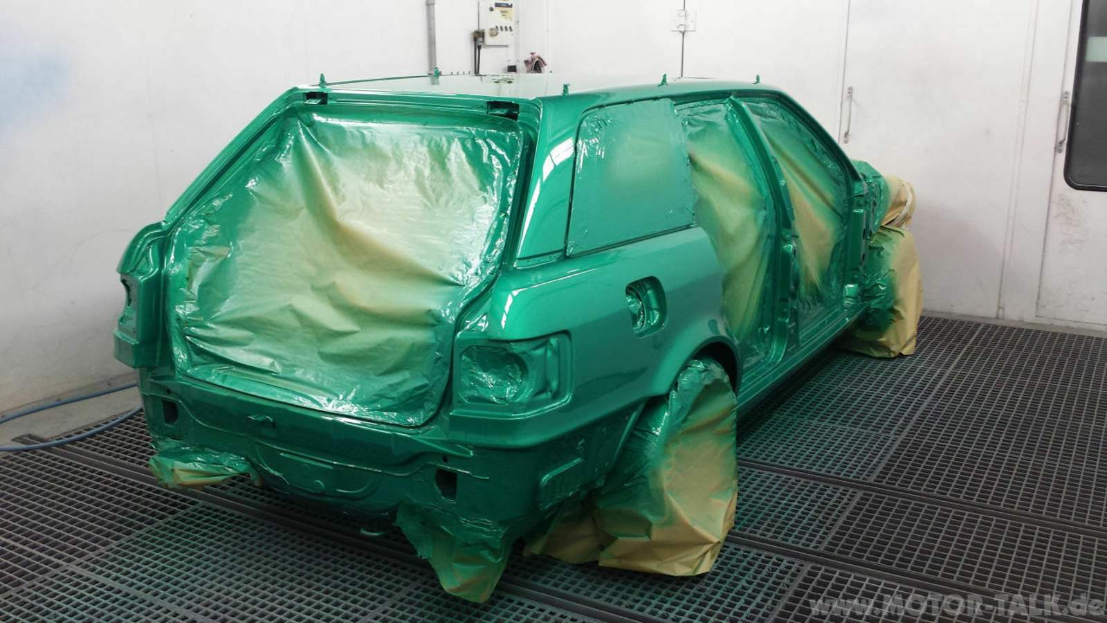

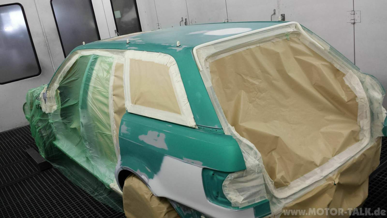

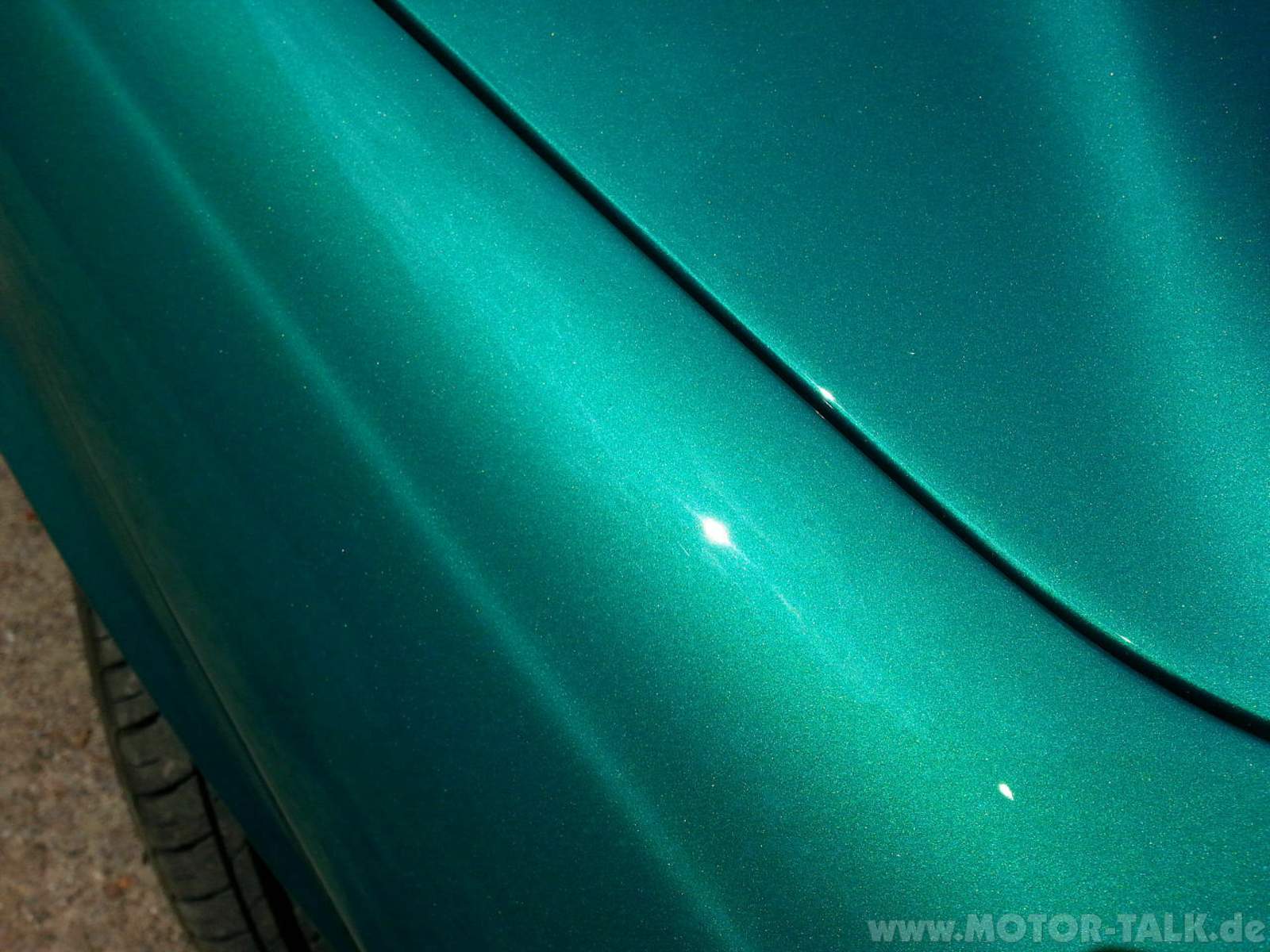

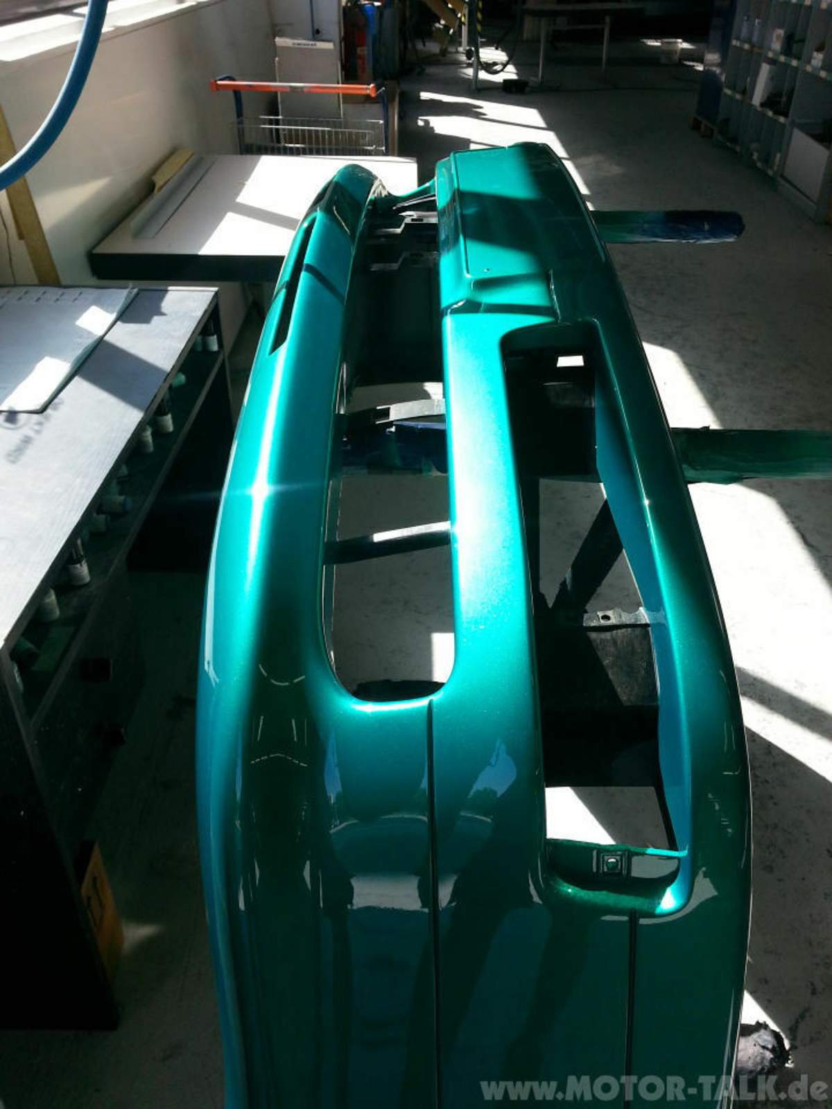

Nach dieser Aktion folgte dann die größte und mit Abstand teuerste Aktion am Auto. Die Komplettlackierung. Ich hatte einen Lacker ausfindig gemacht, der mir das Auto für einen wirklich sehr günstigen Kurs komplett duschte. Ich hatte mich schon länger mit der Farbe beschäftigt, ich wollte etwas gediegenes. Evtl. ein Bordeaurot mit goldenen Schimmer in der Sonne oder sowas. Aus heutiger Sicht war das alles albern. Am Ende entschied ich mich für den Originallack. Somit konnte bspw. den Motor drin lassen, weil ich den Motorraum nicht lackieren lassen musste. Der Lack heißt "Tropicgrün" und ist original schon ein Perl-Lack. Ich habe lediglich eine Komponente (Weißton, nur ein paar Gramm auf einem Kilo Farbe) im Lack durch einen weißen, extrem teuren Perllack ersetzen lassen. Dieser sorgt dafür, dass das Auto in der Sonne einen leichten Goldschimmer hat. Das sieht man auch im Titelbild unterhalb des Scheinwerfers Beifahrerseite. Im Juni 2013 gings dann los. Ein kleines Gimmik ließ ich mir noch einfallen: ich ließ die Heckantenne cleanen. Das Loch im Dach wurde sauber und wellenfrei verschweißt, danach fing ich an, das Auto für das Lackieren vorzubereiten. Ich musste ihn nur komplett zerlegen. Problem: Der Karosseriemensch hatte sich verspätet mir der Antenne, der Lackiertermin stande aber. Ich hatte einen Tag, um das Auto komplett zu zerlegen. Straffer Plan, aber gut machbar. Ich fing also an die Kiste zu strippen. Alle Verkleidungen an der Motorhaube, den Türen, der Heckklappe ab. Türen zerlegt, bedeutet Scheibenrahmen raus, Elektrik und Unterdruck der ZV raus, Schaftleisten und Gelumbe raus. Danach Heckklappe raus. Den Heckklappenkabelbaum schnitt ich oben ab, der war sowieso kaputt und vom Vorbesitzer übelst zusammengepfuscht. Lampen raus, Stoßstangen ab, Kotflügel runter. Zum Schluss noch Einstiegsleisten runter, Himmel und Lenkrad raus und die kleinen Knubbel unten an den Türen abgeflext. Auf diese Knubbel werden dann die unteren Zierleisten aufgeschoben, die wollte ich aber weghaben.
Im Zuge der Lackierung wurden einige Teile erneuert:
-neue schwarze Heckblende
-S2-Stoßstangen vorne und hinten
-originale, abnehmbare AHK
-neue Frontscheibe samt neuen Rahmen
-neuer Heckscheibenrahmen (weil die Heckscheibe eh raus musste)

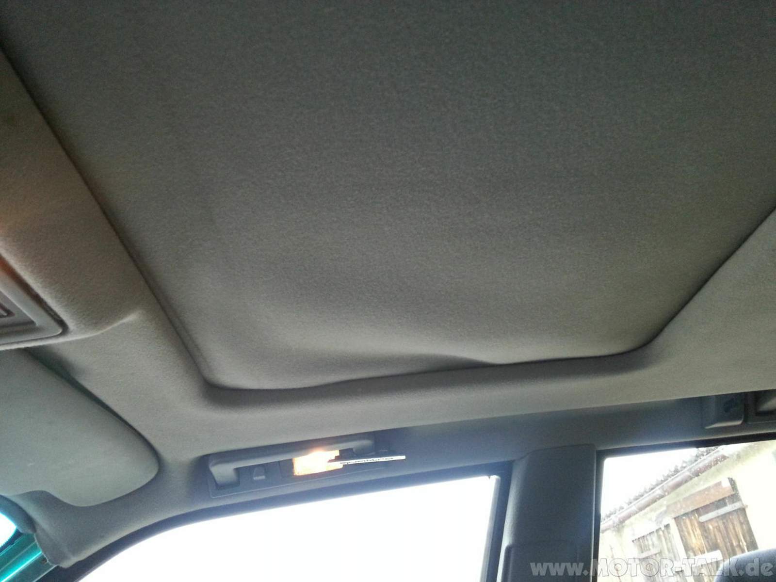

-schwarz gesattelter Himmel und lackierte Säulenverkleidungen und Angstgriffe + Sonnenblenden

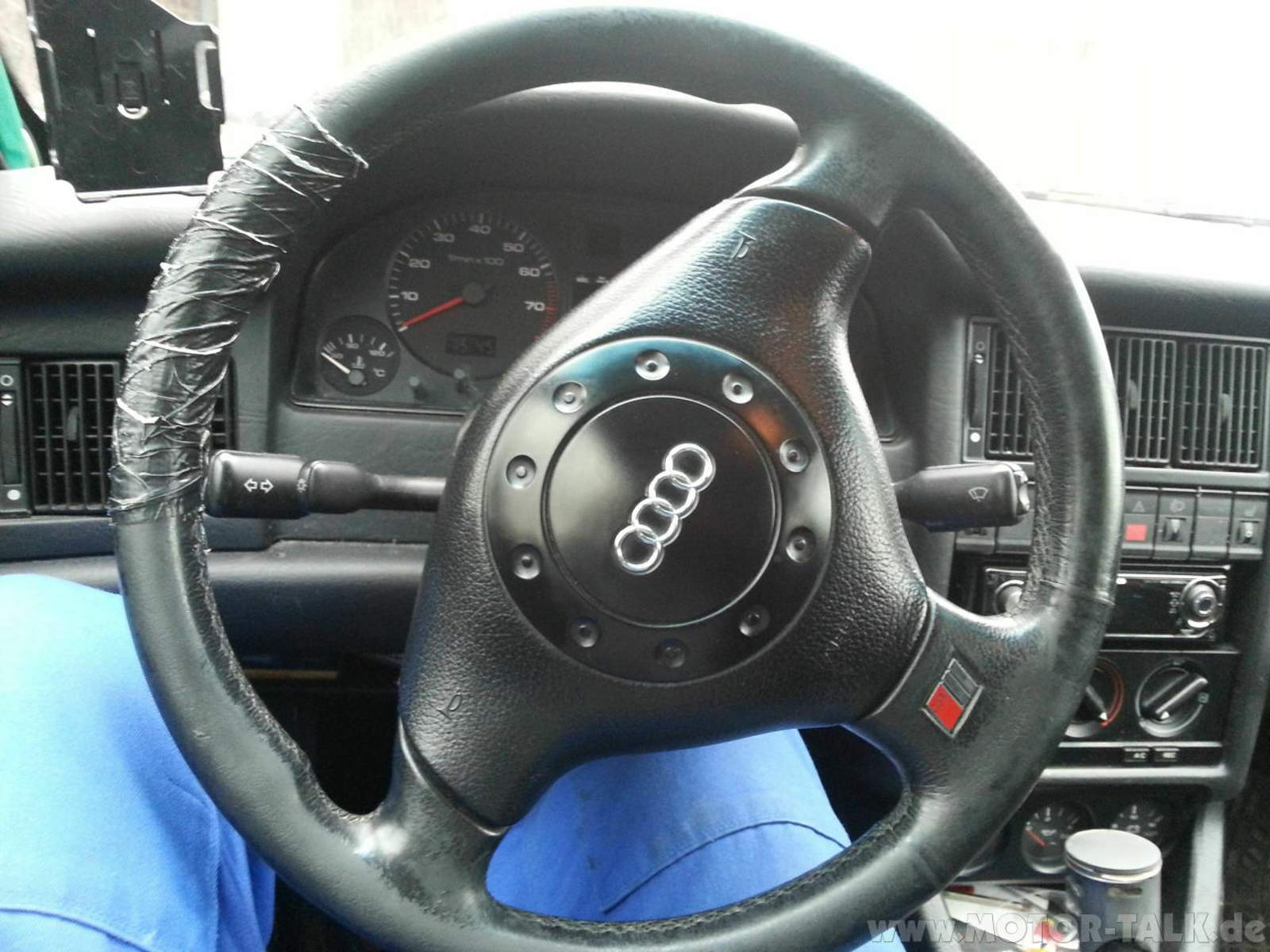

-neu geledertes Lenkrad mit Nähten in Fahrzeugfarbe
-Dämmung der 4 Türen mit 2-3 Laken Alubutyl
-V6 Doppelkammerscheinwerfer
Hier mal ein paar Bilder

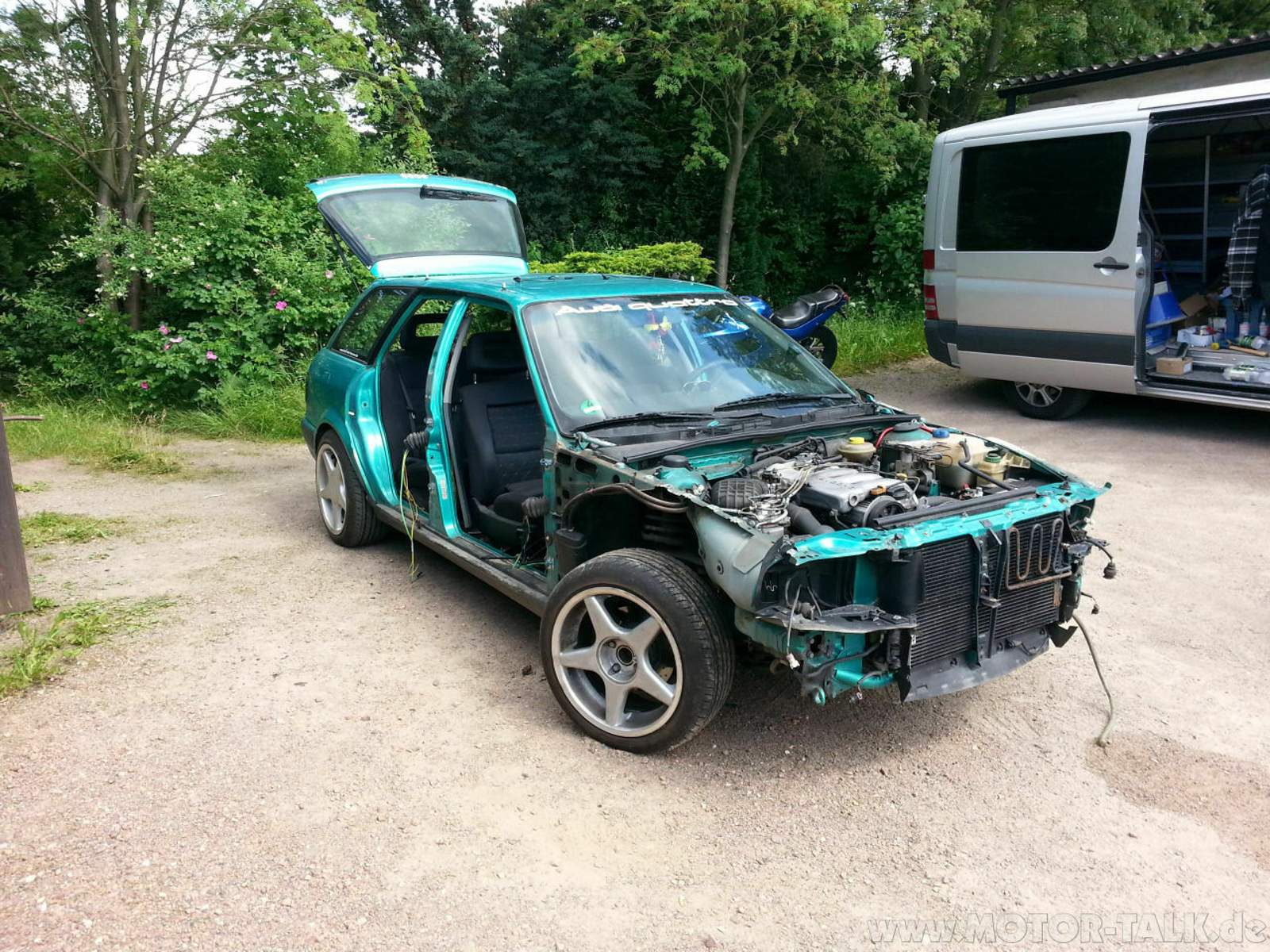

Danach gings ans zusammenfummeln. Ich habe vorher noch tausende Clips, Spreiznieten, Blindnieten, Käfigmuttern, Spreizmuttern und Furz und Feuerstein gekauft und dann losgelegt. Türen wieder rangesteckt, eingestellt, dann komplettiert, dann wieder eingestellt, Türrahmen eingestellt, Heckklappe rangesteckt, mit neuem Kabelbaum bestückt, alles eingestellt und das selbe mit Kotflügel und Motorhaube. Das ganze hat mich 4 oder 5 Wochen geschlaucht, ich hatte durch die Montage nur am WE Zeit. Penibles Arbeiten dauert halt Zeit...

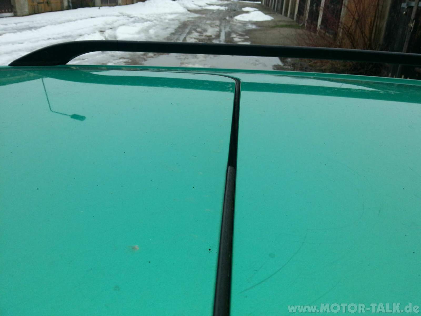

Nach diesem ganzen Krampf wurde ich mit einem wunderschönen Auto belohnt. Schaut mal hier:
[bild=42][bild=43]
