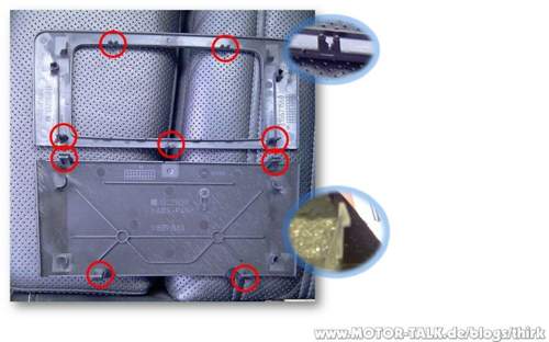

Immer wieder wurde ich darauf angesprochen, dass unangenehme Nebengeräusche während des Telefonierens im Insignia auftreten. Beschrieben wurde das vom gegenüber als eine Art „Rasseln“. Na gut, ich hatte es nie gehört, war ja derjenige welcher im Auto saß. Die Beschreibung des Geräusches ließ darauf schließen, dass es vom „Diesel“-Motor kommen könnte. Sonst war die Qualität immer gut, nur eben dieses Rasseln. Bei nassem Wetter hätte ich das noch verstanden, Regen der auf das Dach prasselt… Habe dem ganzen aus Zeitmangel erst mal keine allzu große Beachtung geschenkt. Dann, auf einer langen Fahrt von 600KM, hat mich die mittlere der dreiteiligen Dachblende richtig genervt. Permanent meinte das Teil in seiner Befestigungsposition umherwackeln zu können, das ganze begleitet von einem „Rasseln“ in Kopfhöhe. Na Prima… „Rasseln“, da war doch mal was. Beim nächsten Telefonat mal die Blenden festgehalten, kräftig Gas gegeben um den Motor auszuschließen, beim Gegenüber kam nur das an was ankommen soll, ohne Nebengeräusche. Etwas die mittlere Blende angestoßen, da war es wieder, dieses fiese Geräusch das der Gesprächspartner beschrieb. Nachdem das „Entknarzen“ der Mittelkonsole sowieso auf der Tagesordnung stand, bot es sich am diesen Makel ebenfalls gleich zu beseitigen.
bild01bild01Schritt 1
die vordere Blende um die Innenbeleuchtung einfach nach unten abziehen. Die mittlere und hintere Blende aushaken und abbauen.
Kleines Bild oben: Verriegelung der vorderen Blende.
im Bild links oben: die vordere Blende, Verriegelungszapfen markiert.
im Bild links unten: mittlere Blende, Verriegelungshaken markiert.
Kleines Bild unten: Verriegelung der mittleren und hinteren Blende.
