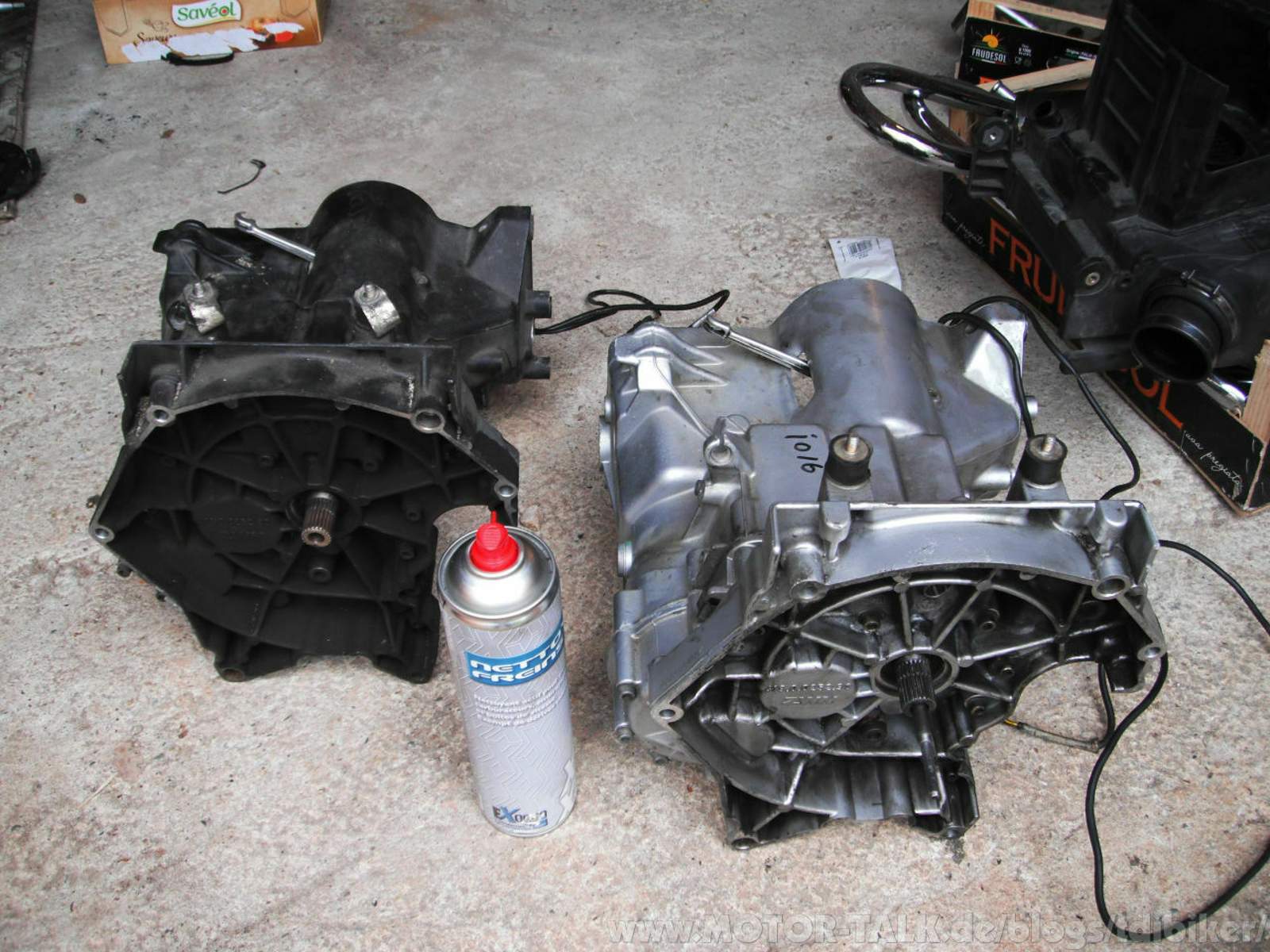

Fast total zerlegt: Hinterer Rahmen, Kupplung, Getriebe. Nur das Telelever ist noch ganz.Fast total zerlegt: Hinterer Rahmen, Kupplung, Getriebe. Nur das Telelever ist noch ganz.Das neue alte und das alte neue Getriebe.Das neue alte und das alte neue Getriebe.Die Kupplung des 1100er Boxers. Um dahin zu kommen, muss die Gesamte Maschine von hinten demontiert werden. Gerade an der RT ein Haufen Arbeit...Die Kupplung des 1100er Boxers. Um dahin zu kommen, muss die Gesamte Maschine von hinten demontiert werden. Gerade an der RT ein Haufen Arbeit...Beim Zusammenbau hat sie gleich auch neue Schwingenlager bekommen.Beim Zusammenbau hat sie gleich auch neue Schwingenlager bekommen.
