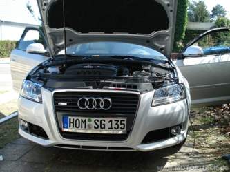

nachdem ich im Teil 1 schon den Grundsätzlichen Einbau der Nebelscheinwerfer erläutert habe komme ich nun zum versprochenen 2 Teil der Anleitung dem verkabeln und anschließen
Benötigt:
Kabelsaz von Kufatec (bei mir mit H11 Anschlüssen da mein kleiner ein Facelift ist)
Preis: 39,94€ inkl. Versand (Versichertes Paket)
Lichtschalter mit zusätzlicher NSW Funktion (bei mir Stand Abblendlicht DRL NSW und NSL und Höhenregulierung für das Abblendlicht)
Preis: 59,26€
TN: 8P1-941-531-BB-5PR
Jetzt erst mal zur Grundsätzlichen Verkabelung:
1.) Bitte stellt sicher das vor allen Arbeiten an der Zentralelektrik die Batterie abgeklemmt ist um so Schäden durch Spannung zu vermeiden das ist sehr wichtig.
2.) Der Kabelsatz sollte sicher unsichtbar und Bewegungsfrei im Motorraum verlegt werden so das sich kein Kabel trotz Isolation aufgrund von Bewegung aufscheuern kann.
3.) Die PIN Belegung:
• Kabel Grau auf BNSTG. Stecker D PIN 2 (Kabel ist beschriftet)
• Kabel Grau auf BNSTG. Stecker A PIN 4 (Kabel ist beschriftet)
• Kabelschuh - Massepunkt Batterie
• Einzelleitung (weiß) kommt vom Lichtschalter 10-poliger
Stecker Pin 5 zum
BNSTG. 16-poliger Stecker E PIN 6 (Kabel geht nur in eine Richtung in die Stecker achtet auf den winzigen Metallrand)
Die Stecker und PIN Bezeichnungen sind jeweils am Kabel, Schalter und BNSTG. beschriftet ;)
Als kleoner Tip die Stecker vom BNSTG sind alle gesichert dazu den Roten Riegel einfach auf die Seite schieben sonst gehen die Stecker nicht raus
und Stecker A-D haben einen Einschiebe Schutz (LILA) an der Seite der muss erst ein wenig nach außen gebogen werden und im Anschlß wieder eingedrückt werden
Verlegen des Kabels im Motorraum:
nach Anschluss an die Nebler das Kabel im Motorraum so verlegen das man Problemlos an den Batteriekasten kommen kann dort muss der Kabelschuh auf Masse angeklemmt werden was sich als sehr einfach erweist.
anschließend muss das Kabel in den Innenraum verlegt werden dazu das Kabel selbst durch die Gummitülle führen. Diese Sitzt hinter dem Batteriekasten an der Spritzwand.
Wenn das Kabel nun im Innerraum liegt einfach nur nach dem Belegungsplan von oben an den Lichtschalter und das BNSTG. anklemmen Fertig.
Ausbau des Schalters steht im Teil 1 .
Zum Schluss mss das ganze noch durch den :) oder jemanden mit Ahnung + VCDS codiert werden dazu muss folgendes codiert werden:
Steuergerät 09
dort byte 00
dann bit 0
An dieser Stelle mal wieder ein Danke an Andy (Scotty 18) ;)
Danach Batterie wieder einbauen und anschließen dabei darauf achten zuerst das PLUS Kabel dran zu machen und dann Minus/ Masse
Nun werdet ihr Feststellen das die Automatik Funktion der Fensterheber nicht mehr geht weder von innen noch mit der FFB ... keine Panik ist normal und muss nur neu angelernt werden dazu:
Zündung aus Zündung an Fenster ganz hoch fahren (beide gleichzeitig) Schalter loslassen und direkt nochmal drücken min. 1sek. das wars nun geht auch das wieder ;)
So als kleine Ergänzung meine Anleitung der Verkabelung bezieht sich auf das Mj. 09 wer das ganze beim Mj. 10 auch machen möchte kommt hiermit nicht weiter den dort sind das BNSTG und KSTG mittlerweile zu einem zusammengefasst aber auch das ist kein Problem und wie ihr dort am STG verkaeln müsst findet ihr hier
Verkabelung bei Modelljahr 2010 an dieser stelle einen Herzlichen Dank an User ma-bo ;)
Hinweis:
Alle Anleitungen sind nach meinen Erfahrungen erstellt und dienen der Veranschaulichung ich übernehme keine Haftung für evtl. Schäden und oder Fehler beim Nachmachen.
Grüße Sven
