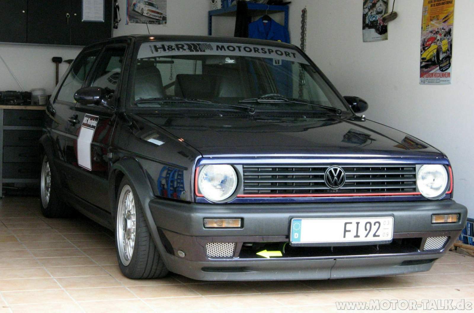

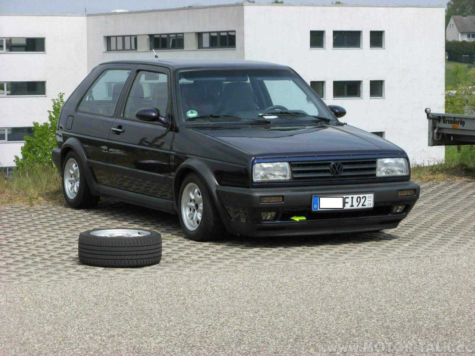

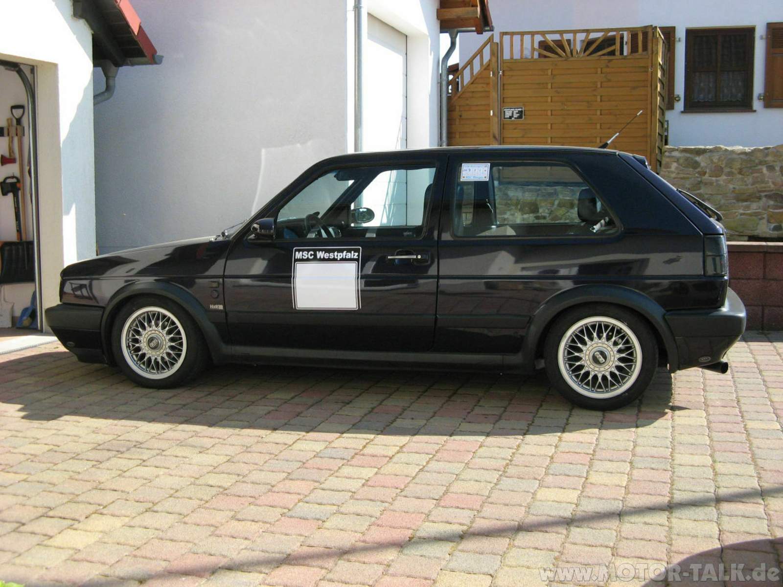

...nach anfänglichen diversen Schwierigkeiten und Umstellungen in Bezug auf das Auto und den/meinen Fahrstil nimmt mein Slalomengagement jetzt mehr und mehr "Formen" an.

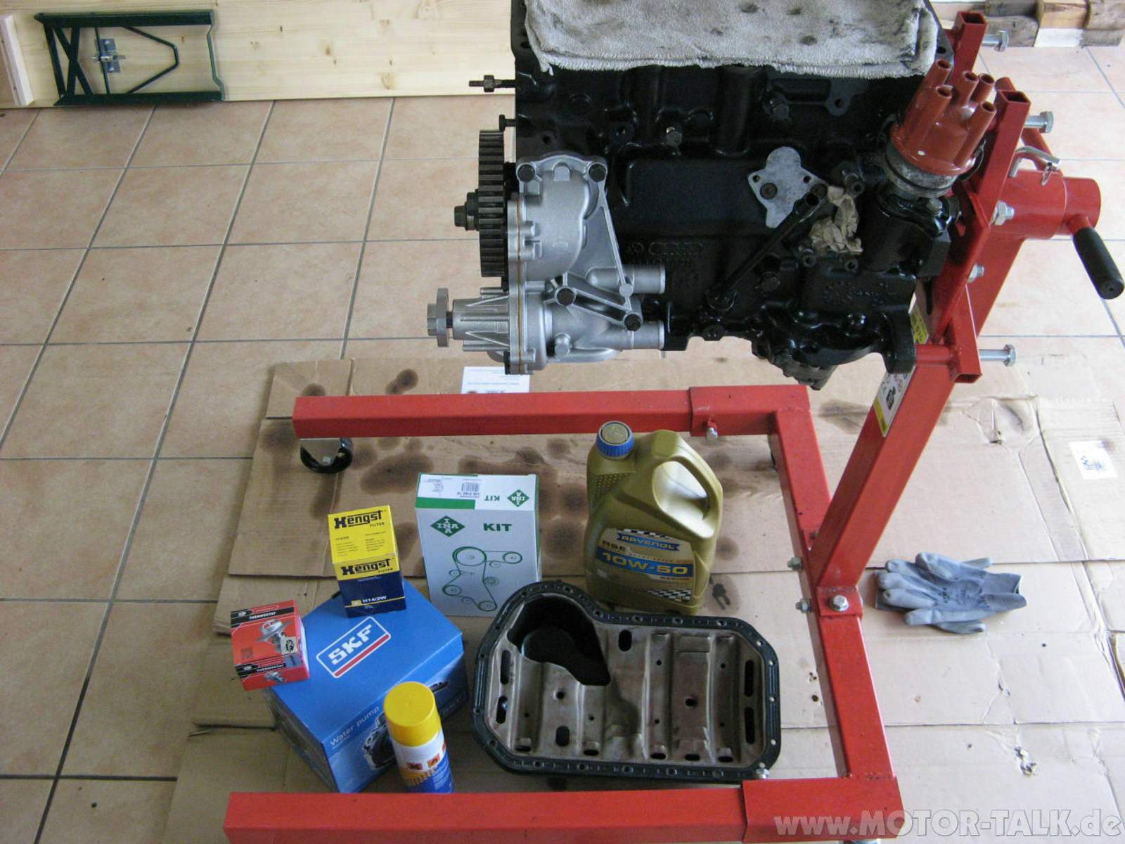

Der beim Kauf des Fahrzeuges eingebaute und doch recht alte Motor (PF mit ca. 270.000km !) wurde durch ein komplett revidiertes Exemplar ersetzt, ebenso das AUG Getriebe überholt und auch zugleich verstärkt. Ebenso wurden einige weitere Arbeiten an Karrosse und Fahrwerk vorgenommen die der Steifigkeit und Gewichtsoptimierung dienen.
Beim Slalom macht in hohem Masse der Fahrstil und der richtige Reifen bzw der richtige Reifendruck (je nach Außen/-asphalttemperatur) den Unterschied. Durch testen und akriebisches Notieren von Drücken und Fahrzeughöhen auf einer Checkliste konnte ich mich Schritt für Schritt an das Optimum rantasten.
Erste Erfolge sind jetzt eingefahren ( 10ter Platz von 20 Startern/Klasse, 5ter Platz von 12 Startern/Klasse, 3ter Platz von 17 Startern/Klasse)...darauf lässt sich aufbauen und weiter feilen.
Dieses Jahr hab ich mir eh als sog. "Test- und Lehrsaison" auf das Aufgabenblatt geschrieben, nächstes Jahr wird voll "angegriffen"...wobei man mit einem 8V GTI einen recht schweren Stand hat in der seriennahen Klasse gegen weitaus stärkere Autos a la BMW E30/E36 318is/ti oder Suzuki Sport bzw diverse moderne 16V Autos. Trotzdem kann man mit einem optimal und gut aufgebauten PF die BMW-Meute durchaus des öfteren mal ärgern... :cool:;)

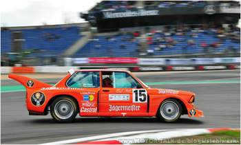

Btw. war am Wochenende auf dem AVD Oldtimer Grand Prix da ist ein Gruppe 5 E21 mit 2L Formel 2 Motor mitgefahahren, laut Datenblatt:
320PS @ 9500U/min und 790kg
Wär das nix für dich? :D
