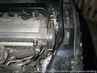

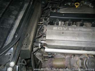

die Ventildeckeldichtung ist auch manchmal zum wechseln, aber zum Glück nicht so aufwendig wie die Zylinderkopfdichtung.
Der Ausbau is relativ einfach:
1. Die 3 Schläuche von der Abdeckung abmachen. (Einer auf der Vorderseite und 2 Hinten)
2. Öldeckel abnehmen.
3. Die 2 Halterungen für die Zahnriemenabdeckung oben abmachen. (Die Abdeckung kann aber oben bleiben)
4. Die 4 Schrauben für die Ventildeckelhaubenabdeckung abnehmen.
5. Jetzt die 6 Inbusschrauben der Haube selbst lösen.
6. Die 2 außeren Schrauben (M10) in der Haube lösen.
7. Die Haube selbst entfernen.
8. Die Dichtung aussen und innen abnehmen.
9. Jetzt die 2 weißen Stopfen auf der Rückseite des Blocks abnehmen.
Und nun der Einbau:
1. Neue Dichtungen einsetzen.
2. Die 2 weißen Stopfen hinten bei der Nockenwelle einbauen.
3. Jetzt nur noch mit der Dichtmasse jeweils 2 Punkte an den speziellen Punkten anbringen:
+ jeweils bei den 2 weißen Stopfen.
+ bei der Nockenwellenausnehmung vorne
+ vor dem Nockenwellenrad (auf den Fotos ist die schwarze Dichtmasse ersichtlich)
4. Ventildeckelhaube mit der Dichtung aufsetzen.
5. Die Schrauben der Haube über Kreuz anziehen mit jeweils 10 Nm.
6. Die obere Abdeckung aufsetzen und auch mit 10 Nm anziehen.
So und nun sollte alles schön dicht sein.

So das wars mit dem Ausbau ... der Einbau erfolgt genau so.
Nach dem Einbau müsst ihr halt die Ablassschraube wieder zumachen und das System mit 3 Liter G12 und ca. 6 Liter Wasser füllen.
Das ganze Sollte dann aussehen wie in Bild 6.
Nun noch den Motor starten und so lange laufen lassen, bis der Wagen ca. 80 °C hat.
Am besten lässt ihr ihn dann noch stehen und schaut am nächsten Tag nach ob er ein wenig Flüssigkeit verloren hat.
War bei mir so, also noch einen Schuss Wasser nachgekippt und seither ist das Ding dicht wie am ersten Tag.
Hoffe einigen Leuten mit Wasserproblemen damit geholfen zu haben.
