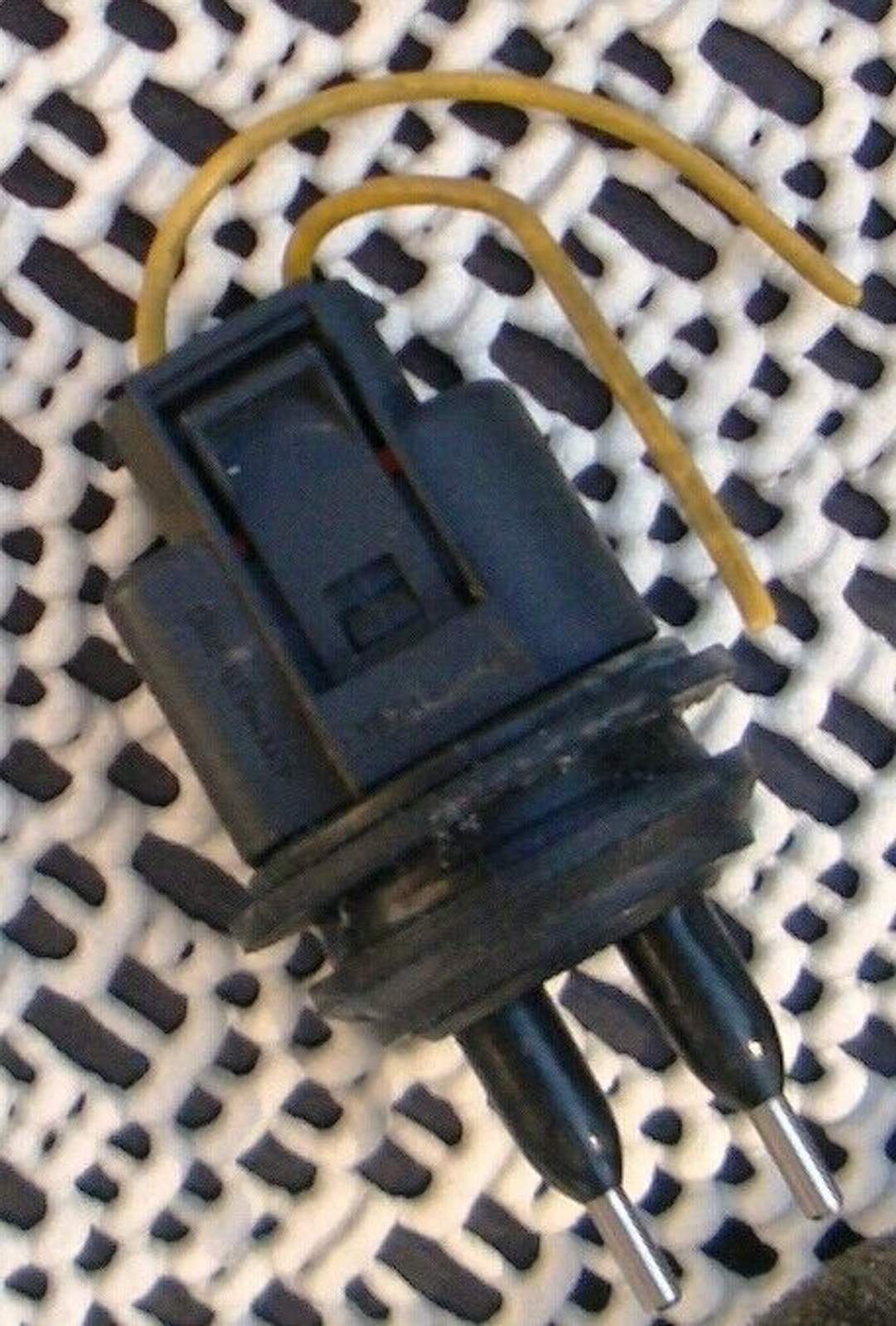

Wasserstandsfühler
Um an den Waschwasserstandsbehälter zu gelangen, muss zunächst die Batterie ausgebaut werden. Dazu ist zunächst der Minuspol und dann der Pluspol der Batterie abzunehmen. Jetzt die Halterung der Batterie losschrauben und selbige entfernen. Als nächstes schraubt man den Behälter ab und zieht die Wasserpumpe nach oben aus dem Behälter heraus, dieser sollte natürlich möglichst leer sein, weil sonst das gesamte Wasser ausläuft. Jetzt entscheidet ihr euch, ab welchem Wasserstand ihr eine Nachricht im Tacho haben wollt, dass neues Wischwasser aufgefüllt werden soll - sinnvoll ist z.B. wenn nur noch 1/3 im Behälter drin ist. Jetzt schneidet ihr ein kreisrundes Loch in die Vorderseite des Behälters (in Richtung Fahrzeugfront) in der Größe des Fühlers - besser erst etwas zu klein ausschneiden und ggf. nacharbeiten, damit alles dicht bleibt. Der Fühler (Bild 5) wird so im Behälter verbaut, dass die beiden Fühlerspitzen senkrecht übereinander liegen. Ein Kabel des Fühlers verbindet ihr mit einem Kabelschuh an der Polklemme des Minuspols der Batterie und das andere Kabel verbindet ihr mit dem selbstgebauten Kabelbaum. Das Kabel in den Innenraum müsst ihr selber ziehen, weil es beim Golf 3 serienmäßig keine Wischwasseranzeige vorhanden ist und es daher auch kein passendes Kabel gibt. Zum Schluss den Behälter wieder einbauen und die Wasserpumpe einstecken. Batterie einsetzen und festschrauben. Zündschlüssel auf Zündung stellen und die Polklemmen an den Polen der Batterie befestigen - erst Plus und dann Minus (speziell bei Airbags wichtig).

Nicht schlecht und recht gut beschrieben, aber rausreißen würde ich die SMD LED nicht unbedingt, das geht mit einem Lötkolben viel eleganter, vor allem kann manso irgendwann mal wieder eine einlöten.
Thu Mar 11 08:21:48 CET 2010    |    Spatwitz
Prinzipiell ist es natürlich sinnvoller sie rauszulöten, aber die SMD wird nie wieder gebraucht und außerdem geht sie extrem leicht raus, weil SMDs ja nur sehr kleine Lötpunkte haben. Deswegen würde ich jeder Zeit wieder die Zangen-Methode wählen.
