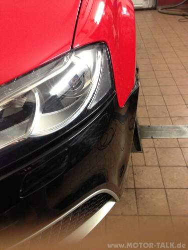

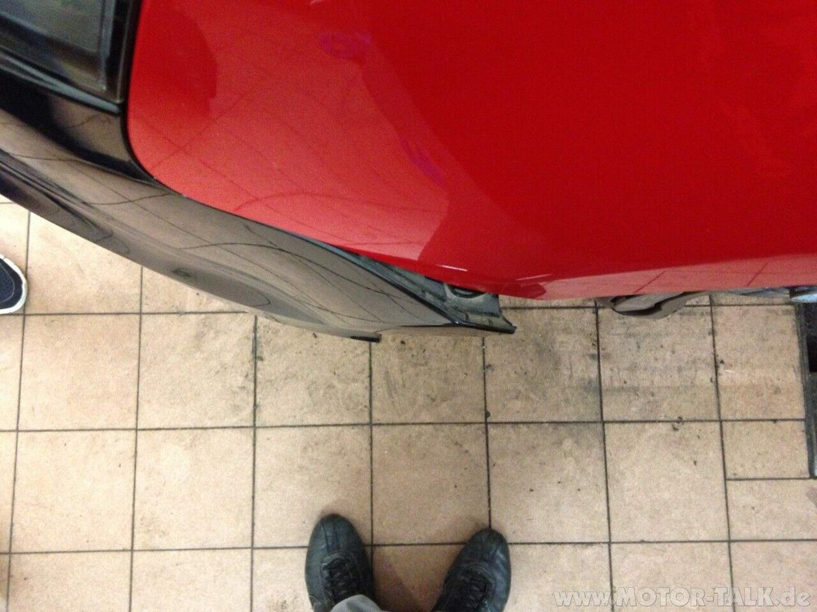

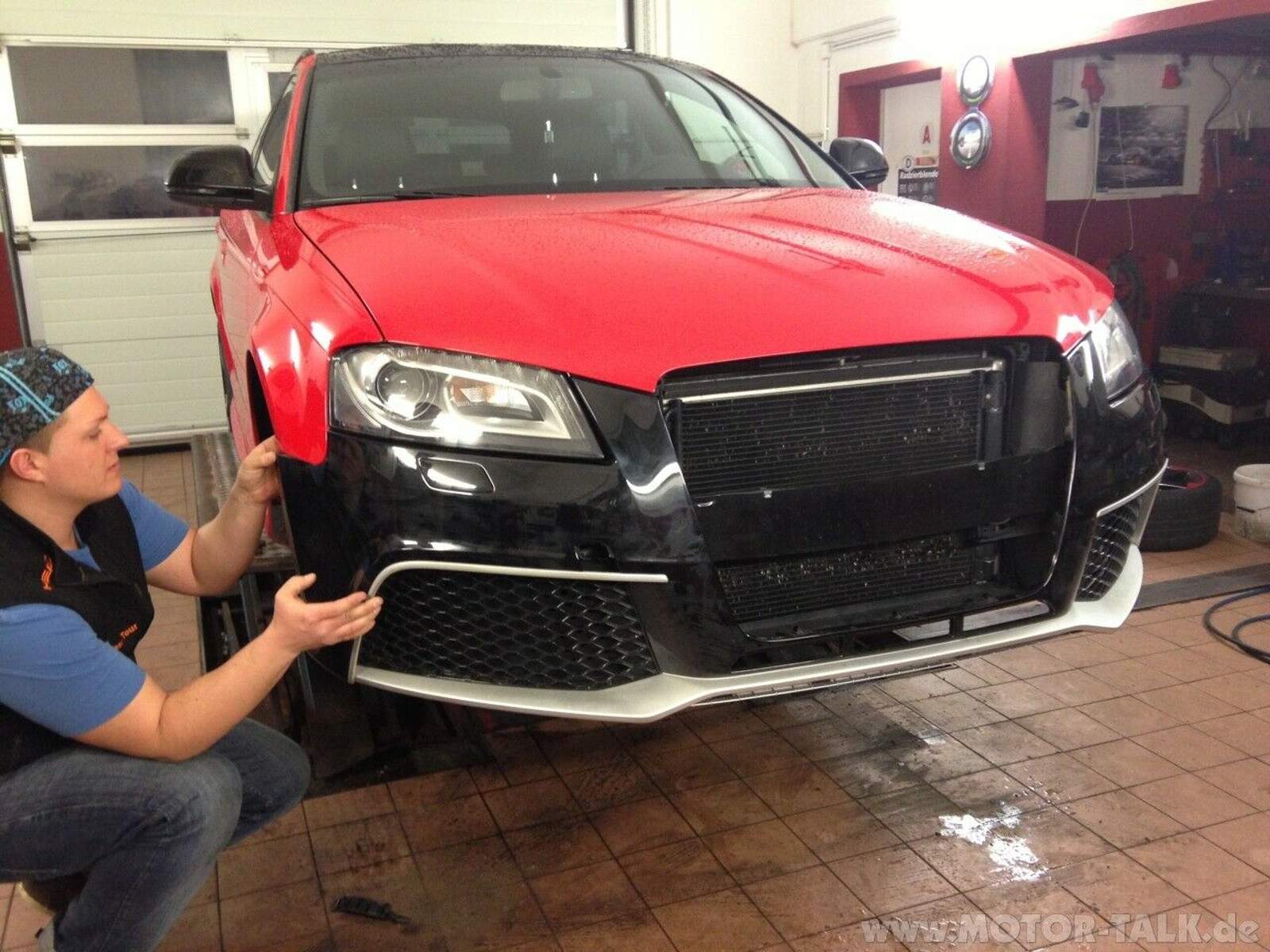

21.04.13 Beginn mit dem RS3 Front Umbau:
Ich habe nun mit meinem Projekt RS3 Frontumbau OHNE RS3 Kotflügel begonnen.
Auf den Bildern 1-3 kann man schön erkennen, wieviel breiter sie im Vergleich zu den S3 Kotis ist.
So weit, so gut. :)
Auf Bild 3-6 sieht man nun, wie die Stoßstange nach dem bearbeiten mit der Flex und Schleifen von Hand angepasst wurde. Außerdem haben wir die Stoßstange mit einem Heißluftfön stark erwärmt und dadurch natürlich auch schön formen können.
Am Kotflügel selber haben wir nur 1 1-1,5mm Unterlegscheibe pro Seite eingesetzt, damit er minimal weiter raus kommt. Sonst wurde hier nichts verändert.
Im letzen Schritt auf Bild 7-9 haben wir noch einen 2K Kleber als groben Spachtel aufgetragen, um die Form des Innenradhauses anzupassen. Nun ist die Stoßstange für den Lackierer vorbereitet. Da ich meinen Lackierer persönlich auch gut kenne und er beim Anpassend er Stoßstange vor Ort war, weiß er wo er noch minimal füllern und spachteln muss.

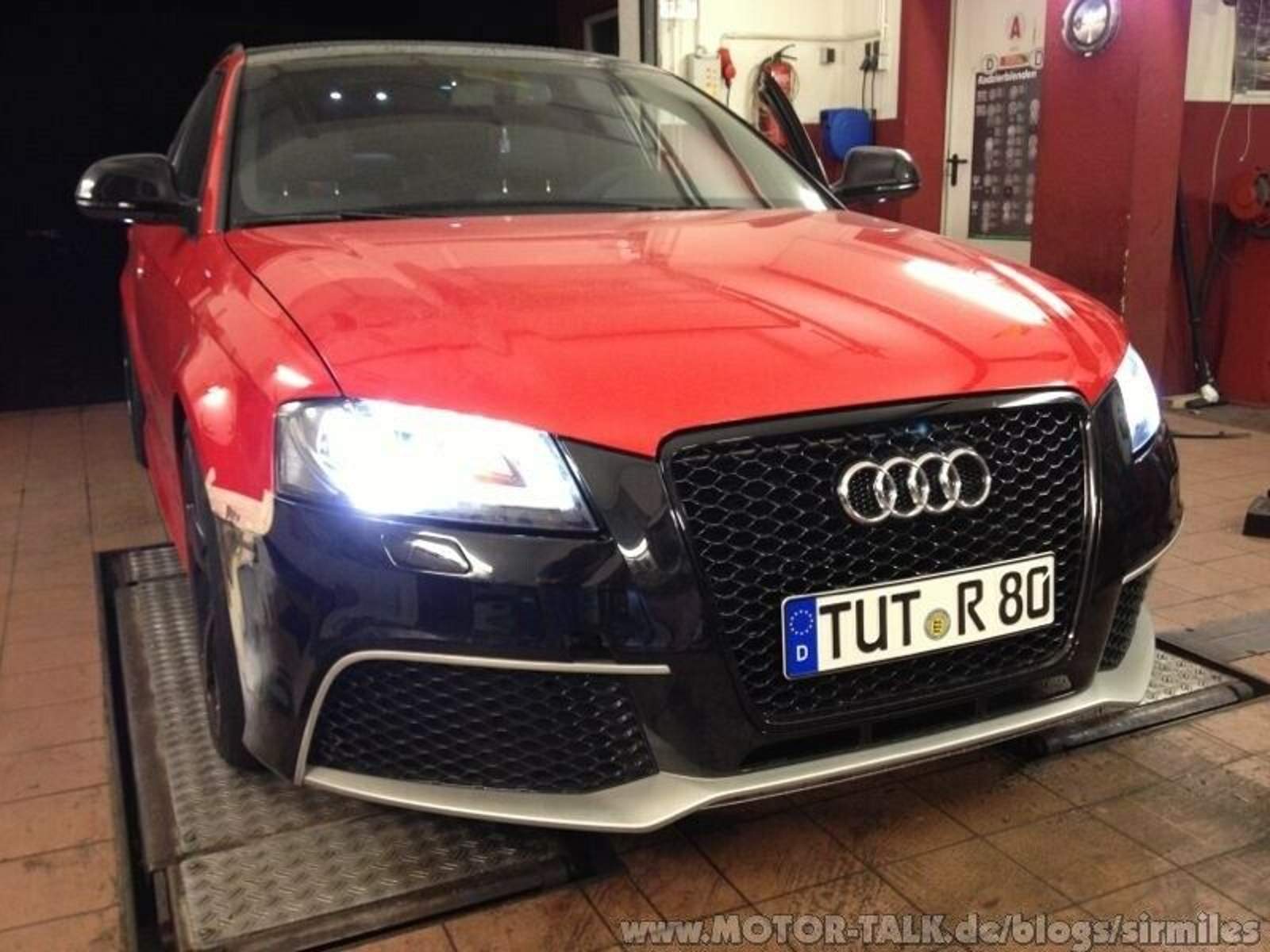

24.04.13 UPDATE:
Heute habe ich glücklicherweise die noch fehlende RS3 Frontspoilerlippe geschossen die dann auch direkt zum Lackierer geht. Außerdem habe ich gestern noch meine TTS Motorabdeckung beim :) abgeholt die dann im selben Zug ebenfalls noch teilweise in Wagenfarbe lackiert wird.
Bis Freitag bereitet mein Lackierer die Stoßstange soweit vor, dass sie lackiert werden kann. Bevor sie allerdings lackiert wird, werden wir sie nochmals ansetzen um die finale Passform zu checken. Wenn dann alles passt, wird sie am Montag lackiert und kann am WE drauf montiert werden. STAY TUNED! ;
Sun Apr 21 14:39:05 CEST 2013    |    Multimeter31978
was spachtelst du den da? warm mach und biegen währe doch einfacher?
Sun Apr 21 14:49:17 CEST 2013    |    SirMiles
Das ist kein Spachtel, die Stosstange ist aus diesem gelben pu!
Hab da Material abgenommen und natürlich warm gemacht und gebogen ;)
Sun Apr 21 20:54:40 CEST 2013    |    Multimeter31978
na dann ;)
sieht auf den bildern aus wie grob gespachtelt...darum die frage,
Wed Apr 24 00:16:33 CEST 2013    |    Scoundrel
Wie, habt ihr jetzt nur innen gespachtelt? :confused:
Der Übergang zu den Kotflügeln sieht aber schon nach Spachteln aus, oder kommt das, durch das Erhitzen des Kunststoffs?
Aber sieht nach sauberer Arbeit aus! Nicht schlecht! Aber irgendwie fehlen ihm die "dicken Backen" schon in der Frontansicht! :p
Wed Apr 24 19:11:25 CEST 2013    |    SirMiles
nene, wir haben eigentlich fast garnicht gespachtelt, nur etwas an einigen stellen mit 2k Kleber aufgefüllt, da die form vom radhaus sonst nicht gepasst hätte. Wie gesagt das gelbe ist kein Spachtel sondern die farbe der Stoßstange weil wir an den stellen den Lack komplett runter geschliffen haben und allgemein einiges an Material von der Stoßstange weggenommen haben.
Ich denke das mit den Backen kommt einem bei meinem Foto speziell nur so rüber, weil er etwas zu nah fotografiert wurde und dadurch die kotflügel garnicht richtig sichtbar sind. Werde natürlich nochmal ein paar Bilder posten wenn sie dann fertig ist! ;)
