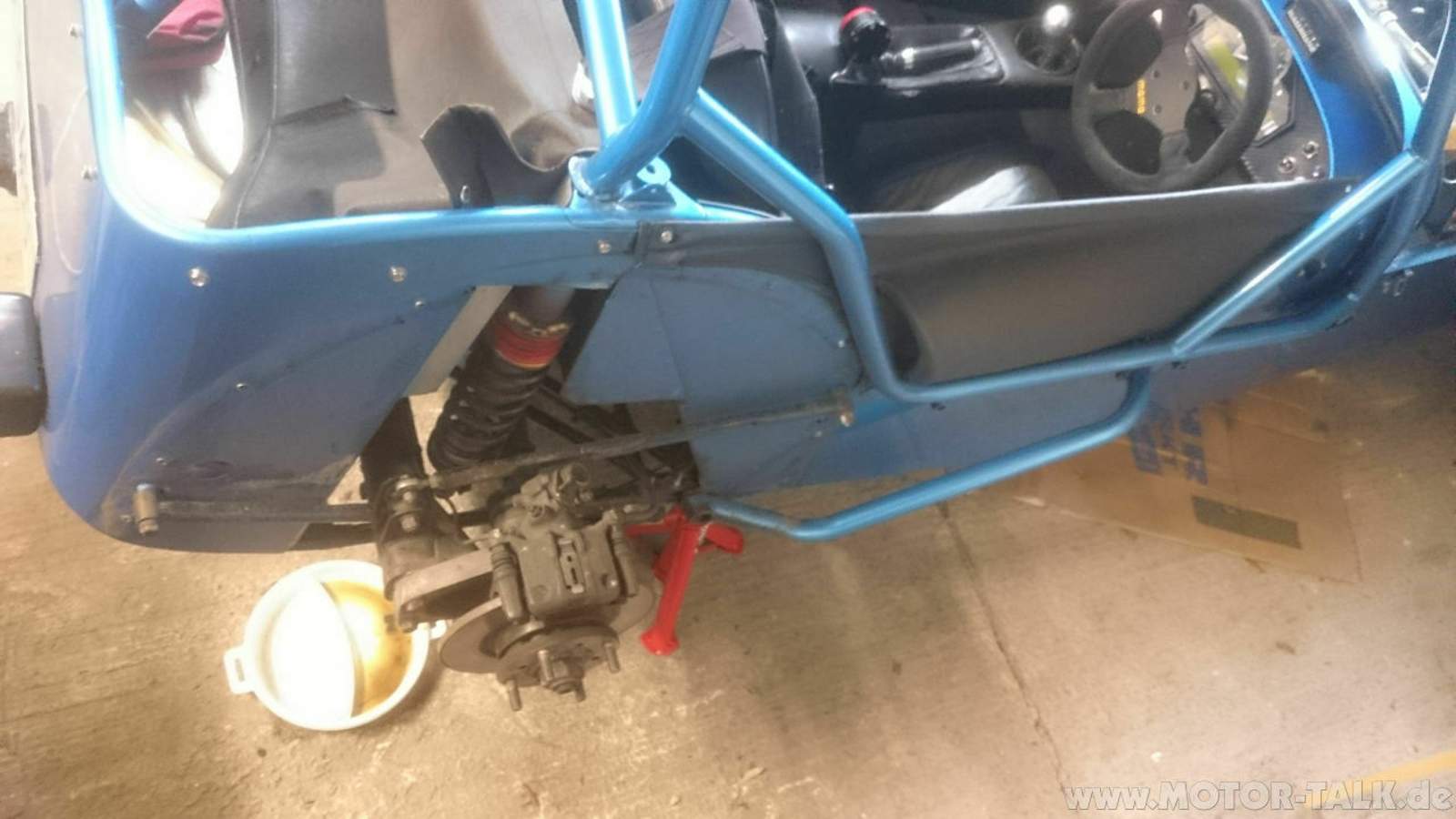

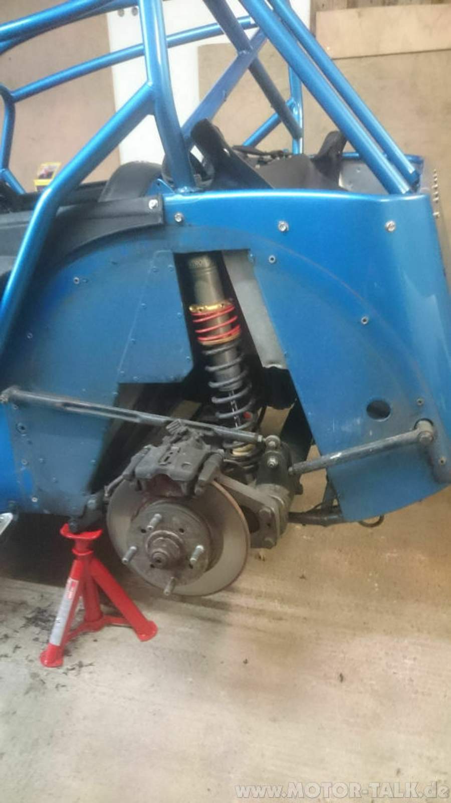

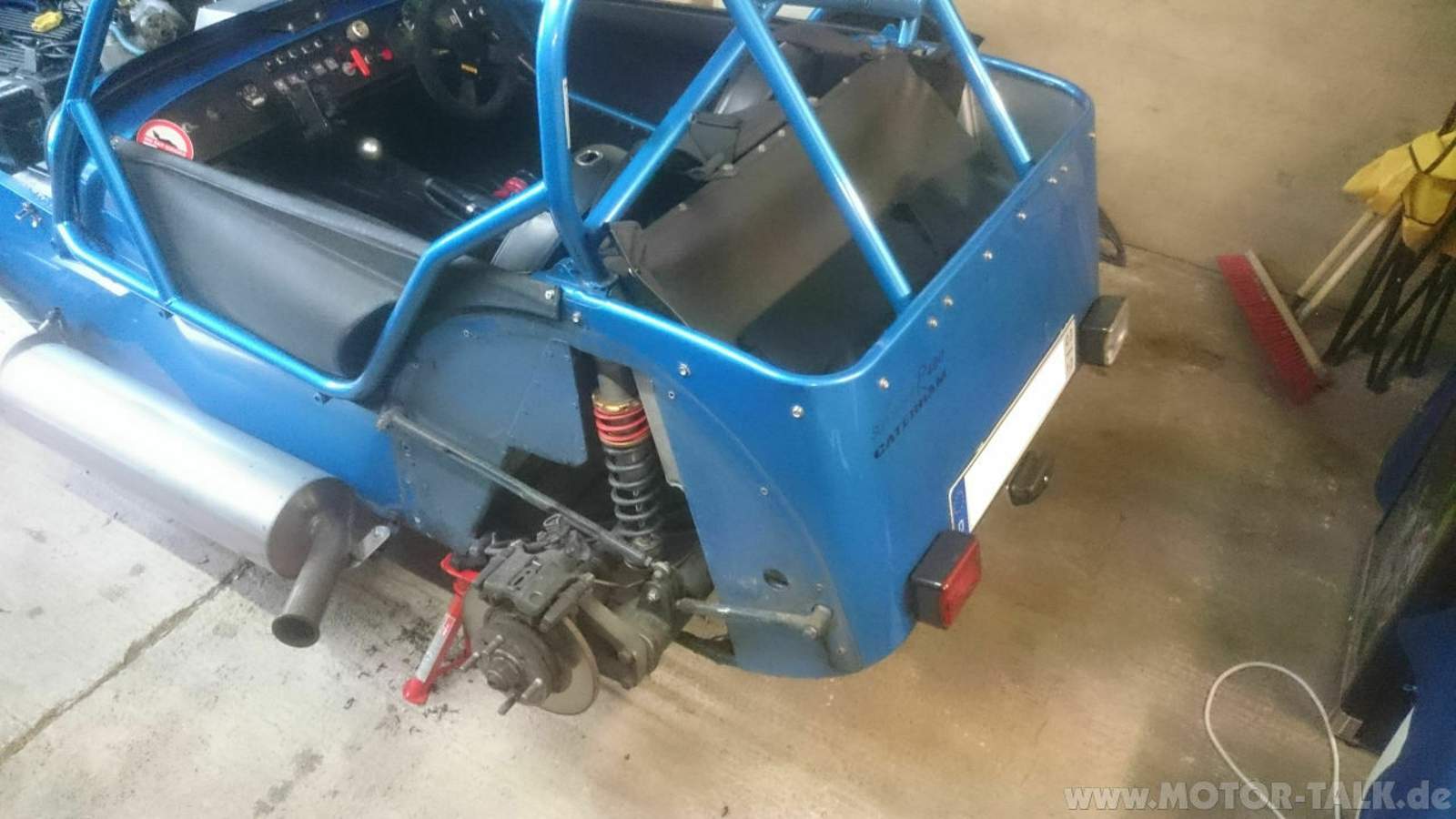

Im September ist mir der Wagen im Leerlauf vor der Garage einfach ausgegangen. Dann lief Sprit aus dem Krümmer. Diagnose: Benzindruckregler kaputt, zuviel Sprit, Kerzen genässt. Da ich beruflich viel zu tun hatte und die Teile eine Weile brauchten habe ich erst seit letzter Woche alles vor Ort und kann mich wieder drann machen.
Zudem haben wir dieses Wochenende begonnen den Wagen zu zerlegen.
Was soll passieren?
-Die Felgen sollen zum polieren, da haben sich Spuren im Felgenbett abgesetzt.
-Die Kotflügel und der Käfig gehen zum Lackieren (wie vor Ewigkeiten versprochen), ziel ist den Käfig weiß zu lackieren und einen weißen Rennstreifen mit silbernen Akzenten zu folieren als 3D Folie.
Logisch, dass der Käfig zwei seiner Schrauben ÜBER dem Stoßdämpferaufnahmepunkt hat, oder? Also alles raus, Hurra.
-Das Armaturenbrett kommt komplett neu.
-Die Mittelkonsole geht zur Auffrischung zum Sattler.
Auf geht's. 2016 geht es beruflich vielleicht für ein Jahr - 14 Monate an die Côte d'Azur, da muss der Wagen doch glänzen ;) :D

Mon Dec 14 20:29:30 CET 2015    |    Black Rider
Schöner Teilemix an der Hinterachse :)

Mon Dec 21 23:17:13 CET 2015    |    Sir Firekahn
Es ist geschafft!
Der Käfig hat sich nach !drei! Angriffen, dem Kauf von zwei Hämmern und einem Nageleisen, dem Verbrauch von Unmengen WD40 endlich herausgelöst.
Am Ende war es die Geheimwaffe, die zog: Ballistol. Teufelszeug! Während WD40 inzwischen nur noch Müll ist, hat das Mittelchen binnen fünf Minuten den Job erledigt.
Nach der Absprache mit einem (ebenfalls R400 fahrenden :D) Freund habe ich den Plan mit dem Weiß gestrichen. Gerade mattes Weiß an der Stelle soll die Hölle zum Pflegen sein. Auch der Pulverbeschichter bestätigte mir das später. Jetzt haben wir was anderes vor, aber lasst euch mal überraschen :cool:
€400 war der KVA für das Strahlen, Entrosten und Pulvern des Käfigs mit hochwertiger Grundierung und hartem Klarlack. Leider ist das schon am Abend wieder passé gewesen, da die aktuelle Grundierung offenbar direkt aus der Hölle stammt und anscheinend aus reinem Kryptonit besteht. Damit hat sich das Strahlen von €150 auf ca €300 VERDOPPELT im Preis :eek:

Ist es nicht herrlich? Eine Sierra Achse mit einem halbstarren DeDion-Rohr auf der einen, ein verstellbares Nitronfahrwerk und ne AP Bremsanlage auf der anderen Seite :D
