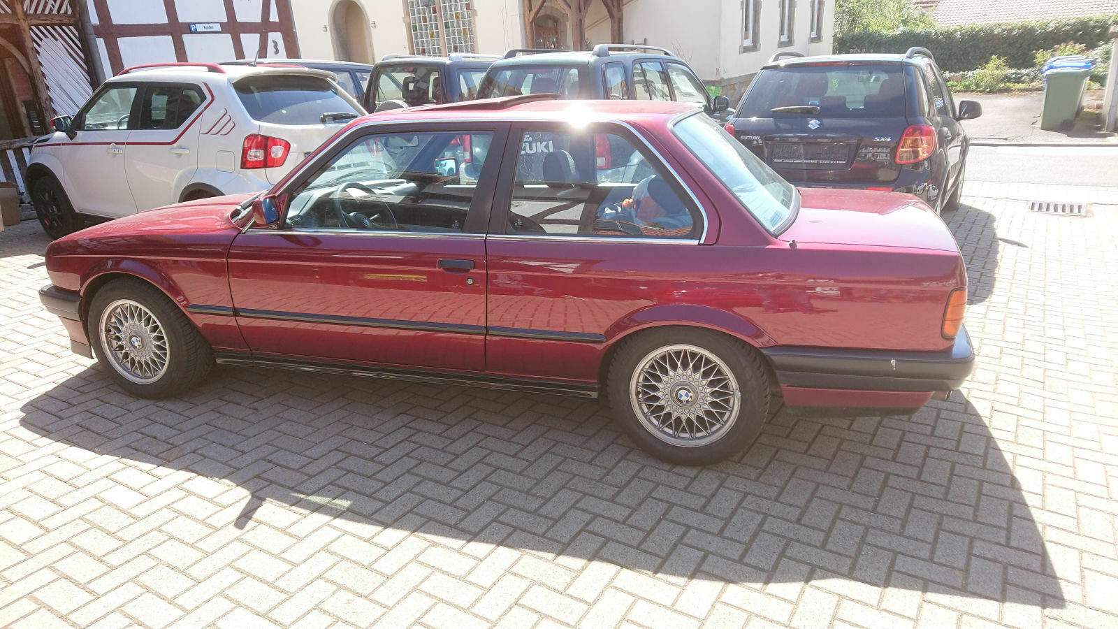

Zuerst also zu meinen E30 318i Projekt 2020. Nach langem Hin und Her hat er nun endlich einen Namen. Ja, er. In den Neunzigern war man noch nich so genderfluid und eher bodenständig. Da es ein BMW ist, habe ich also nach einem deutschen Namen, der sehr neunziger und vielleicht etwas spießig ist aber freundlich mit B anfängt gesucht. An Ende waren noch Bruno, Bernd, Bosse und der Gewinner... Bodo im Rennen :D

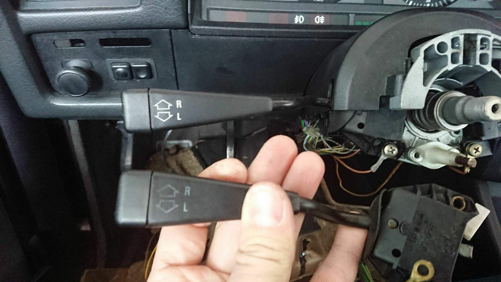

FrischerFrischerBlinken mochte Bodo nicht mehr ganz so gerne. Links rückte der Hebel nicht mehr automatisch aus und rechts blinkte die Kontrolleuchte im Kombiintrument nicht mehr. Also alles auseinandergebaut und statt dem vermuteten Fehler im KI einen Kabelbruch irgendwo zwischen Spritzwand und KI gefunden. Das haben wir einfach gebrückt, da sonst die Lenksäule hätte weichen müssen. Dann gleich einen neuen gebrauchten Blinkerhebel von Ebay Kleinanzeigen aus Luxemburg verbaut der nicht nur wieder korrekt seinen Dienst versieht, sondern dabei auch noch viel frischer ist :). Jep, jetzt haben wir den seltenen Fall eines BMWs der wirklich amtlich blinken kann ;).

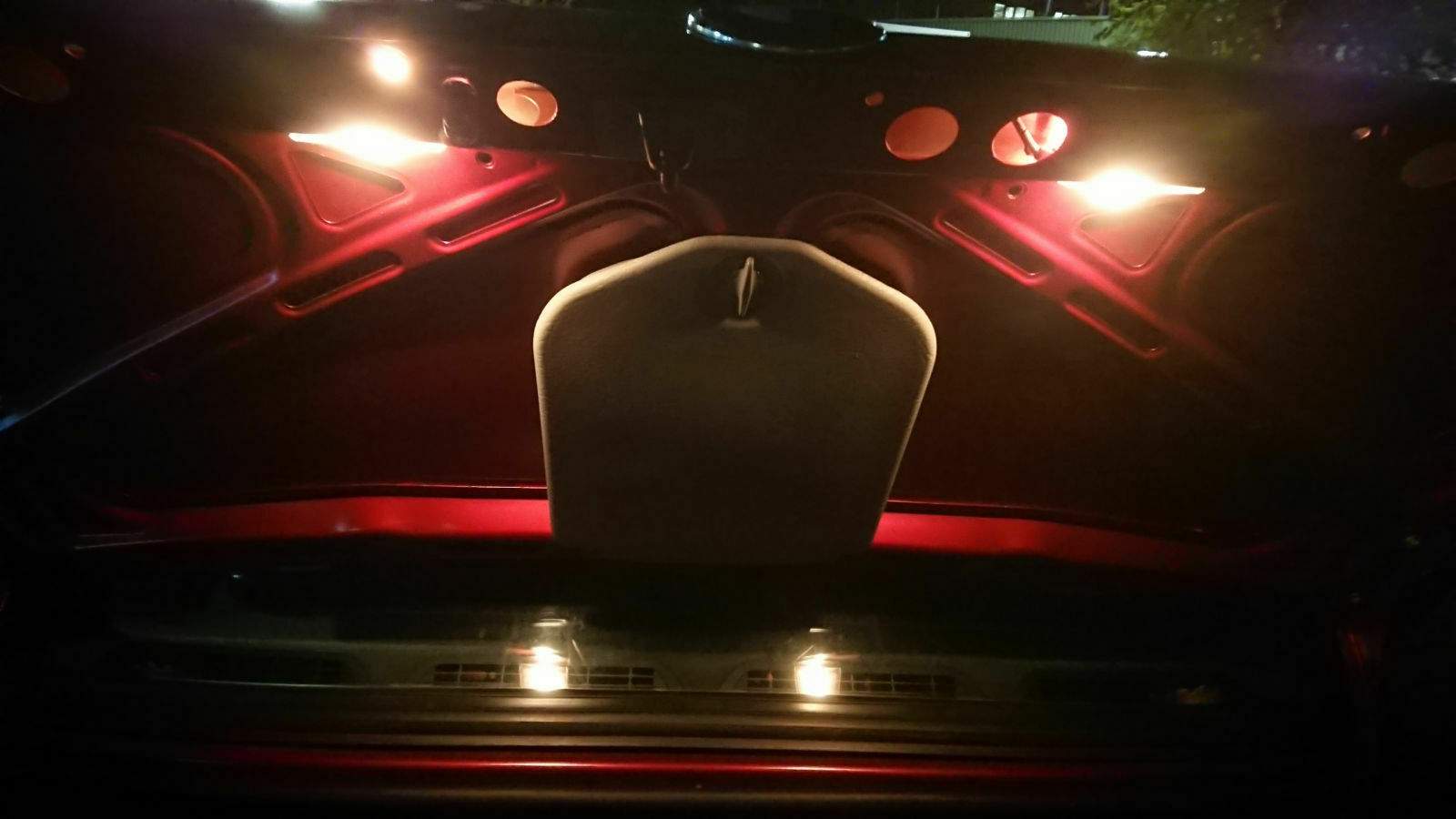

Oh jaOh jaEtwas später habe ich dann im Kofferraum eine weitere Leuchte nachgerüstet. Es sind da interessanterweise zwei komplette Leuchteinheiten, nur das die Rechte davon nicht verdrahtet ist und keine Glühbirne beinhaltet. Dank der Bastelei am Armaturenbrett von Cat kein Problem, einfach neue Kabelschuhe und zwei Leitungen nach rechts, eine Birne rein und voilà: Der Kofferraum wird richtig ausgeleuchtet.

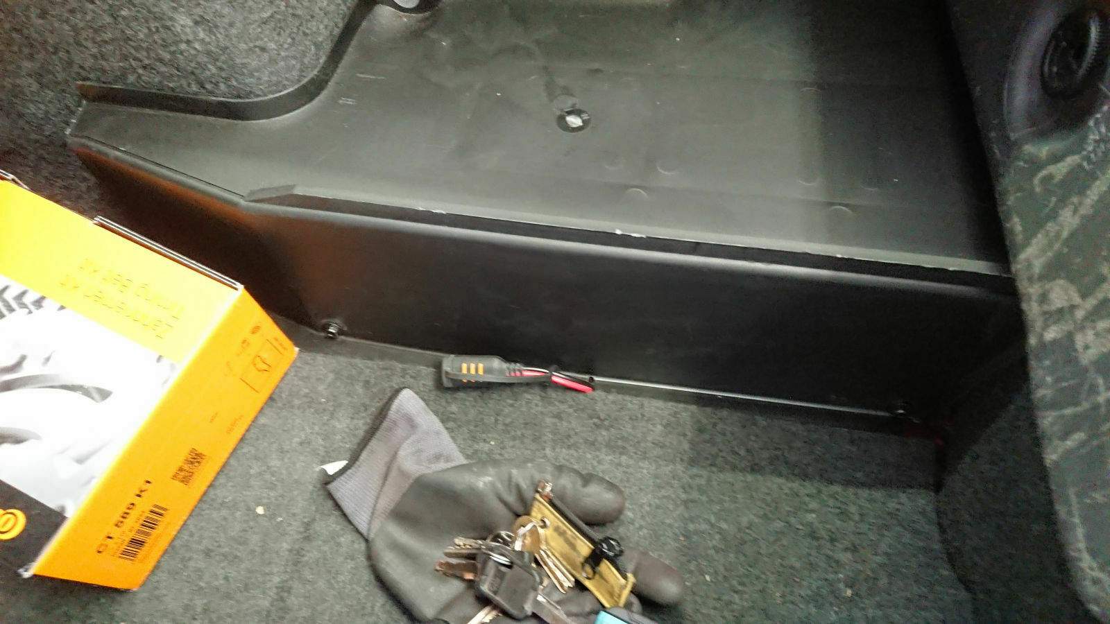

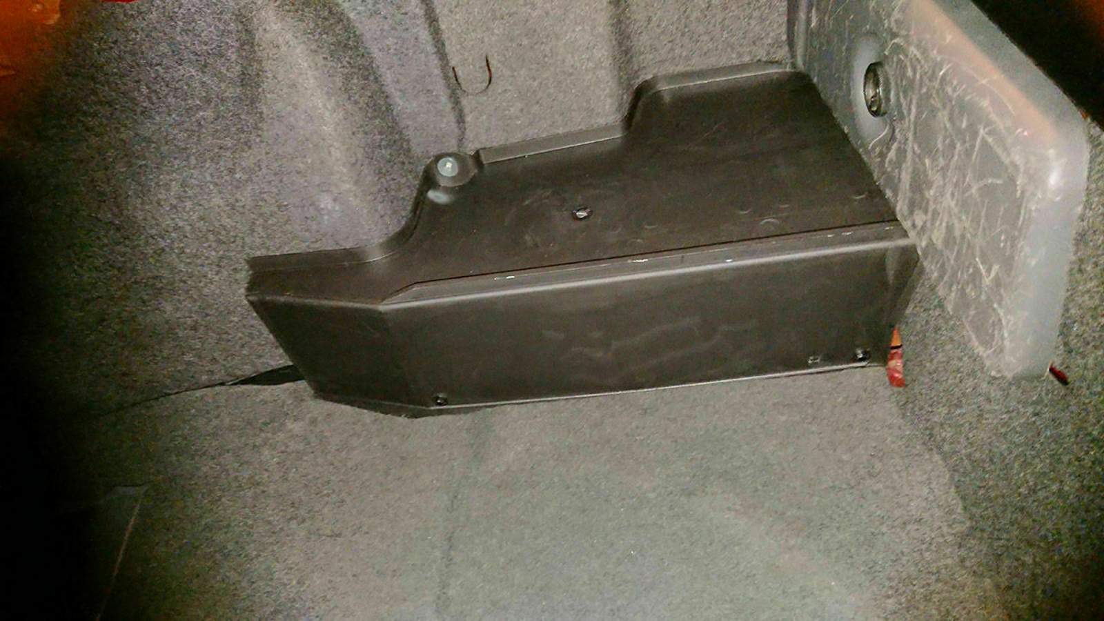

Ich hatte aber dennoch das Problem, dass ich wegen der Batterieverkleidung im Kofferraum kein Erhaltungsladegerät anbringen konnte. Die Lösung war ein CTEK Ladegerät, das mit Polklemmen kommt, die wir durch passende Größere ersetzt haben, den Stecker davon habe ich dann einfach aus dem Kasten geführt. Perfekt.
Nicht so perfekt war, dass ich auf dem Rückweg von der Werkstatt beim Bäcker hielt und Bodo danach keinen Mucks mehr von sich gab. Also Kofferraum auf, die Abdeckung wieder auseinandergepflückt und nach dem Fehler gesucht. Zu meiner tiefen Irritation stellte sich dann eine ältere Frau hinter mich und begann mir, der halb im Kofferraum steckte, ihr Leid über den Mangel an kleinen Geschäften in der Region, das Wetter und wasweißichnochalles zu klagen.
Ich ignorierte sie, bis ich den Fehler fand, der sich als nicht festgeschraubter Pluspol herausstellte (Jep, ich bin doof), drehte mich dann aus dem Kofferraum und bei meinem Anblick nahm die Dame binnen Sekunden reißaus. Offenbar war die Mischung aus Werkstattklamotten, Öl im Gesicht, gernervtem Blick und einer großen Ratsche in der Hand doch etwas zu viel :D :rolleyes:
batterie-kofferraumbatterie-kofferraumMit AdapterMit Adapter

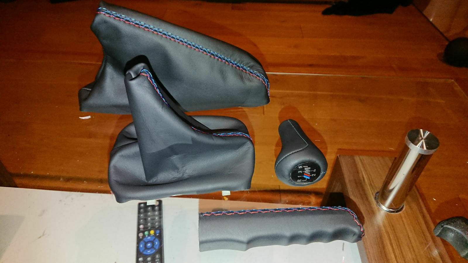

Die neuen TeileDie neuen TeileZudem habe ich den Schaltsack, den Schaltknauf und die Handbremsverkleidung getauscht, da die alle nach nun 240.000km verschlissen waren. Statt dem originalen Gummi/Kunstleder habe es Echtleder mit Ziernaht passend zum Lenkrad. Der Einbau war ein Klacks :).

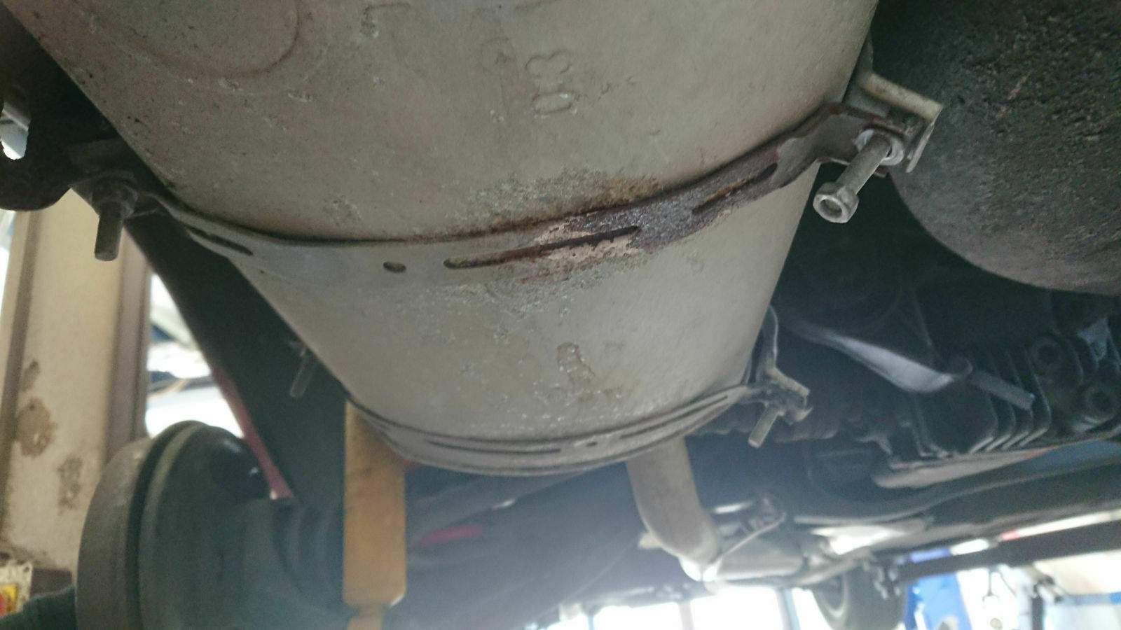

An der Karosserie wurden nochmal diverse kleine Stellen entrostet und versiegelt

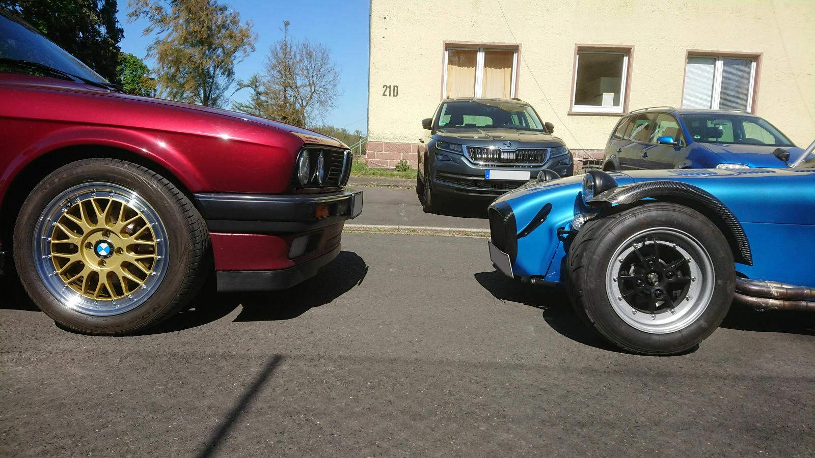

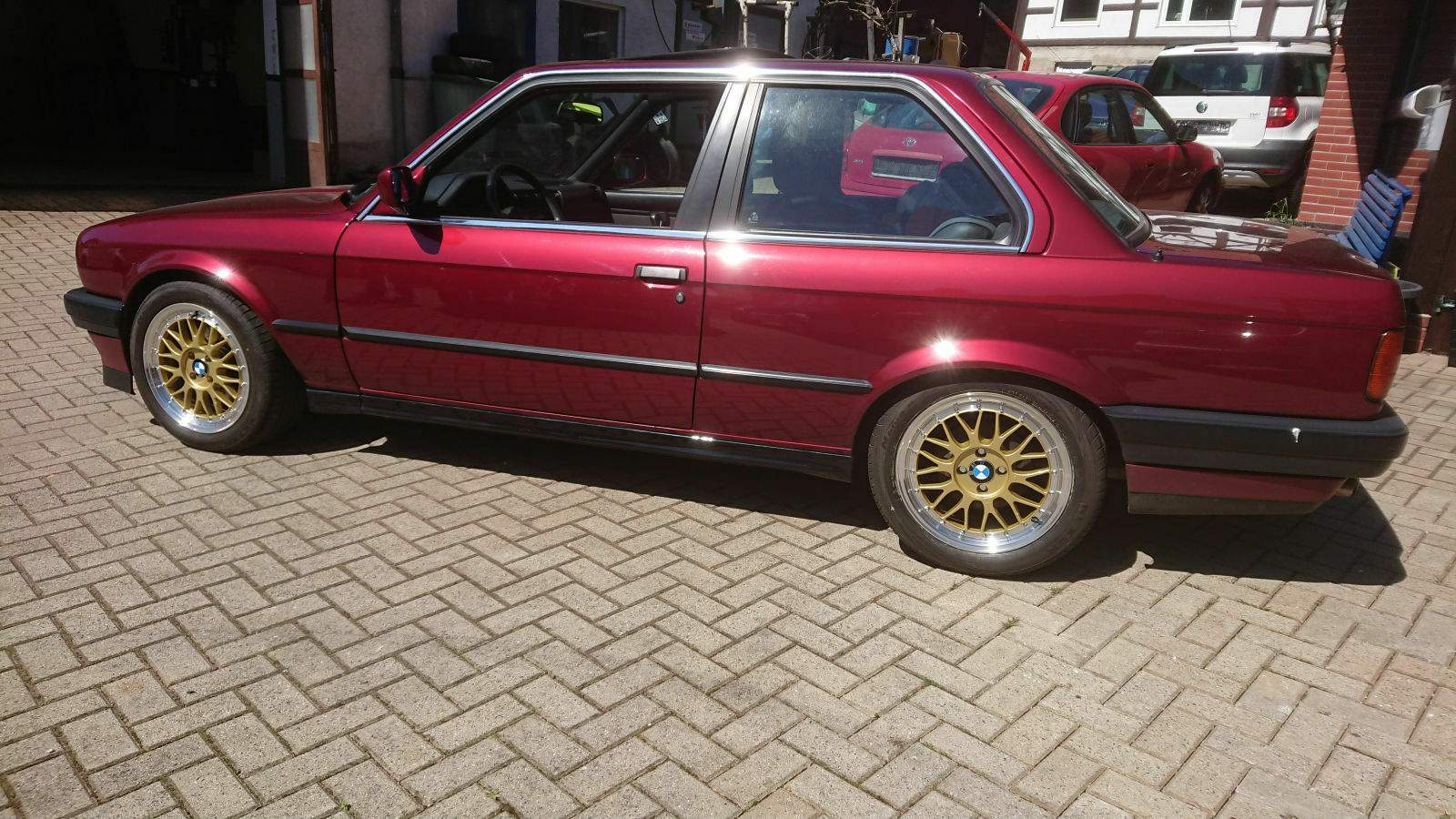

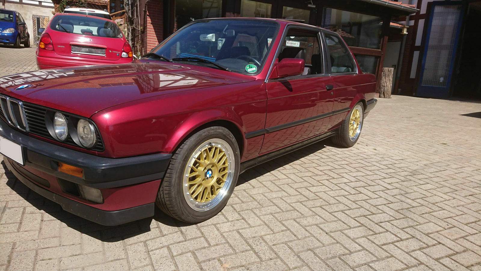

Und nun das Highlight. Um die Saison ordentlich zu starten brauchte Bodo der Bruiser noch Sommerreifen. Hierbei habe ich mich für 16'' entschieden, da diese (beim M3) die größte Serienbereifung des E30 darstellt. 17'' ginge auch noch, ist aber für mich das absolut denkbare Maximum, alles darüber sieht IMHO albern aus.
Als Felgen habe ich mich für eine BBS Replika der deutschen Firma IB Alurad entschieden. Die Le Mans Youngtimer kommt in 7Jx16 4x100 mit Gutachten, hat mit der ET25 viel Platz für eine größere Bremse und ist für ca €700 neu meiner Meinung nach ein Schnapper.

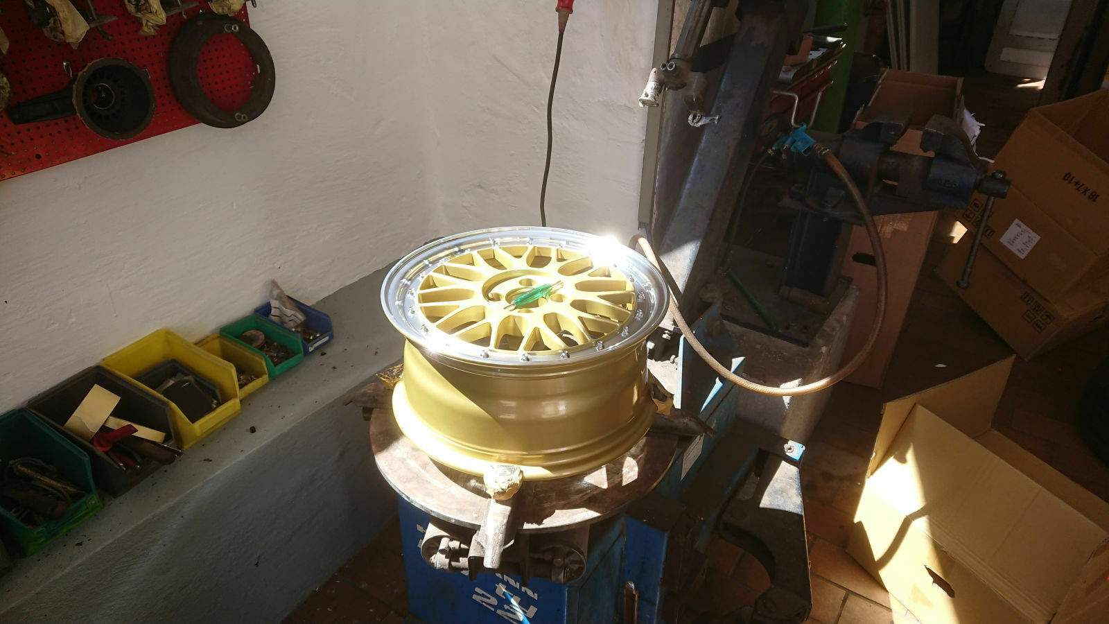

Das Ganze wurde dann mit ACS3000 versiegelt und hoffentlich standfest gemacht!
Also gelernt, wie man Reifen aufzieht und auch ganz bestimmt nie was dämliches verbockt... :D:rolleyes:
Sonnt euch mit mir :D ;). Oh. Mein. Gott. :cool:
VorherVorherAufziehenAufziehenNachherNachherIB Le MansIB Le MansHappyHappy
