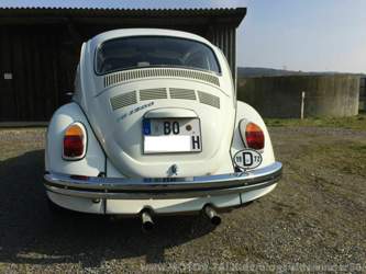

Dachte ich zu Anfang der Saison noch das es dieses Jahr mal nicht so viel zu tun geben würde, war ich jetzt also schon eines besseren belehrt. Meine Auspuff-Wahl fiel auf eine CSP SuperCompetition - warum? Es gibt sogar eine ABE und auch in Sachen H-Zulassung stellt das keine allzu großen Komplikationen dar. Ich entschied mich für die Edelstahl-Variante, die VintageSpeed konnte ich glücklicherweise nahezu verlustfrei wieder abstoßen. Nach etwa 6 Wochen Lieferzeit lag sie dann vor mir die SuperCompetition - schönes Teil :cool:. Macht auch optisch nochmal was anderes her. Die VintageSpeed war zwar auch auffällig jedoch im direkten Vergleich wesentlich dezenter. Vor der Montage musste zunächst aber noch ein Zugang für die Lambda-Sonde implantiert werden - da uns zum Edelstahl-Schweißen die Geräte fehlen, haben wir es kurzerhand abgegeben.
Lambda-ZugangLambda-Zugang
So dauert halt alles seine Zeit. Wir hatten mittlerweile Anfang August und weil ich zugesagt hatte im September bei einer Hochzeit zu fahren, entschloss ich mich die Saison mit dem Serientopf samt TDE-Rohren zu Ende zu fahren. Irgendwie hatte ich wohl schon geahnt, dass es nicht mit "mal eben drunterschrauben" enden würde. ;)
Nachdem die Hochzeitsfahrt erledigt war, gingen wir frisch ans Werk. Zunächst verlief dann auch alles weit weniger kompliziert als gedacht. Zwar mussten die Biegungen des Fächerkrümmers etwas angepasst werden - aber das stellte sich als weniger aufwändig dar, als ich das zunächst annahm. So war die erste Montage schnell erledigt. Allerdings offenbarte sich dann ein nicht zu unterschätzendes Problem. Die Gummileitungen die von der Ölpumpe zum Ölfilterträger im linken hinteren Radhaus führten lagen quasi am Krümmer an. Nun...da sich Hitze und Gummi nur bedingt vertragen musste hier also eine Lösung her, so konnte es nicht bleiben.
Auspuff neu (CSP)Auspuff neu (CSP) Auspuff alt (VintageSpeed)Auspuff alt (VintageSpeed)
Aber für einen ersten Soundcheck ging es: https://youtu.be/sN5nZhphobw

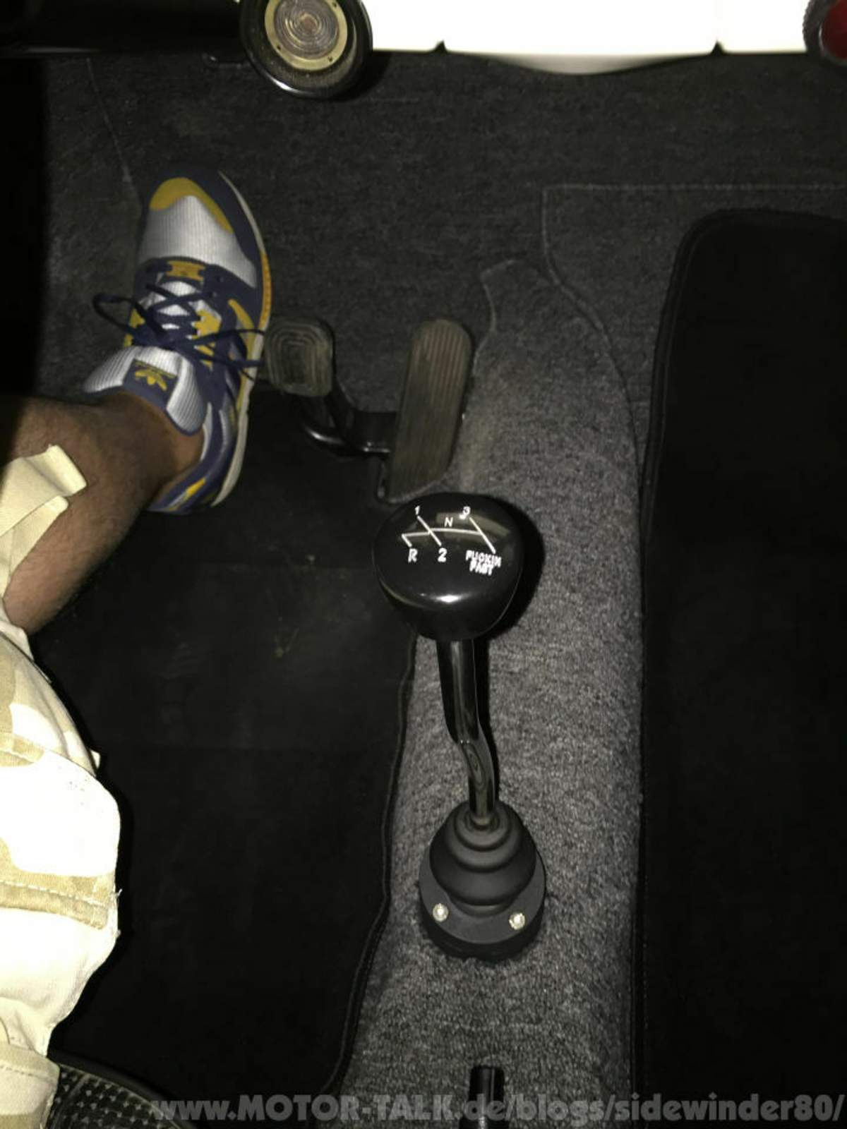

Gibt es sonst noch Neuigkeiten - ja, wenn auch nur ne Kleinigkeit. Und zwar einen neuen Schaltknauf. Der ein oder andere hier aus dem Forum wird das Modell kennen. :p;)
Schaltknauf neuSchaltknauf neu

Heeee,der Schalthebelgriff darf erst ab 2 Liter und 150 PS montiert werden . Also noch mal ab in die Vitrine damit für 1-2 Jahre ;)

Achso...und ich dachte es reicht wenn die Tachonadel über die Skala hinausgeht... ;)
Tue Jan 10 18:50:02 CET 2017    |    Vari-Mann
Klar reicht das,aber die Skala muß bei 200 aufhören :D

Gut...daran muss ich dann noch arbeiten... :D

Der Schaltknauf ist ja spitze!
