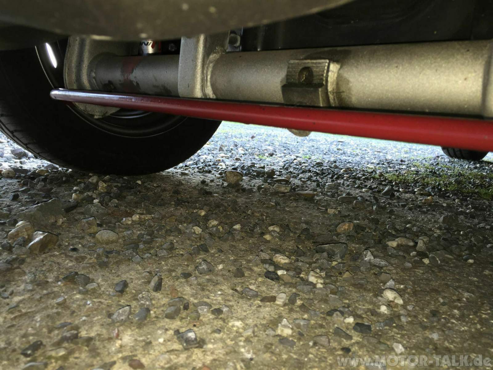

In der Winterpause ist nicht viel passiert. Es gab einen neuen, etwas verstärkten Frontstabi von Tafel-Tuning bzw. letztlich Eibach. Die Empfehlung dazu kam, nach Schilderung der Probleme beim Fahrverhalten (nervöse Vorderachse, Ziehen ins kurveninnere), mal wieder hier aus dem Forum.
[bild=6]
Und es hat geholfen. Kein Vergleich zum Fahrverhalten mit dem Serienstabi. Außerdem haben wir uns noch um eine neue Riemenscheibe gekümmert. Den Stein des Anstoßes dazu gab der zeitweise auftretende leichte Ölaustritt hinter der Riemenscheibe. Ich vermutete ein Problem mit der Rückförderschnecke auf der Rückseite der Scheibe. Dazu muss man vielleicht wissen, das die Kurbelwelle auf dieser Seite des Motors keinen Simmering besitzt sondern lediglich eine Ölablenkscheibe. Der Vorteil der neuen Riemenscheibe ist zudem die eingravierte Gradeinteilung, was das Einstellen und Prüfen der Zündung auch gleich erleichtert. Ach ja und schick ist sie dann auch noch.

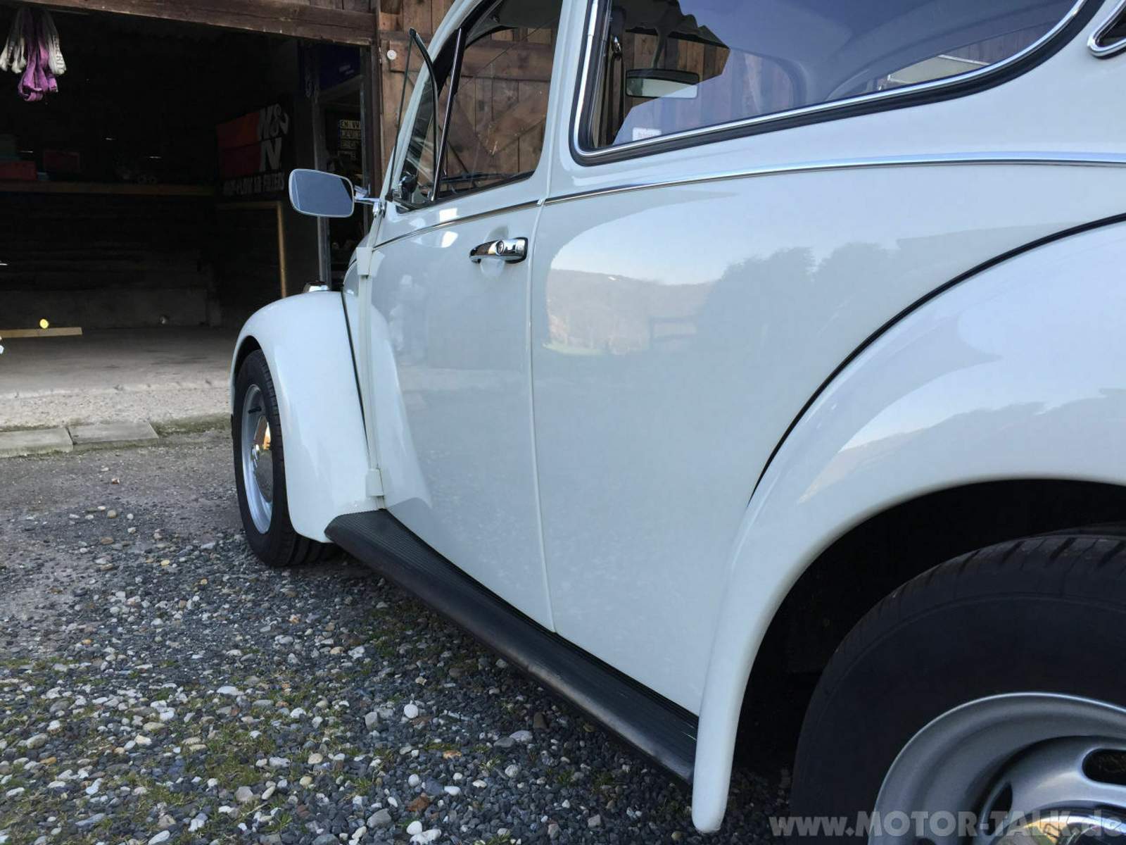

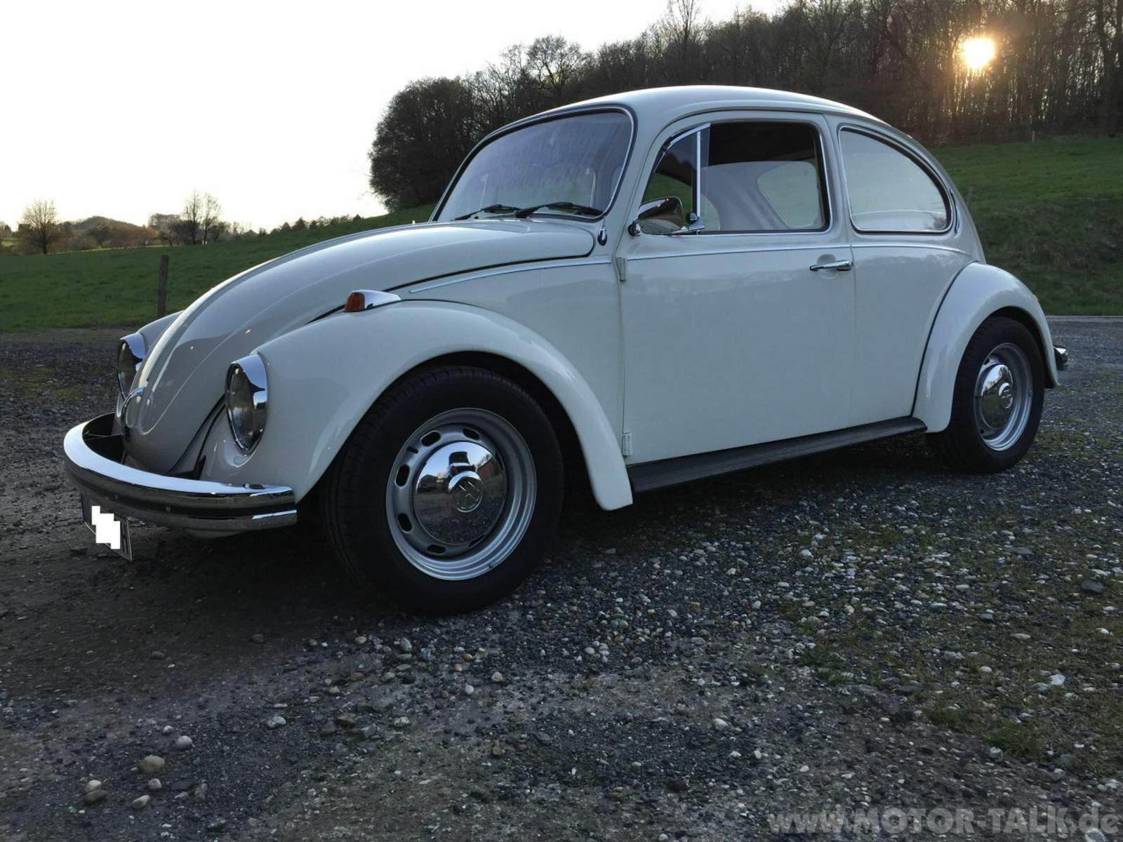

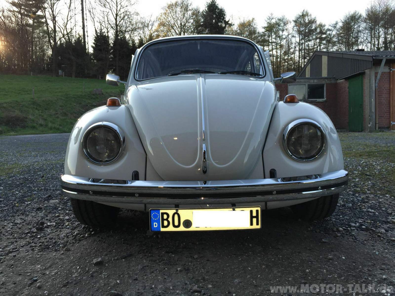

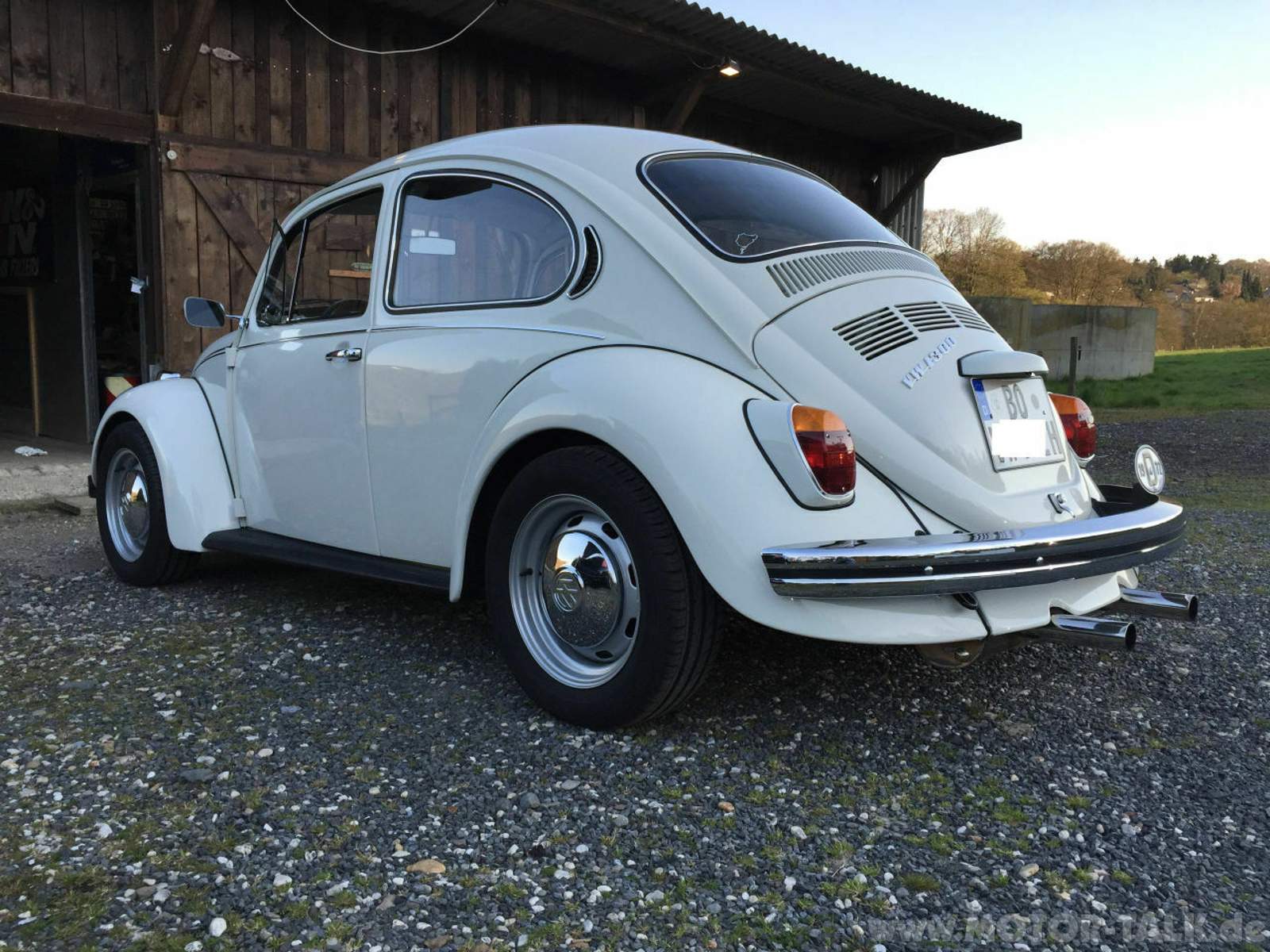

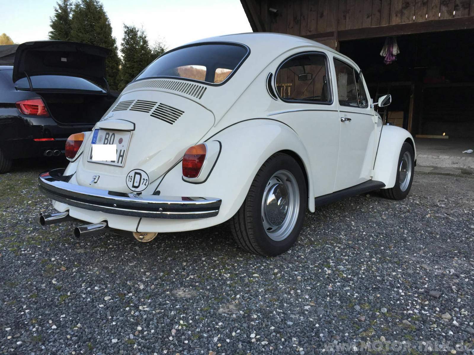

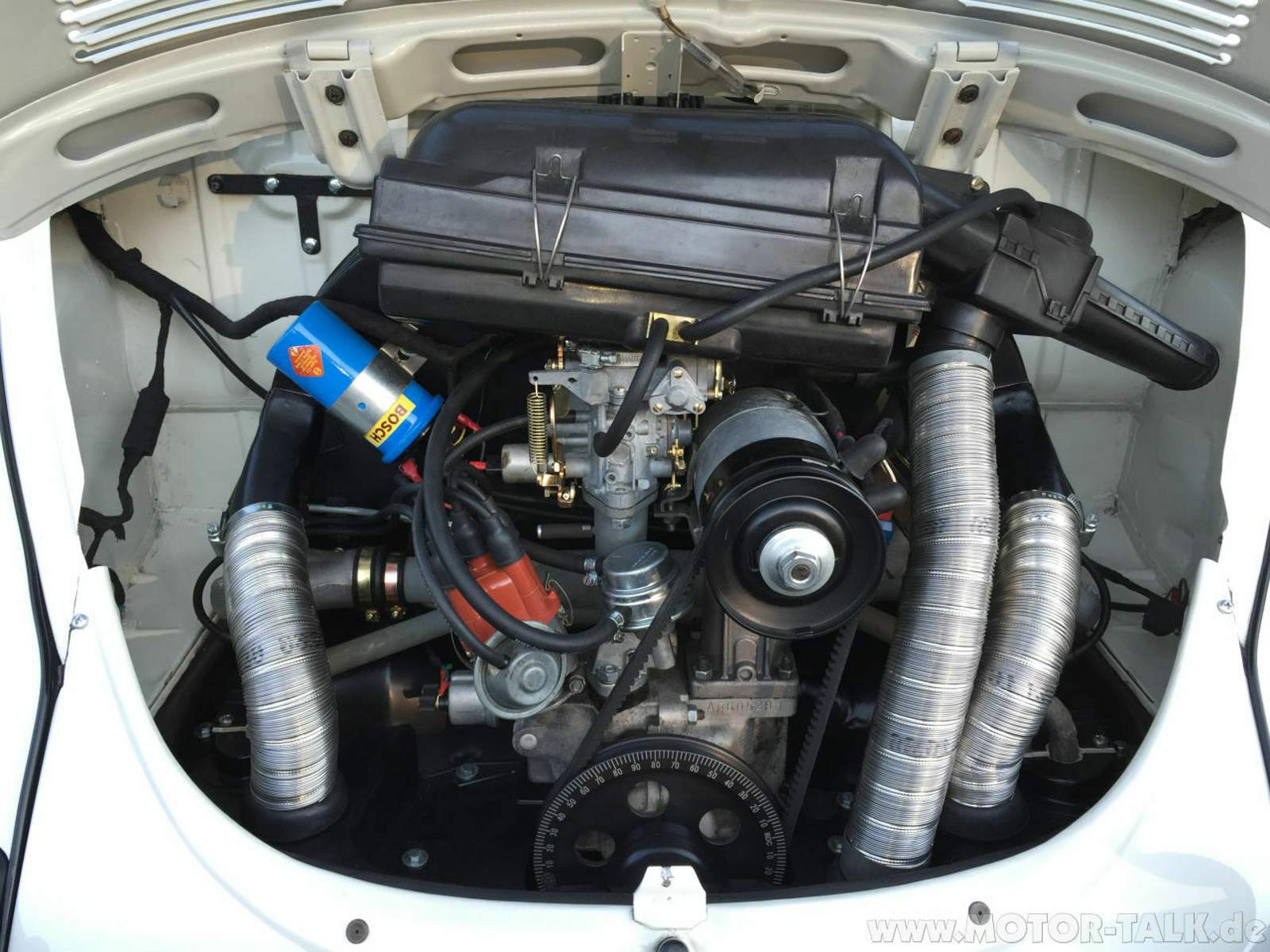

Die ersten etwas wärmeren Tage habe ich dann für eine Komplettreinigung genutzt. Lack, Scheiben, Gummiteile, Innenraum etc. Und damit alles schön glänzt, gab es dann noch 6 Schichten LiquidGlass auf den Lack. 😎
[bild=1] [bild=2]
[bild=3] [bild=4]
[bild=5]
