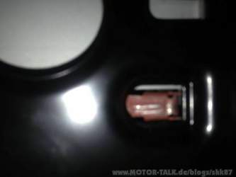

Weiterer Vorteil das Interface im Kofferraum unterzubringen ist, dass man das DVD Laufwerk problemlos mit Hilfe eines Schraubenziehers seitlich entriegeln kann (BILD 4). Für den CD Wechsler benötigt man das Entriegelungswerkzeug, welches im Lieferumfang nicht enthalten war und Audi selbst auch nicht verkauft (über Amazon, Ebay,... erhältlich).
Nachdem man auf beiden Seiten die rote Klammer entriegelt hat (BILD 4) kann man das Laufwerk problemlos herausschieben. Anschließend die am DVD Laufwerk befindlichen Kabel abstecken und an das mitgelieferte Adapterkabel anstecken. Nun kann man sowohl das DVD Laufwerk als auch das USB Interface über den Adapter verbinden.
Das Interface habe ich direkt unter der NAVI Einheit mittels doppelseitigen Klebeband befestigt. (BILD 5)
