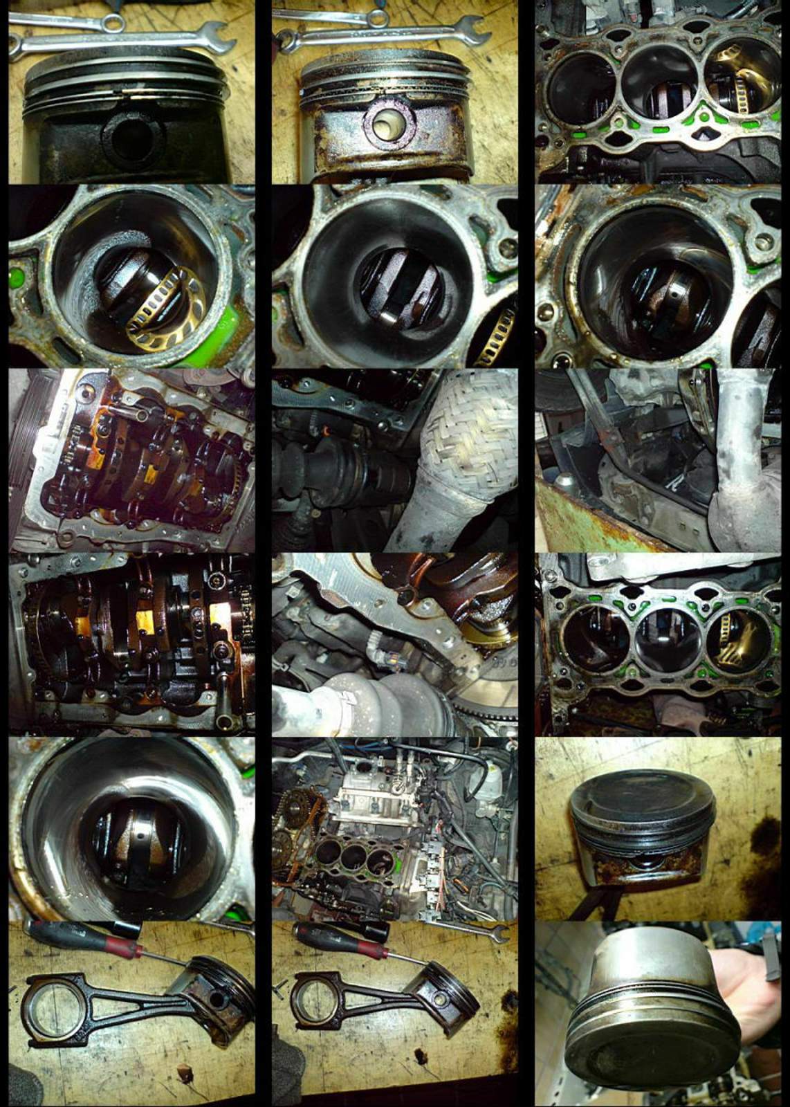

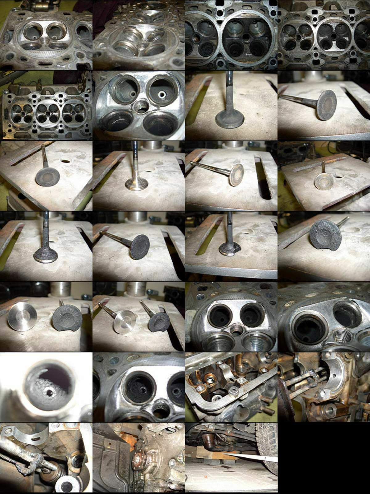

Aufgrund von erhöhtem Ölverbrauch, noch weniger als 1l auf 1kkm, ist ein AV verbrannt von dem mittleren Zylinder. Ursache waren nicht die Ventilschaftabdichtungen wie oftmals angenommen, sondern der Ölabstreifring. Auch die Werkstätten wußten das nicht!
Das verbrannte Ventil erkennt man einfach an null Kompression oder indem man Bremsenrieniger durch den Auslaßkanal an den Ventilteller sprüht und es direkt im Brennraum auftaucht wenn das Ventil eigentlich geschlossen sein sollte.
Zuerst sollte man den Kopf ausbauen und revidieren. Wie man sowas macht werde ich noch in einem Beitrag erstellen. Diesen Kopf kann man zumindest nicht planen.
Als wiederspenstig erweisen sich die Krümmer. Zum einen ist am Ansaugkrümmer die Vorkammer am Kopf mit einem Bügel verschraubt, ohne Grube oder so erweist sich das mehr als schwierig, ansonsten kommt man von unten recht gut dran. Zum Anderen ist der Abgaskrümmer auch ordentlich verschraubt und man braucht etwas Gewalt. Das Abschrauben des Kats ist ne Mordsarbeit, ich hatte ihn montiert gelassen.
Eine Falle war dann noch der Kettenspanner. Den muss man mit einem dünnen Schraubendreher zurückschieben und dann einen dickeren Draht,1-2mm, in eine Führung schieben. Ich konnte dort von der Seite nichts finden und hatte den Kopf dann so demontiert, mit dem Ergebnis das der Druckkolben flöten gegangen ist. Unauffindbar!
Ich hatte die Position der Nockenwellen geritzt. Es hatte funktioniert, war aber einfach nicht perfekt. Ich rate zu dem Spezialwerkzeug. Kann ich gerne verleihen.
Dann kommen wir zu den Kolben.
Ölwanne runter (es sind noch schrauben in der Wanne versteckt, also nicht zu Forsch daran herumbiegen).
Dan kann man die Pleuel auch schon mit einem passenden Torx losschrauben.
Bißchen klöppeln, aber vorsichtig und die Kolben flutschen oben heraus. Man muss die Kurbelwelle aber zum ausbau etwas verdrehen um an alle Schrauben drankommen zu können.
Ein Spiel von 2/100 mm sollte anvisiert werden. Laut Motorenmacher haben die vom Werk aus schon nicht das Maß.
Es bietet sich an neue Kolben einzusetzen und die Zylinder Honen zu lassen. Dazu kann der Motor verbaut bleiben. Sollen Übermaßkolben rein muss gespindelt werden und dafür muss man den Motor komplett zerlegen. Wir haben dann auch noch gleich neue Pleuellagerschalen eingesetzt. Kann man machen, muss man aber natürlich nicht.
Das Problem mit den Ölabstreifringen ist, dass diese sich in einer ungünstigen Position festsetzen. Die Stoßkanten saßen fast genau übereinander (Ölabstreifringe bestehen aus 3 Teilen) und waren genau auf der Seite vom Kolben, wo die Kolbennut offen war und so hats ordentlich durchgeblasen. Die anderen Kolben hatten dieses nicht.
Es würde wahrscheinlich auch ausreichen einfach nur ordentlich zu putzen, da die komplette Motorkur doch etwas Geld kostet. Durch das erhöhte Kolbenspiel ist aber abzusehen das der Ölverbrauch nicht weit genug abnimmt und das auf früher oder später das Kolbenhemd brechen kann. Aber nun wollen wir mal nicht den Teufel an die Wand malen.

Erst die Kolben rein. Etwas schwierig ohne Kolbenband und man sollte besser eines verwenden, aber da ich schon etwas übung hatte, ging es bei mir auch so mit vier Händen und Schraubendreher.
Die Ventiltaschen zeigen dann zur Fahrgastzelle und die Kerbe muss zum Getriebe hin zeigen.
Die Pleuelschrauben werden mit 10 NM und 60° angezogen.

Das AGR-Ventil kann man noch reinigen, da es durch die Ölkohle wahrscheinlich stark verdreckt ist. Es kann dennoch sein das es danach nicht mehr funktioniert und das man ein neues benötigt.
Vor dem Nockenwelleneinstellen muss man nicht so viel Angst haben. Mit dem passenden Werkzeug ist das keine Kunst. Man muss aber darauf achten das die Nockenwellenschrauben schon richtig angezogen wurden, weil die Scheiben sich sonst durchdrehen können und dann bringt das wieder nichts. Andersherum muss man, falls es nicht passt und die Schrauben schon richtig angezogen waren, diese wieder neu kaufen und das reißt ein Loch von unglaublichen 2,50€ ins Portmonee!
