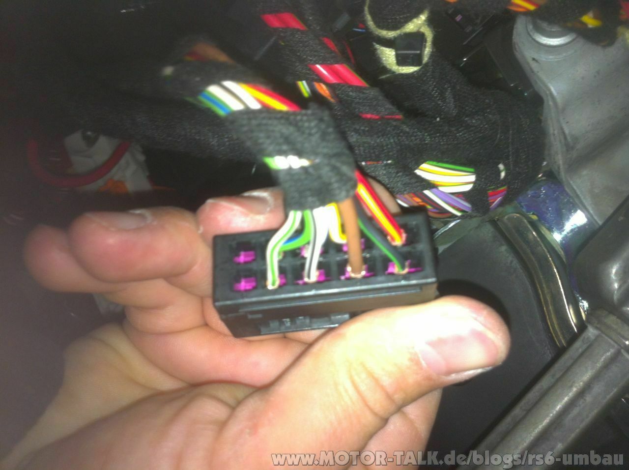

Bordnetzsteuergerät Umpinnen
Das Bordnetzsteuergerät befindet sich unter dem Lenkrad. Seitliche Verkleidung am Armaturenbrett links ausclipsen und die Schrauben von der großen Plastikverkleidung unter dem Lenkrad ausschrauben. Verkleidung demontieren. Nun kann man überkopf vom Fahrerfußraum auf das Bordnetzsteuergerät schauen. Dieses muss nicht ausgebaut werden. Lediglich die Stecker lösen.
Am Bordnetzsteuergerät sind 3 Stecker. Wir arbeiten nur an 2 davon. Die Pinbelegungen sind am Stecker beschriftet. Taschenlampe ist ratsam.
Am schwarzen Stecker geht es um die Leitungen Pin 8 (schwarz-weis), Pin 6 (grau-weis), Pin 2 (grün-blau) und Pin1 (rot-gelb).
Am grauen Stecker geht es um Pin 4 (schwarz-rot) und Pin 15 (schwarz-rot).
Anhand Pinbelegung und Farbe sollte man nun sehen um welche Stecker es sich handelt.
Nun das Umpinnen oder besser gesagt Umlöten, da die Pins unterschiedliche Größen haben und daher das Umpinnen im Sinne von Umstecken nicht möglich ist.
-am schwarzen Stecker, Pin 8 (schwarz-weise Leitung), abzwicken. Das Ende das nicht am Stecker hängt Isolieren. Wird nicht mehr benötigt.
-am schwarzen Stecker, Pin 6 (grau-weise Leitung), abzwicken. Das Kabel "grau-weis" nun mit dem Pin 8 (schwarz-weise Restleistung) verlöten.
-am grauen Stecker, Pin 4 (schwarz-rote Leitung), abzwicken. Das Ende das am Stecker hängt Isolieren. Wird nicht mehr benötigt. Das Kabel "schwarz-rot" vom ehemals grauen Stecker nun mit dem Pin 6 (grau-weise Restleitung) vom schwarzen Stecker verlöten.
-am schwarzen Stecker, Pin 2 (grün-blaue Leitung), abzwicken. Das Ende das nicht am Stecker hängt Isolieren. Wird nicht mehr benötigt.
-am schwarzen Stecker, Pin 1 (rot-gelbe Leitung), abzwicken. Das Kabel "rot-gelb" nun mit dem Pin 2 (grün-blaue Restleistung) verlöten.
-am grauen Stecker, Pin 15 (schwarz-rote Leitung), abzwicken. Das Ende das am Stecker hängt Isolieren. Wird nicht mehr benötigt. Das Kabel "schwarz-rot" vom ehemals grauen Stecker nun mit dem Pin 1 (rot-gelbe Restleitung) vom schwarzen Stecker verlöten.

Anbei ein Bild vom Umpinnen. Dies ist nicht von mir. Wenn es den Ersteller stört nehme ich es wieder raus.

Sun Feb 06 14:00:11 CET 2011    |    JagX308
Es wird oft geschrieben das BNSTG mit Index über J und K verwendet werden kann. Aber auch nicht immer Problemlos.
Es häufen sich Meldungen das Bordentzsteuergeräte mit Index N oder M kein Fernlicht funktioniert.
N ist mit Fernlichtassistent.
Fernlichtassistent: Automatisches ein/ausschalten des Fernlichts durch eine im Innenspiegel integrierte Kamera. Zum Nachrüsten müssen zwei extended-CAN Leitungen zum CAN Gateway gelegt und der Spiegelstecker umgepinnt werden.
Anbei ein paar Meldungen:
Vorrangehend: Fernlicht ohne Funktion nach BNSTG N Umbau
Das Problem mit dem Fernlicht liegt auch nicht an falscher Verkabelung, sondern am Fernlichthebel, der sich ab dem Facelift aufgrund des Fernlichtassistenten geändert hat
Auszug aus einem Selbststudienprogramm (Nr. 434) dazu:
Zur Einführung des Fernlichtassistenten erhalten die entsprechenden Fahrzeugmodelle einen geänderten Blinker- und Fernlichthebel. Der neue Fernlichthebel rastet beim Drücken nach vorne in seiner Endposition nicht mehr ein, sondern geht nach dem Loslassen wieder ins seine Ausgangslage zurück.Somit dürfte jder mit einem Bordnetzsteuergerät mit Index N oder M dieses Fernlichtproblem haben.
Ich habe mir soeben einen Facelift-Blinkerschalter 4E0 953 513 G 4PK beim Freundlichen bestellt, damit sollte das Problem dann erledigt sein. Kostet ca. 50€.
Lenkstockhebel ist drin und alles funktioniert wunderbar!
Weiterhin gab es mit Buchstaben anders als K und J schon das Problem.

Thu Nov 29 12:15:42 CET 2012    |    burnii
hallo,
ich habe vor bei meinem A6 nun auch die RS6 Scheinwerfer nachzurüsten.
Jetzt ein Paar Fragen:
Hat sich schon etwas wegen der elektrischen Lenksäule ergeben?
Mein A6 ist Modell 07 (inkl. Kurvenlicht) mit elektrischer Lenksäule
Ich muss die Bordnetzsteuergerät flashen lassen?
und zu letzt ich würde gerne beide NSW also im Stoßfänger und im Scheinwerfer benutzen
die im Stoßfänger sollen org. bleiben und die im Scheinwerfer sollen über diesen Schalter gesteuert werden
http://carstyle4you.com/product_info.php?...
muss ich vom Scheinwerfer in den Innenraum ein Kabel ziehen oder gibt es ein Kabel was ich schon im Innenraum abzwacken kann?
Björn
Thu Nov 29 13:02:26 CET 2012    |    JagX308
Auf jeden Fall ist es dann schon mal nicht zulässig. Denn 4 Nebelscheinwerfer darf man nicht haben. Aber wie auch immer...
Wenn du sie getrennt schalten willst, oben und unten, dann musst du ganz sicher extra Kabel legen. Ich vermute sogar es extra Relais. Denn wie soll das Kabel was schon liegt wissen welche davon du jetzt anmachen willst? Das Kabel was schon liegt und an deinem NSW-Schalter angeschlossen ist wird die NSW anmachen die dann angeklemmt sind. Alles was zusätzlich angesteuert werden soll solltest du zumindest Plus legen.
Was nach meiner Meinung Sinn macht: Unter NSW anklemmen wenn man die Original Stoßstange hat. NSW im Scheinwerfer anklemmen wenn man die RS6 Stoßstange hat.
Beides zusammen ist meiner Meinung sinnlos da es weder wirklich mehr bringt und auch nicht besser aussieht und zu guter letzt das Auto damit keine Zulassung hat.
Für die Sache mit der el. Lenksäule bin ich schon zu lange draussen. Hab grad ein anderes Projekt. Sorry. Aber soweit ich weis kennst sich Naomy da gut aus und hat auch meist das richtige Bordnetzsteuergerät gebraucht da.
Thu Nov 29 13:18:39 CET 2012    |    Fensterheber31244
Flashen lassen auf Index J oder M
Sun Jan 20 21:04:36 CET 2013    |    burnii
Hi habe am Wochende meine RS& Scheinwerfer eingebaut.
Hat alles gut geklappt, außer das ich ein Kabel flasch angeschlossen hatte.
zu den Daten A6 Modell 2007 Bordnetz Stg Index J mit elektrischer Lenksäule...
Fernlicht muss ich noch testen
Danke für die tolle Anleitung!
Tue Jan 22 11:05:18 CET 2013    |    burnii
Hi also Fernlicht funktioniert auch. musste auch nichts flashen.
Nun nocheinmal eine Frage zum NSW.
Am Scheinwerferstecker ist ein PIN mit Kabel für den NSW vorhanden. Kann mir jemand sagen wo dieses Kabel hinführt?
