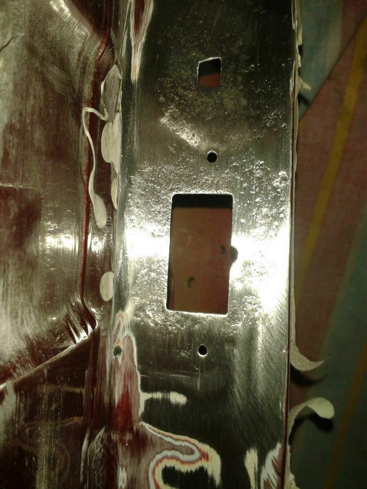

Vento SchwellerVento SchwellerDann ging es bei einigen Herstellern in Sachen Korrosionsschutz "spürbar" nach oben, Phosphatierungen, Verzinkungen, Heißwachs, kathodische Tauchlackierung, mehrfache Grundierungen, Triplex-PVC Material (Nahtabdichtung, Unterbodenschutz und Entdröhnung) sollten dem Blechfraß die Zähne zeigen. Bekannteste Beispiele dürften wohl die Audi 80 B3/B4 sein, die wehrten sich recht lange und sehr erfolgreich gegen die braune Pest.
Dennoch gab es noch immer negative Ausreißer: Golf 3 und Vento beispielsweise, es ist echt erstaunlich wo bei diesen Fahrzeugen der Schutz überall nachgibt bzw. erst gar nicht vorhanden war. Der Mercedes W210, die Vieraugen E-Klasse ist ebenso ein negatives Beispiel, wie auch der erste Vectra.

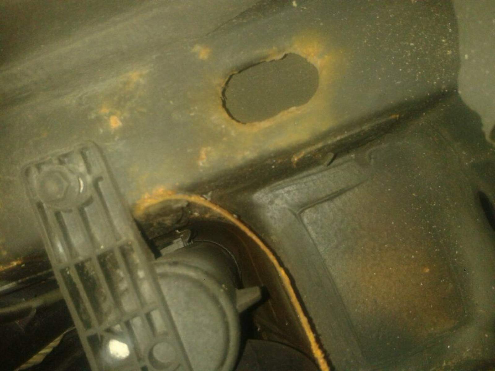

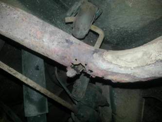

Und heute? Endgültig Geschichte? An einem 10 Jahre alten Polo mit 70tkm konnte ich dem letzt Rost rund um die Stopfen im Unterboden, wie auch an den hinteren Radhäusern (Kanten) bewundern. Der 2005er Toyota Avensis hielt sich besser, an dem waren zwar an allen Blechüberlappungen des Unterbodens der Rost bereits fest angesetzt, doch dieser hatte knappe 200tkm Laufleistung. Dennoch erstaunlich, der Boden war nur grundiert, kein dicker Unterbodenschutz wie bisher üblich und keine großflächige cW-Verkleidung welche vor Spritzwasser/-dreck schützte.
Mein Saab zeigt sich (noch?) rostfrei, doch ich beobachte das und gehe regelmäßig mit FluidFilm prophylaktisch bei.
Wird wohl doch weiterhin ein Dauerthema bleiben, wenngleich die Laufzeiten der Wägen heute deutlich ausgedehnt sind, trotz schludriger Pflege (Nachkonservieren) einiger Besitzer. Verwunderlich ist es auch nicht, Rostschutz ist nie dauerhaft, sondern ein ständiger Prozess. Beschichtungen altern und werden spröde, zum anderen werden sie mechanisch angegriffen durch bspw. Schleudergut oder nicht ausreichende befestigte Anbauteile. Verzinktes Blech ist zwar schön, doch nach dem Stanzen ist an den Schnittkanten der Schutz weg. Ist der Schneidspalt falsch gewählt (Werkzeug verschlissen), so ist die Kante zu scharf und dann zerschneidet es den Lack im wahrsten Sinne des Wortes.

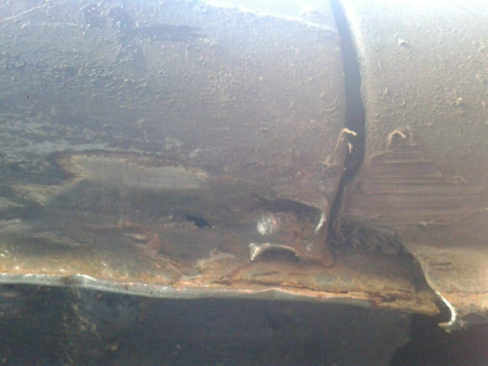

Polo 9N: KantePolo 9N: KanteBlechüberlappungen sind besonders schlimm, denn diese müssen sorgfältig abgedichtet werden, ansonsten gibt es das Problem, wie es z.B. der W203 hat mit den Türunterkanten. Hohlraumkonservierung auf Lösemittelbasis ist ebenso kein wirkliches dauerhaftes Produkt, da diese z.B. Wachse aushärten und ihre Kriechwirkung einstellen. Die Feuchtigkeit kann also wieder "ran" und ermöglicht den Ionentransport. Um was in unseren Breiten noch erschwerend hinzukommt: Der "Leitfähigkeitsverbesser" Salz.
Quintessenz: Wer lange Freude am Auto haben will, der sollte wohl doch 1x im Jahr es gründlich ansehen und die belasteten Stellen konservieren.
