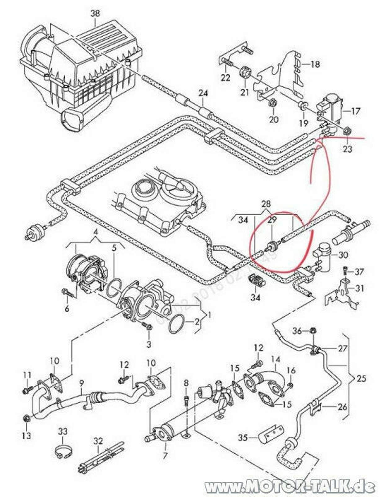

Statt einer Unterdruckpumpe, kann auch das Rückschlagventil genutzt werden.Statt einer Unterdruckpumpe, kann auch das Rückschlagventil genutzt werden.
Vorgeschichte:
Nachdem ich letztens eine große Runde gefahren bin und ich nach einer schnellen Autobahnfahrt in eine Baustelle gekommen bin, ist mir aufgefallen das mein Motor aus dem niedrigen Drehzahlen ruckelig beschleunigt.
Daraufhin habe ich mir zunächst erst einmal darüber Gedanken gemacht und den Ladedrucksensor, den Druckwandler (N75) und den Differenzdrucksensor des DPFs im Verdacht gehabt. Da dieses Phänomen immer nach einiger Zeit, mit schnellen Autobahnfahrten auftrat.
Letztendlich hatte ich dann schließlich das sogenannte Glühwendel Symbol und "Motorstörung, Werkstatt aufsuchen" in der MFA. Nachdem auslesen (VCDS) des Fehlerspeichers kam zum Vorschein das der Positionsgeber Ladedrucksteller unplausibel war. Dieser erwartete eine Prozentuale Position von 60%, hat aber nur 7% erreicht.
Daraufhin habe ich den Unterdruckschlauch des Druckwandlers (N75) zum Positionsgebers der Druckdose gelöst und manuell mit saugen einen Unterdruck aufgebaut, um zu testen ob die Unterdruckdose sich verstellt. Diese zuckte nur kurz und beim rein pusten hörte man merklich das die Membran der Dose irgendwo undicht war.
Nach einer kurzen Recherche im Internet habe ich entdeckt das ich die Druckdose Einzeln tauschen kann.

Was ist, wenn die AGR Klappe beim dahin rollen nicht richtig öffnen kann. Dann wurde der Turbolader nicht freilaufen können und der Ladedruck nur langsam abgebaut werden. Jedoch haben die neueren Motoren eine elektrische Regelklappe.
Dann viel mir aber ein es gibt ein AGR-Kühler, der über ein Druckregelventil gesteuert wird.
Gedanklich machte ich mir darüber Gedanken ob die Masse der Abgase die gekühlt wird oder nicht einen Ausschlag geben würde. Da das Ventil jedoch von der Ansteuerung in Ordnung war, dachte ich mir, gleicher Test mit Wärme und siehe da, es klemmt. Also fix ein neues besorgt.
Die Anschließende Probefahrt war der Hammer.
Kein Ruckler, kein zucken mehr. Also Sport Modus rein und es provoziert. Und auch da alles Super.
Also kann ich sagen, falls ihr Probleme beim runterschalten habt, versucht doch zunächst erstmal das N75 und das Magnetventil des AGR-Kühlers zu tauschen. Bei mir war es ein voller Erfolg.
Ich hoffe ich kann damit eventulle Ansätze geben, die ebenfalls zum Erfolg führen.
