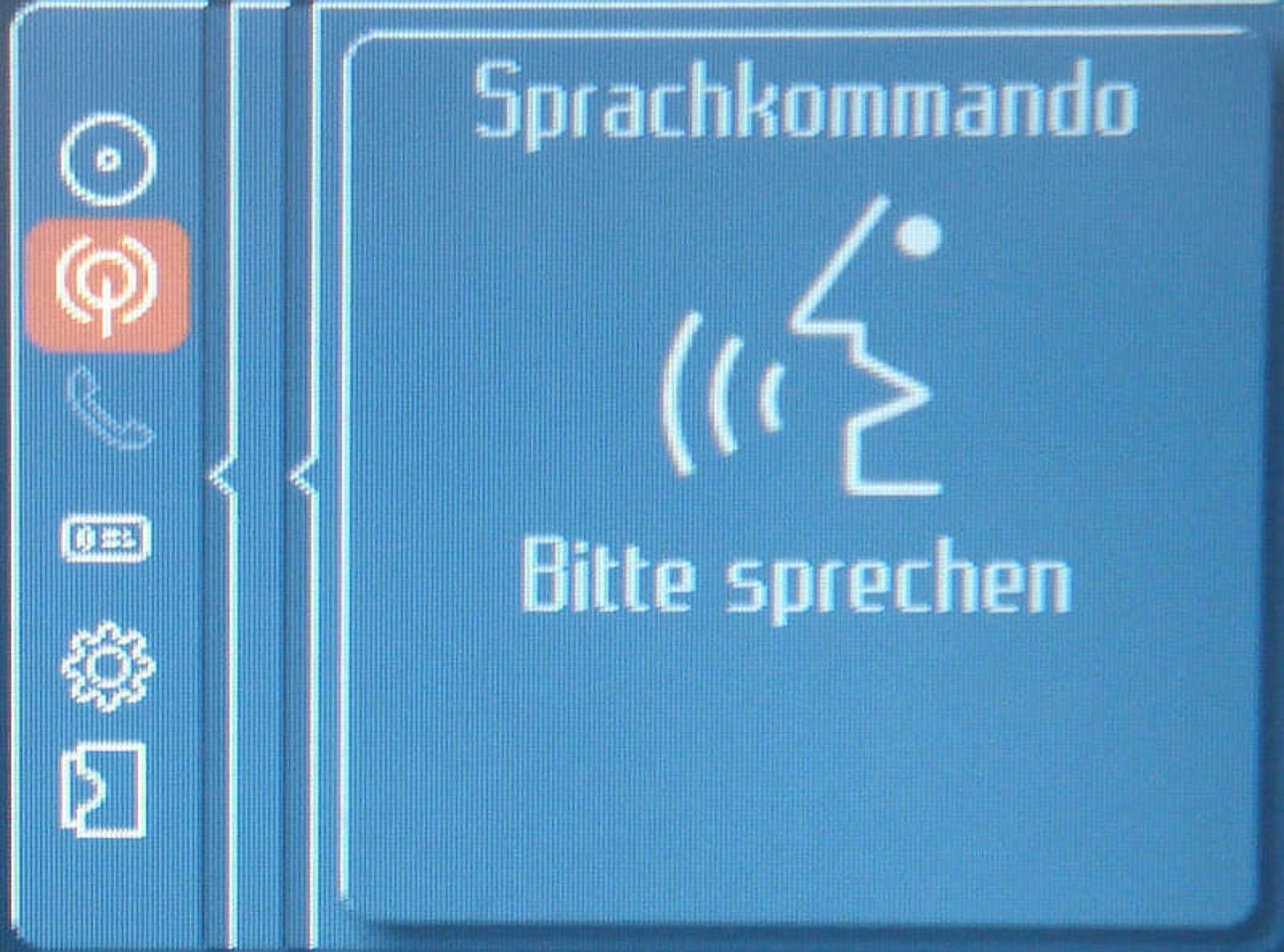

Hallo!
Wie die Sprachsteuerung von der Bedienung so grundsätzlich funktioniert, hatte ich in diesem
Video ja schonmal demonstriert....
Ich bin weiterhin super zufrieden mit dem Teil.... Die Sprachqualität ist 1A und Sprachsteuerung einfach genial!
Das gibt bei Mitfahrern immer verblüffte Gesichter ;)... sogar bis zu hohen Geschwindigkeiten erkennt die Sprechsteuerung immer was ich sage...
.... darf halt nur keiner von den Mitfahrern reinquatschen... dann gehts schief....:D
Für alle die noch mehr über die Sprachsteuerung und deren Bedienung erfahren möchten ist hier einmal der Link zum Manual
Viel Sass beim schmökern.... :)
Wer einmal während der Fahrt die Bedienungsanleitung nicht zu Hand hat oder nicht lesen kann, weil er besser auf die Strasse guckt :D, kann in jeder Situation während die Sprachsteuerung aktiv ist (nach drücken des Voice-Knopfes) "Hilfe" sagen und bekommt die aktuell möglichen Befehle von der netten Dame durchgesagt.
Besonders gut finde ich im eine Funktion im Zusammenhang mit Nokia-Handys, die eine Sprecherunabghängige Spracherkennung haben, wo man jeden Telefonbucheintrag per Spracherkennung, so wie der Name abgespeichert ist aufrufen kann, ohne diese vorher zu tranieren.
Hier kann man ohne durch das Telefonbuch zu blättern die jeweilige Hauptnummer eines Telefonbucheintrags ganz einfach und zuverlässig per Spracherkennung aufrufen. Das geht folgendermaßen:
- Voice-Knopf drücken und "piep-Ton" abwarten
- "Mobiltelefon-Name" sagen
- den Bereitschftston des Handys abwarten
- den Namen sagen wie etwa "Max Mustermann"
- Der Name wird vom Telefon über die Freisprecheinrichtung wiederholt und die Nummer gewählt....
- Sollte der falsche Name erkannt worden sein... einfach Auflegen.... Funktioniert bei mir aber sehr zuverlässig..
Die Funktion haben eigendlich alle neueren Nokia-Handys.... weiß nicht ob es mit anderen Geräten auch funktioniert...
Viel Spass beim Testen.... :)
Gruß,
remp
