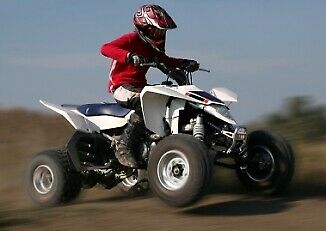

hier ein paar bilder von quads:
quadquad

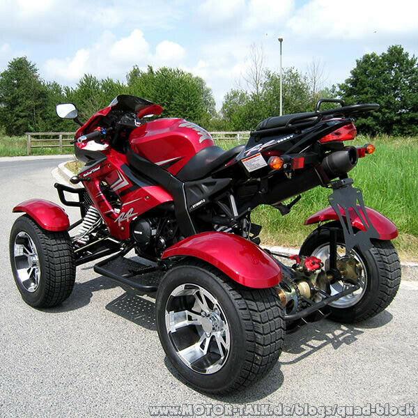

Dann gibt es auch dort noch unterarten und umbauten hier ein chinaquad(lebensgefährlich):
shineray-quad-rot1shineray-quad-rot1

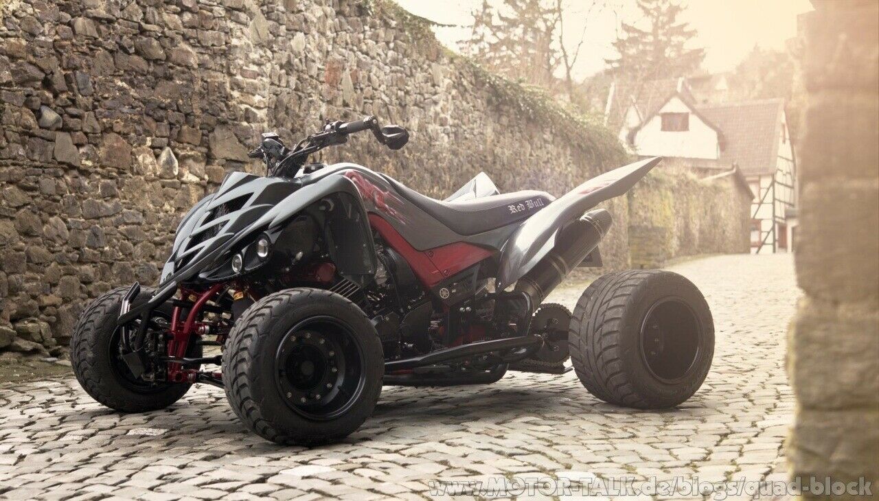

oder ein supermoto umbau(straßenquads):
rappensupermotorappensupermoto

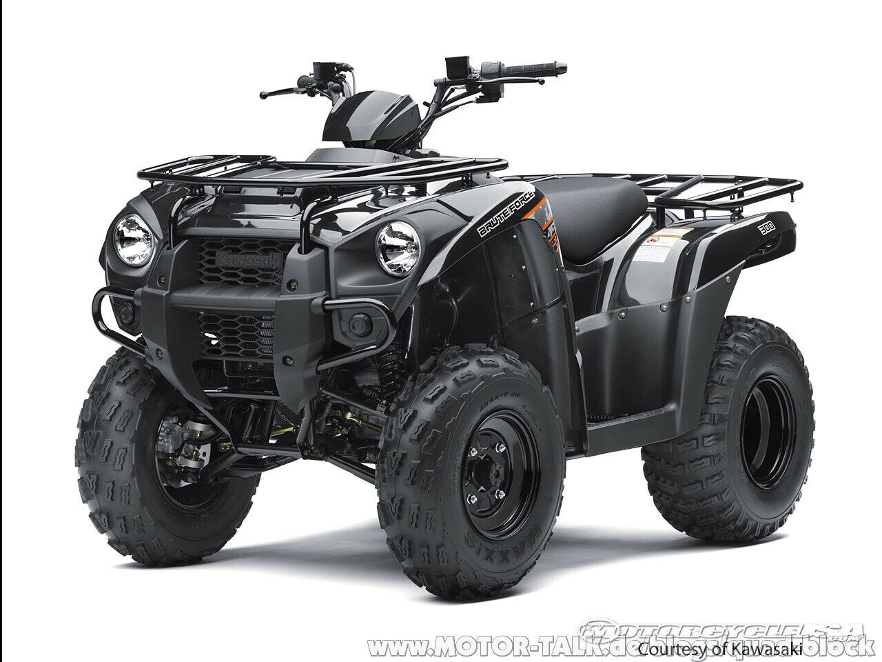

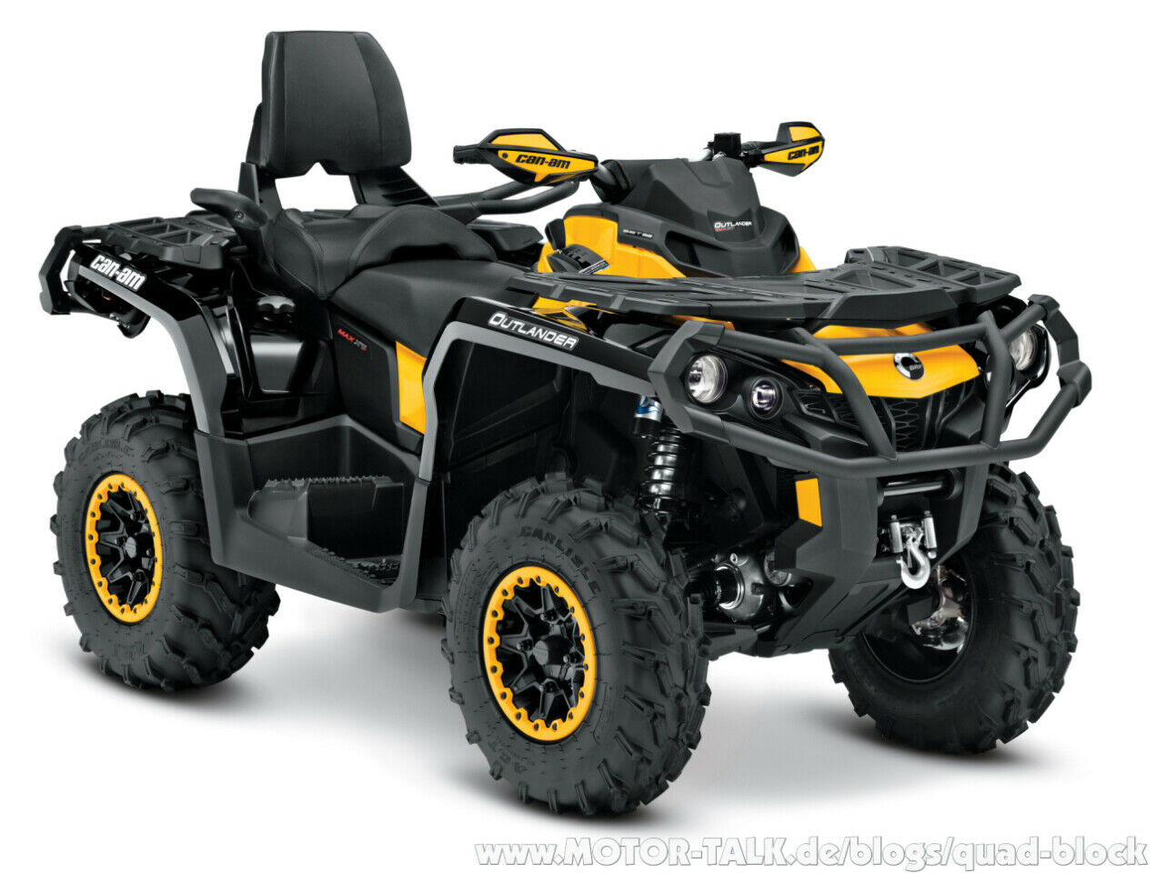

ein paar Bilder von ATV´s:
12-bruteforce-30012-bruteforce-300
images-bikekat-2013-71-can-am-7303-outlander-max-1000-grimages-bikekat-2013-71-can-am-7303-outlander-max-1000-gr

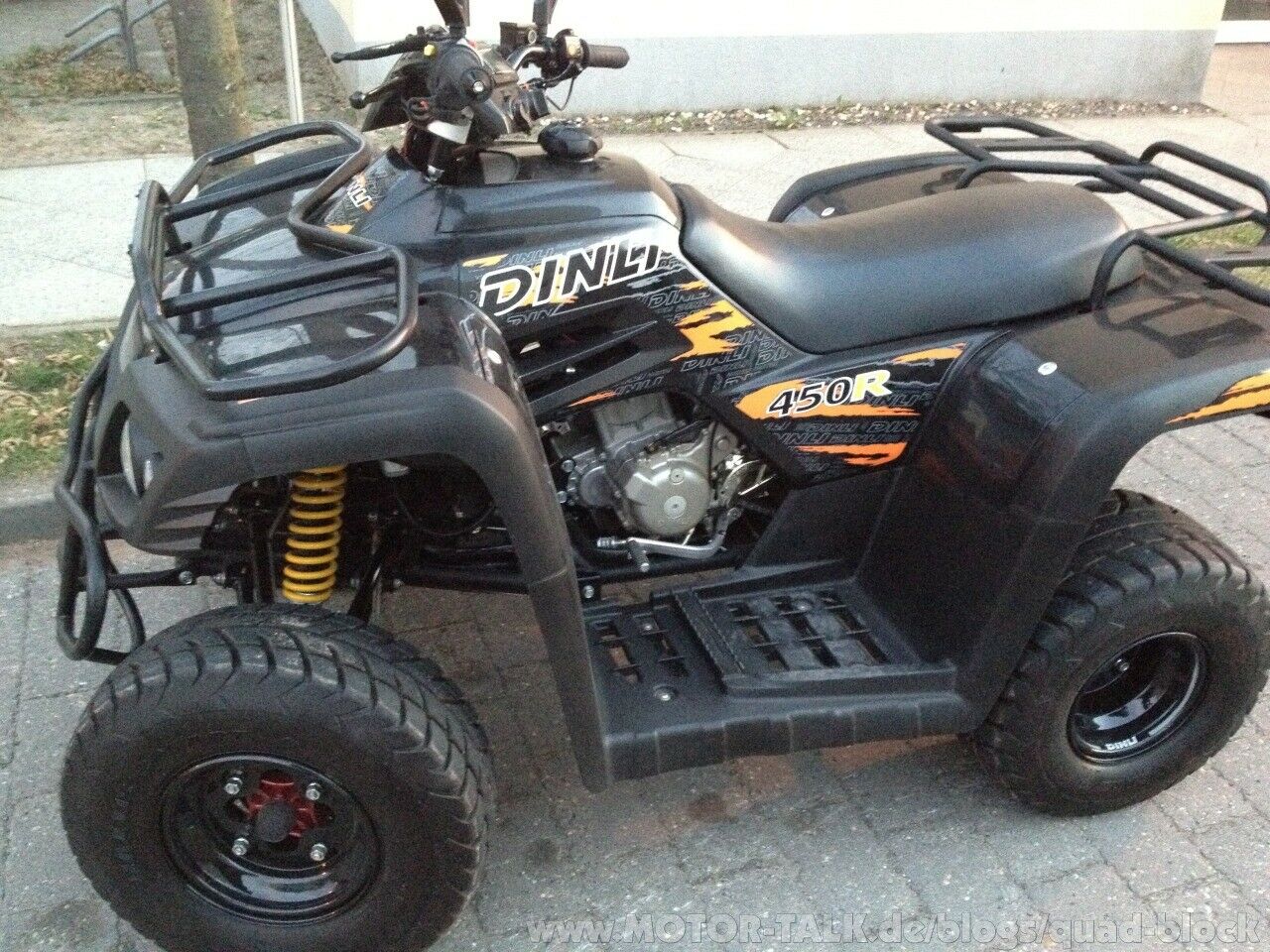

und eines der wenigen quad/atv hybriden:
dinli 450rdinli 450r

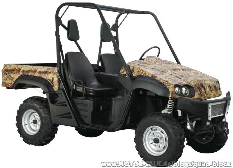

Hier ein foto:
trooper-700-utv-1trooper-700-utv-1

Quadempfehlungen:
quads die in allen möglichen foren immer empfohlen werden sind:
Bombardier 650ds (bekannt als bombe)
suzuki ltz400
kymco maxxer 250
yamaha YFM700R (bekannt als rappen)
Atvs die empfohlen werden:
can am outlander 500/800/1000
suzuki kingquad 500/750
Polaris Sportsman 500/800

Verstehe nicht warum immer einfach pauschal gesagt wird, dass sobald es um China geht gleich lebensgefahr damit einhergeht :rolleyes:
Zumal ich mir ziemlich sicher bin, dass dein unter "Meine Fahrzeuge" angegebenes Dinli Quad DL 901-450 kein deutsches Markenprodukt ist..
