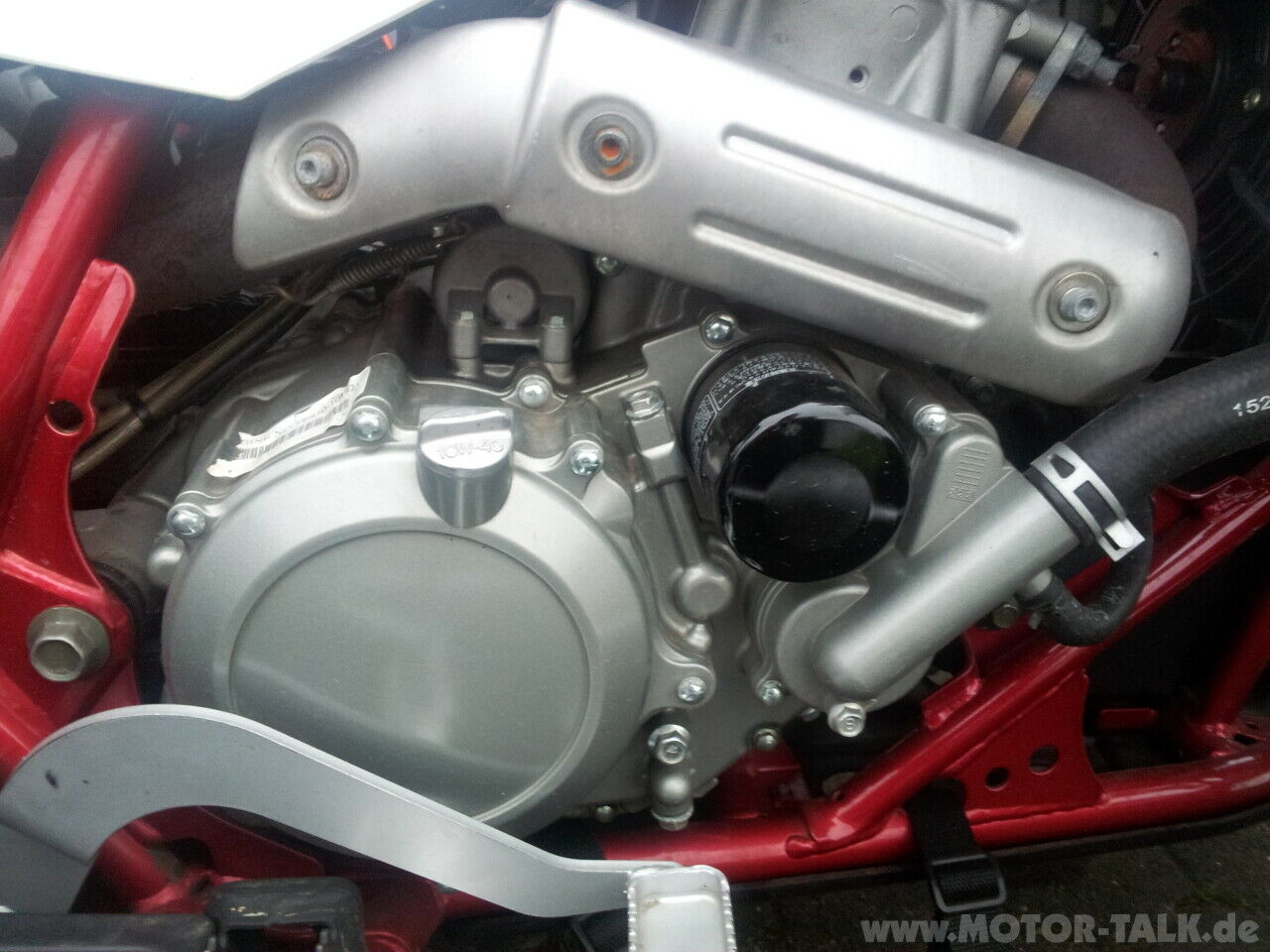

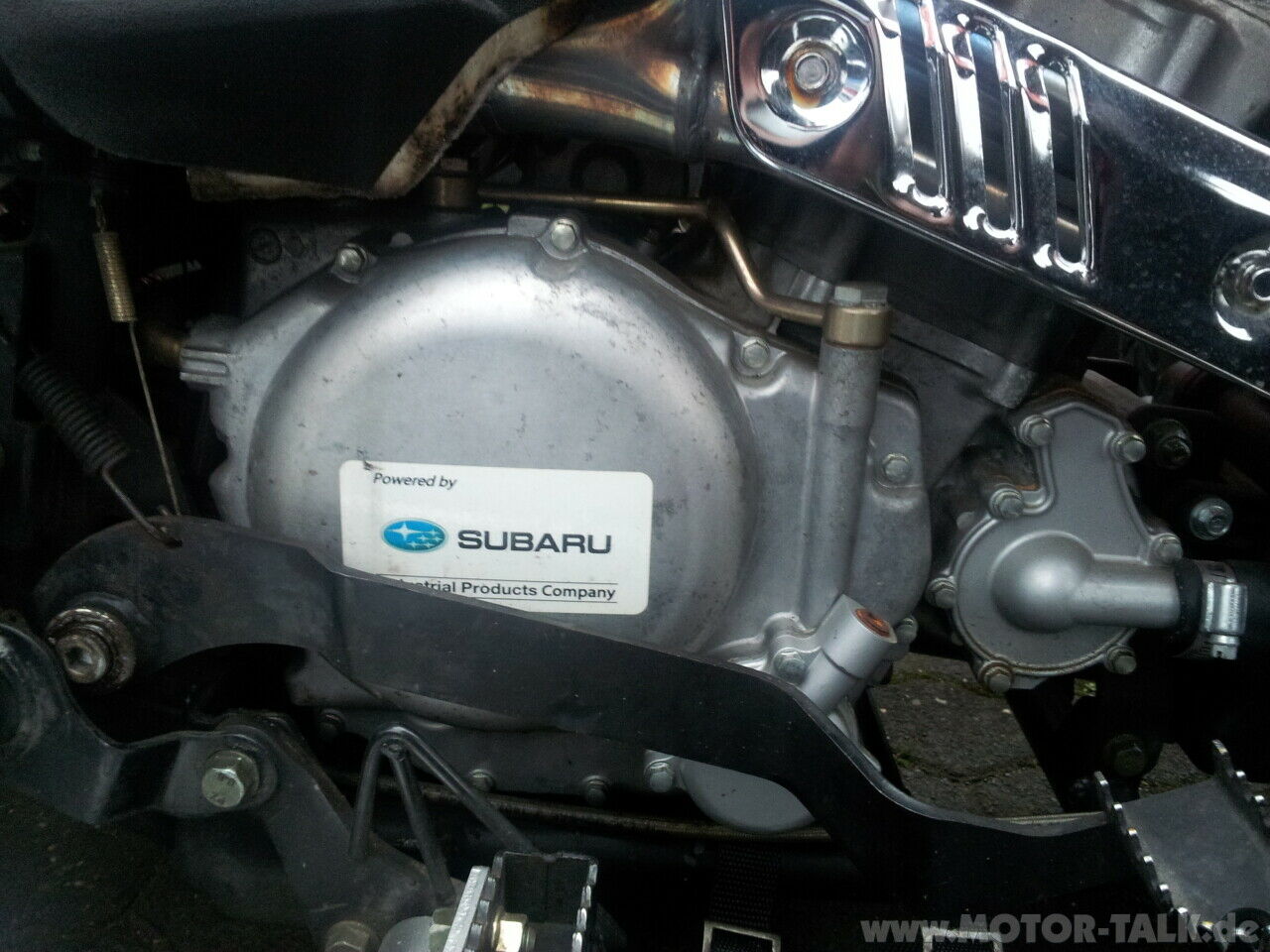

Da es bezüglich des Motors der triton 450 immer wieder unstimmigkeiten in vielen Foren gibt hier die Auflösung:
Original geschrieben von Quadracer_Buebchen
Original geschrieben von msternie
Bitte hier nachlesen.
Das Nachlesen hat ergeben das es da ebenfalls falsch geschrieben steht. Und in dem Link der Link auf Wikipedia sagt gar nichts darüber aus das der Motor von Subaru in der Triton eingebaut ist.
Hier mal 2 Bilder:
Der Motor der Triton 450SM meiner Freundin
Hier der Motor meiner Herkules/Adly 500s mit Subaru Motor, man sieht keine Gemeinsamkeiten
Der Motor von Subaru wird in der Adly, SMC, Dinli (nur 450ccm) u.a. verbaut, in der Triton verbaut der Hersteller Access das Triebwerk von Hyosung, siehe auch folgende links:
http://www.quadjournal.eu/.../triton-450r-quad-tiefflieger
http://www.suzukiltz400.de/...ndQUAD-Special-QUADSPORT-400-II-2009.pdf
Hoffe ich konnte Licht in die Sache bringen;).
