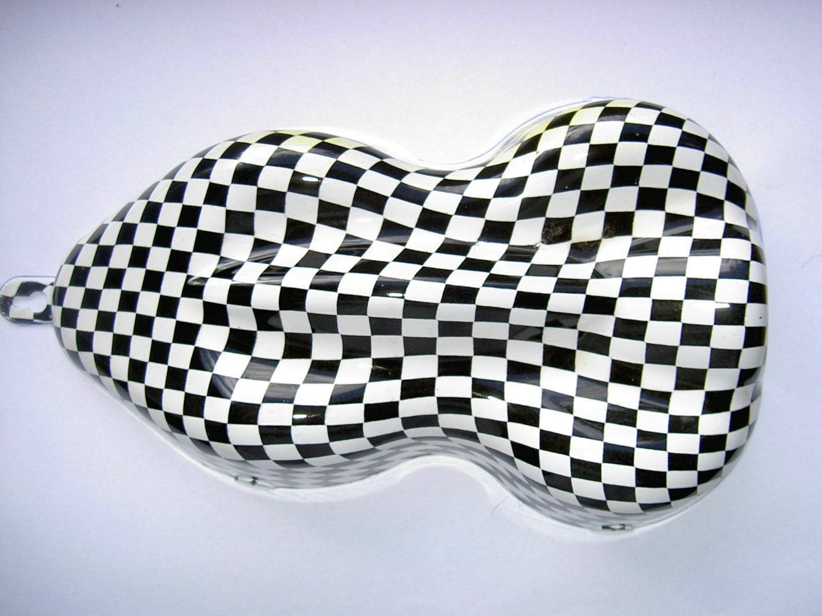

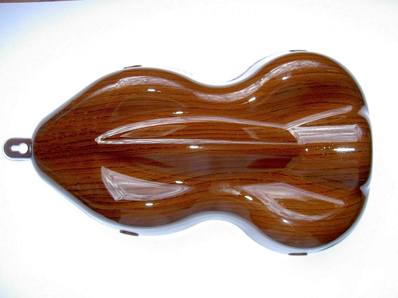

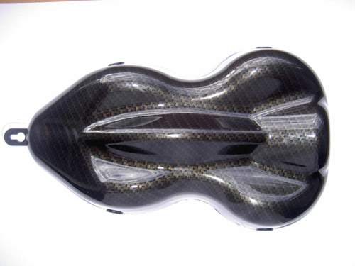

Wie sicher viele schon mal im Fernseh, auf diversen Tuningmessen, etc. gesehen haben, gibt es eine Möglichkeit fast alle festen Teile per Wassertransferdruck zu veredeln.
Bei diesem Verfahren wird das Teil vorher geschliffen und abhängig vom aufzubringenden Dekor vorlackiert.
Ein paar Dekorbeispiele, die das mögliche aufzeigen sollen:
CarbondesignCarbondesign HolzdesignHolzdesign ZielflaggendesignZielflaggendesign
Danach wird in einem Wasserbad eine Folie mit dem entsprechenden Design auf die Wasseroberfläche gelegt und mit einem Activator verflüssigt. Anschließend muss in einer speziellen Tauchtechnik das zu beschichtende Teil eingetaucht werden. Das Dekor passt sich dann nahezu allen Formen an und legt sich faltenfrei auf die Oberfläche. Dann muss das nur noch trocknen, klarlackiert werden und ist danach ebenso haltbar wie eine Lackoberfläche.

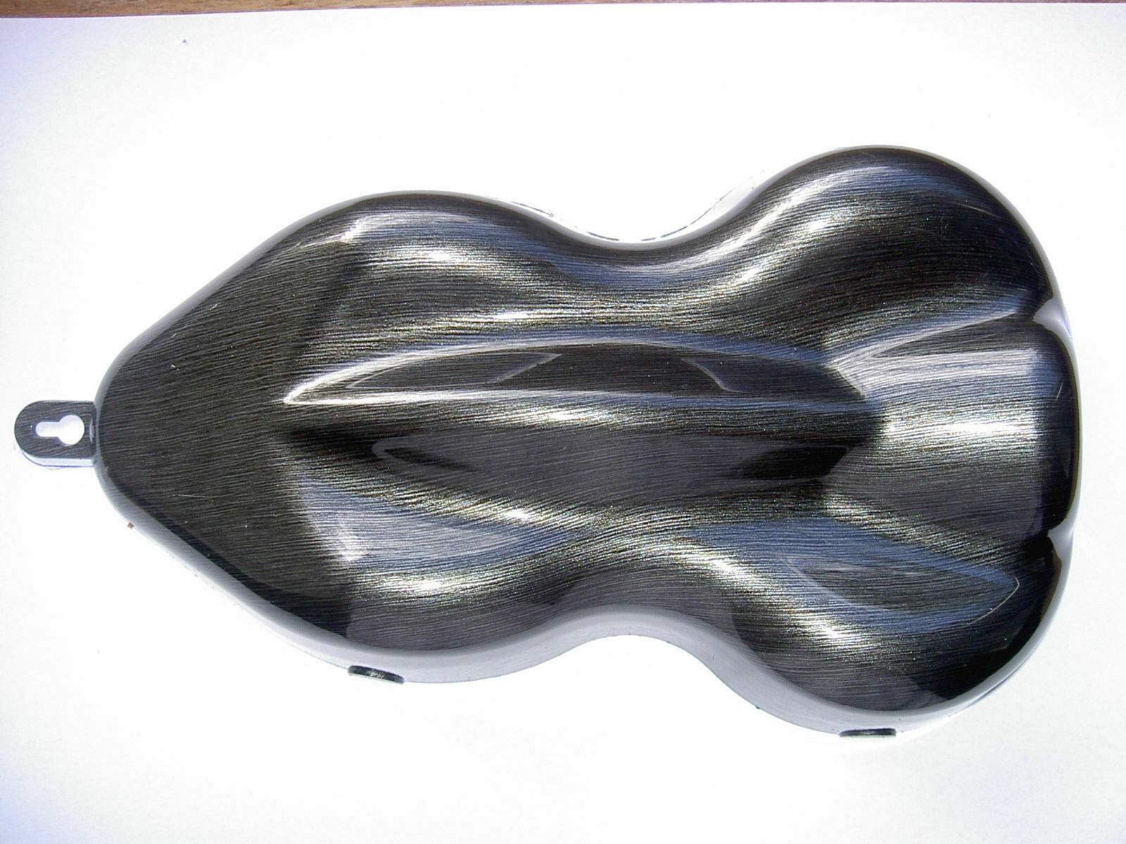

"Das ist doch mal was anderes", dachte ich mir und suchte mir ein Dekor aus.
Dabei legte ich viel Wert auf Wertigkeit und dezente Optik:
Metalldesign (dunkel)Metalldesign (dunkel)
Nach ausführlicher Recherche im Internet und unzähligen Anfragen an alle im Internet zu findenden Wassertransferdruck-Spezialisten wählte ich nicht zuletzt aufgrund des Preises:

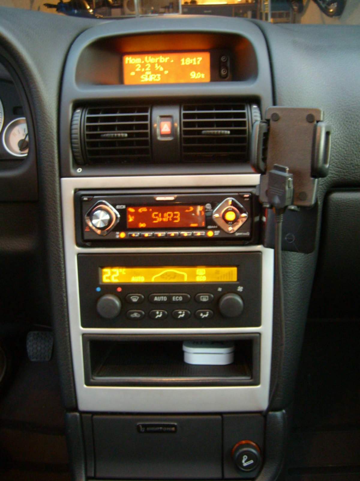

Im Rahmen der Frage "Welche Teile lasse ich jetzt alle beschichten?" entschied ich mich für den Mittelkonsolen-Einsatz MID/TID bis Ablagefach + Aschenbescher + Zigarettenanzünder + Sitzheizungsblende + Schaltrahmen + Abdeckung unter Handbremse.
Hier seht Ihr die Bilder der betroffenen Teile vor der Veredelung:
Mittelkonsole (Serie)Mittelkonsole (Serie)
Also, alles ausgebaut, zerlegt und in einem großzügigen Karton an die Fa. Showtime Design nach Gera geschickt. Um die Teile besser identifizieren zu können, legte ich detallierte Bilder bei und beschriftete die Teile auf der Rückseite, damit die "Richtung" des Dekors auch stimmt.

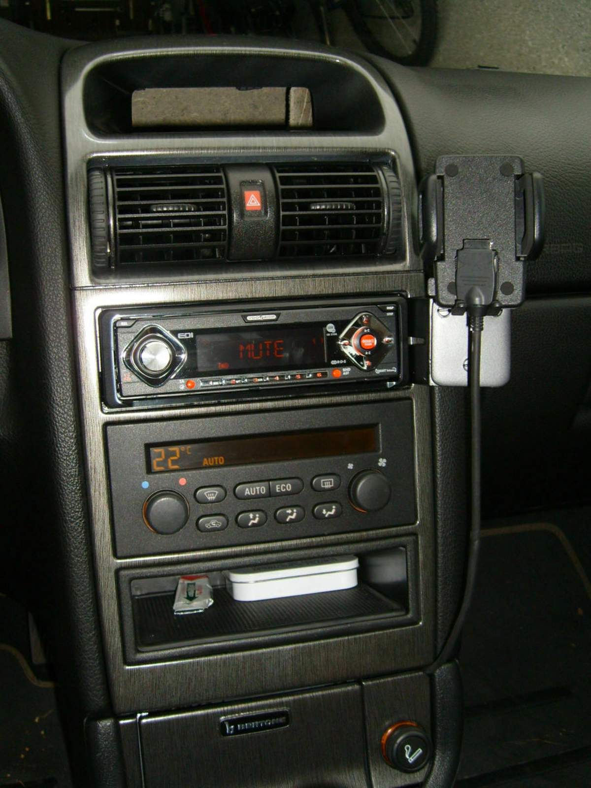

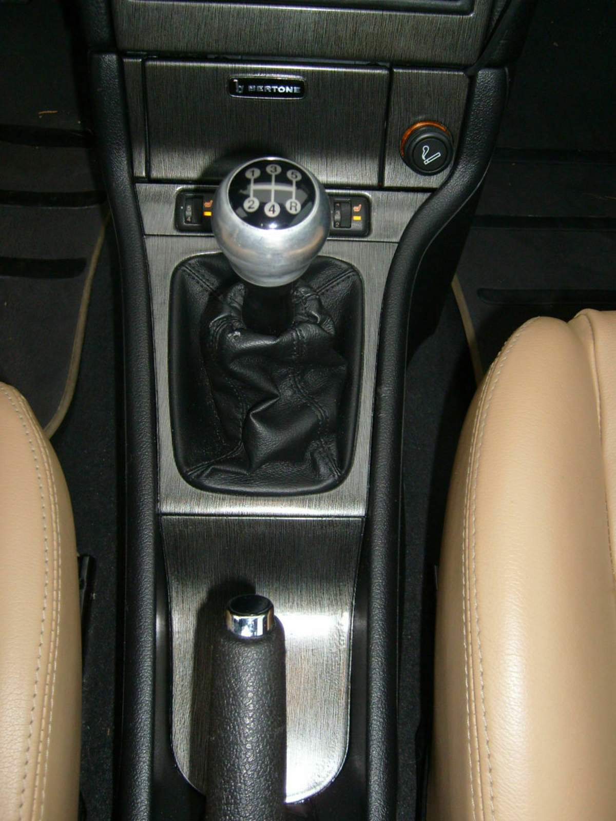

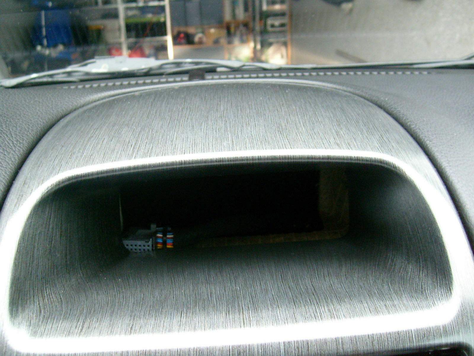

Nach 14 Tagen (inkl. Versandzeit) klingelte dann der DHL Bote und meine veredelte Mittelkonsole war zurück!
Natürlich konnte ich es kaum erwarten und habe am gleichen Abend alles ausgepackt, wieder zusammengebaut und anschließend in den Innenraum eingepflanzt.

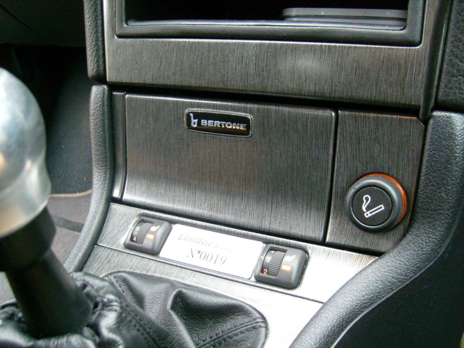

Und jetzt sieht es bei mir wie folgt aus:
Mittelkonsole (neu)Mittelkonsole (neu) Schaltkullisse (neu)Schaltkullisse (neu) Aschenbecher (neu)Aschenbecher (neu) Dekor im DetailDekor im Detail
Meiner Meinung nach ist das eine lohnende Investition für einen schöneren Innenraum! Es wirkt durch die farbliche Gestaltung stimmiger und deutlich hochwertiger als vorher.

Zwei Fragen noch zur Paßgenauigkeit: Wie stark ist der Materialauftrag? Ist ein nenneswerter Kanten/Spaltversatz bei aneinanderfügen dreier Teile zu erwarten?
Sat Dec 06 18:25:47 CET 2008    |    QP_Bertone_19
die Dicke des Wassertransferdrucks ist vergleichbar mit Lackierungen; d.h. im µ-Bereich.
Ich habe selbst schon Teile in der Hand gehalten, an denen nur ein Teil damit behandelt wurde und man spürt mit den Fingern KEINE Kante.
Das "dickste" am ganzen Transferdruck ist die Klarlackierung. ;)
