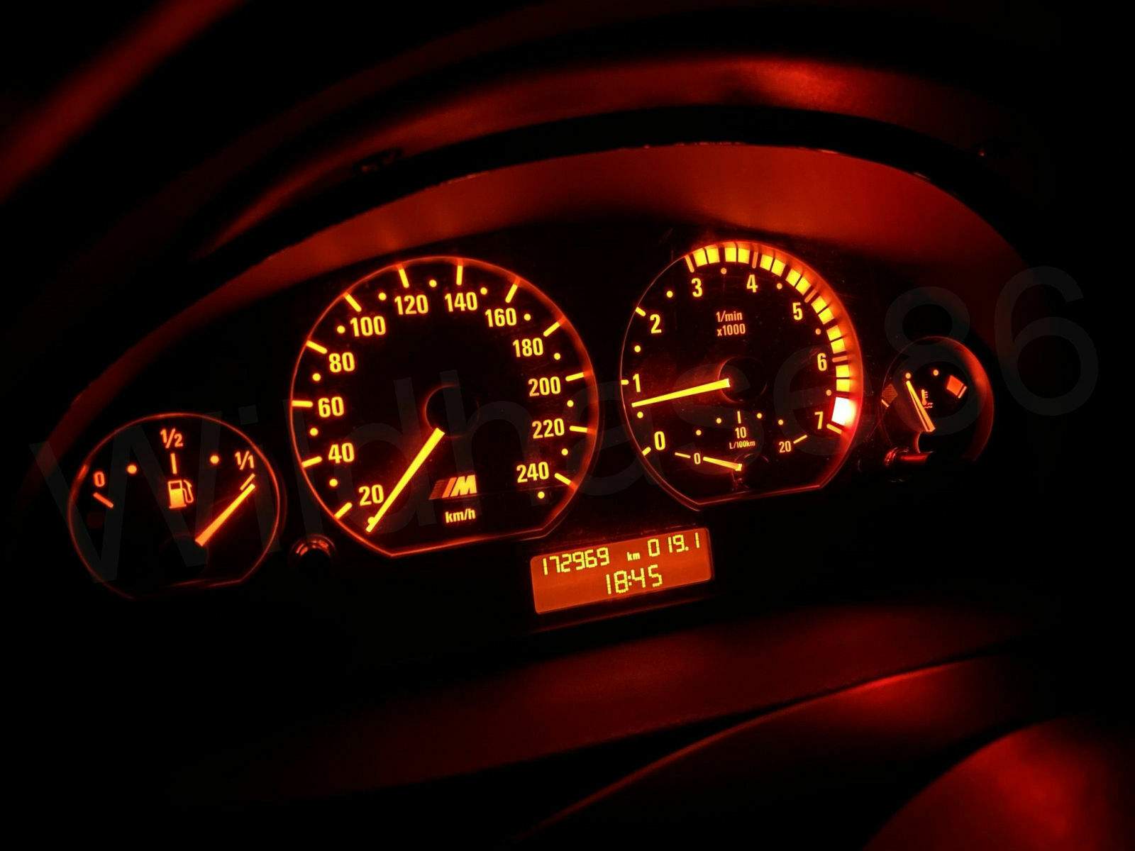

Manche kennen noch den Tachoumbau in meinem 318i im M3 Stil. Die Öltemperatur wird grafisch im Drehzahlmesser angezeigt wie weit man das Triebwerk belasten kann/sollte.
Dieses Gimmick darf natürlich im aktuellen Wagen auch nicht fehlen und heute war der große Tag an dem der neue Tacho ankam...

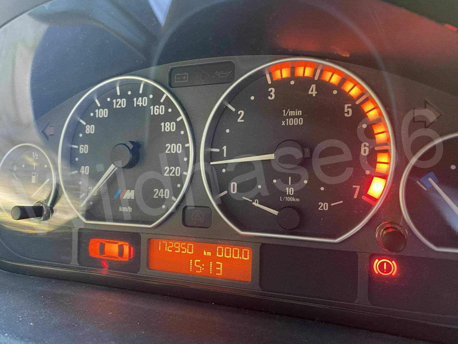

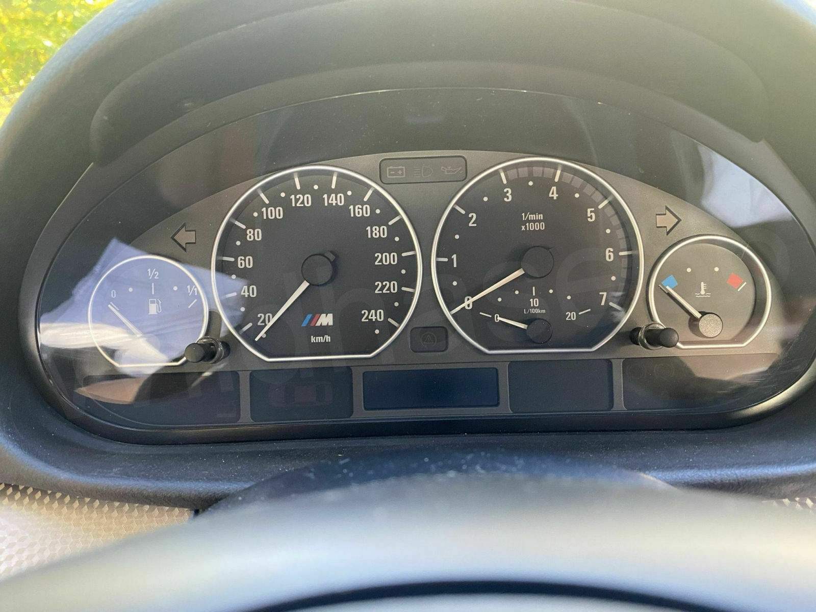

Umgebaut wurde diesmal ein passendes Kombiinstrument von einem 330i (sind die originalen Ringe), die Tachoscheibe ist erneut eine Sonderanfertigung (diesmal mit korrekter Schriftart) und derzeit bin ich noch am schwanken ob die Zeiger weiß belassen werden oder ob ich den Zeigersatz vom M3 drauf machen soll, egal das wird in nächster Zeit noch entschieden^^

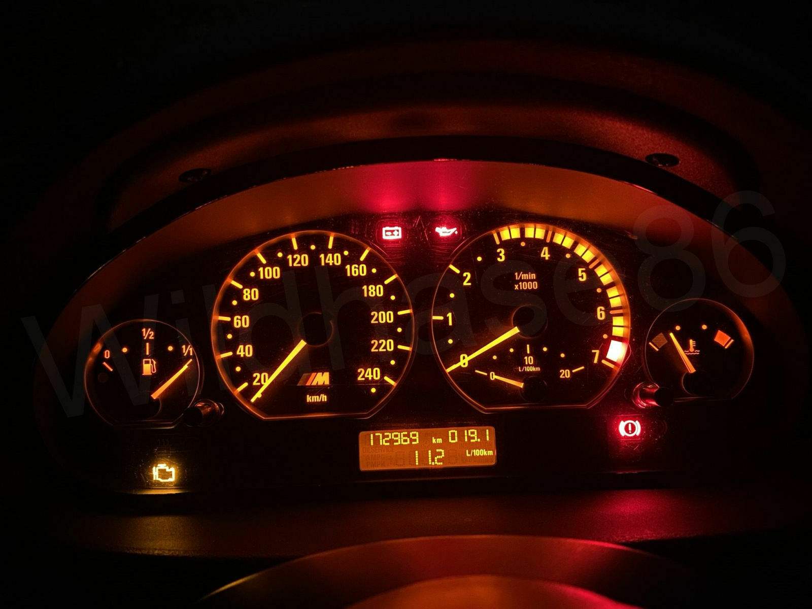

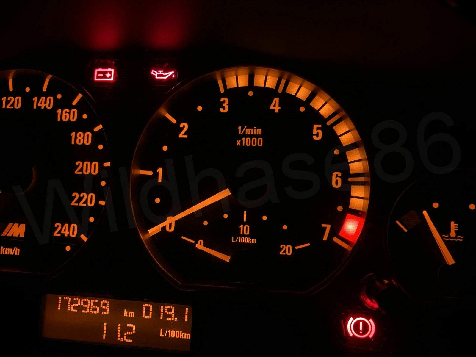

Die Technik ist diesmal beim 6 Zylinder eine ähnliche aber kommt gänzlich ohne zusätzliche Sensoren aus da hierbei das Motorsteuergerät gepatcht wurde um die Elektronik für die Öltemperatur ansteuern zu können.
In meinem Falle wurde von Softwareversion 56 auf 69 gepatcht.
Ich selbst wäre dafür zu doof...Meine Hochachtung geht hierbei an denjenigen der diese Arbeit vollzogen hat!
Wieder mit an Bord dabei ist der Schaltblitz, welcher zum wechseln des Ganges animieren soll wenn man es zu doll treibt🙂 Die Farben kommen auf den Bildern etwas arg grell rüber, in Wirklichkeit sieht das alles wirklich sehr harmonisch aus...aber was rede ich....Bilder sagen mehr als 1000 Worte!
