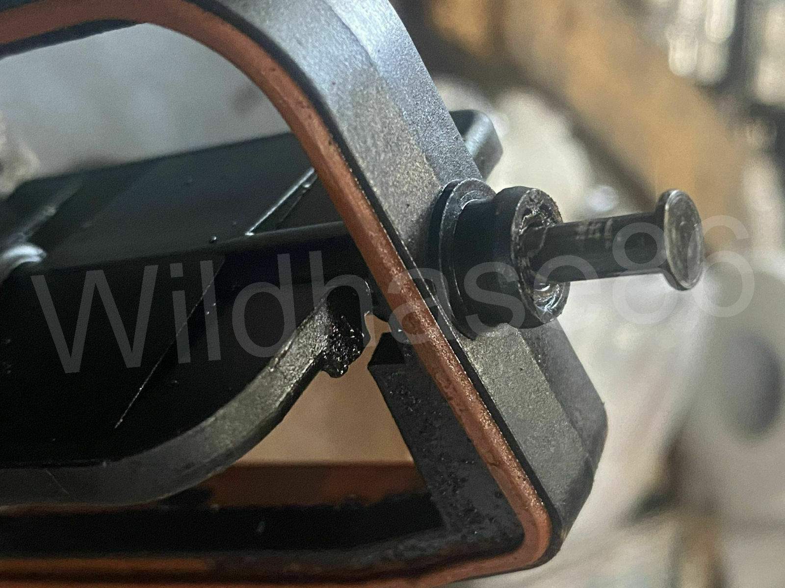

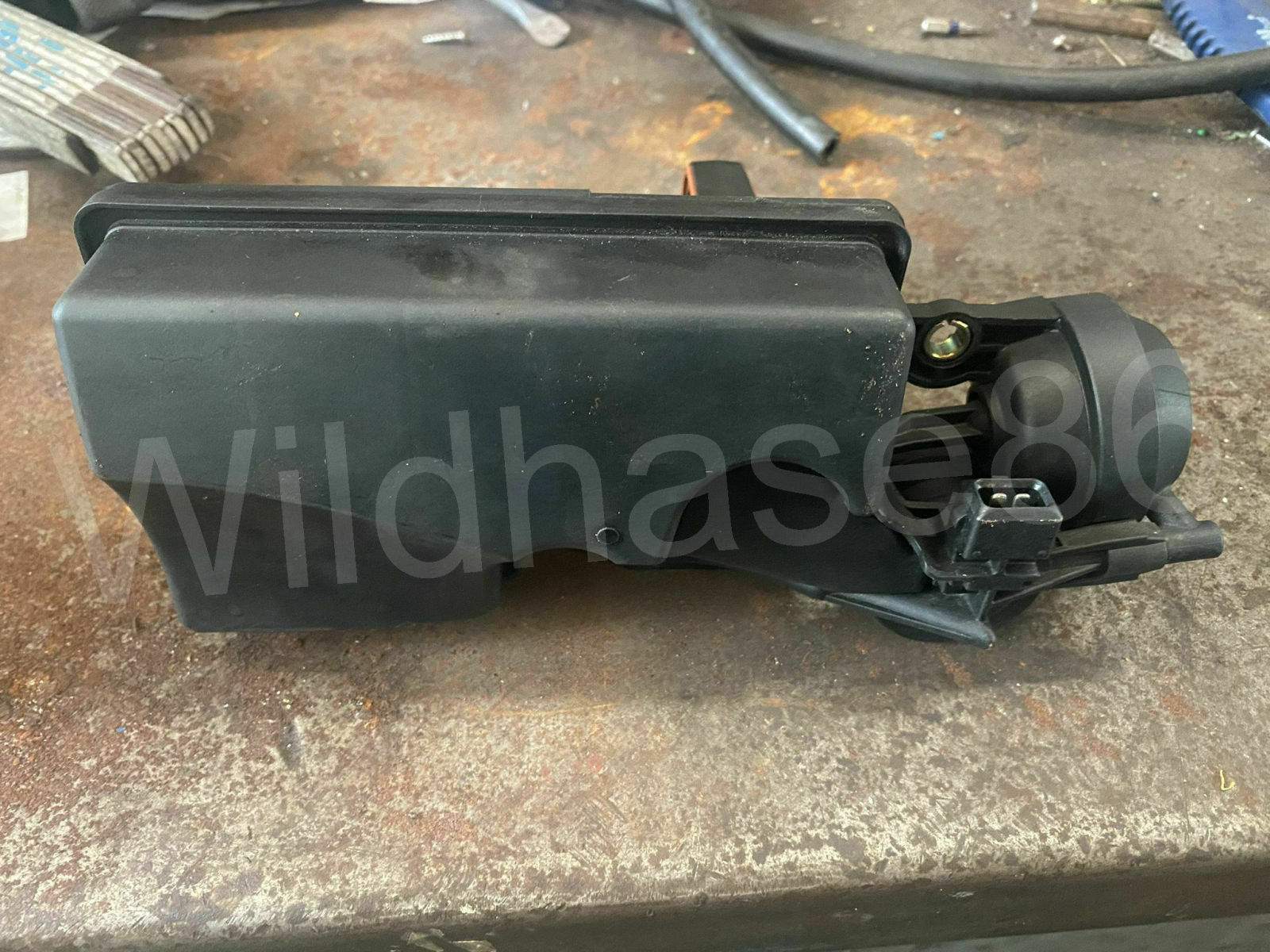

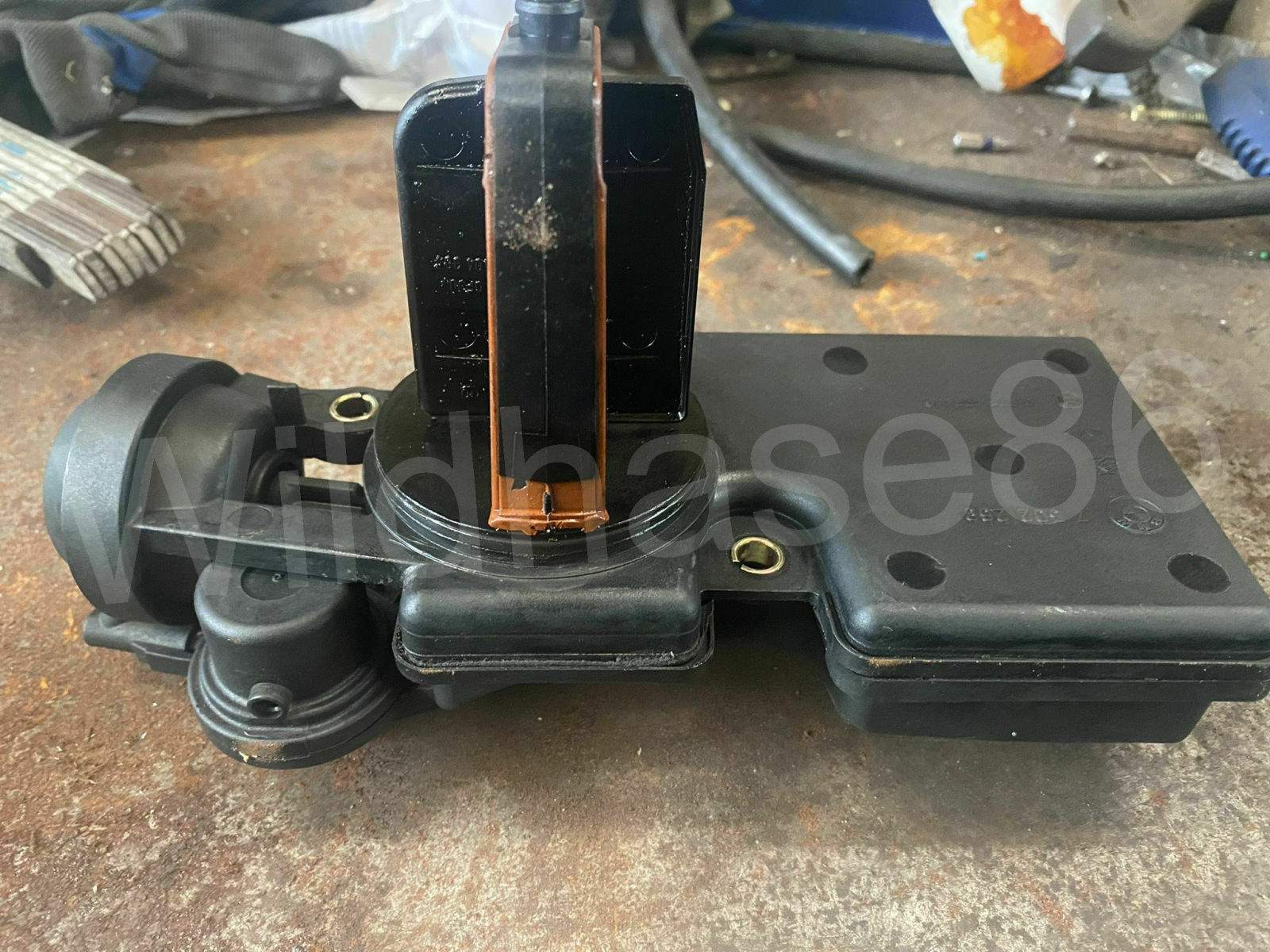

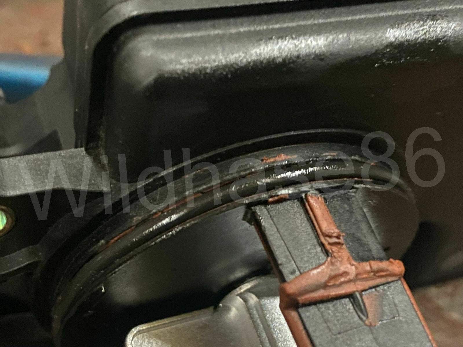

Wenn man schonmal dabei ist vorbeugende Maßnahmen zu treffen dann kann das überarbeiten der DISA Einheit sicherlich auch nicht schaden.

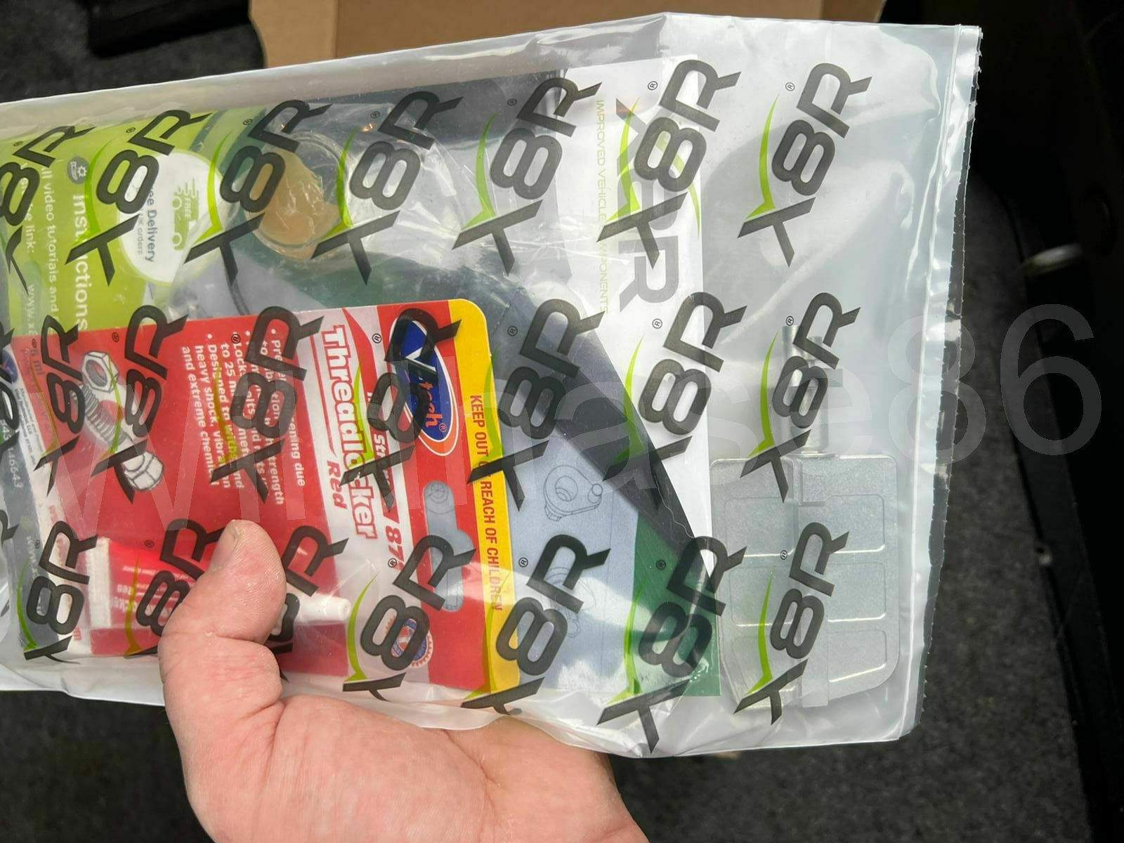

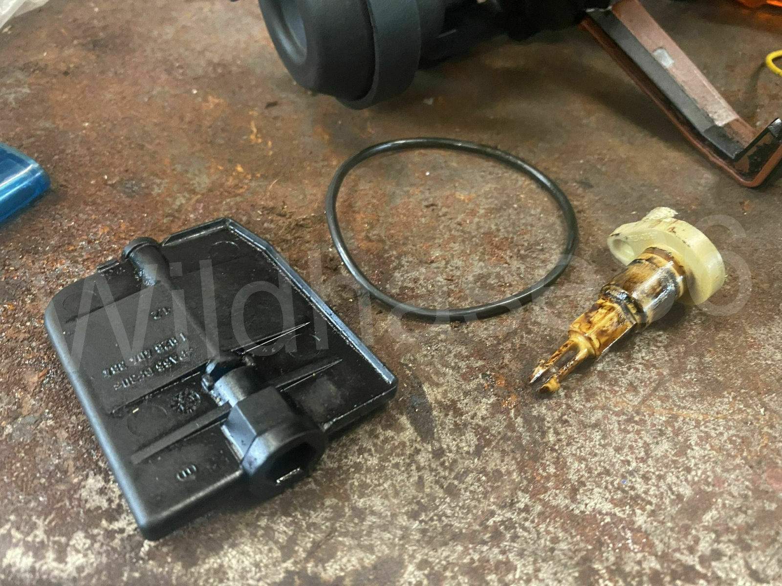

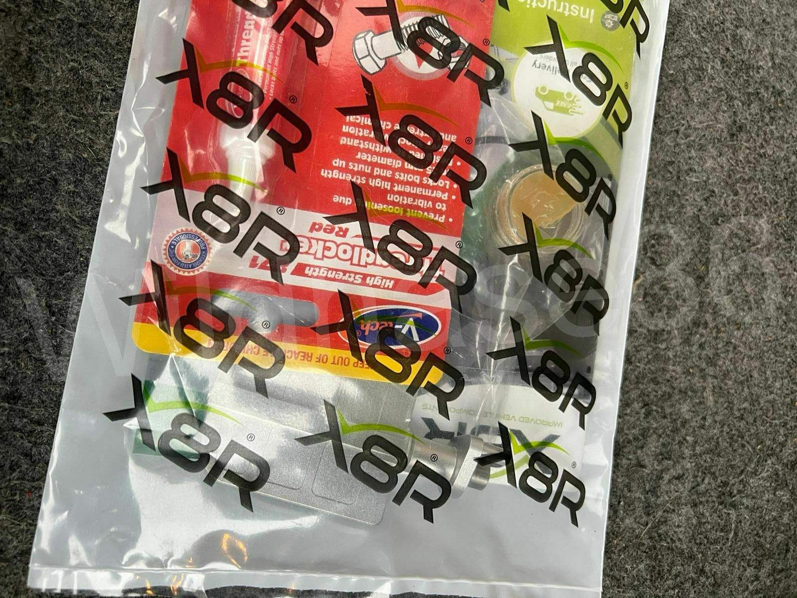

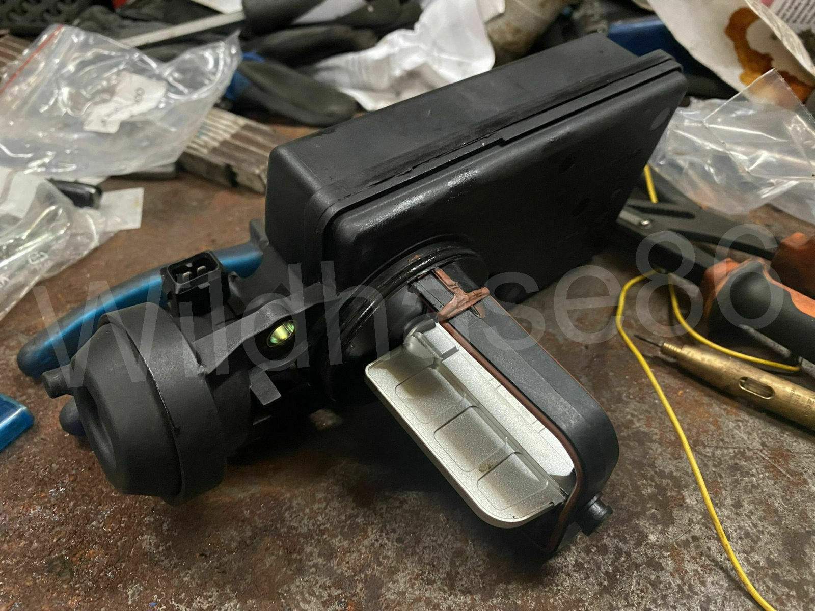

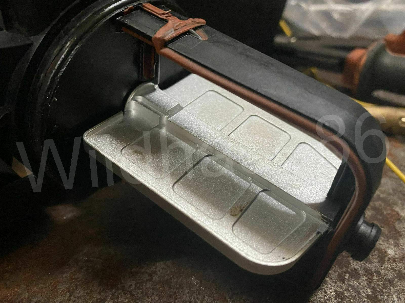

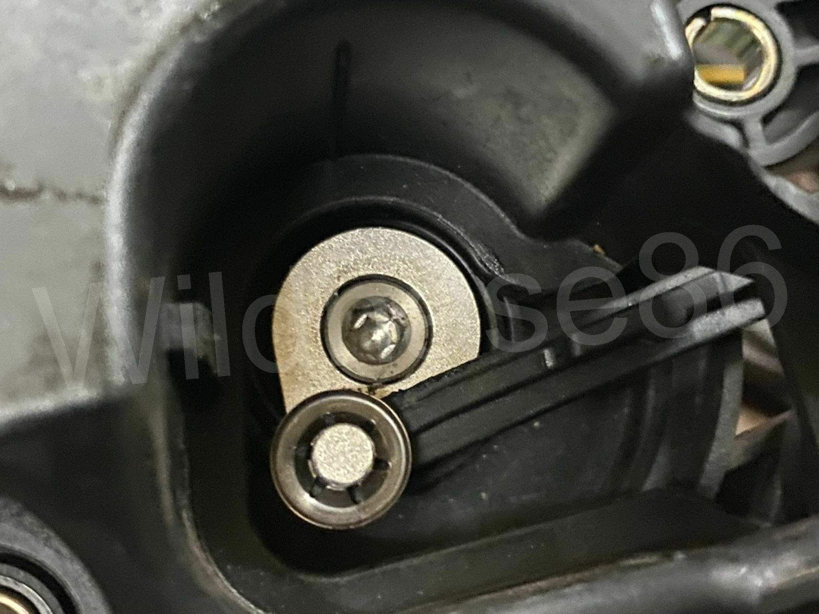

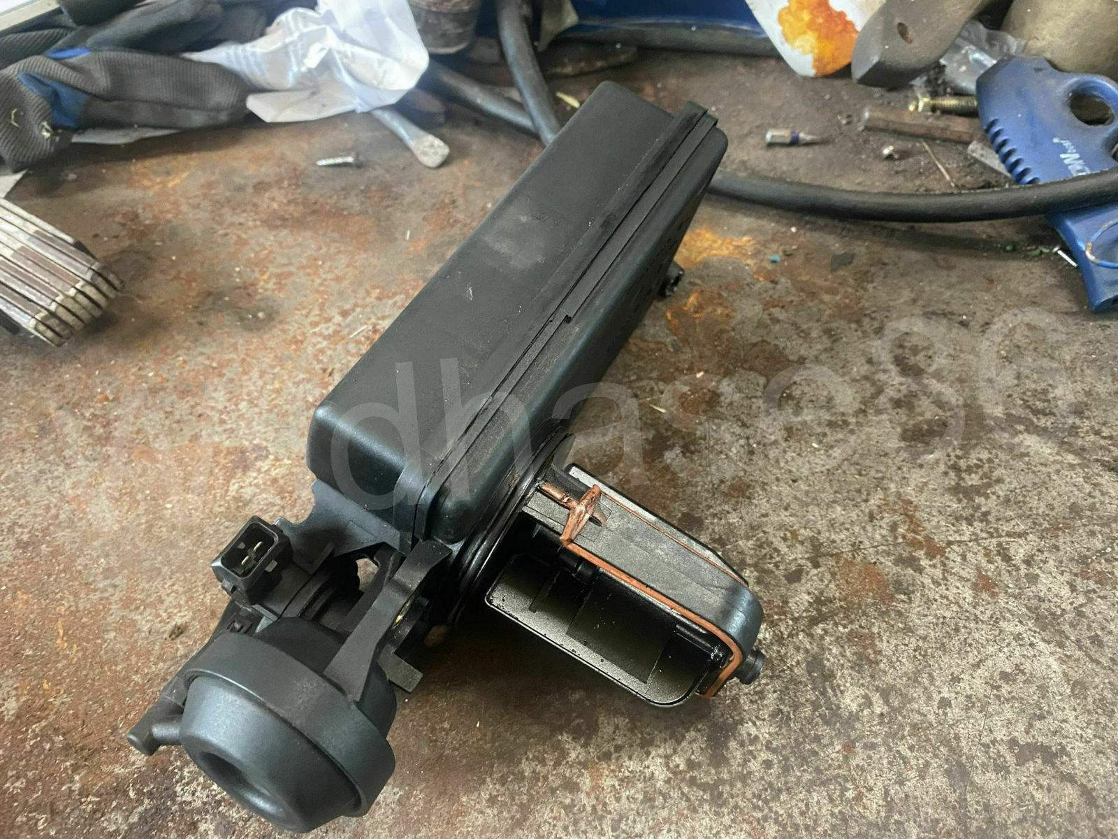

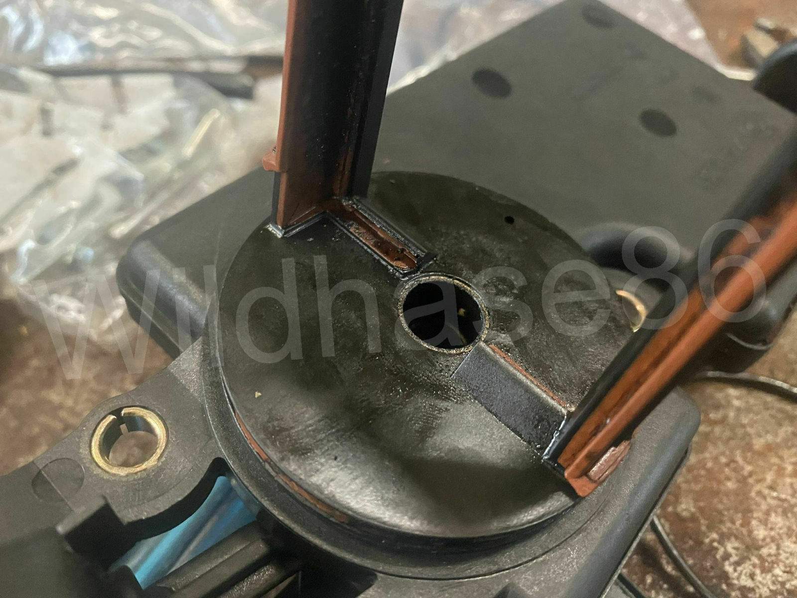

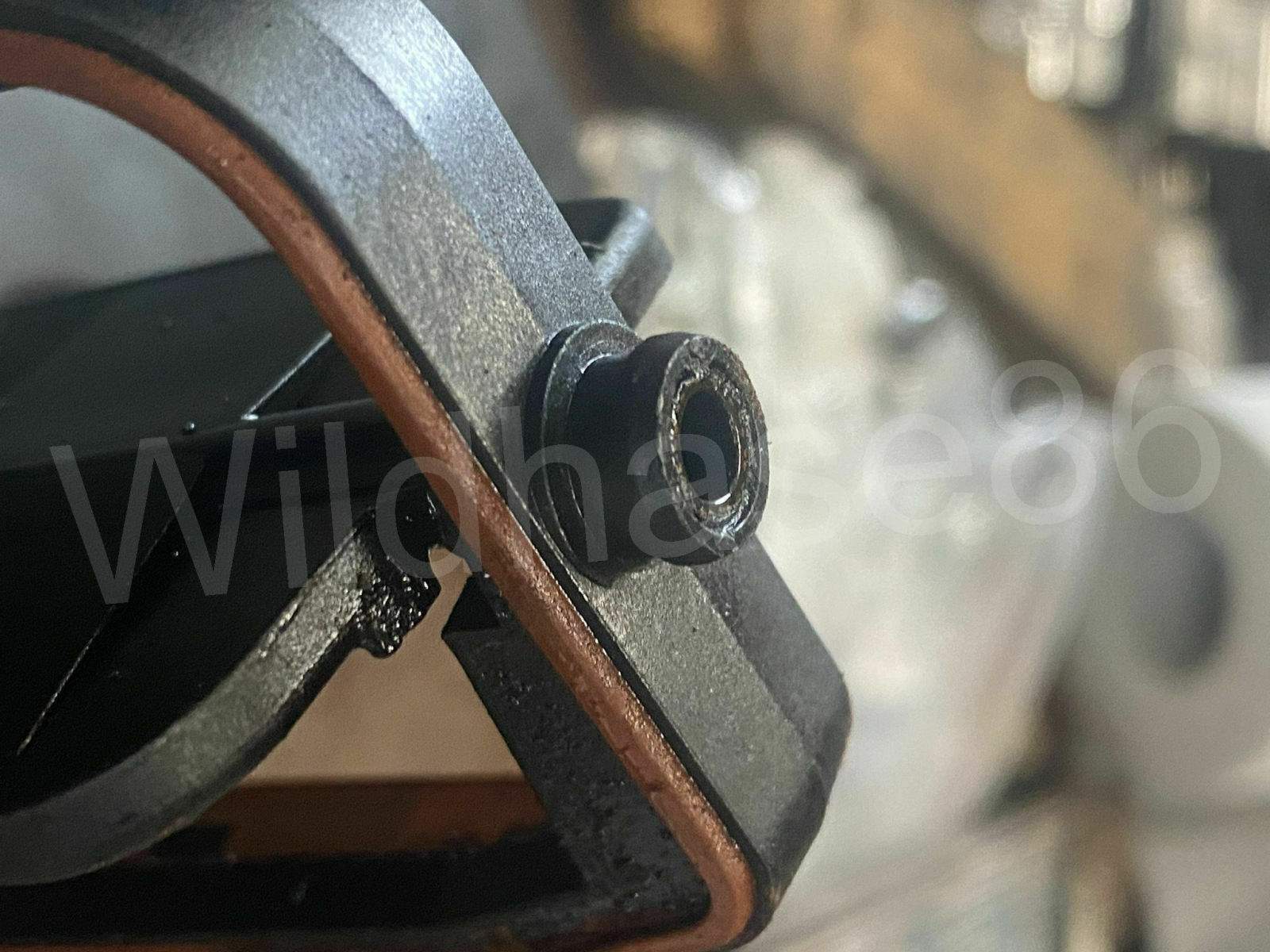

Es gibt verschiedene Kits für die M52 und M54 Motoren und die eigentliche technische Verbesserung ist die Befestigung der Klappe. So wird bei der Standard DISA die Klappe beidseitig gehalten, mit einem "Clip" am Ende vom Rahmen und auf der anderen Seite ist das dann mit einem Clip mit der Verstellmechanik verbunden, die Verbesserung hingegen ist eine neue CNC gefräste Klappe mit durchgehender Bohrung und dazu passender Schraube.
Ein lösen von der Welle ist nahezu unmöglich damit und ein Motorschaden abgewendet (weil sich keine Kleinteile lösen und in die Nähe der Einlassventile kommen können).
Gut, ob man das machen möchte bleibt jedem selbst überlassen, ich möchte das Risiko aber nicht eingehen und zeige nun ein paar Bilder vom Umbau.
