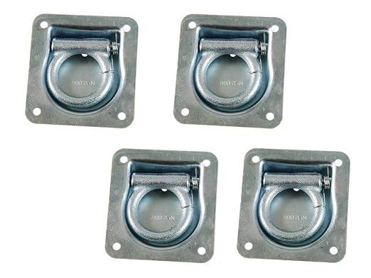

Tue Feb 16 19:52:01 CET 2016    |    corrosion
Wären die hier nicht besser gewesen?
Jetzt hast Du keine Möglichkeit, irgendwas formschlüssig zur Wand zu transportieren
Tue Feb 16 20:05:44 CET 2016    |    Gummihoeker
Sehe ich auch so aber der TE wollte es ja vermeiden das Bodenblech mit zusätzlichen Bohrungen zu versehen, um Korrosion zu vermeiden.
Wed Feb 17 16:13:10 CET 2016    |    DJ_Grony
Das ist korrekt. Ausserdem hatte ich solche schonmal in einem Hänger und die rosten sehr schnell und Dreck sammelt sich darin sehr gerne.
Sollte ich was formschlüssig transportieren müssen, muss ich halt die Ösen wegschrauben. Ist ja in ein paar Minuten erledigt.
