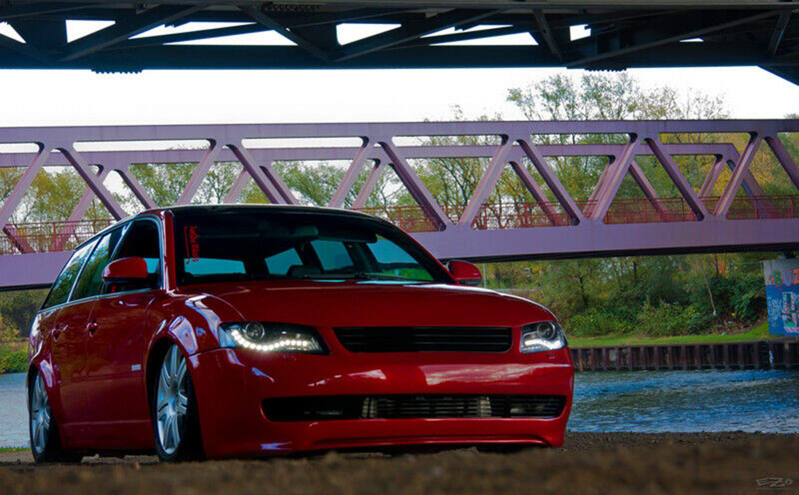

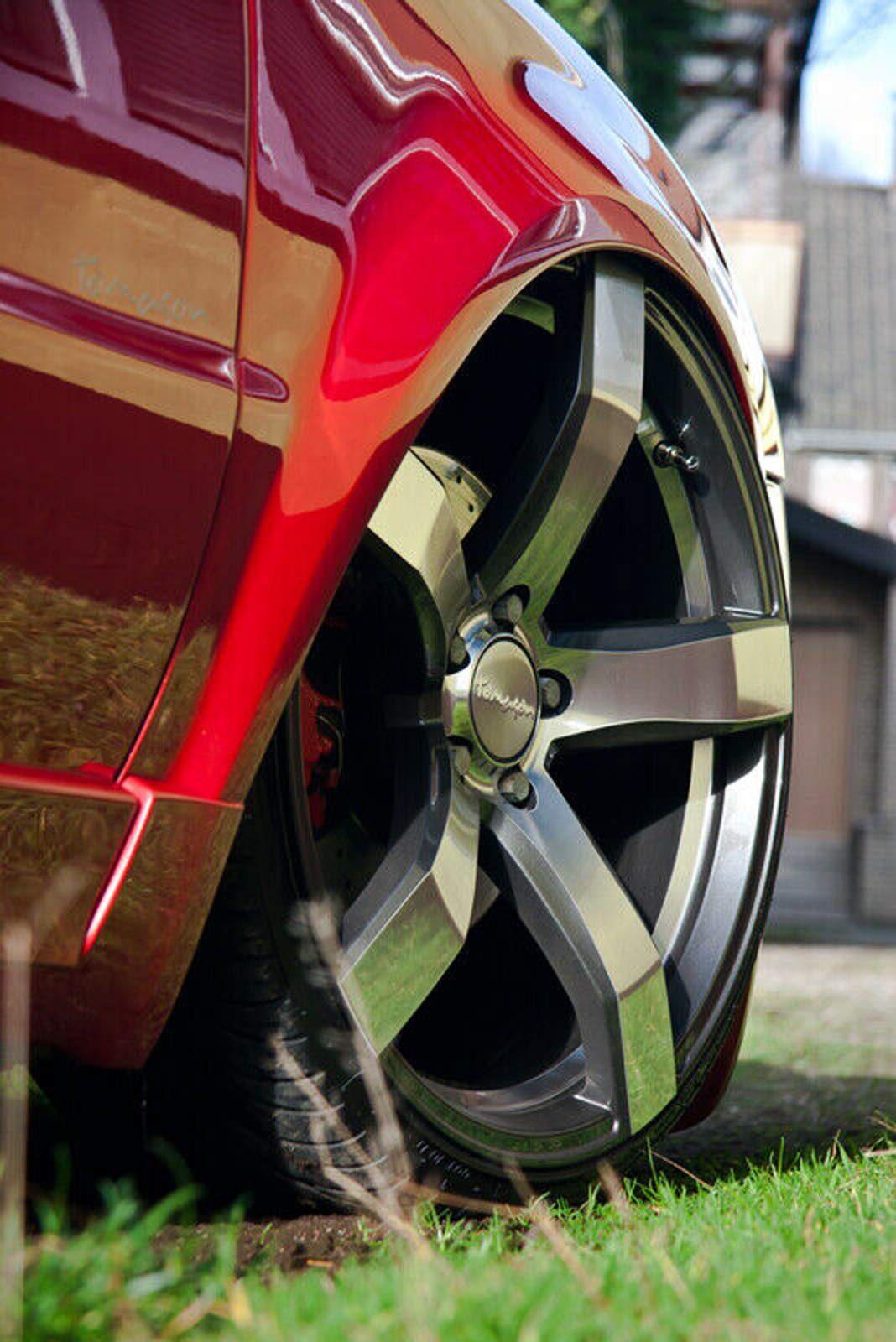

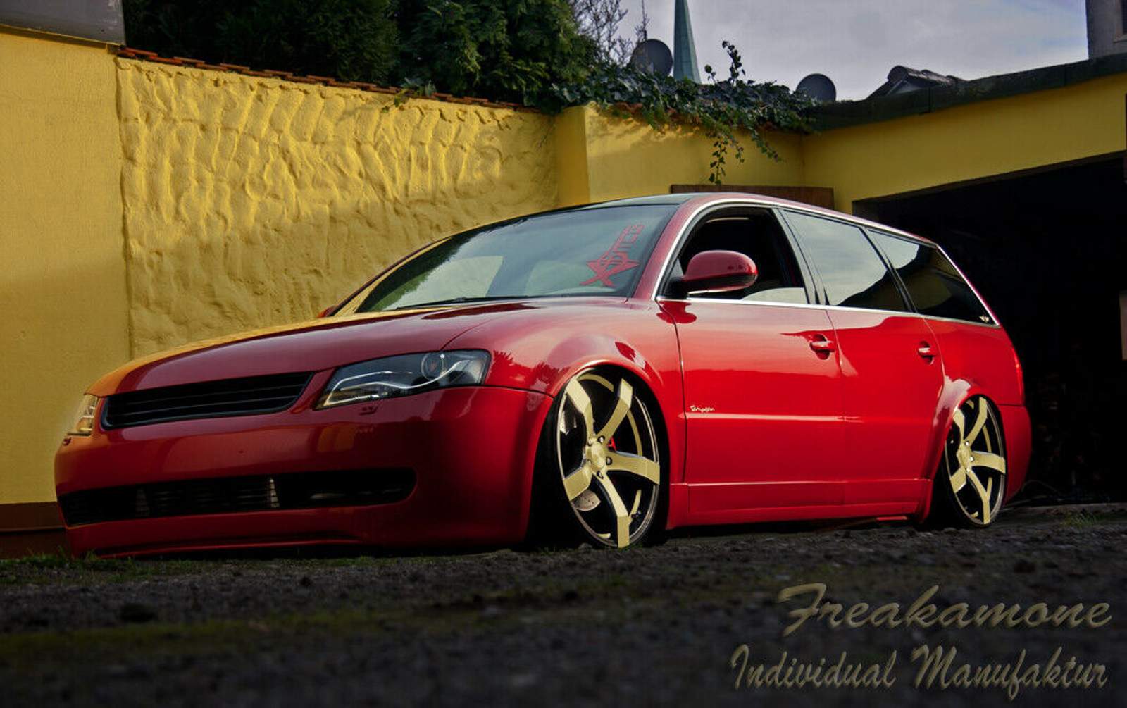

2 Tage vor der Essen Motorshow kamen endlich die neuen mit Spannung erwarteten Räder!
Dort durften wir sie unter anderen offziell Vorstellen. Diesesmal sinds Tomason TN11 in 8,5x20 ET 45.

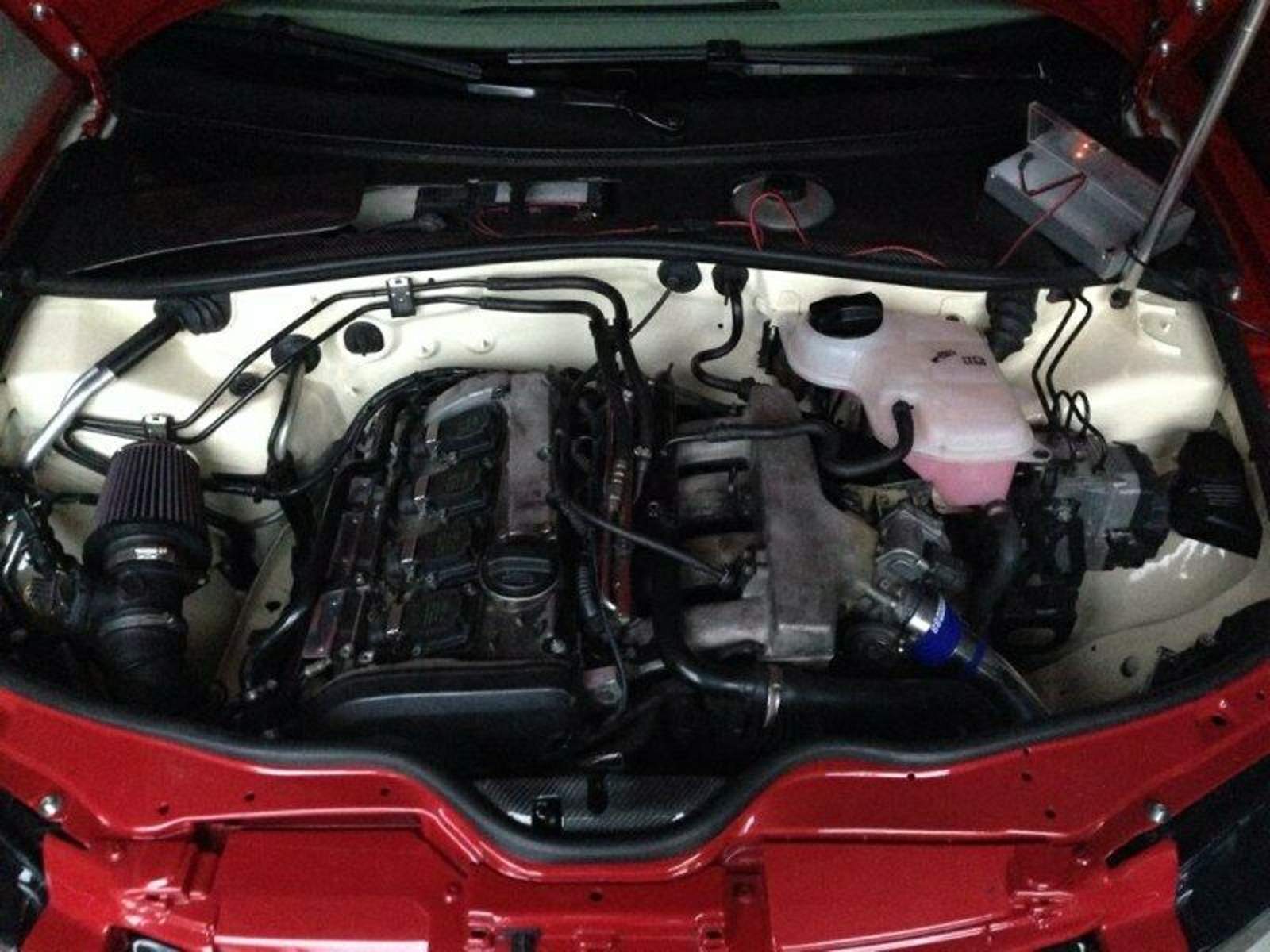

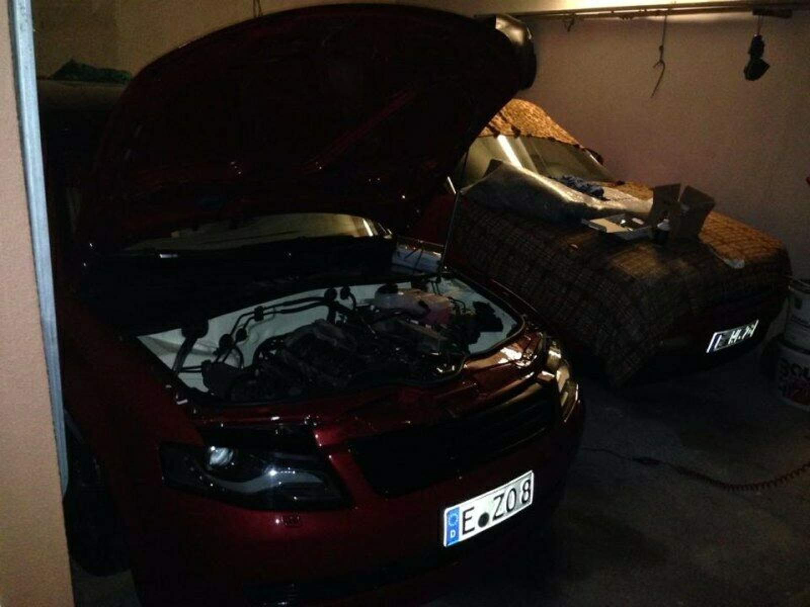

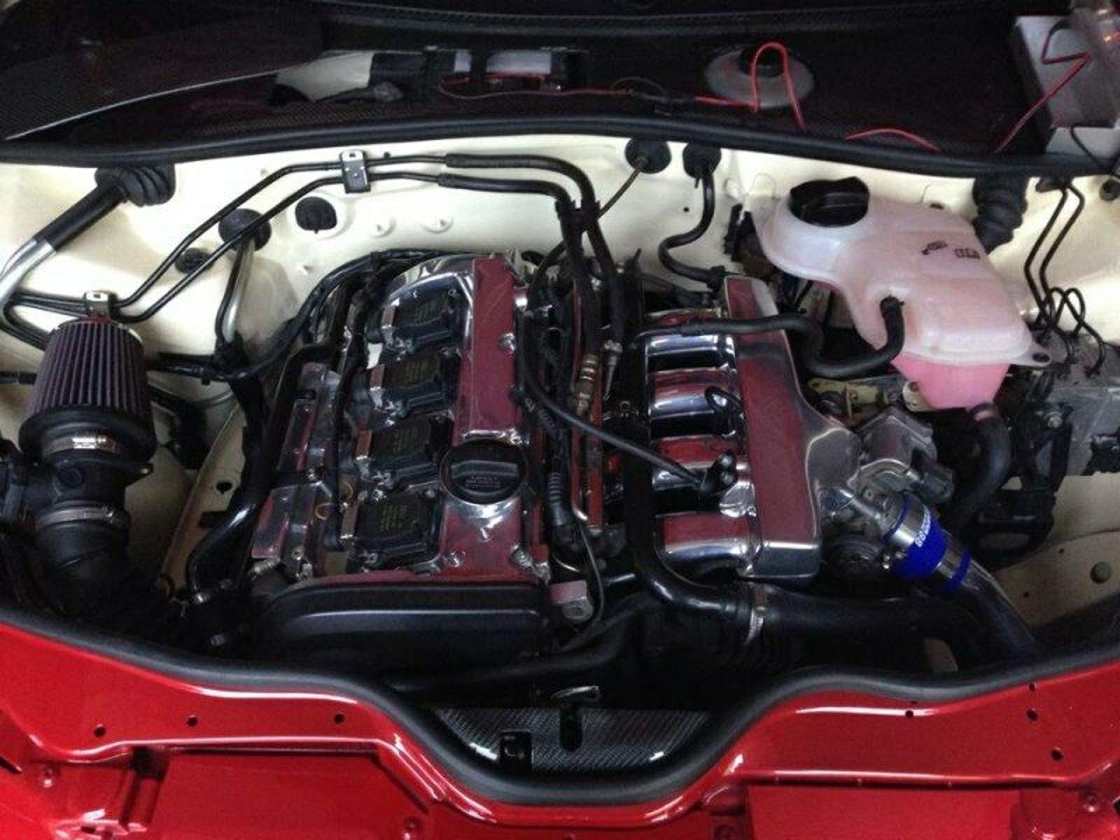

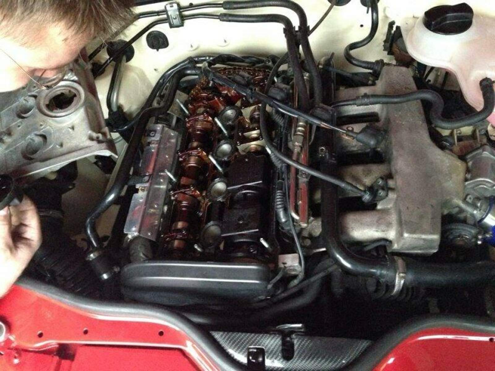

-Brücke und Ventildeckel sind beim Verchromer, sollten im Februar wieder zurück kommen... (Bilder zeigen das wechseln der Teile, die verdichteten Teile sind grad zum verchromen)

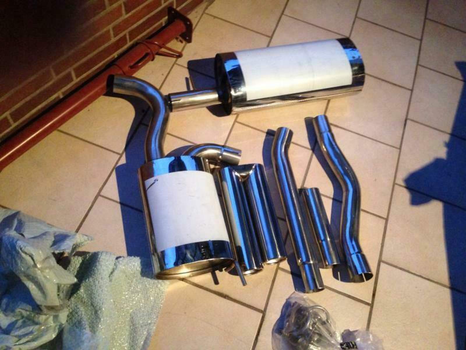

-Die Gruppe A Edelstahlanlage ist da, wann die drunter kommt, muß sich noch zeigen.

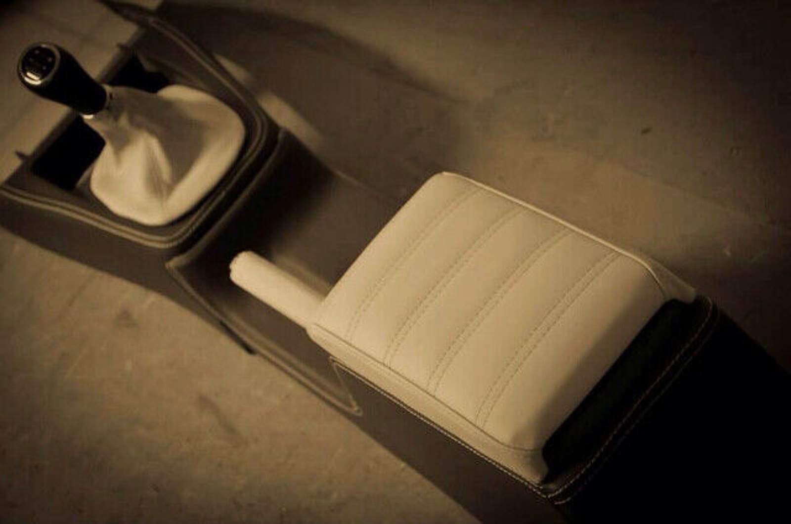

-die neue Mittelkonsole ist fertig und auf dem Weg zu mir. (siehe Bild) Wenn sie da ist, kommt sie umgehend ins Auto

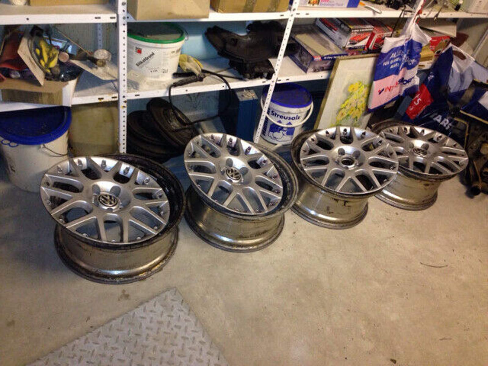

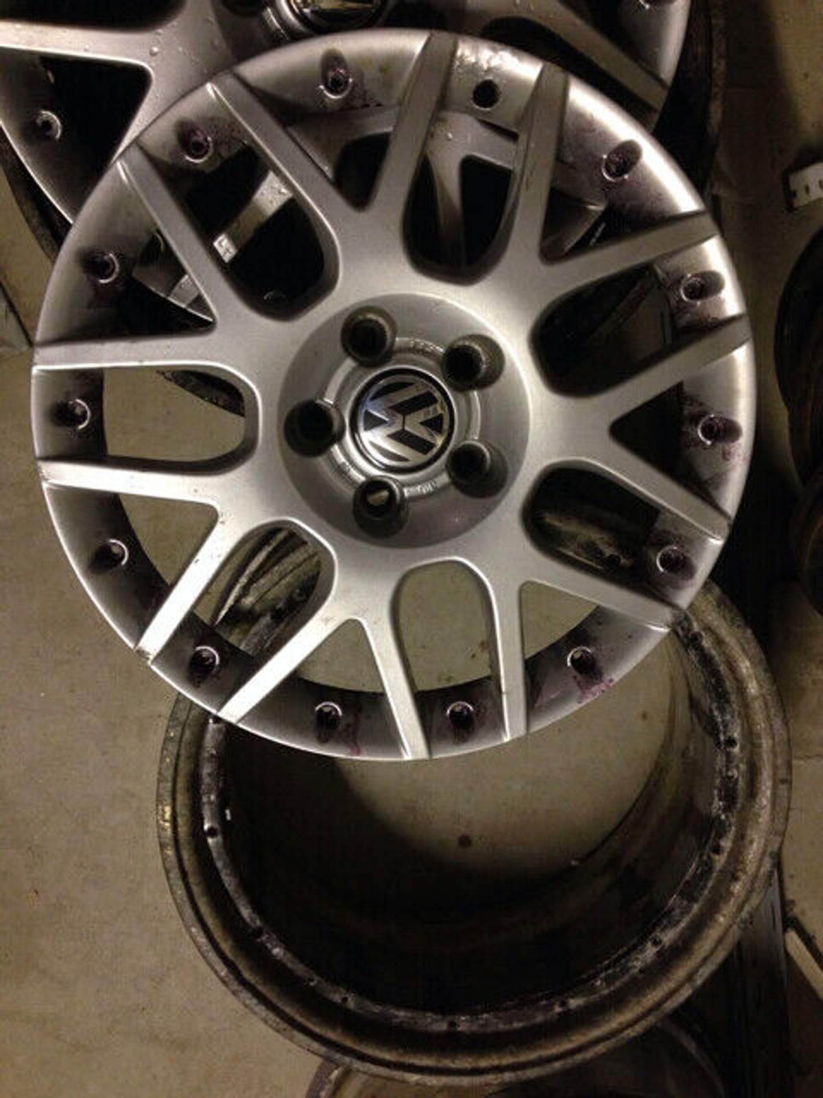

- Neue Standräder sind da, für die neue Bremse. Die brauchen noch ein bischen zuneigung, das zerlegen hat schonmal super geklappt.
Die Phöix Räder passen in Zukunft nicht mehr.

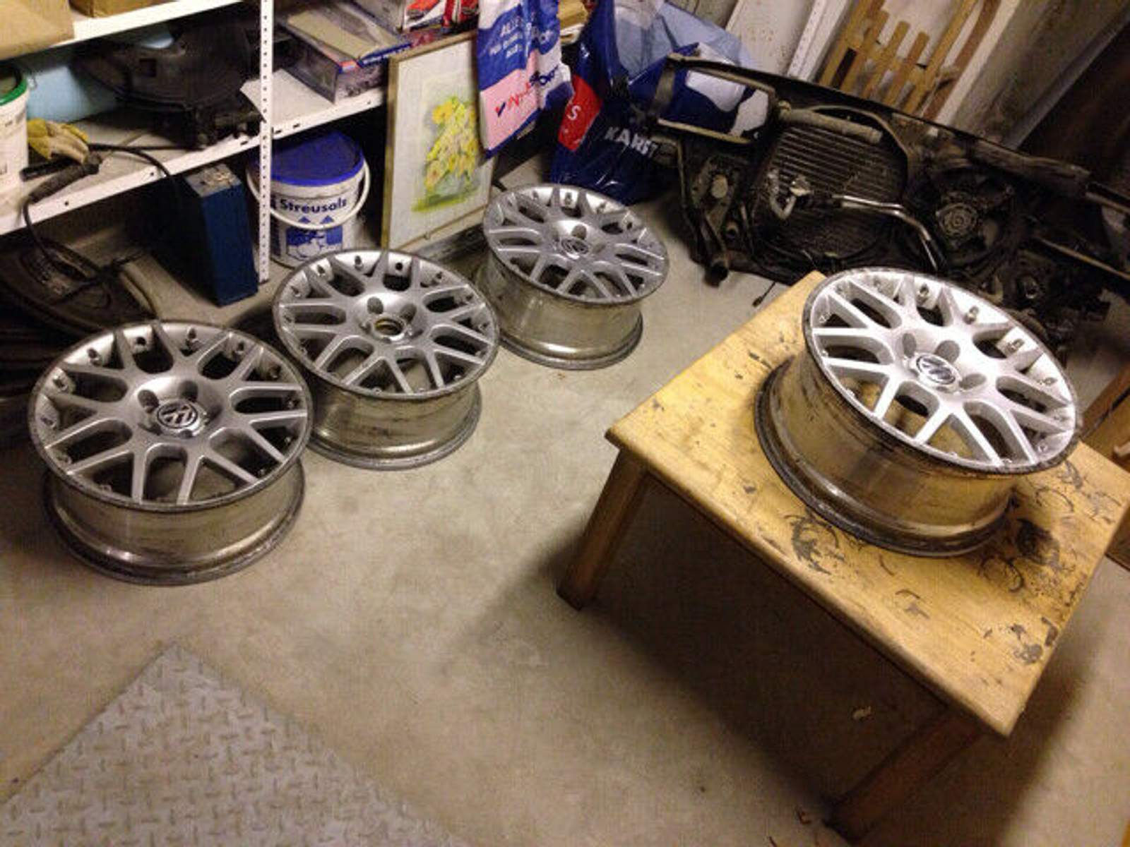

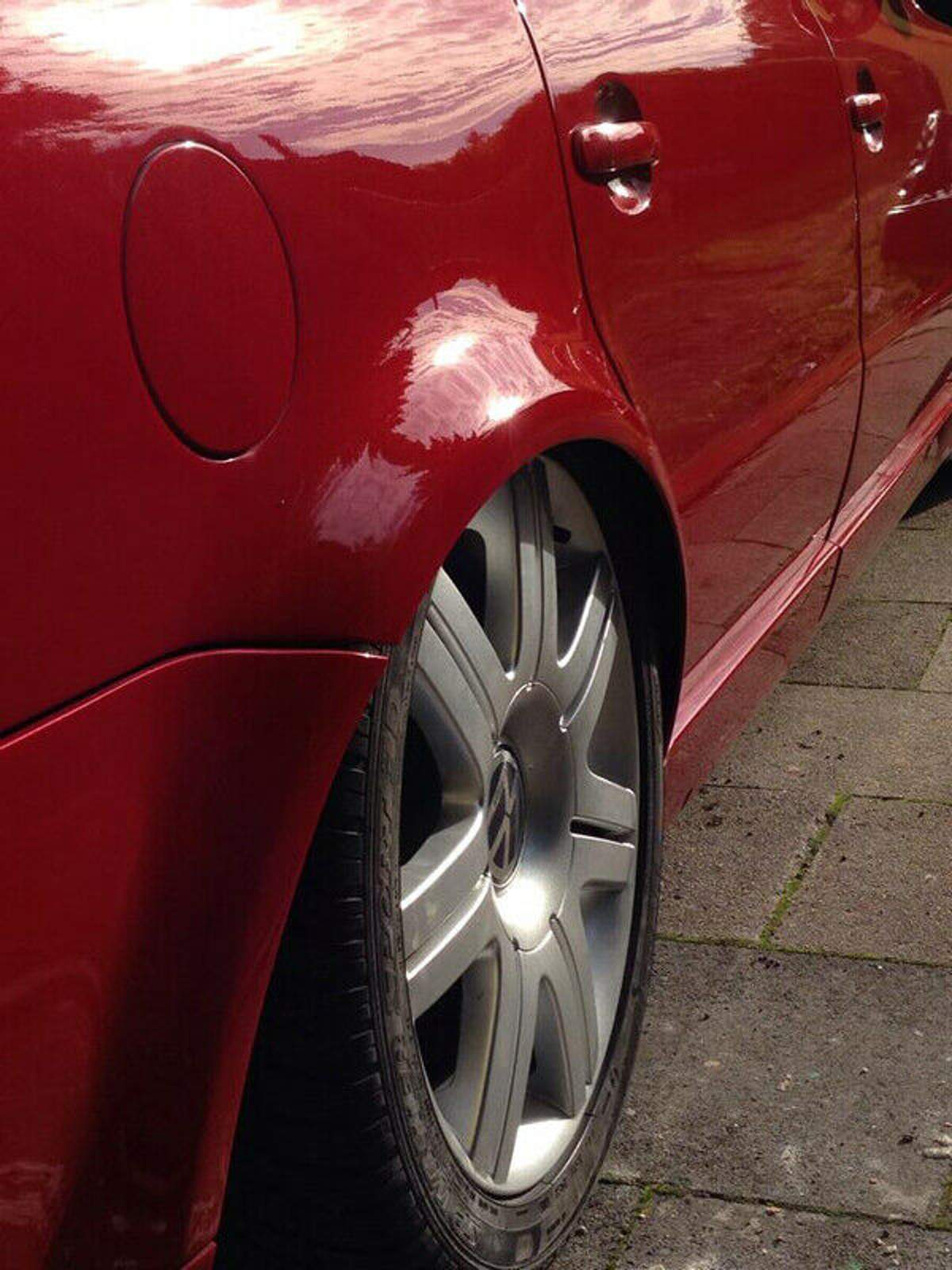

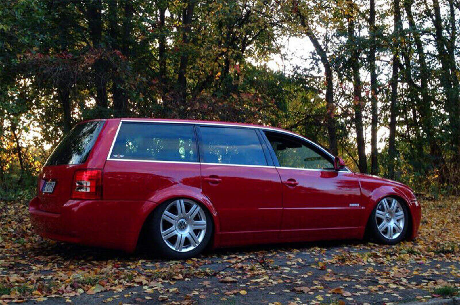

Auf den letzten Bildern sieht man die alten Winterräder. Die kommen dann weg.

Die Tomason-Räder gefallen mir richtig gut.:)

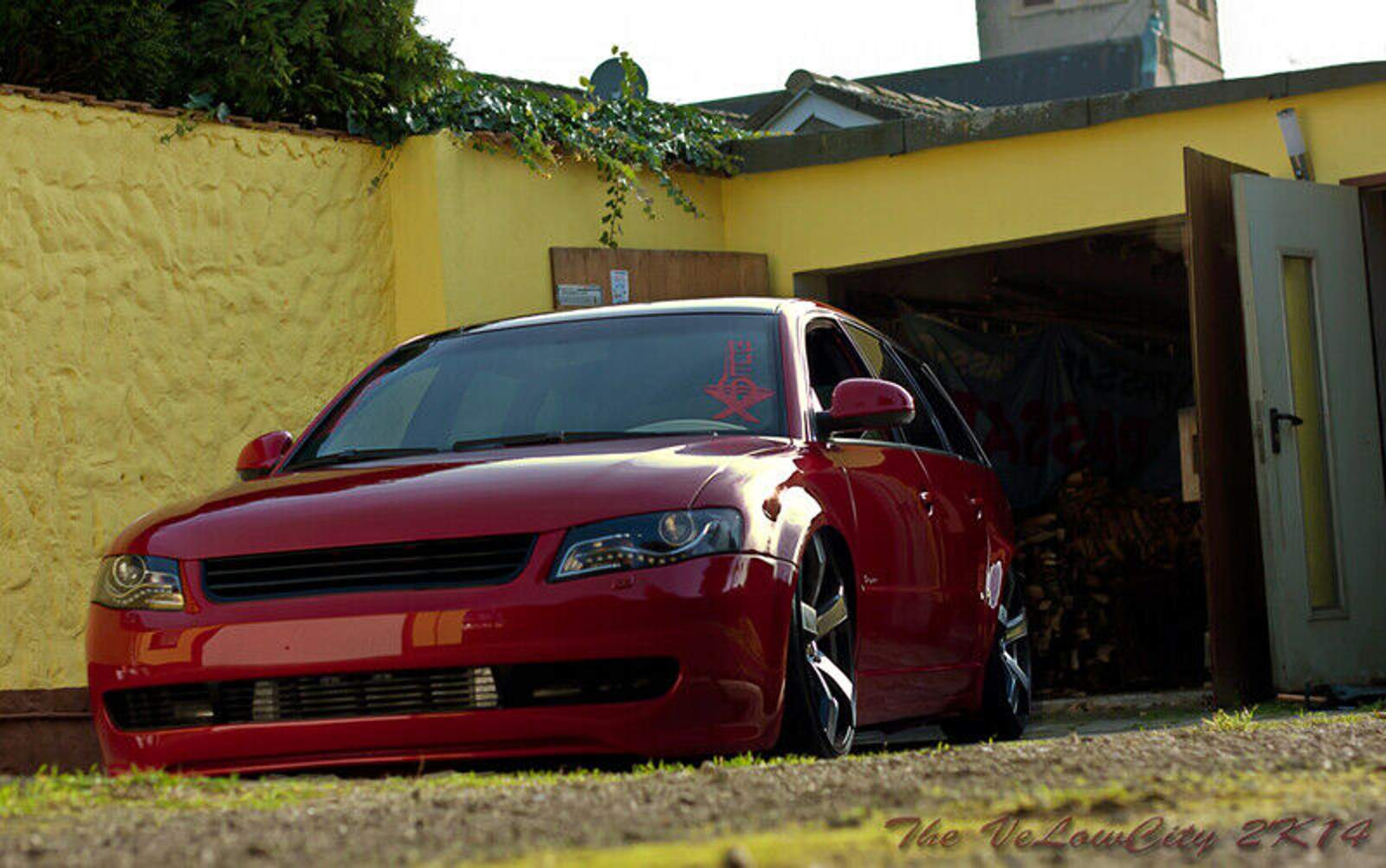

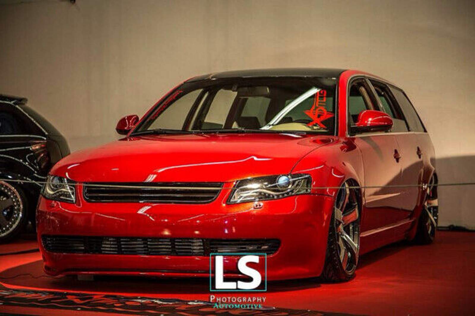

Also ich muss die Frage jetzt mal stellen (ist für manche vllt klar): Kann der so tief fahren? Oder ist das so ein fahrwerk zum hoch und runter lassen, sodass er nur für die Bilder so tief ist? falls ja, gibts auch Bilder in fahrbarer höhe, bzw wo zwischen Oberkante Reifen und Kotflügel n cm oder so frei ist? das stell ich mir hübsch vor ;D
Mir gefällt so tief wie auf den Bildern ja garnicht, das sie aus als ob irgendwas an der Aufhängung gebrochen wäre...aber ich hab auch keine Ahnung :D

Übertrieben tief, wie ist denn da das Fahrverhalten?

Danke, bei den Rädern ist es wie immer, die einen hassen sie, die anderen finden sie toll und wieder andere meinen, das die TN4 schöner waren. ;)
@Ritter
Ja er könnte so tief fahren, aber im Moment ist das Fahrwerk nicht dafür ausgelegt.
Ein bischen Luft brauch ich schon in den Bälgen zum fahren, evtl wird da jetzt noch etwas umgebaut das ich mehr Druck auf weniger Tiefe hab, so ist er mir etwas zu weich.
Hier sieht man die Fahrhöhe auf der Autobahn:
http://youtu.be/BYVojutXSPc
http://m.youtube.com/watch?v=BYVojutXSPc
Ansonsten fahr ich ihn etwas tiefer. So wies geht.
http://m.youtube.com/watch?v=GsDWYyo6HK8
Falls das die besagte Friedrich-Anlage ist (Master of Sound) mit querliegenden MSD würde ich die in dieser Form auf keinen Fall verbauen ohne den MSD aufgemacht zu haben. Dieser beinhaltet nämlich eine ganz fiese Verengung. Für Turbomotoren, welche dann auch noch getunt sind, absolut ungeeignet.
Habe die gleiche Anlage, welche ich letztens mit einem Endoskop untersuchte.

Ich bin von deinem Passat fasziniert das weißt du Mone, aber die Tomason TN11 gefallen mir genau Null :( Müsste man aber vielleicht auch mal in Natura sehen das Ganze :)
