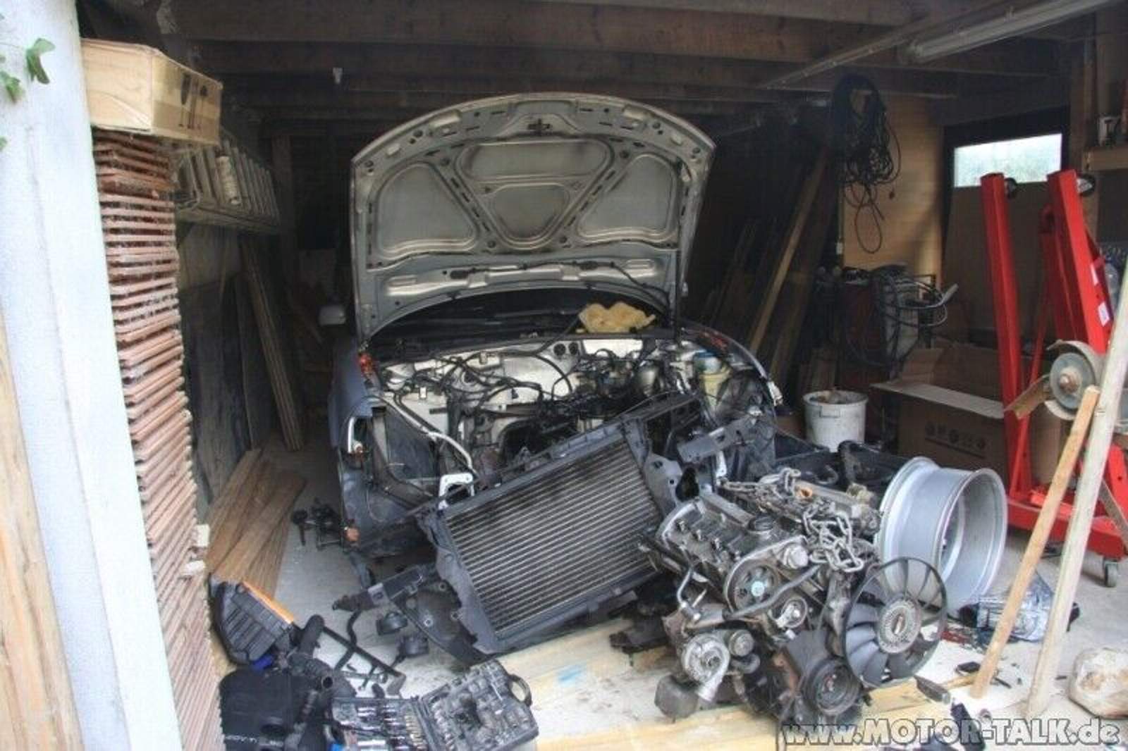

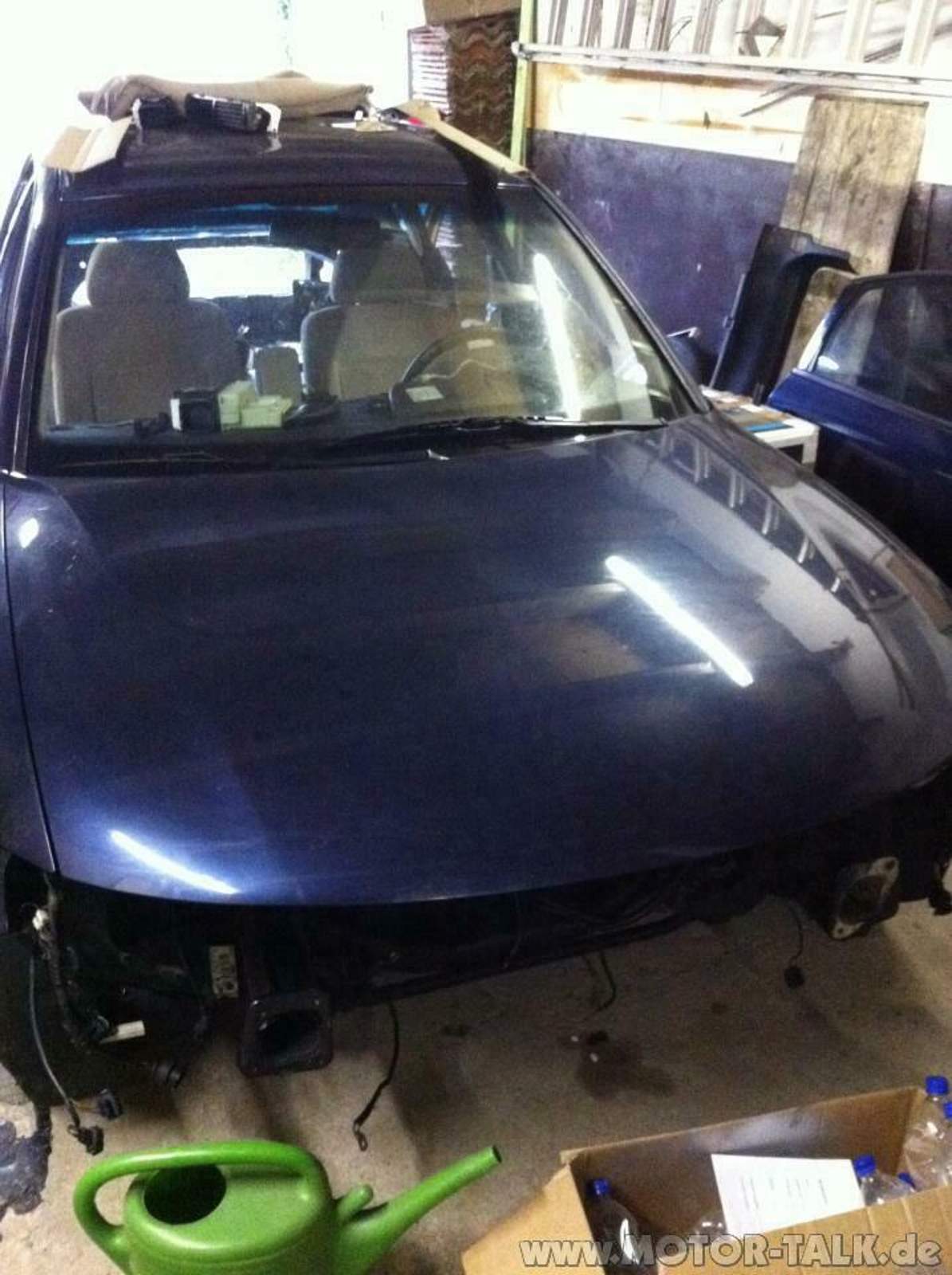

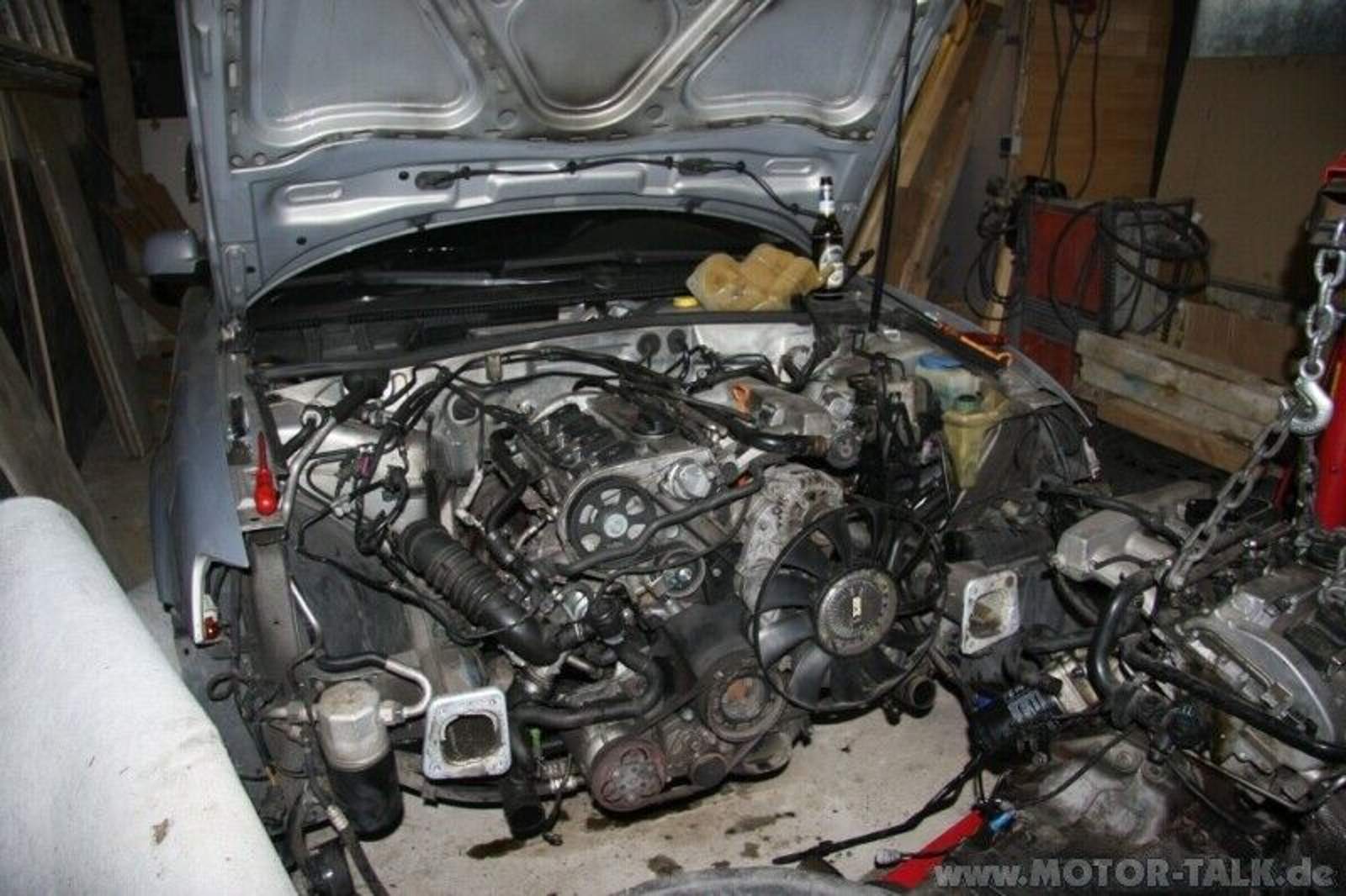

Den silbernen Passi in unsere Werkstatt gestellt und Motor ausgebaut.
Dienstag:
Kurzzulassung geholt und den Schlacht Passat abgeholt.
Lief super! War auch gechippet. :D Perfekt, kann man das MSG noch gut verkaufen.
Mittwoch:
Dem Schlachter sein "Herz" entnommen und in den silbernen schon wieder soweit eingebaut, das der Motor schon wieder an seinem Platz saß...
Donnerstag:
Motor weiter verkabelt, Climatronic soweit vorgerüstet, das im Frühjahr nur noch im Innenraum alles angeschlossen werden muß denn! Der Schlachter hat ne Climatronic, unser Alltagspassi hatte garkeine Klima! Jetzt hatter eine, zumindest schonmal ne halbe. Rest kommt!
Am abend sprang der Motor das erstemal wieder an.

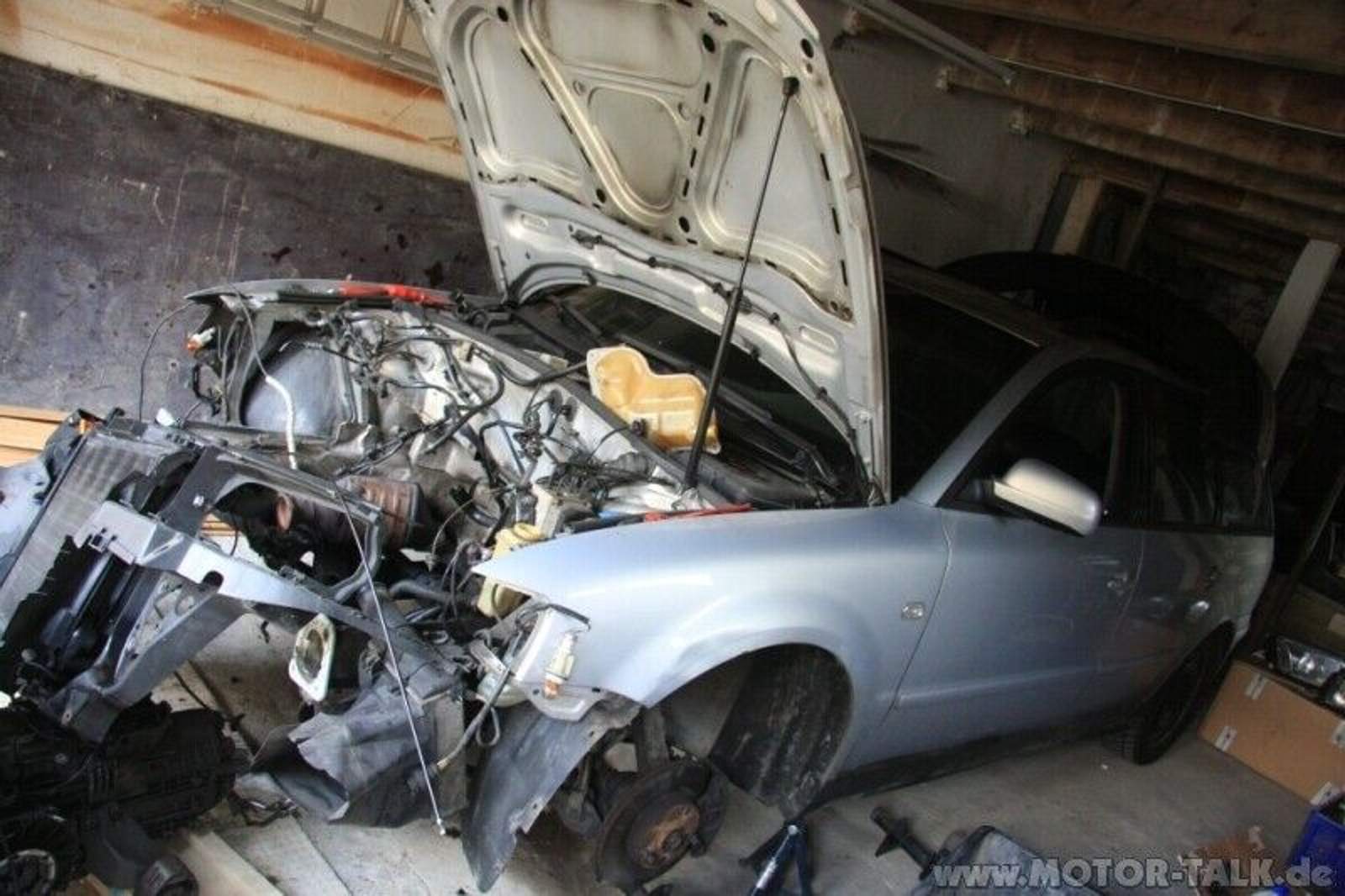

Tja. Und nu muß die Karosse geschlachtet werden.
Sehr schön:
Der Passi hatte ein gutes Gewindefahrwerk, das hat sich gleich gut verkauft, das gechippte Motorsteuergerät hat gleich nen neuen Besitzer gefunden, die Abgasanlage (Edelstahl Gruppe A) und das Getriebe wird an mein Auto wandern. Da wendet sich das ganze gleich noch fast ins positive.
Die Bilder zeigen die Umbauaktion und Teile des "schlachters" Aktuell haben wir heute den Innenraum so ziemlich leer gemacht. Morgen gehts weiter, dann mach ich noch neue Bilder. :D
