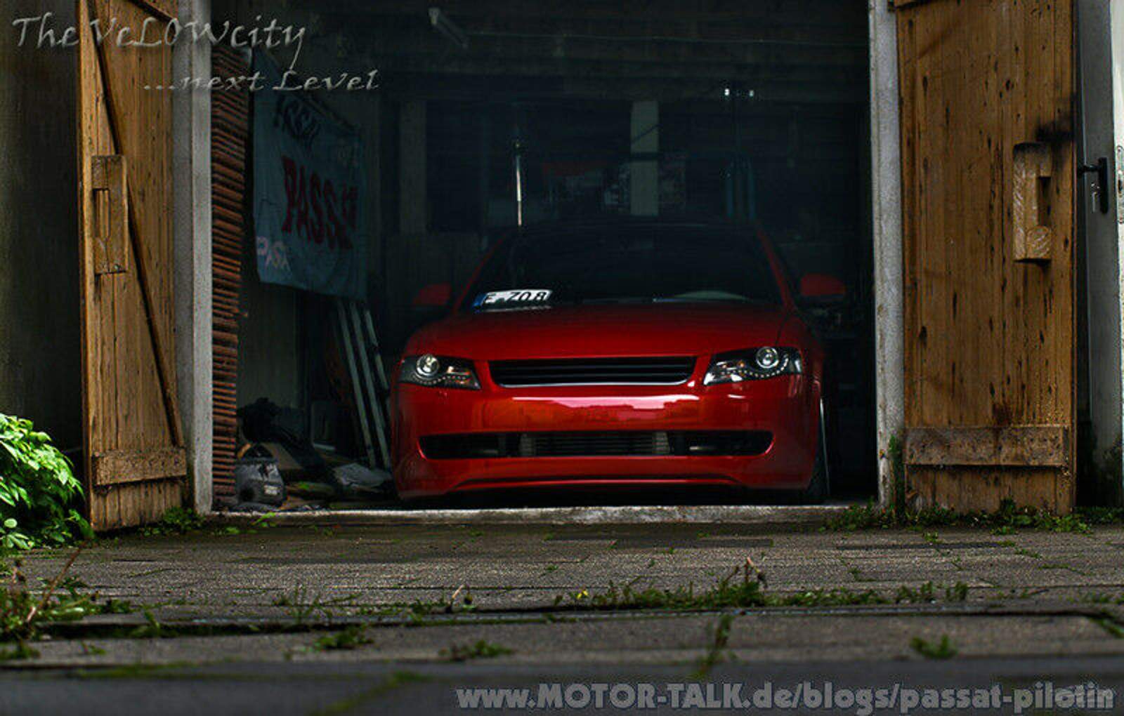

Ein Facelift der etwas anderen Art. Ich habe ihm Audi A4 8K Xenon Scheinwerfer verpasst! Unter anderem!

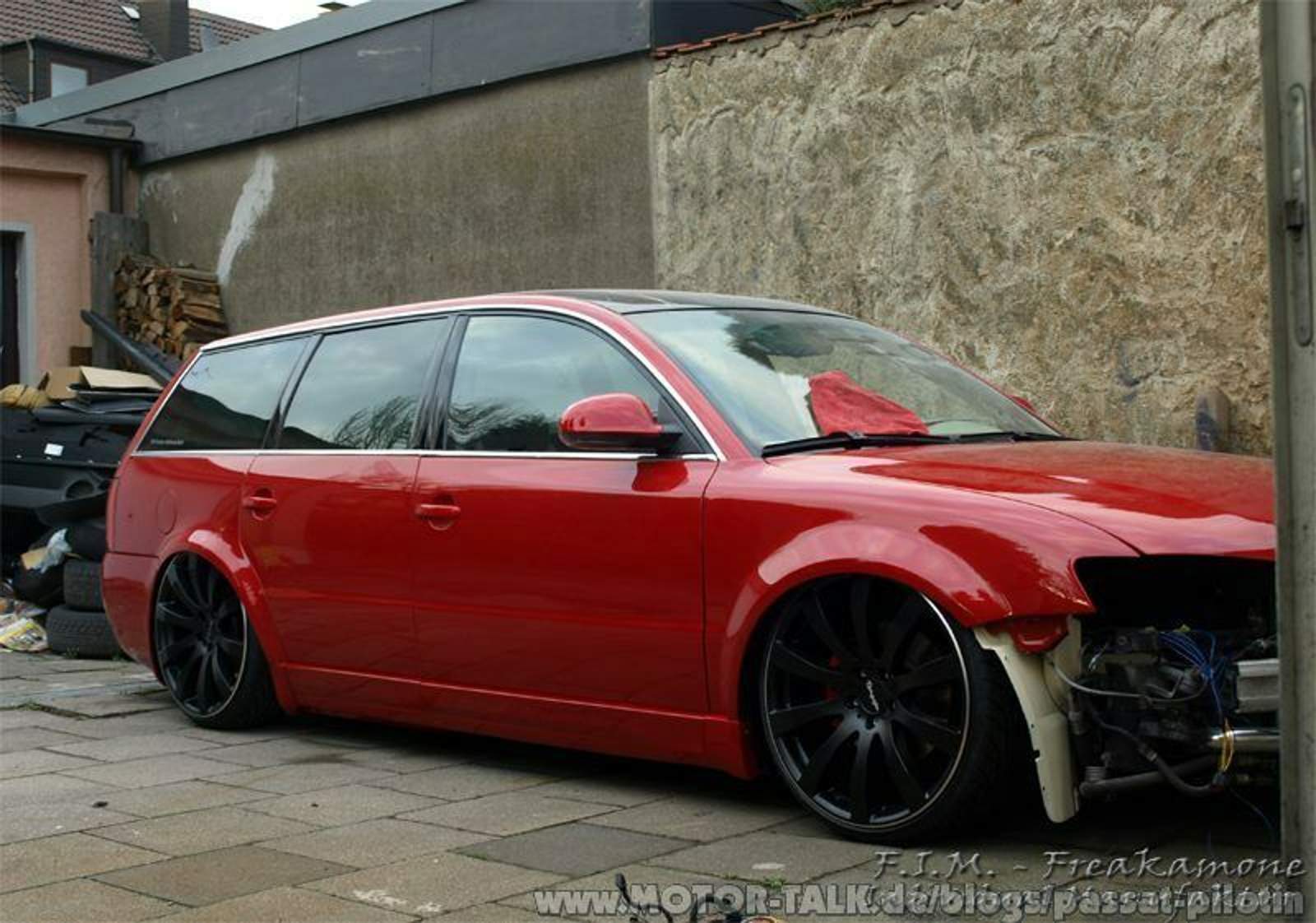

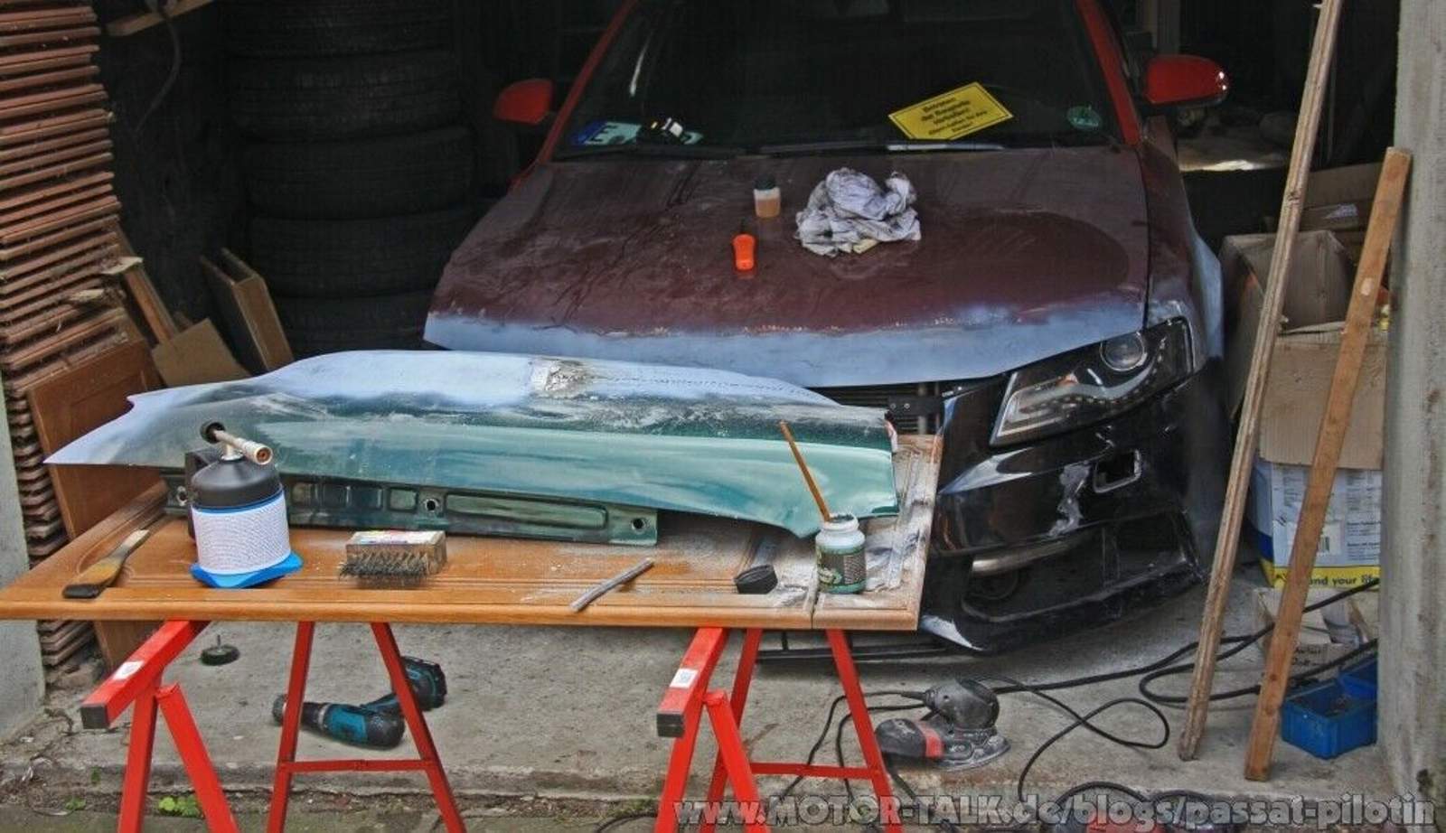

Mein Hallennachbar erklärte sich bereit den Umbau auf die A4 Scheinwerfer zu wagen und auch die Kotflügel zu verbreitern.
Also zog der Dicke im Dezember nach der Motorshow zu Hause aus und verbrachte das erste halbe Jahr in der Werkstatt meines Kollegen.

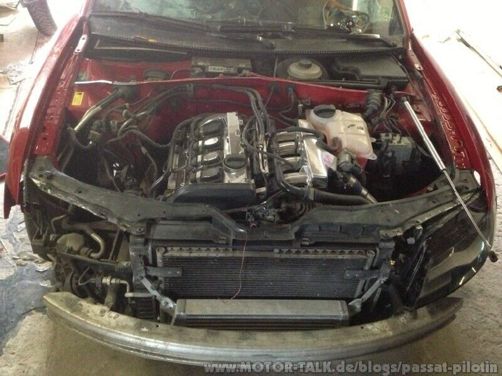

Es waren einige Probierphasen nötig um irgendwann die endgültige Position für die Scheinwerfer zu finden.
Es mußte Platz hinter den Scheinwerfern gemacht werden, der Luftfilter und Servobehälter waren im weg, die Kotflügel wurden angepasst, die Stoßstange, darum hab ich mich später selber gekümmert und die Motorhaube mußte verlängert werden. Dafür reichte eine Motorhaubenverlängerung aus Blech, die von RDX Racedesign kam. Die passte wie die Faust aufs Auge!

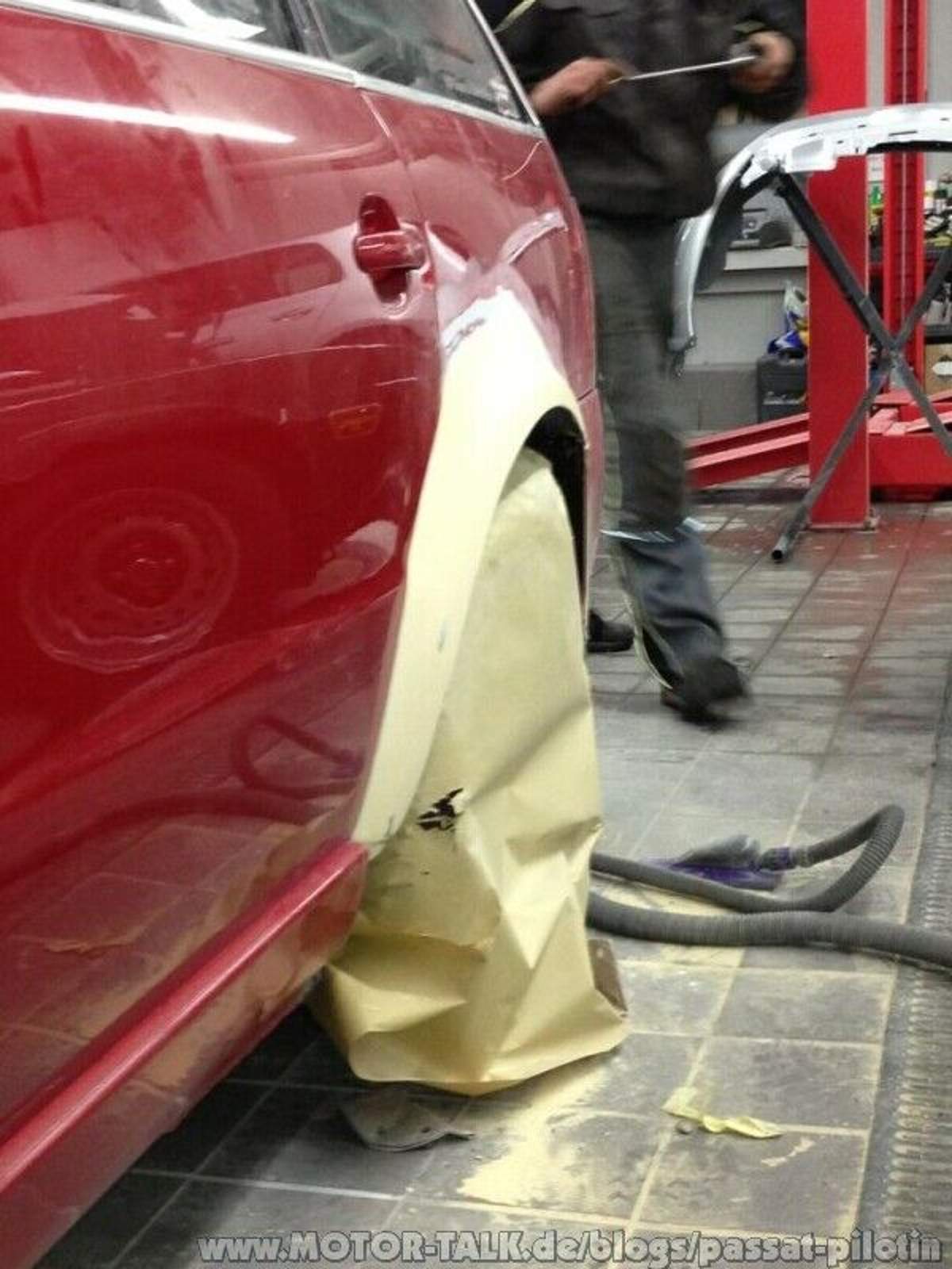

Danach kümmerte er sich ums Blech der Radläufe.
1x aufschneiden - rausziehen - fixieren! Und schauen wies passt!

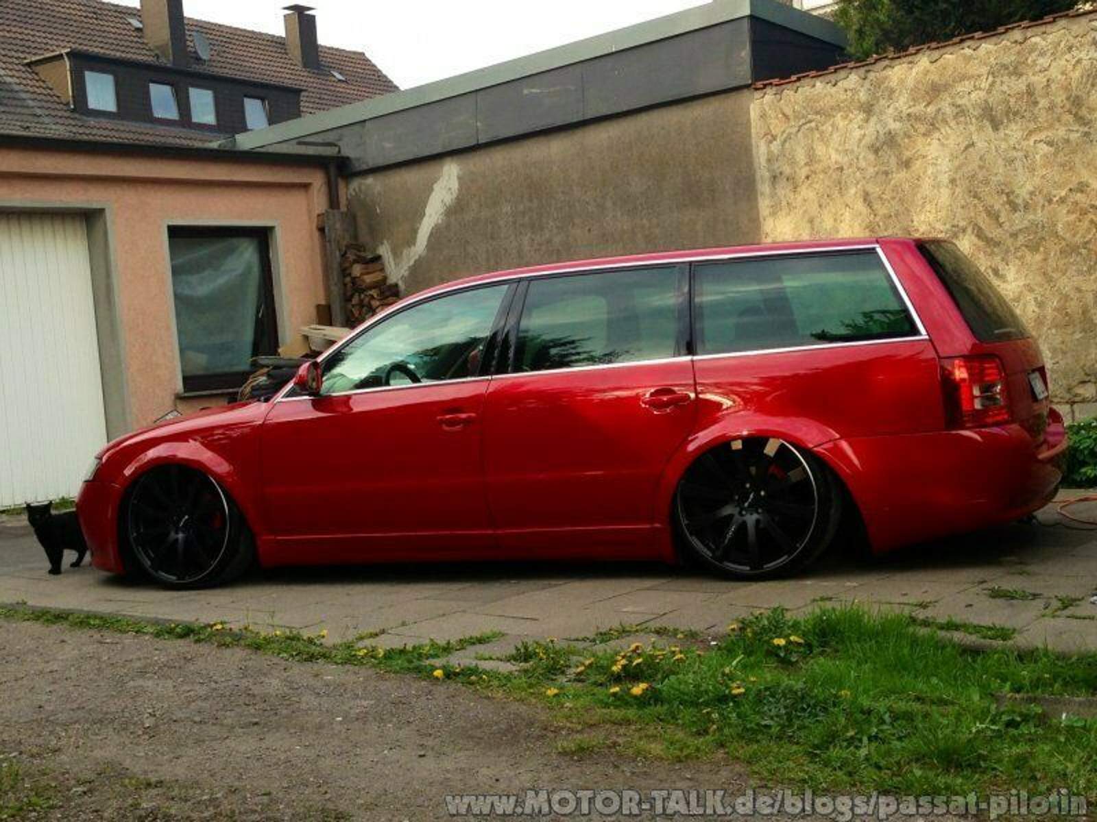

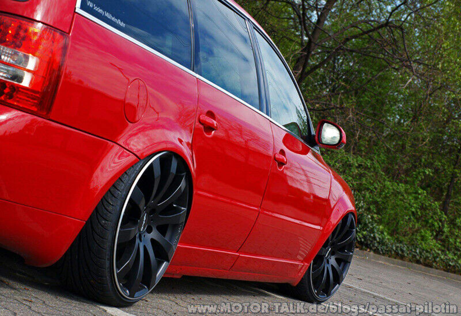

Eine Testfelge in den Maßen 9x20 ET 26 war zunächst das Ziel, jedoch stellte sich heraus, das die ET 26 doch ein wenig zu arg wäre. Das gefiel mir nicht und meine Wunschfelge die ich so gern gehabt hätte, war damit nicht machbar!
Machbar vll schon, aber nicht so das es mir gefallen hätte und ich wollte das nicht um jeden Preis da drunter bringen, da ich ja öfter auch mal andere Felgen fahre und nicht alle Räder so extrem sind - zumuindest in den Preisregionen die ich mir so vorstelle.
Somit setzten wir die ET auf 35 runter und passten die Radläufe darauf an.
In der Konsequenz hieß das, das die Radläufe insgesamt um 3,5-4 cm vorne und hinten breiter wurden.
Wie gesagt, das dauerte ca 1/2 Jahr mit Pausen und dann kam der rote zurück!
Ich durfte mich dann mit dem Verzinnen auseinander setzen und mit dem bauen einer Stoßstange, sowie mit dem anpassen der hinteren Stoßstange an die neuen Radläufe.
Desweiteren hatt ich noch keinen Lackierer der sich der Sache annehmen wollte. Ich mein - mein Wunschlackierer wußte im Grunde schon was auf ihn zukommt, denn er hatte das Auto im Rohzustand schon gesehen, aber wir hatten noch keine Konketen Pläne.
Ich hab einfach auf gut Glück weiter gemacht in der Hoffnung, das er sich der Sache später annimmt.

Erstmal hatte ich ein Problem. Ich hab noch nie verzinnt!
Gut ich hab mich dann belesen....und Tutorials auf div Videoportalen angesehen und schlußendlich alles was man dazu benötigt im Korrosionschutzdepot bestellt....und bin einfach angefangen.
Erst etwas holprig noch, aber zum Schluss gings ganz gut.
Danach kümmerte ich mich um die Stoßstange
Erst nach mehreren Anläufen stand endlich die Grundform! Ich glaube ich habe 4 Stoßstangen verbraucht, 3 davon flossen dann in die fertige Stoßstange ein. :)
Da ich keine GFK Stoßstange wollte, habe ich mir aus einer Audi A4, Passat 3B, Passat 3BG Stoßstange eine neue gebaut, mittels Kunststoffschweißen.
Das kann ich! Das mach ich schon ne ganze Weile, mit einem Kunststoffschweißgerät von Leister.

Front ab - Motor raus- Motorraum sauber machen, lackieren, Motor wartung, Motor wieder rein!
Das hat 3 Wochen gedauert! Es wurd immer enger!

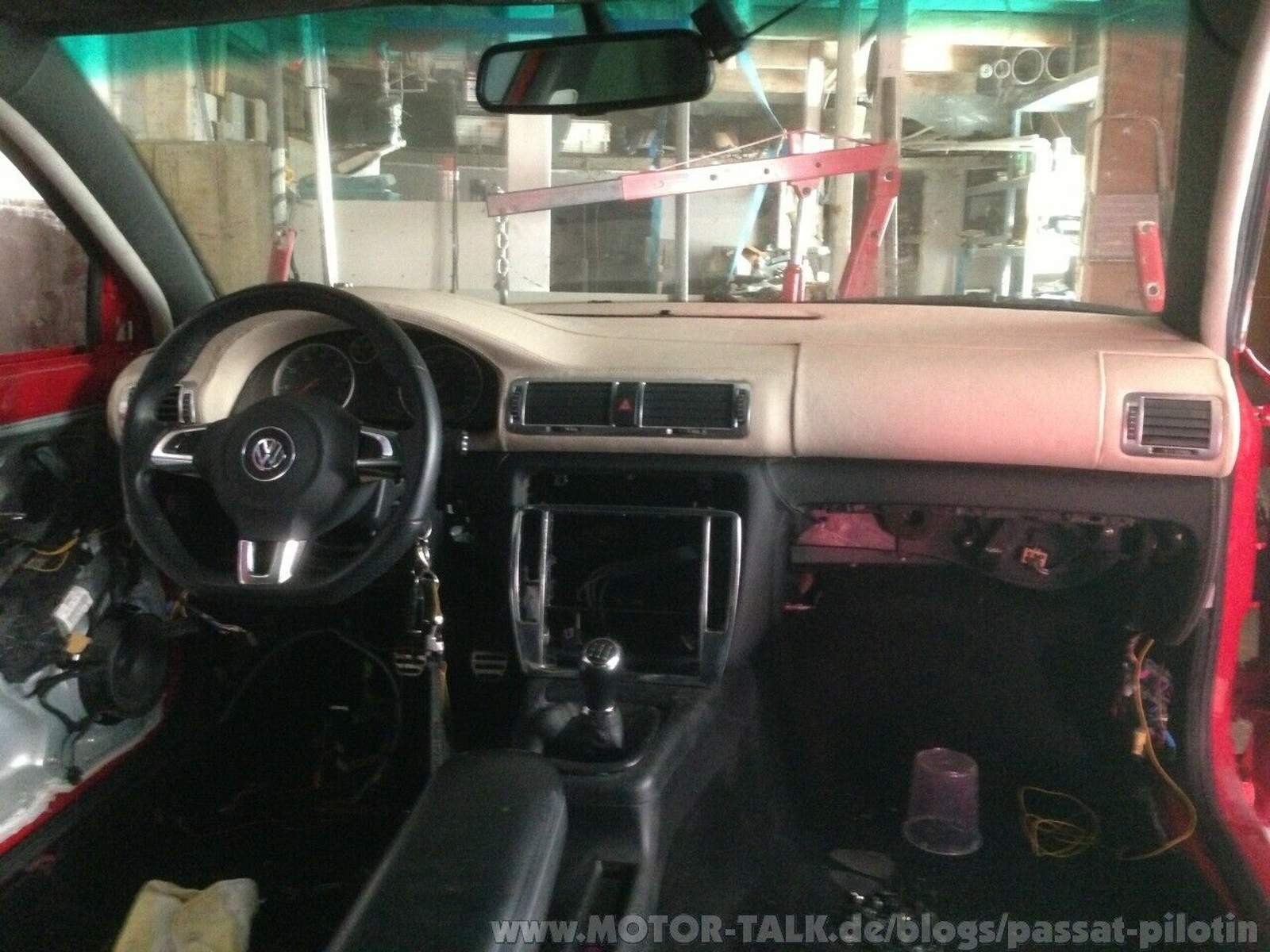

Im Innenraum hab ich den alten Teppich rausgeworfen und nen neuen reingesetzt.
Das Amaturenbrett ausgebaut um Platz für das neue zu schaffen!

Dann Konsolen bauen für die neuen Sitze und die Technik für die Scheinwerfer ans laufen bekommen!
4 Steuergeräte, Kabelbaum löten, ALWR und SWRA nachrüsten, alles ans laufen bekommen - mit dem TÜV sprechen - alles klar!

Aber alles war gut, sind sogar in die zweite Runde des Showdowns eingezogen. WAHNSINN!!!! Damit hatte ich nicht gerechnet.
Das war ne geile Show und hat viel Spass gemacht.
Der Wagen kam gut an und nun bin ich echt erleichtert.

Der Wagen ist tatsächlich keine Trailerqueen, der ist zum fahren da.
Und ob man es glaubt oder nicht, er lässt sich ganz entspannt fahren, dank des Luftfahrwerks.
Ein bischen zu schaffen machen ihm die schweren Räder, da ist der 1,8T schon echt am kämpfen.
Gegen ein Chiptunig wehre ich mich noch. ;)
Er wird ganz normal auf der Strasse bewegt. Kein Problem.
Die Strecke Essen-Bodensee und zurück waren gute 1200km und das ging ganz locker.
Es rappelt nix, es klappert nichts, er fährt perfekt geradeaus, fährt quasi von allein.
Er ist nicht hart und hoppelt nicht. Für sowas bin ich zu alt.
Die CC Sitze tun ihr Übriges dazu, die sind Super bequem.
Bin echt neu verliebt in das Ding :D
