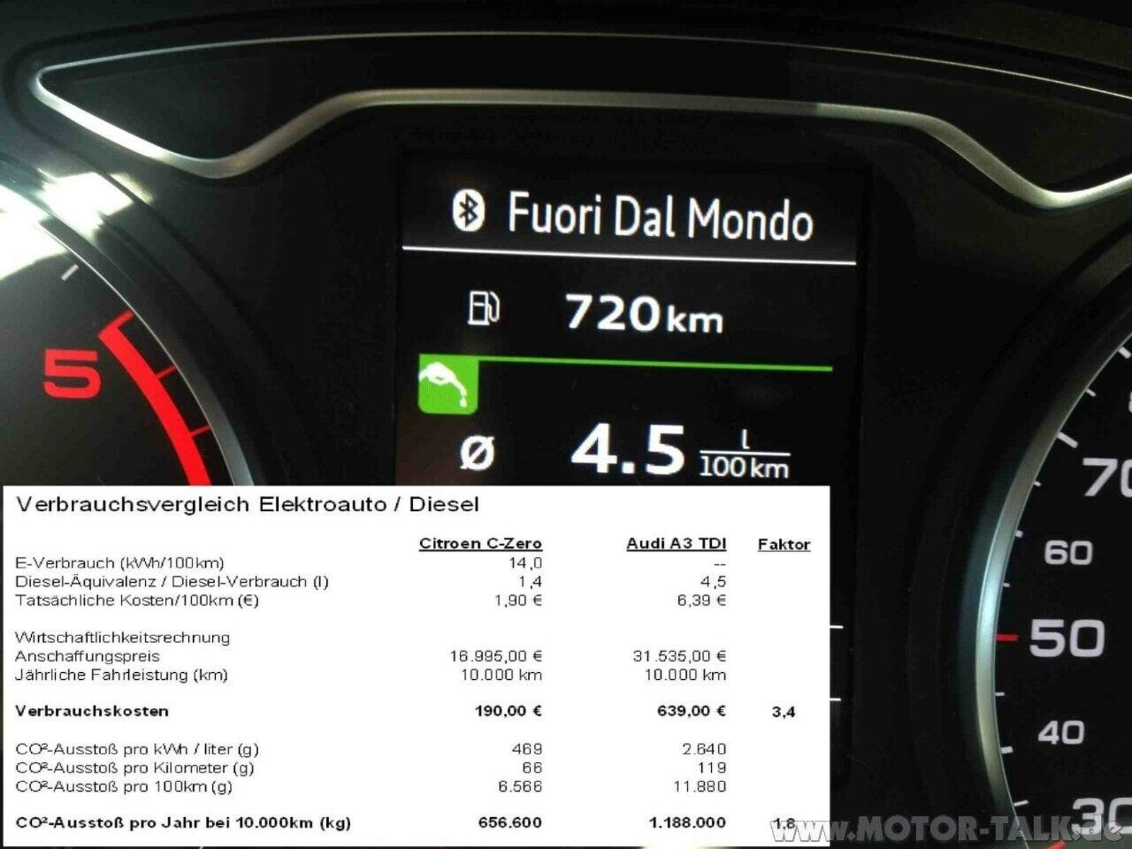

Denen wollte ich mit einem Energiekosten-Manager mal haargenau auf Grund gehen. Vorteil: Man zählt den wirklichen Verbrauch ab Steckdose und kann ungefähr seinen Jahresverbrauch sehr genau hochrechnen.
Bei einem Kilometerstand von derzeit über 5.000km kosteten mich bislang die letzten 1.133km an der heimischen Steckdose nur 16,26€. Pro Monat also unter 20€, dafür bekommt man in Großstädten nicht einmal eine Monatskarte für den ÖPNV.
Leider habe ich das Energiekostenmessgerät nicht früher einsatzbereit gehabt, um sozusagen ab „Stunde 0“ Messdaten zu besitzen, ein Trend ist hingegen erkennbar: Der Durchschnittsverbrauch sinkt von Anfangs 16kWh/100km immer weiter ab – eine Folge der steigenden Temperaturen, der Gewöhnung oder des Einfahrens? Jedenfalls, bei einem Gesamtverbrauch ab Steckdose macht dies inklusive aller Verluste nur 14,04kWh/100km oder anders ausgedrückt: Nur 1,90€/100km im Citroen C-Zero. Ein vergleichbarer hypermoderner Diesel mit 4,5l/100km ist um den Faktor 3,4 teurer im Unterhalt.
Zum Vergleich: Ein Diesel dürfte höchstens – energetisch gerechnet – rund 1,4l/100km verbrauchen um mit diesen Werten mithalten zu können. Ganz zu schweigen von den CO²-Emissionen, die beim Verbrennungsmotor weitaus höher liegen, wie die folgende Rechnung belegt. Um es vorweg zu nehmen: Ich habe bei der CO²-Emission pro kWh bereits mit dem recht hohen deutschen Wert von 469g gerechnet. Und selbst hier ist das Elektroauto mit fast der Hälfte an Emissionen besser gestellt.
Am Ende eines Jahres hat man bei 10.000km Laufleistung – alleine durch Einsparung bei den Kraftstoffkosten – rund 450€ mehr in der Hand als bei einem Audi A3 TDI. Und durch Steuerbefreiung, niedrigere Versicherungstarife und Möglichkeiten für lau an öffentlichen Säulen zu laden, könnte man den Kostenvorsprung mühelos weiter zu Gunsten des Elektroautos weiter ausbauen.

Thu May 23 20:26:16 CEST 2013    |    taue2512
Richtig ist das die CO2-Bilanz in Frankreich nur einem F�nftel der Emission pro kWh gegen�ber Deutschland entspricht, Atomstrom sei dank. Aber auch andere L�nder, die emissionm��ig auf etwa gleicher H�he liegen wie Frankreich, z.B. Norwegen, wo sehr viel durch erneuerbare Energiequellen eingespeist wird sind um L�ngen vorn. Dort sind F�hren und Parkpl�tze f�r Elektroautos kostenlos, Tunnel mautfrei.
Nur mit solchen Eingriffen l�sst sich eMobilit�t auf Dauer durchsetzen, zum Gewinn aller. All diejenigen, die heute meckern das ein Auto dr�hnen und laut blubbern muss, empfehle ich mal ein Jahr lang an einer Ausfallstra�e zu wohnen.
Gut, richtige Langstrecken so wie auch ich sie bis vor nicht allzulanger Zeit gemacht habe (Bremen > Toulouse - 1550km in 11h non-stop) sind nicht m�glich mit einem EV, aber intelligente Carsharing-Konzepte k�nnten hier was bewegen. Aber die Akku-Technik schreitet in gro�en Schritten voran! Der Fahrakku des C-Zero kostet nach heutigem Kurs nur noch knapp 2.500?, hat 5 Jahre Garantie und verliert ab dem f�nften Jahr vielleicht 10-15% seiner Kapazit�t. Das w�rde bedeuten, das Auto f�hre im schlimmsten Fall nur noch 110km weit...und? In meinem normalen Tagesbetrieb vollkommen irrelevant...
Und danach? Wechselt man einfach die paar Zellen, die von den 14 Zellen insgesamt wirklich kaputt sind - f�hrt diese dem Recycling zu und gut ist. Vielleicht 300-500? Kosten nach 5 Jahren - das hat man dicke wieder drin! Ich bin schon dabei und denke �ber 10qm Solaranlage nach, um meinen Tank in eigener Regie f�llen zu k�nnen.
Wartungskosten sind das n�chste Thema: Ein Elektromotor muss eventuell mal all 80.000km neue B�rsten bekommen, Bremsbel�ge werden sch�nender verbraucht wegen der Motorbremse - und wieder �unktsieg f�r das EV...
Diese Liste kann man beliebig fortf�hren.

Der (Atom-)strom scheint bei Dir aber schön günstig gerechnet zu sein:
"... bislang die letzten 1.133km an der heimischen Steckdose nur 16,26€ "
==> 1,43 Euro pro 100 km
"... ab Steckdose macht dies inklusive aller Verluste nur 14,04kWh/100km oder anders ausgedrückt: Nur 1,90€/100km im Citroen C-Zero." ==> 13,5 ct/kWh
