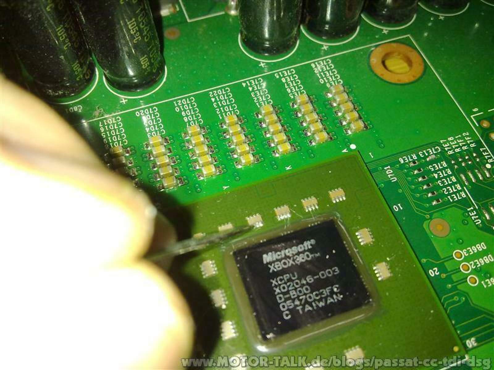

Das fachgerechte zerlegen des XBOX-Gehäuses ist gar nicht so einfach, aber auch hier gibt es gottseidank viele hilfreiche Videos auf Youtube. Zuerst die Festplatte ab und nach nicht mal 5 Minuten lag dann die nackte Hauptplatine neben einem Berg von Plastik vor mir und die beiden wuchtigen Kühlkörper waren ebenfalls bereits von der CPU und GPU entfernt.
[bild=2]

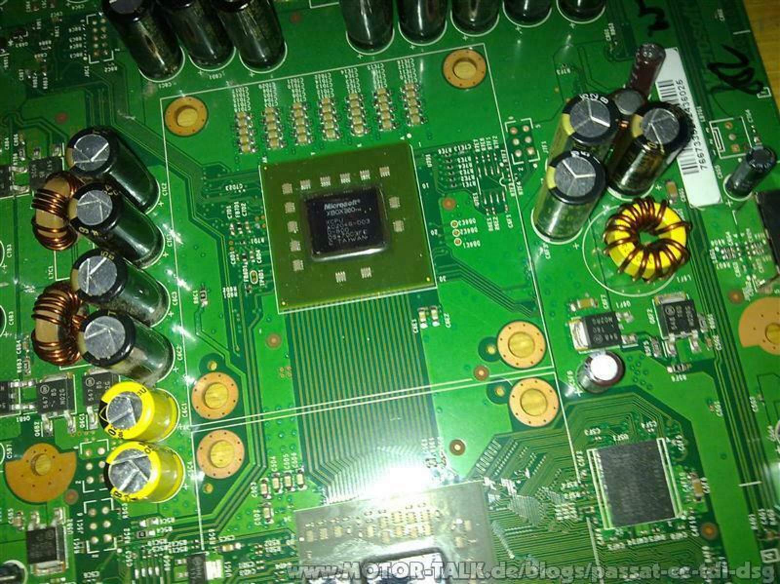

Ich bereitete die 4 kleinen Päckchen mit jeweils zwei 1-Cent-Münzen und ein wenig Isolierband vor, reinigte die Oberflächen der CPU und der GPU und der beiden Kühlkörper bis diese blitzblank waren und stieß in diesem Schritt nebenbei auf die Mögliche Fehlerursache: Durch die hohen Betriebstemperaturen war über die Zeit die Wärmeleitpaste mittlerweile von der CPU-Oberseite bis an benachbarte Wiederstände und Chips geflossen und da Microsoft seinerzeit nur billige elektrisch leitende - nicht auf Silkonbasis basierte - Leitpaste verwendete, sorgten nun wohl Kriechströme für meinen RROD beim Systemstart. Das wäre schön um wahr zu sein. Ich reinigte die Zwischenräume der Chip-Beinchen vorsichtig mit einer Nadel.
[bild=3]

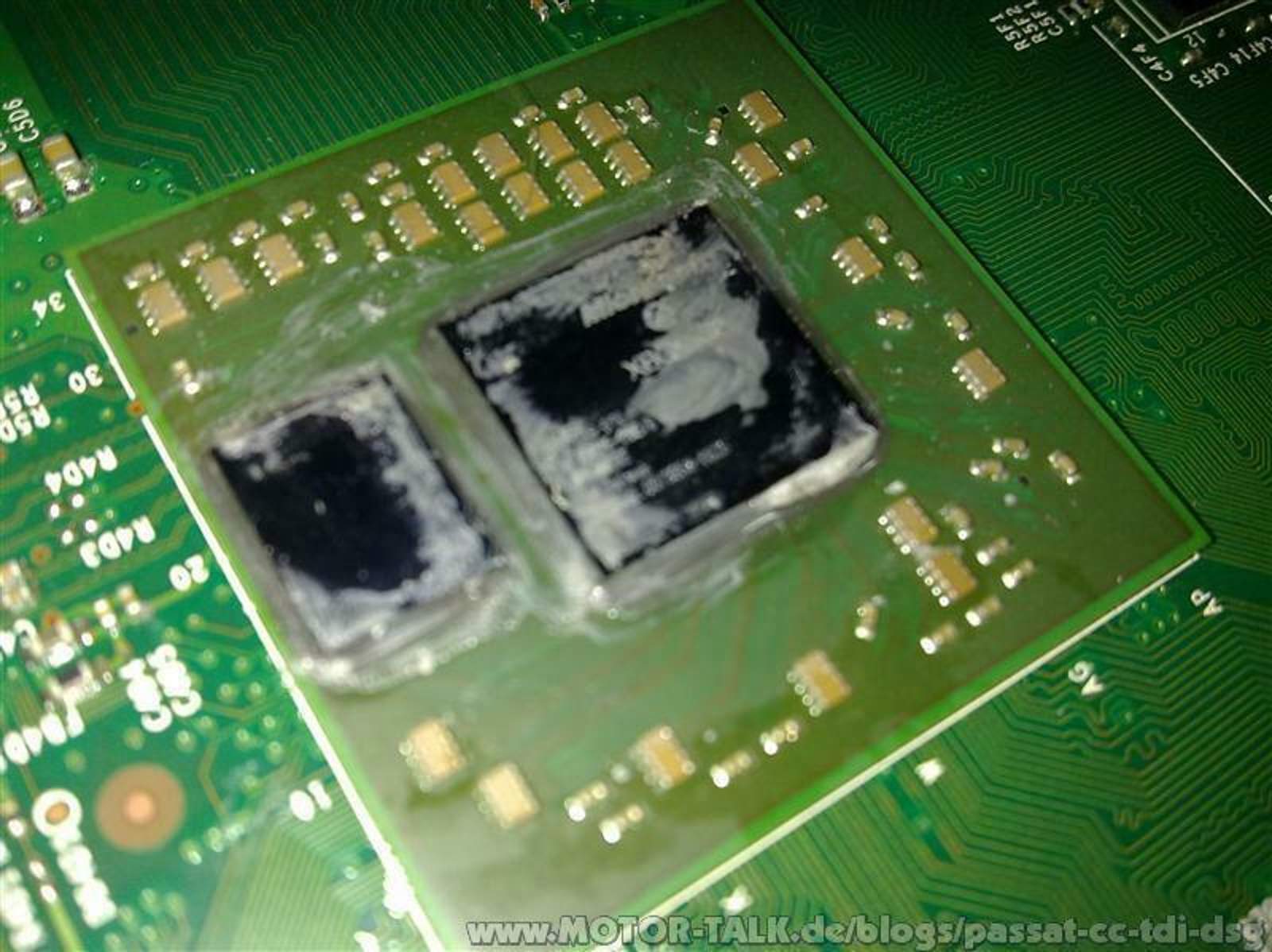

Alles wurde danach sorgfältig mit Alkohol und Wattestäbchen blank geputzt, die beiden X-Klammern auf der Unterseite des Mainboards, die die Kühlkörper fixieren neu auf Spannung gebogen und wieder alles zusammengebaut, nachdem ich überall einen kleinen Klecks Leitpaste aufgetragen hatte. Neben der GPU befinden sich weiter zwei andere Speicherchips, auf denen war nie Paste aufgebracht gewesen – obwohl diese den Kühlkörper der GPU mit berühren - das änderte ich ebenfalls.
[bild=4]
Auf der Rückseite konnte ich nun erkennen das meine Box wirklich zur allerersten Serie gehörte, denn um wahrscheinlich einigen RROD zuvor zu kommen, brachte Microsoft an später erschienenen Modellen ein paar kleine Schaumstoff-Klebestreifen an. Zu sehen waren diese z.B. in diversen Videos auf Youtube. Wer diese Aufkleber bereits in seiner eigenen Box hat, sollte sie trotzdem entfernen und gegen die im ersten Arbeitsgang extra angefertigten 2-Cent-Päckchen an genau der gleichen Stelle mit einem Tropfen Wärmeleitpaste ersetzen.
