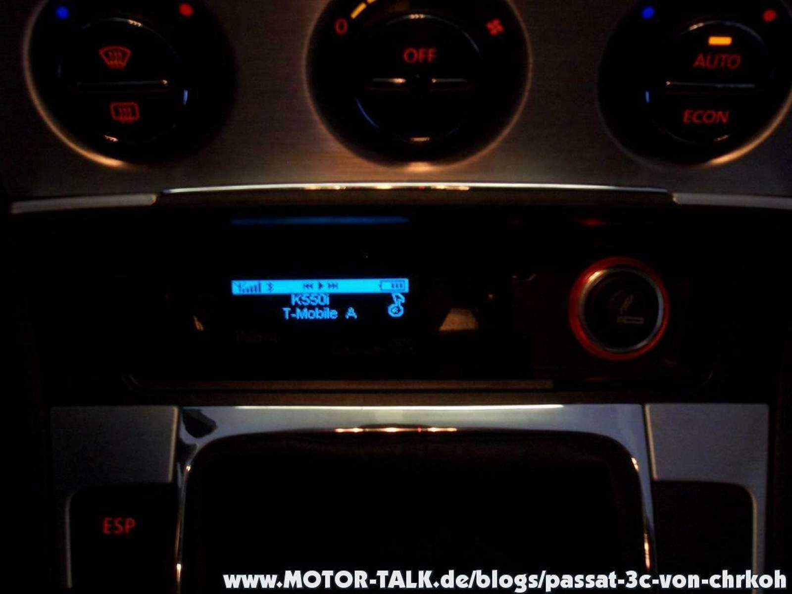

Jetzt ist die Parrot MK6100 auch eingebaut. Und ich muss sagen: Zuckerl :D
Der Klang astrein, die Menüführung top und das Display in LED-Ausführung gigantisch und gestochen scharf.
Eingebaut habe ich das Display im Aschenbecher, sprich den Einsatz raus und das Display mittig reinplatziert. Musste dafür zwar die gesamte Konsole auseinanderbauen und noch dazu Zündplus vom Sicherungskasten holen (da bei mir im Radiobereich alles auf Dauerplus geschalten ist), habe es aber an einem halben Tag letztendlich geschafft, die Anlage einzubauen. Die Funkfernbedienung sitzt vor dem ESP-taster, da die zwei vorderen nicht benutzt werden.
Ich kann euch eins sagen: es ist zwar ein bisschen mehr Arbeit, das Dsplay in den Ascher zu setzen, aber ein jeder, der das Ergebnis zu Gesicht bekam, war begeistert.
1. Diebstahlsicher, da von außen nicht erkennbar
2. wenn die FSE nicht gebraucht wird, ist sie auch für mich nicht sichtbar
3. die edle Optik des Cockpits bleibt erhalten (ohne Halter, Kleber, Bügel etc.)
Das externe Mikro (es ist zwar im Display ein internes eingebaut, doch die Sprachqualität ist nicht sehr gut) habe ich zum Innenspiegel von VW verlegen lassen, das war mir dann doch ein wenig zu kompliziert. Ich würde an eurer Stelle zu keiner anderen Anlage greifen. Die Parrot MK6100 passt so perfekt ins gesamte System, dass es original sein könnte. Und auch die Optik ist genial: versteckt, aber voll einsehbar!
Kosten: ca. 150 EUR für die Parrot-FSE, ca. 25 EUR für das VW-Adapterkabel und zähneknirschend satte 100 EUR fürs Mikroverlegen an VW.
Zeitaufwand: ca. 5 Stunden für meinen Einbau
