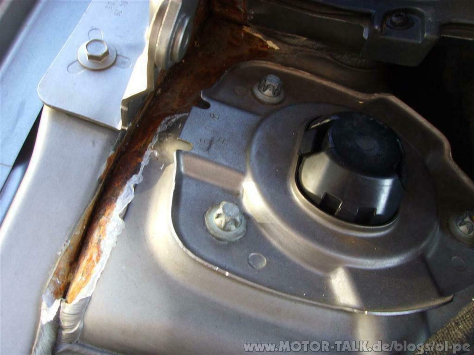

Beschränke mich nicht auf das bereits vielfach diskutierte Problem der rostigen Türen u. Heckklappe

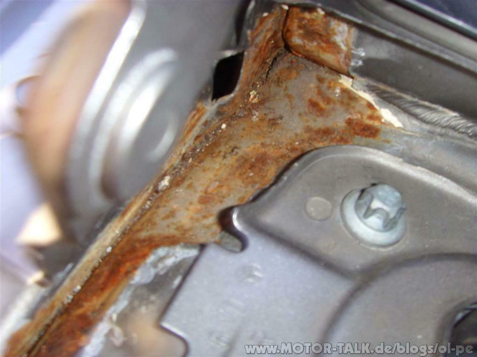

(bei meinem B alle fünf mit erheblichem Rost) welche sich ja austauschen lassen, sondern auf ein neues Rostproblem im Motorraum :mad: am FEDERBEINDOM und das beidseitig.
Auf Grund eines Tipps wurde dort an der bis dahin optisch sauberen dauerelastischen Dichtmasse der Lack abgekratzt , das Ergebnis war erschreckend, Rost in erheblichem Umfang!!
Meinem Mercedes Händler war das Rostproblem (vermutlich irreparabel) an diesen Stellen "noch" nicht bekannt.
Wie es weitergeht, kann ich noch nicht sagen. Es wird möglicherweise auf einen Rückkauf durch DC hinauslaufen.
Könnte mir vorstellen, daß hier eine echte Zeitbombe tickt.
B-Klasse (Garagenwagen) Bj. Februar 2006.
Gruss ol-pe
ERGÄNZUNG Oktober 2009 !
Meine B-Klasse wurde schließlich im Alter von drei Jahren und drei Monaten (Mai 2009) von Daimler zurückgenommen und dem Daimler-GTC Sindelfingen zwecks Verschrottung zugeführt....
ich wurde lediglich nach Dekra Gutachten, Zeitwert (schlecht) entschädigt.
INFORMATIONEN und Betroffene schreiben bei Motor-Talk.de Rostprobleme B-Klasse oder A-Klasse, B-Klasse-Club.de oder googelt einfach mal unter "Rostprobleme B-Klasse".
