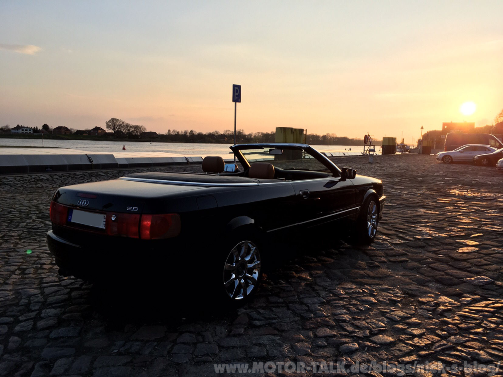

Welch Felgenfarbe findet ihr besser?
[bild=1][bild=2]Hallo Internet 🙂

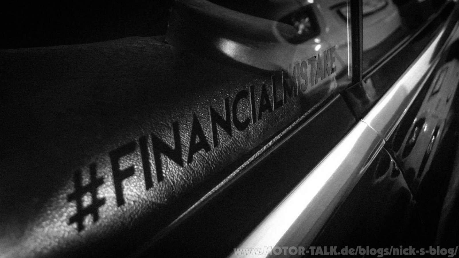

Neues Jahr neues Motto, dieses Jahr ist #FINANCIALMISTAKE der Titel, einfach weil man dieses Projekt mit keinem Wort besser beschreiben könnte. Die Idee und der Aufkleber kamen von Flo, vielen Dank an dieser Stelle.

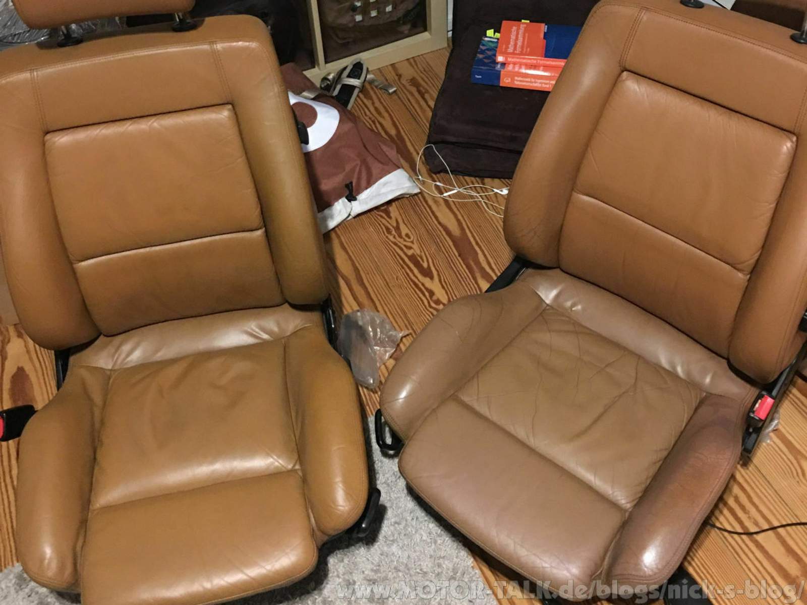

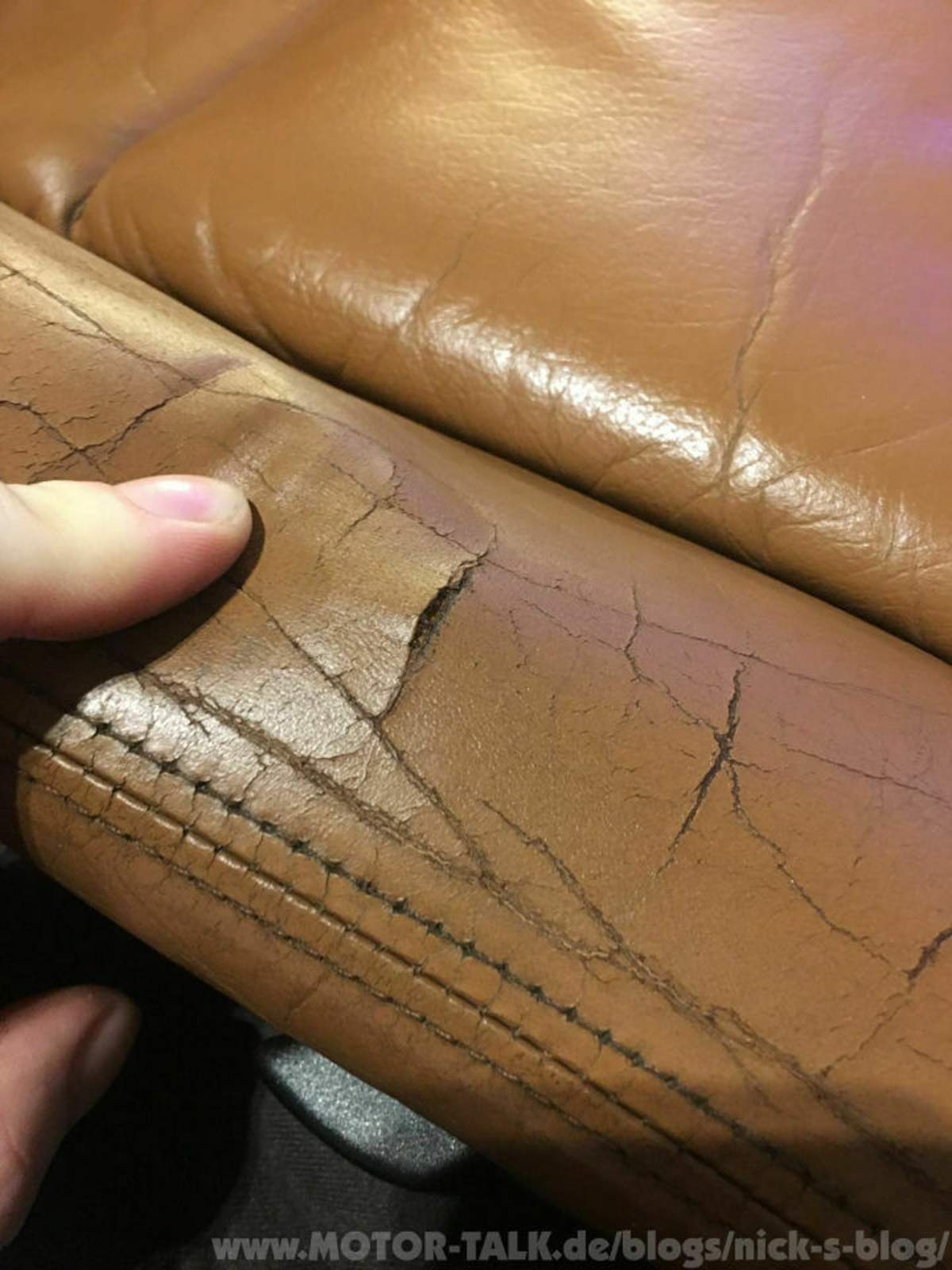

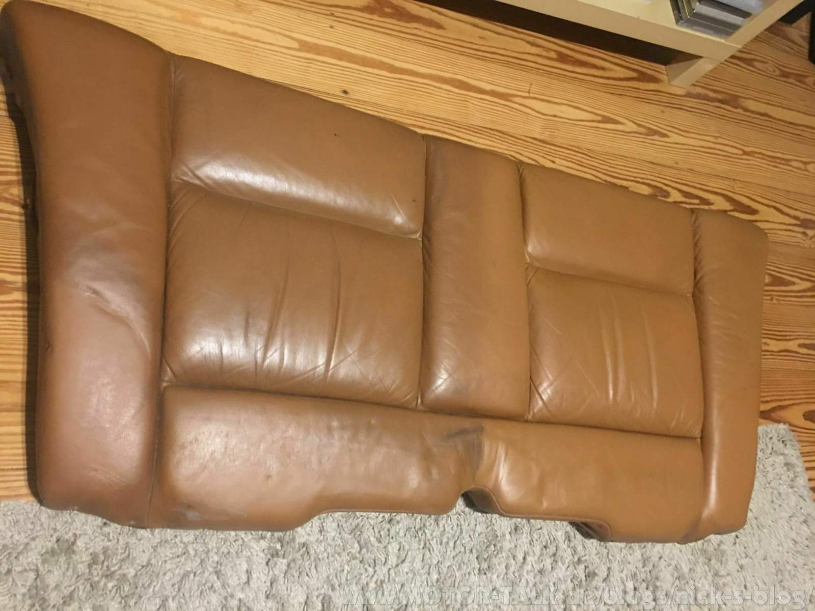

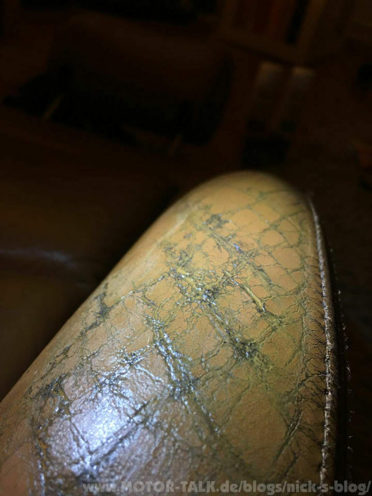

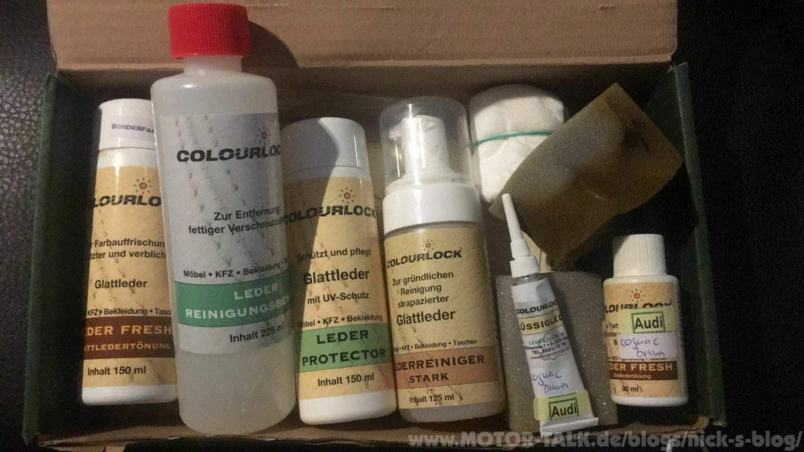

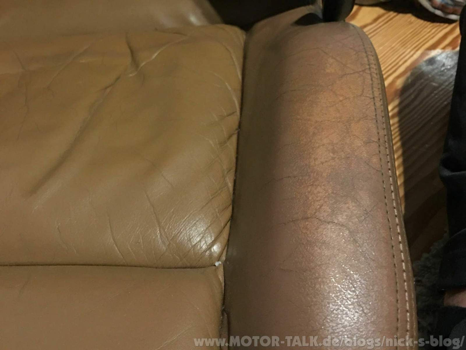

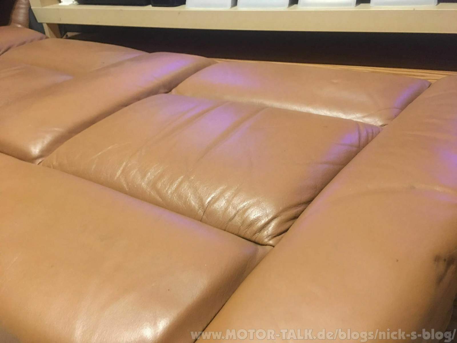

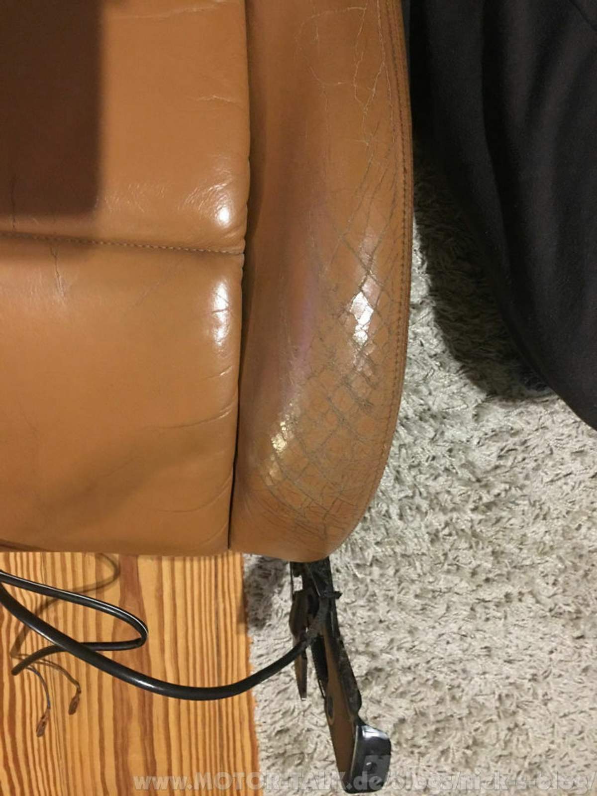

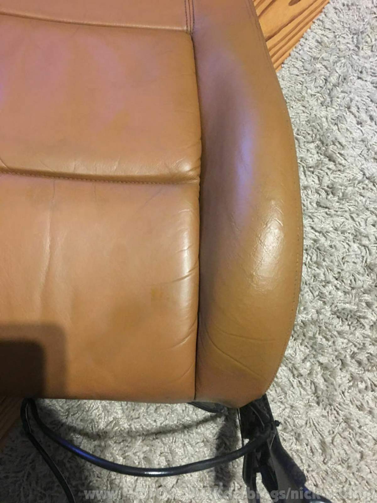

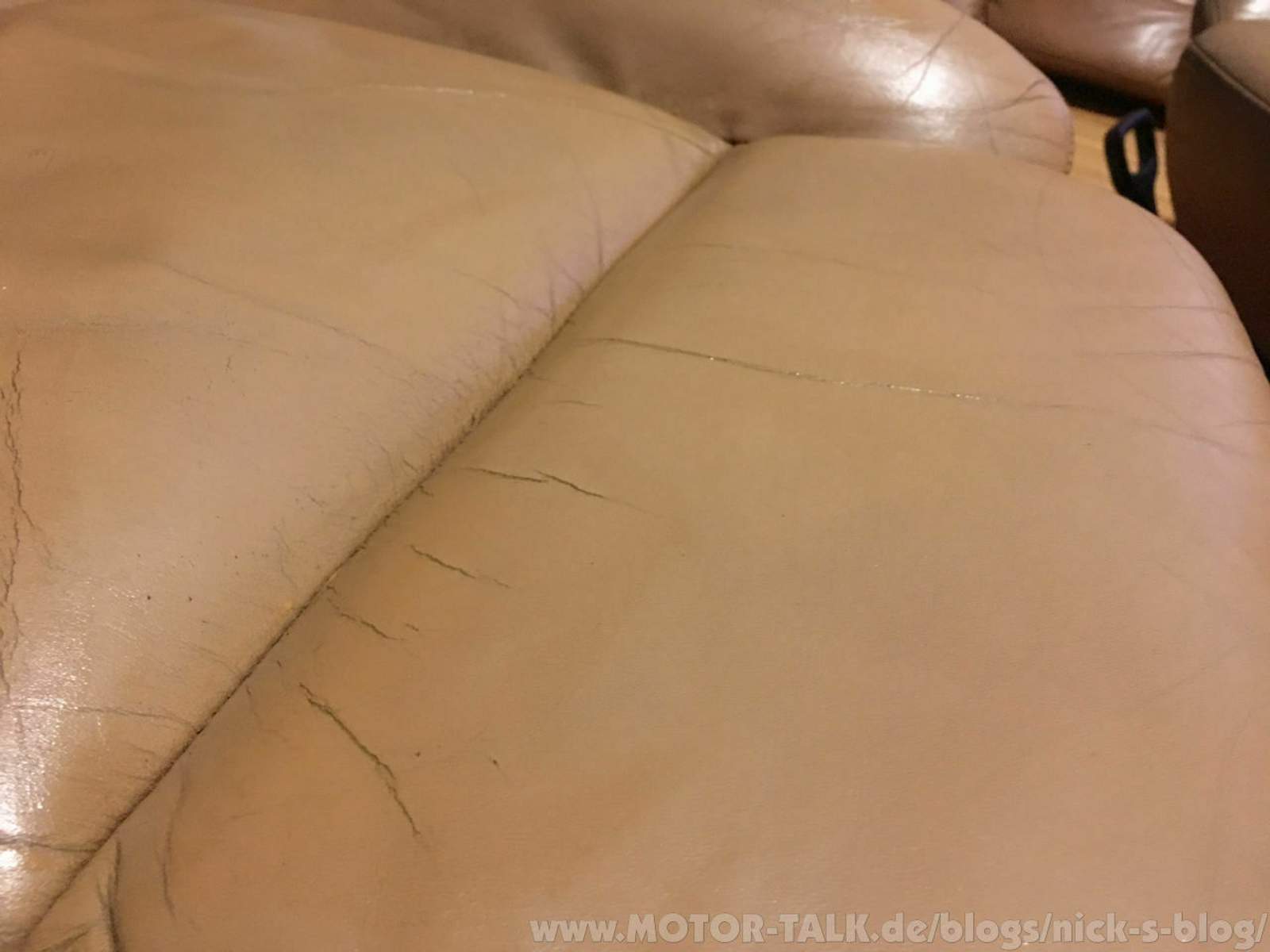

[bild=3]Natürlich war ich im Winter nicht ganz untätig uns so karrte ich Anfang des Jahres die gesamte Innenausstattung in meine Wohnung. Eine Aufbereitung stand an. Ich verwendete das etwas erweiterte Set von Lederzentrum.de für etwas über 100€. Das Geld ist es auf jeden Fall wert aber seht selbst. Es ist erstaunlich wie viel Dreck da rauskommt, wie ausgeblichen die Farbe war (fällt ohne direkten vergleich garnicht so auf) und vor allem sind die ganzen Risse und Abschürfungen verschwunden. Den genauen Ablauf erkläre ich hier nicht, denn das hat KiN9Bi9BaUeR schon einmal in seinem Blog toll gezeigt.
[bild=4][bild=5][bild=6]
[bild=7][bild=9][bild=10]
[bild=11][bild=12][bild=13]

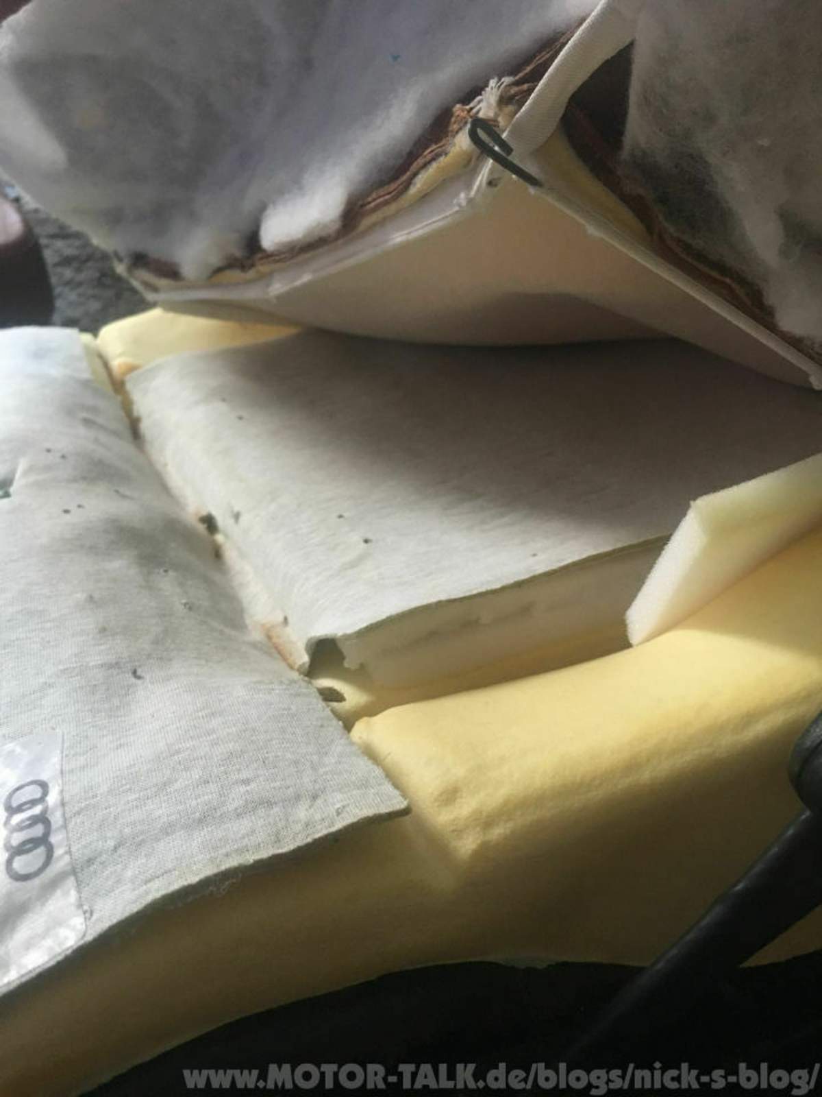

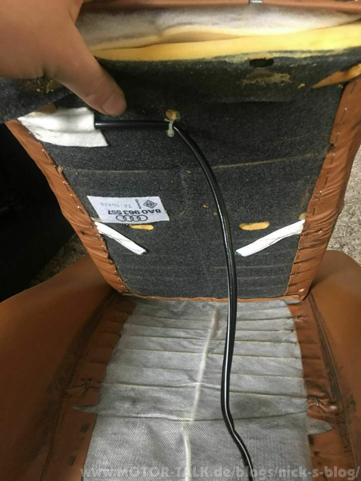

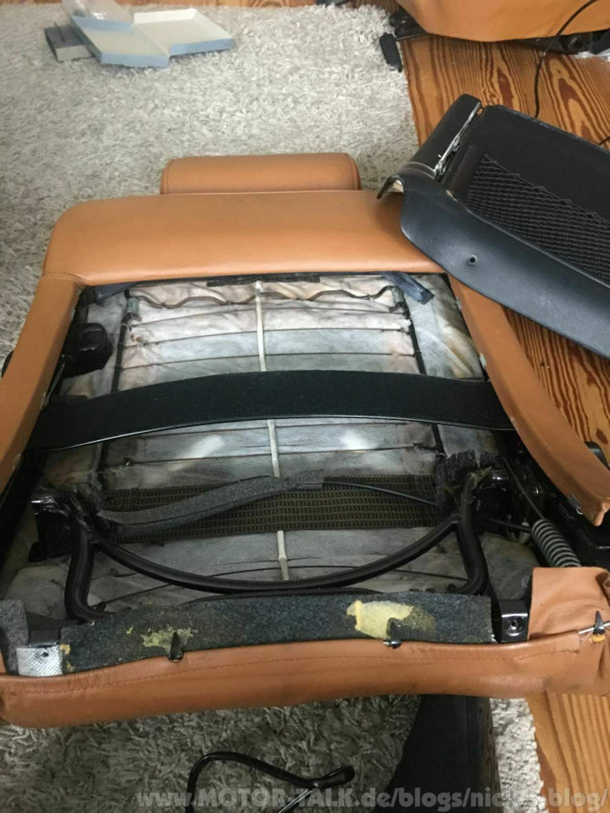

Der Hauptgrund warum ich die Sitze geöffnet hatte war die nicht funktionierende Sitzheizung auf der Fahrerseite. Nach dem Messen mit dem Multimeter stand fest, dass die Sitzheizungsmatte in der Rückenlehne defekt ist. Also eine Neue bestellt und ... festgestellt, dass man die nicht so einfach tauschen kann wie die für den Popo, da sie gerackert und geklebt ist 🙄.
Ich nutze die Tatsache, dass die Sitze offen waren (Tipp: Macht NIE die Sitze auf, das ist eine Scheißarbeit!) um das Gesäßposter mit neun Schaumstoff aufzupolstern.

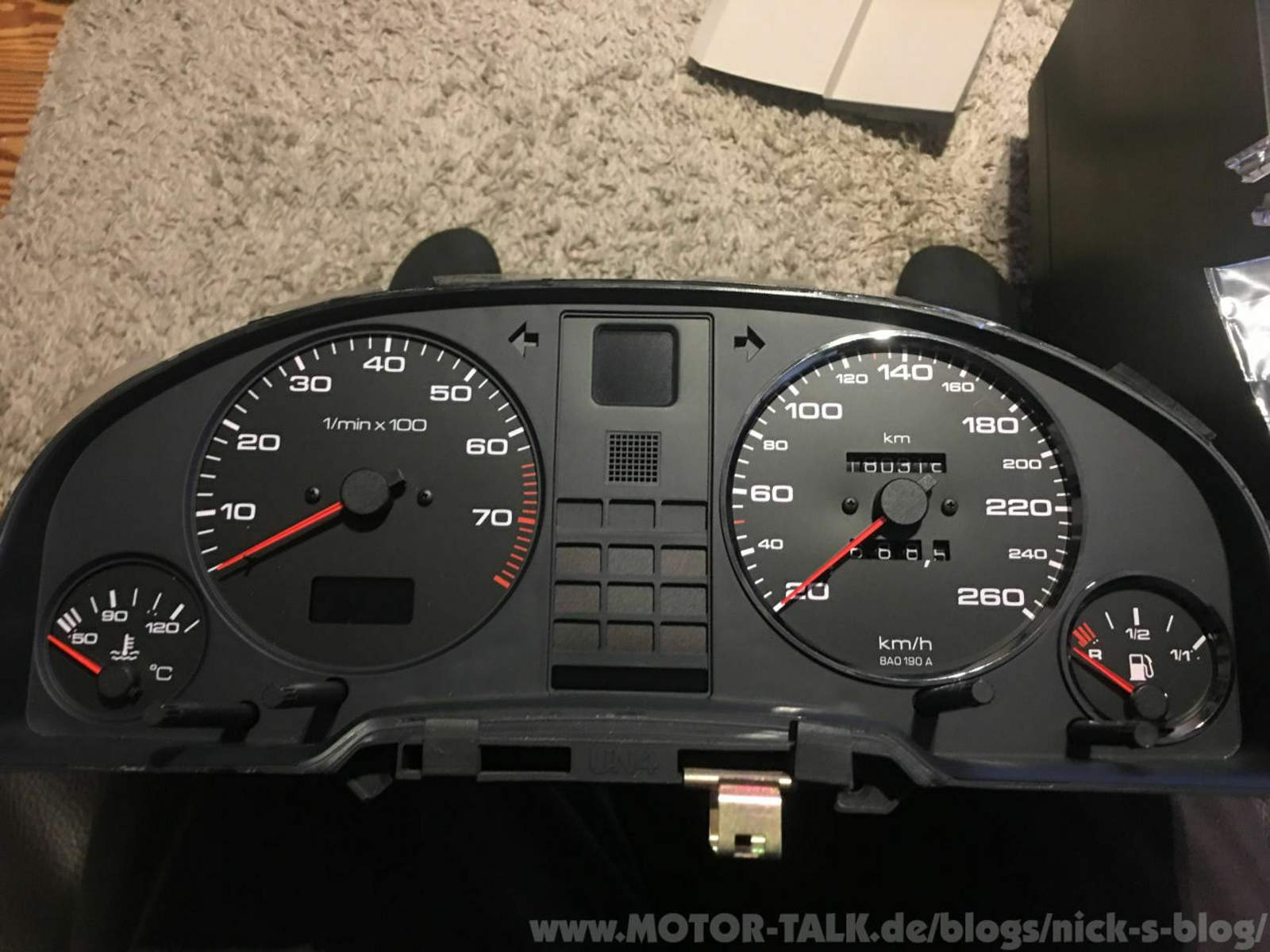

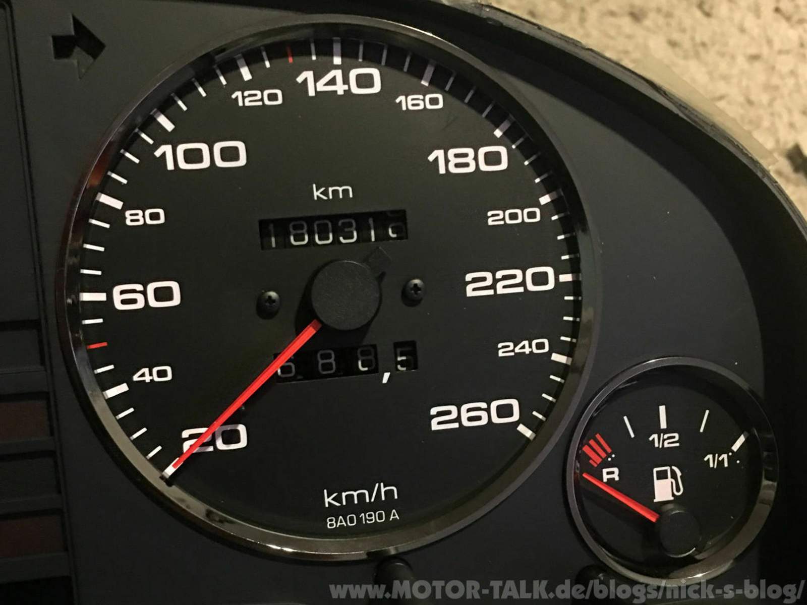

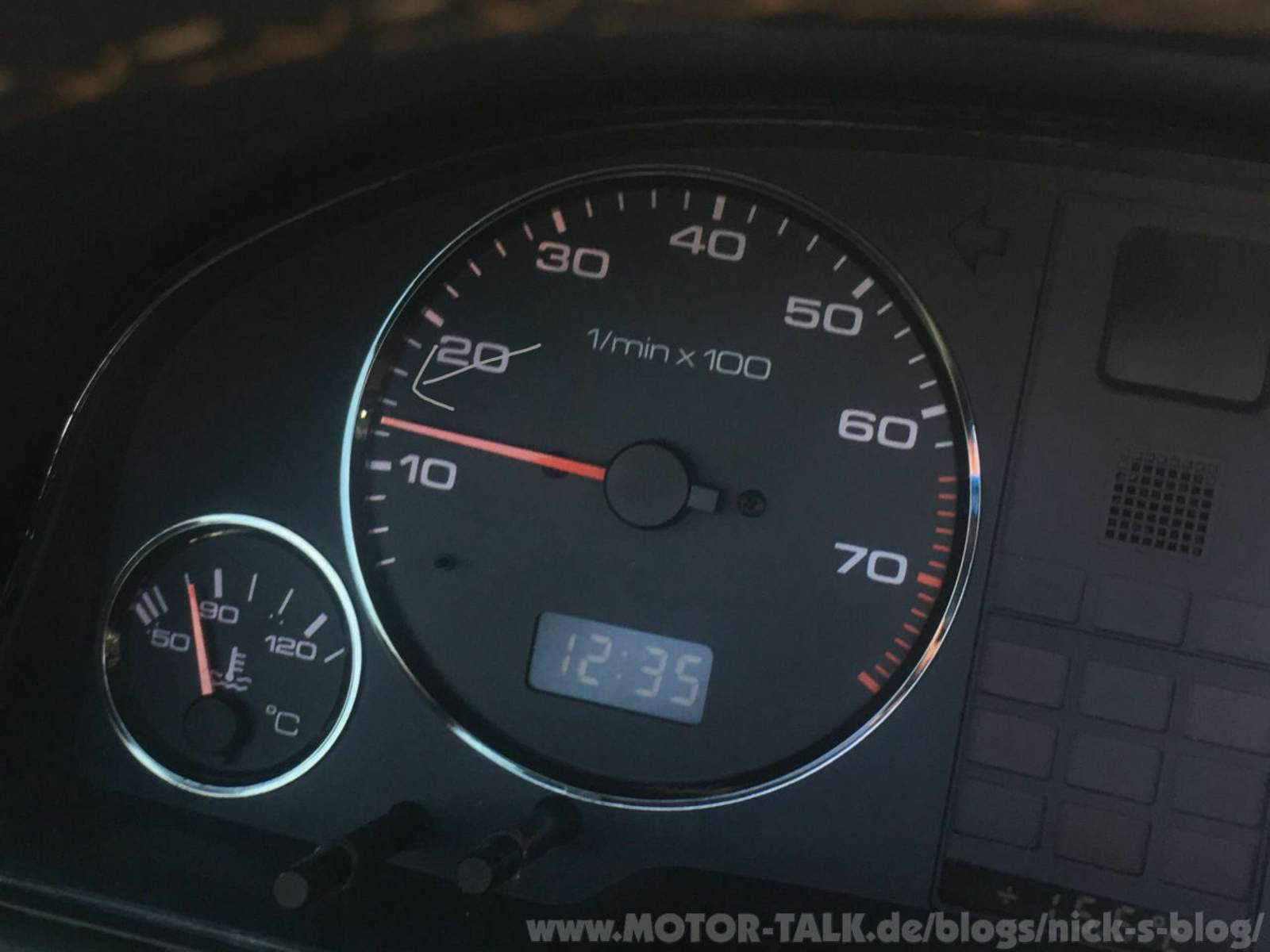

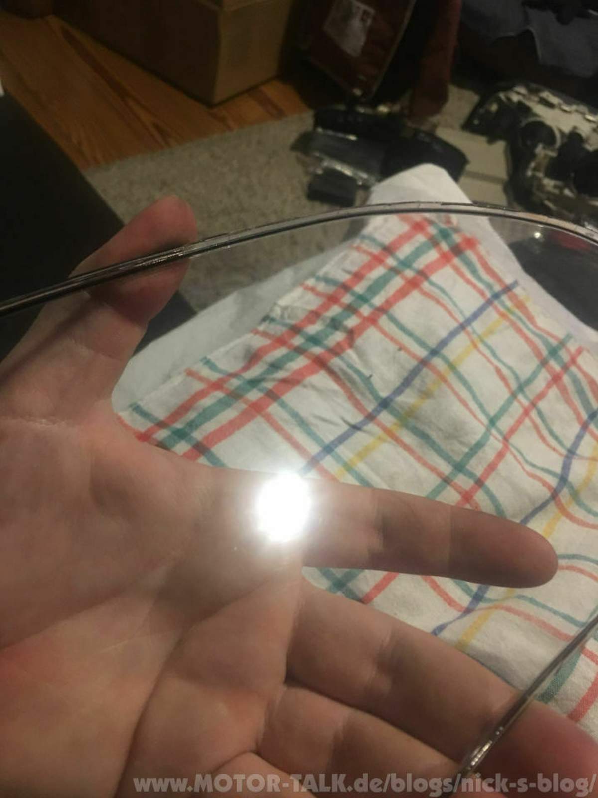

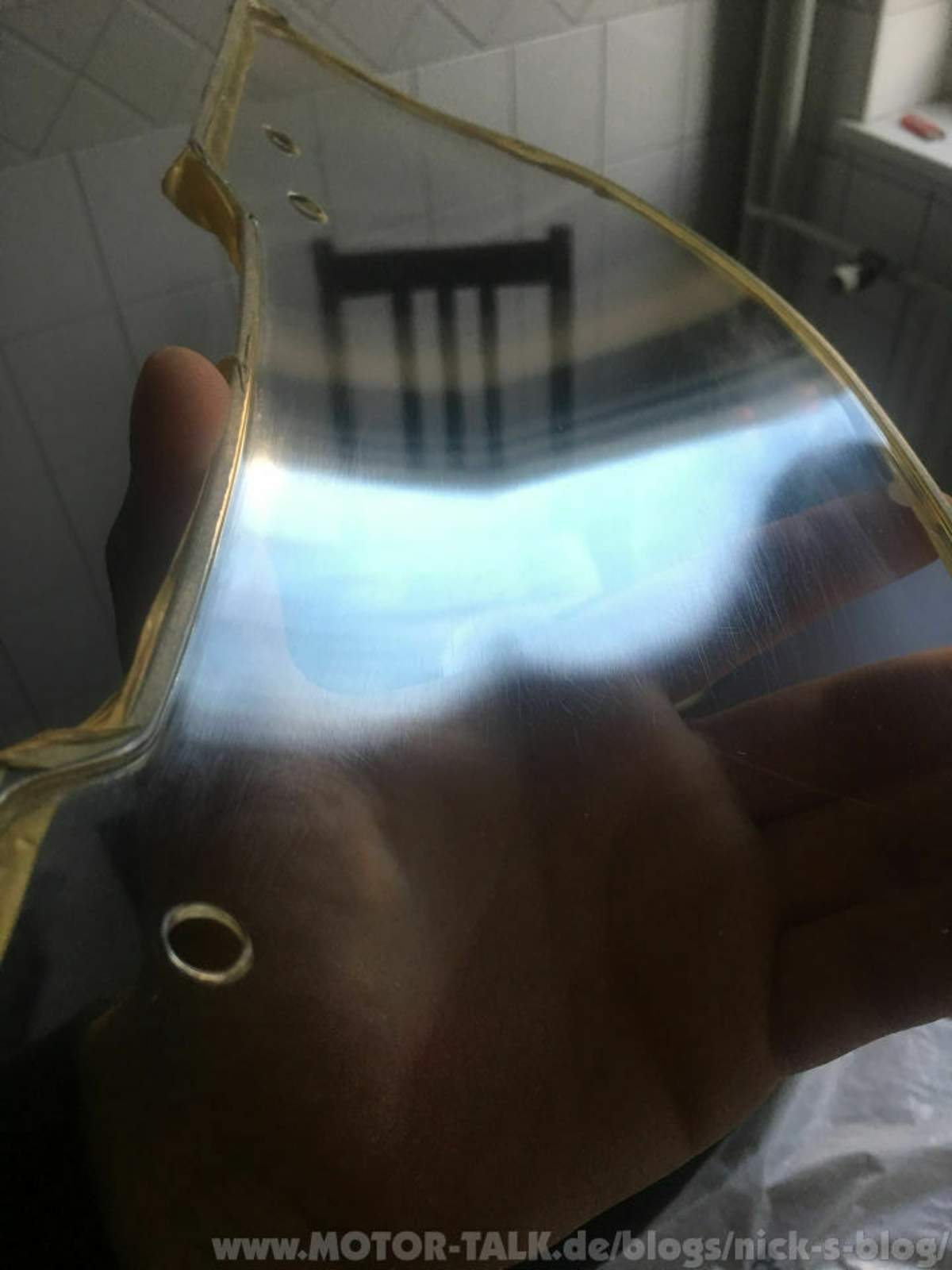

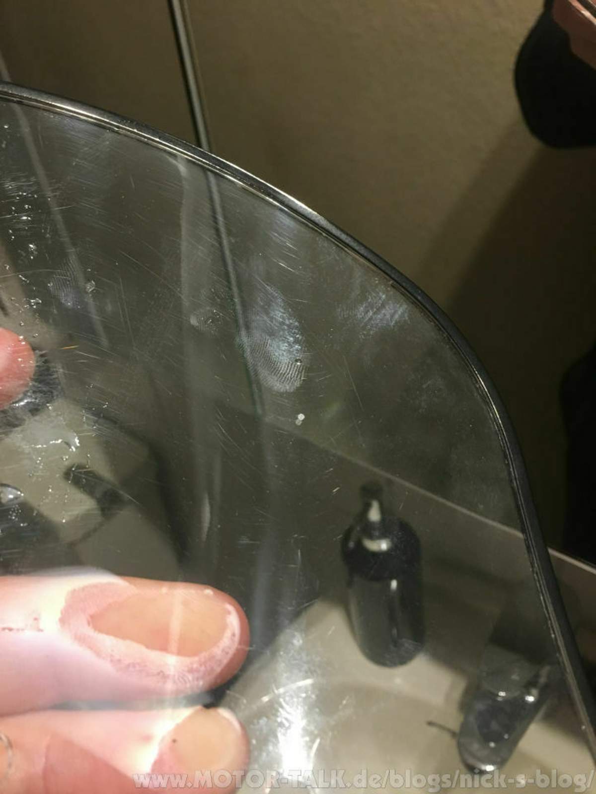

Des Weiteren fande ich das Kombiinstrument schon immer ein bisschen trist, aber die klassischen Chromringe waren mir irgendwie zu aufdringlich, so war der Plan solche Ringe in schwarz hochglanz zu lackieren. Dann fand ich aber einen Satz Ringe in Schwarz-Chrom im Netz und diese gefallen mir sehr gut. Es ist kein klassisches Chrom sondern deutlich dunkler, das wirkt sehr edel und nicht so aufdringlich. Witziger Nebeneffekt: Durch die Spiegelung der Tachonadel leuchtet bei Nacht ein kleiner Punkt bei der aktuellen Drehzahl/Geschwindigkeit. Das macht das Ablesen so viel einfacher, dass ich gar keinen Zeiger mehr bräuchte.
Nebenbei habe ich noch die sehr mit kleinen Kratzern übersähte Tachoscheibe poliert.

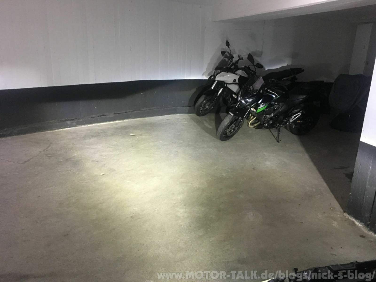

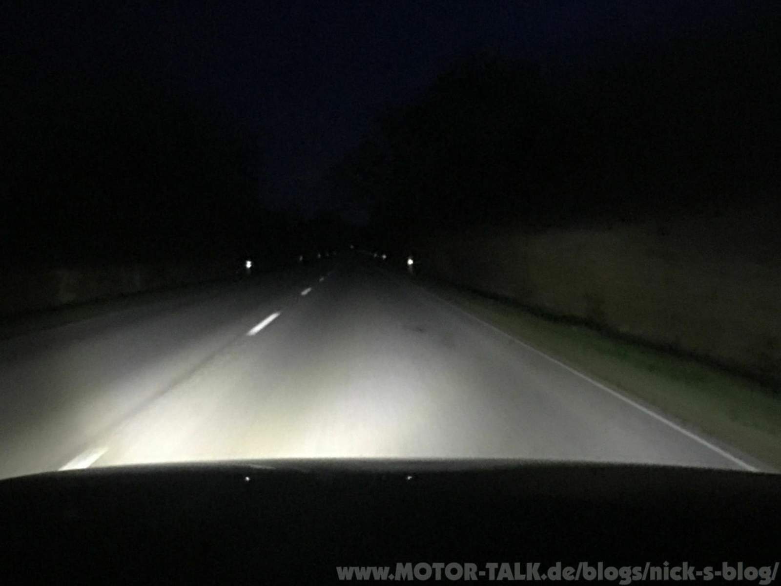

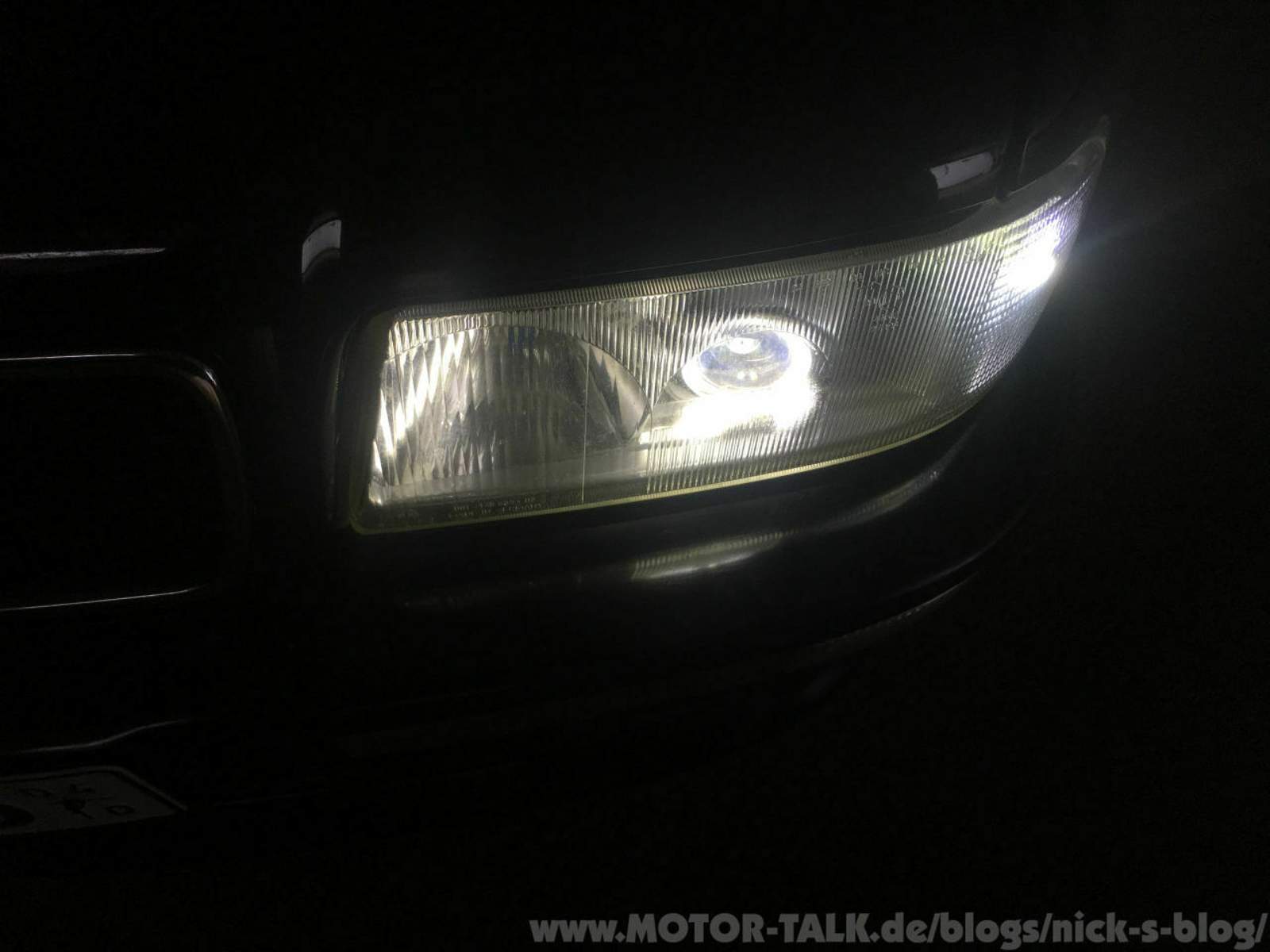

Zu guter Letzt habe ich mich nochmals um ein alternatives Leuchtmittel zu Halogen gekümmert. Im letzten Jahr hatte ich schlechte Erfahrungen mit LEDs gemacht, nachdem die ersten nicht passten flog der zweite Satz sofort wieder raus, da keinerlei Licht durch die Linse kam. So erkundigte ich mich im Forum nach geeigneten Xenon Kits und wurde doch wieder auf LEDs verwiesen. Was soll ich sagen, ich bin begeistert! Die Ausleuchtung ist klasse und gut hell (auf dem Bild noch nicht korrekt eingestellt). Auch wenn es nicht mit modernen Xenon oder LED Systemen mithalten kann ist es trotzdem um ein vielfaches besser als die Osram Night Breaker, die nun ins Fernlicht gewandert sind.
Und jaaaaaa ich weiß, nicht zugelassen blablabla. Ist mir Wurscht. Ich möchte gut sehen können, das ist für mich ein Sicherheitsgewinn. Mehr blenden als vorher kann ich physikalisch garnicht und tue ich auch nicht, da ich nach 80km meist sturrgerader Landstraße nicht einmal eine Lichthupe bekommen habe.
Außerdem habe ich die Scheinwerfer nochmals neu abgedichtet nachdem der rechte zwei Jahre nach der neuen Dichtung wieder undicht wurde.

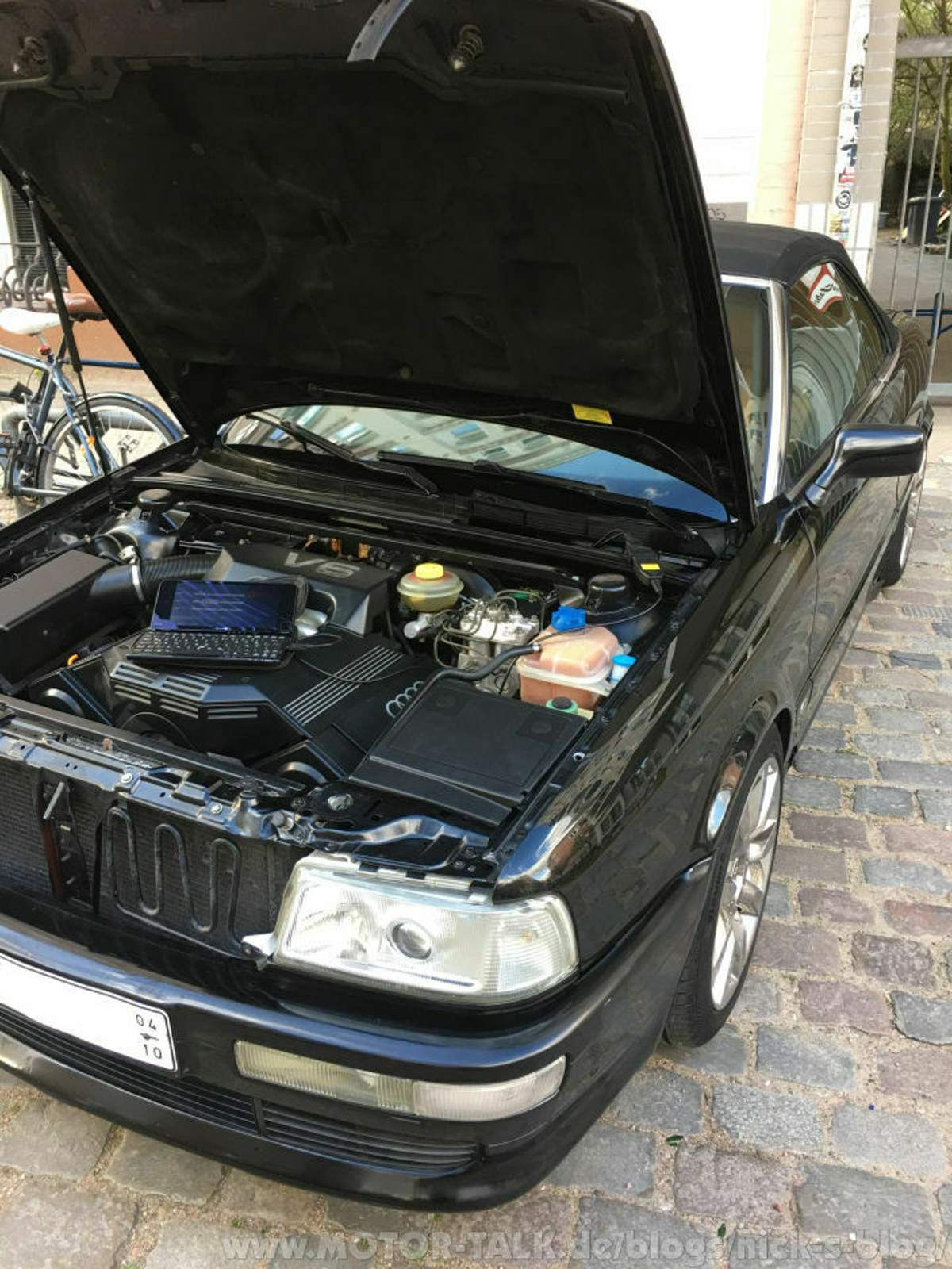

Am Wochenende ging es natürlich erstmal zu Niclas auf die Bühne, der Frühjahrsservice ist das erste was immer ansteht. Neben frischem Öl gab es einen K&N Luftfilter (raugeschmissenes Geld). Bilder von dem Auto auf der Bühne erspare euch euch an dieser Stelle, die gab es letztes Jahr ja zu genüge. Nebenbei schauten wir nach dem Problem was das Auto schon seit jeher hat. Beim untertourigen Anfahren mit kaltem Motor schleift der Zahnriemen an der Verkleidung. Vier Zahnriemenwechsel und ein verbiegen der Verkleidung haben nichts gebracht, wir sind nun auch überfragt und ich vor allem mal wieder genervt von der Kiste.

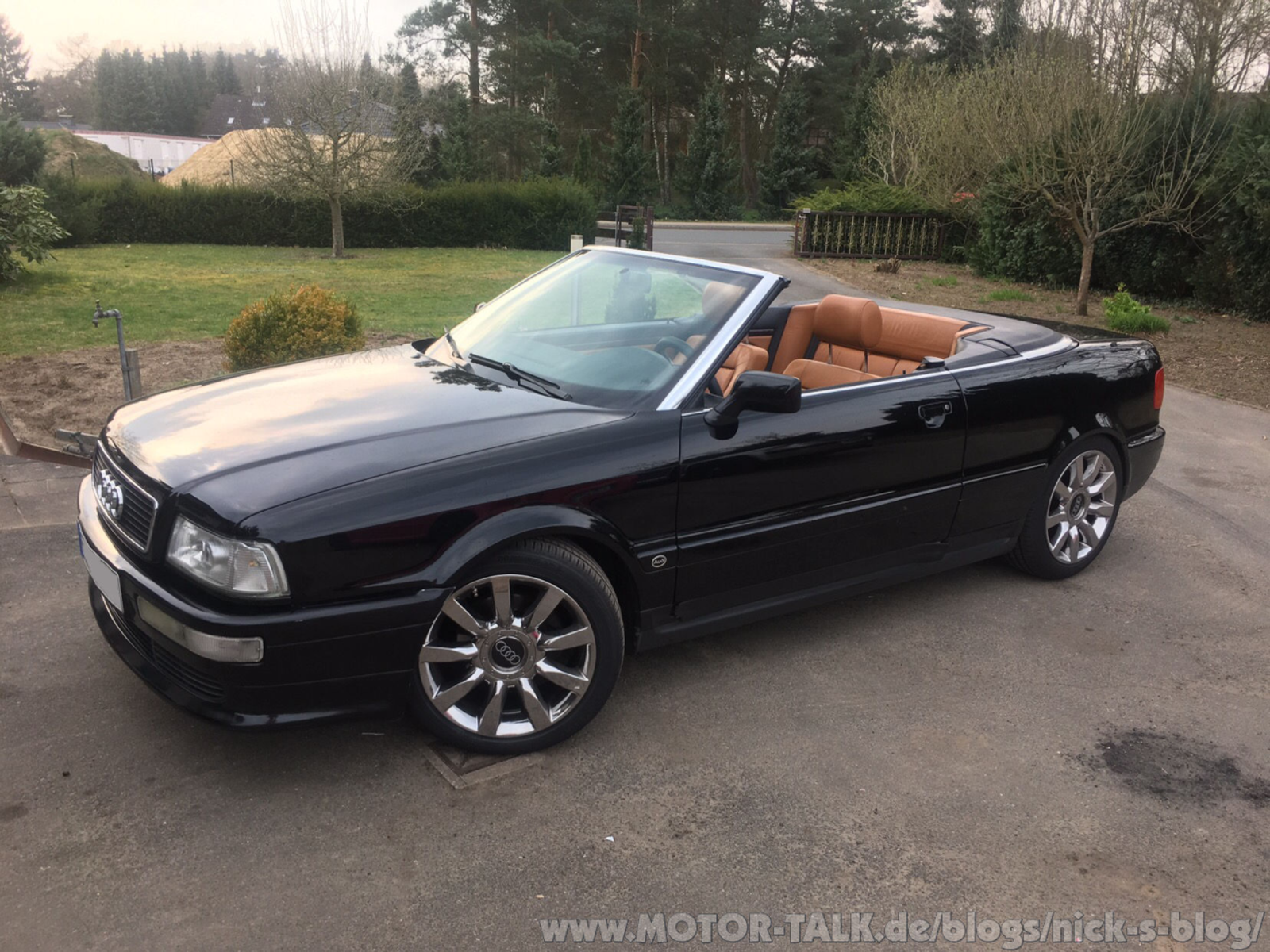

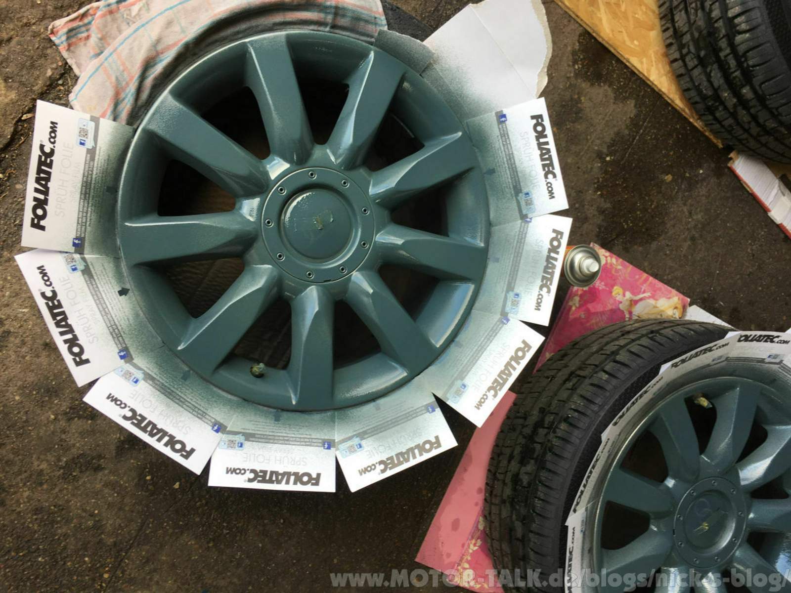

Wir widmeten uns noch den Felgen zu, diese fürs erste grau zu dippen, da es aktuell wichtigeres gibt als die Felgen zu lackieren. Leider traf das grau so garnicht den erwarteten Farbton und so wurde es sofort wieder runter gezogen. So schlimm finde ich das Chrom inzwischen nicht mehr und viele bestätigen mich, dass es eigentlich ganz gut zum Scheibenrahmen in Chrom passt. Was ist eure Meinung?

Die Chromfelgen sind da schon ganz gut. Ich hatte selber einen schwarzen A4 mit schwarzmatten Felgen und gelernt, dass das echt nicht gut aussieht, weil's nahe am "Stahlfelgen-ohne-Radkappen"-Effekt liegt. Zu viel dunkel ist da einfach nicht passend. Je glänzender, desto besser sieht's an der Stelle aus.
Zu dem HID-Kit und den ewig vielen 80km Teststrecke sag ich nichts.

Oh die sitze sehen ja echt schon dem Alter-entsprechend aus, nein sahen. Ich denke dass du da wieder sehr viel zeit reingesteckt hast (y)
Ich hatte ja mal einen 323i mit beigen Leder und da hatte ich auch vom Lederzentrum Lederreiniger in Kombination mit Schmutzradierern und danach die Lederversiegelung verwendet. -Ich habe mir wirklich viel zeit genommen aber 100%ig wurde es nicht und die Sitze waren danach schon deutlich heller als zuvor... ob das die Originalfarbe war? Aber auf jeden fall besser als vorher 🙂
Thu Apr 06 09:10:57 CEST 2017    |    nick_rs
Witzigerweise sagen die Sitze vorher nicht auffallend verschlissen aus, nur bei genauerem hinsehen. Der Vorher/Nachher ist dafür umso auffälliger. Falten gehen dadurch natürlich nicht weg.
Hattest du damals konkret das BMW Beige ausgewählt? Man kann allgemeine Farben wählen oder - gegen Aufpreis - Farben nach der Mischung des Herstellers. So hat es bei mir dann gut gepasst.

Die Chromfelgen sind echt wesentlich schöner, wie ich dachte!

Ich finde das Chrom super und passend.

Finde die Felgen in Chrom echt chic. Würde ich so lassen.

Ansonsten: Ja, das Lederpflegeset vom Lederzentrum ist echt sein Geld wert. Und von den Farben her passt es auch sehr gut wie ich finde.
