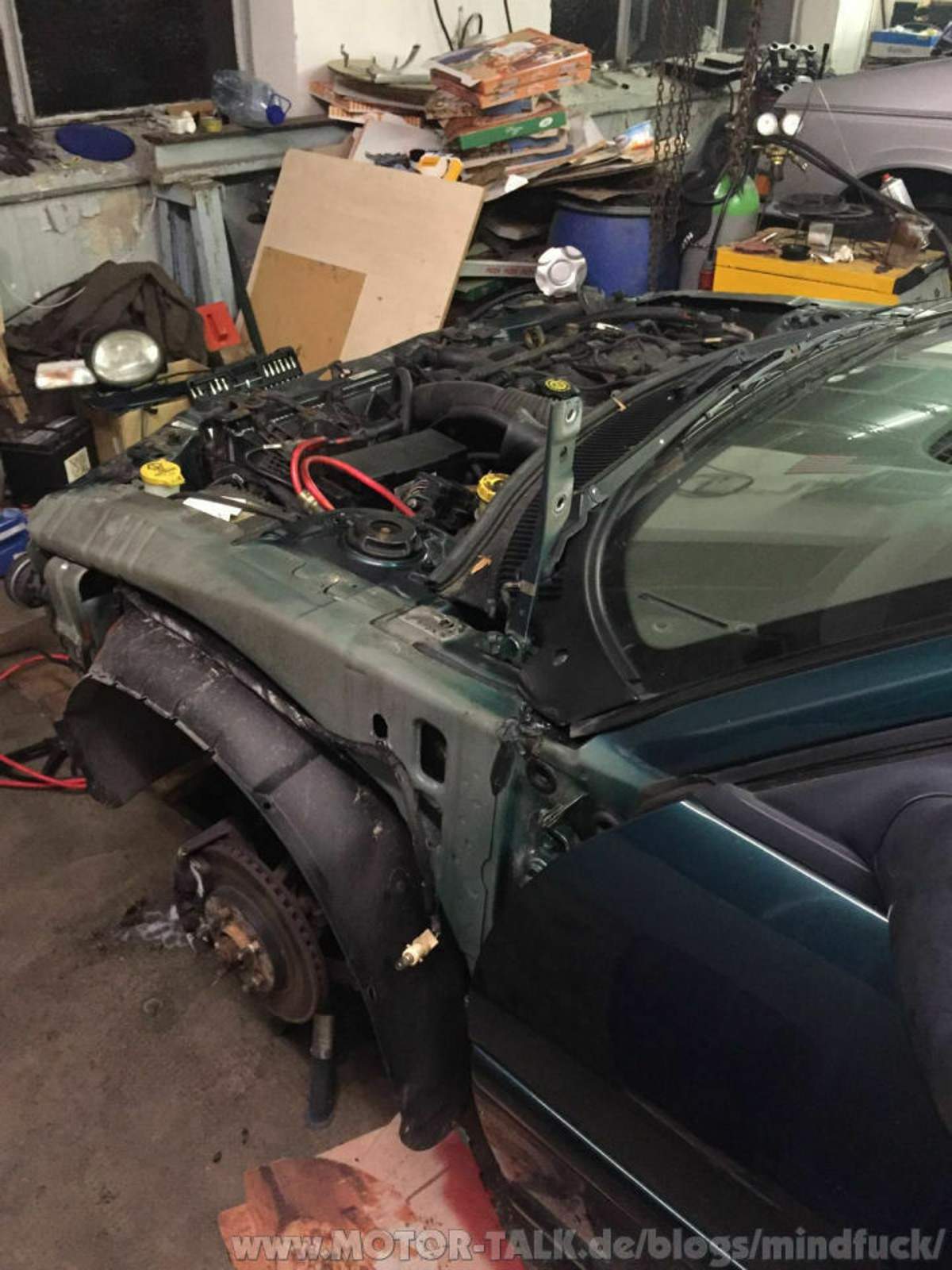

Nach dem Unfall hatte sich vermeintlich auch die Wasserpumpe verabschiedet, sprich Wasserverlust und das nicht gerade wenig. Dennoch war ich bereit, mir das Auto nochmal genauer unter die Lupe zu nehmen. Immerhin bin ich ja schließlich ich, rational denken ist eher etwas für andere... 🙄
Gott sei Dank war der Rahmen nicht beschädigt, lediglich das Scharnier der Tür war etwas demoliert.
Mit dieser Erkenntnis hab ich mich an den Computer gesetzt und Nachforschungen angestellt.

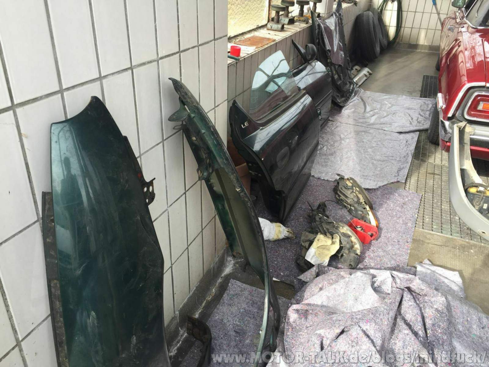

Tatsächlich ließ sich in Duisburg etwas im grünen Lackkleid auftreiben.
Nach etwaigen Telefonaten und Zweifel ob die Teile wirklich so gut sind, wie sie vom Schrottplatzbesitzer beschrieben wurden, hab ich mir dennoch einen Transporter geliehen, einen Bekannten, nennen wir ihn an dieser Stelle Dexter, entführt und mit eben diesen die lange Reise (immerhin 550 KM) angetreten.
Für Proviant sorgte eine große Kette mit goldenem M und für musikalische Unterhaltung ein rauschender Sony-Radio. Roadtrip-Feeling pur!
Angekommen am Schrottplatz musste ich mich nochmals versichern, ob denn der am Telefon vereinbarte Preis tatsächlich der Wahrheit entspreche, denn der war wirklich unschlagbar tief angelegt. Schließlich hatte er alle Karosserieteile die ich für einen Neuaufbau benötigte, und sogar noch mehr, wie zum Beispiel eine Motorhaube und der andere Kotflügel, der ja eine größere Delle hatte.
Als die Formalitäten dann geklärt waren ging es auf ans Schrauben. Spätestens da hat sich die gute Vorbereitung meinerseits bezahlt gemacht, denn ich wusste exakt, wo welche Schraube war, und dementsprechend schnell waren die Türen auf der beifahrerseite, beide Kotflügel und die Motorhaube demontiert, verladen und bezahlt. Dennoch hatte ich meine Zweifel, ob die Farbe mit der des restlichen Autos übereinstimmt.
Zu Hause angekommen musste ich mit erschrecken feststellen, dass meine Zweifel durchaus berechtigt waren, das grün hatte viel weniger blau-Anteil als der eigentliche Lack. Nichts desto trotz waren die Teile komplett frei von Rost bis auf die Motorhaube auch frei von sonstigen Beschädigungen. Lackieren kann schließlich auch noch, wenn das Auto wieder fit ist. 🙂
In einer länger ausfallenden nächtlichen Schraubersession mit Hilfe einer guten Freundin namens Eva war die Karosserie wieder fit, die Spaltmaße für amerikanische Verhältnisse sehr gut eingestellt, und ich war soweit, das Fahrzeug am darauffolgenden Montag anzumelden und wieder in Betrieb zu nehmen. Als ich jedoch am Sonntag davor einen Funktionstest machen wollte, verwandelte sich das Auto in eine Nebelmaschine. Sachen gibt's. 🙄
