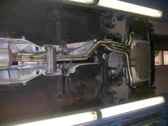

Hallo liebe Audi A4 Fans,
nachdem ich das ganze Netz auf den Kopf gestellt habe um ein 4-flutigen Auspuffumbau an einem Audi A4 B8 3.0 TDI mit Adblue zu finden und nichts außer Leute gefunden hab, die genau vor demselben Problem stehen, hab ich mich entschlossen diesen Beitrag zu schreiben.
Der Anblick auf das Auto von hinten war für mich grauenhaft:eek: -2.0TDI-look- aber 240ps unter der Haube und 255er Schlappen drauf, ging garnicht:confused:!!! Also musste eine Lösung her.
Als erstes hab ich mich über den Adblue Tank schlau gemacht, welche Möglichkeiten mir offen standen.
1. Tank ausbauen? Die Variante musste ich direkt aus dem Kopf schlagen, da es nicht erlaubt war und ich eine legale Lösung wollte.
2. Tank versetzen? Die Frage war nur wohin? Das war schnell beantwortet da nur in der Ersatzradmulde Platz wäre.
Ich fand leider keine Firma die so etwas schonmal gemacht hat, nur eine Firma bot mir an das zu realisieren, doch nach der Kostenfrage fielen mir fast die Augen aus dem Kopf, mehrere tausend €!!! Es war klar ich musste selbst ran.
Alter Platz des Adblue TanksAlter Platz des Adblue TanksDer originale Tank war schnell ausgebaut, genauso wie mein Bang & Olufsen Subwoofer und der Halter für die Anhängerkupplung.
Nachdem ich den original Tank grob vermessen hab fiel mir auf,Original Adblue TankOriginal Adblue Tank dass er da nicht reinpasst.
Daraufhin hab ich mich auf die Suche nach einem geeigneten Tank gemacht und bin fündig geworden.. der original Adblue Tank des Audi A8L 4.2TDI!!
Fast fertiger Ausbau, Anschlüsse fehlenFast fertiger Ausbau, Anschlüsse fehlenjetzt ist alles angeschlossenjetzt ist alles angeschlossenIch fing an einen geeigneten Halter dafür zu bauen und in der Ersatzradmulde zu befestigen, setze den neuen Tank ein und verkabelte alles so, wie es beim original auch war. Es passte einfach perfekt, funktionierte wie es soll und es gab keine Fehlermeldungen, also lief alles top:D
Ich hab sämtlichen Vorbereitungen getroffen, wie die Montage der Hitzebleche und Auspuffhalter auf der rechten Seite. Dann hab ich die Gewindegröße des NOX-Sensors ausgemessen, welcher ja auch wieder angeschlossen werden musste. Nun kam die entscheidende Frage. Welche Auspuffanlage?? Nach langer Suche entschied ich mich für BN-PIPES. Diese fertigten dann die 4-flutige Abgasanlage für den 3.0 TDI ohne Adblue, sprich der original links/rechts die ESD hat, was am Tag des Einbaus für eine große Überraschung sorgte. Die Rohrverlegung beim Adblue Modell war nicht gleich:eek::eek:.
"Gar kein problem" meinte der Chef und seine jungs fingen an das ganze anzupassen, neue Rohre gebogen und angeschweißt. Den passenden Diffusor in S4-Optik brachte ich selbst mit. Nachdem alles fertig war und der Auspuff sitzte wie eine 1, konnte ich nicht mehr aufhören zu grinsen, endlich den langweiligen 2.0TDI-look weg und richtig sportliches Aussehen. Über den Sound kann man noch wenig sagen, da er noch eingefahren werden muss.
Y-StückY-StückLinker ESDLinker ESDNoch auf der HebebühneNoch auf der HebebühneFertig!Fertig!
Der gesamte Tankumbau nahm ca. 4 Stunden in Anspruch und ~200€. Jetzt wär auch eine Umrüstung auf Soundmodule möglich.
Ich hoffe euch gefällt mein erster Beitrag im Forum und bin offen für Fragen oder Anregungen. :)

Ich habe die Idee aufgegriffen und in meinem Sportback auch den A8 Tank verbaut.
Danke für das teilen der Information das der Tank auch in den A5 passt.
Anbei noch einige Verbesserungsvorschläge von mir.
Warum hast du den Anschluß zum befüllen nicht auch am A8 Tank angeschlossen?
Jetzt musst du ja wie beim A8 beide Tanks separat befüllen.
Ich habe den Anschluss dazu oben in den Deckel des Einfüllstutzens via Schraubtülle realisiert.
Es gibt übrigens z.B. von der Fa. Kunzer geniale Leitungsset's mit denen sich alle Arten von Leitungen bauen lassen.
Diese passen dann mit entsprechenden SAE Adaptern auf die originalen Leitungen/Anschlüsse.
Damit kann man die original Leitungen nicht nur belibig zerstörungsfrei verlängern/verlegen, sondern auch komplett neue Leitungen bauen die dann nicht so lose, entgegen ihrer ursprünglichen Form, im Kofferraum rum hängen.
Ich habe auch die Batterie etwas nach vorn versetzt, weil quasi kein Spielraum mehr zur Batterie vorhanden war.
Das sieht man ja auch auf deinen Bildern wie der Tank an der Batterie anstößt.
Und die Geräuschdämmung wollte ich auch nicht Ausschneiden um mehr Platz für den Tank zu haben.
Wenn man die Löcher der Batteriehalterung soweit es geht als Langloch aufarbeitet, kommt die Batterie einen guten cm nach vorne. Damit hat man dann genug platz für den Tank zur Batterie.
Die Pumpe vom A8 hat übrigends die gleiche Teilenummer wie vom A5, das passt also perfekt.
Man kann also auch die A5 Pumpe am A8 Tank verwenden.
Es funktioniert zwar bei mir alles Einwandfrei wie beim original, aber ich überlege noch den Tank vor die Batterie zu versetzen.
Im falle eines Unfalls bleibt keine Knautschzone die den Tank vor Beschädigung schützt.
AdBlue ist zwar nicht brennbar, deswegen ist es wohl auch beim A8 ok, aber das Zeug verteilt sich quasi dann im ganzen Innenraum.
Mon Feb 05 16:20:17 CET 2018    |    Michi373
Hi centralseven,
Also, alle Anschlüssen sind genau wie beim A8 Tank gemacht. Betankt wird der A4 genauso wie vorher und nicht wie der A8. sprich 2 Tanks befüllen, wie kommst du darauf? Spielraum zur Batterie hatte ich auch noch genug, musste diese 1 mal tauschen Aufgrund eines Defekts, was kein Problem war. Der Tank berührte die Batterie nicht einmal, hm?. Genauso wenig habe ich irgendetwas von der Geräuschdämmung entfernt im Innenraum?
An der Pumpe habe ich auch nichts geändert, gleiche Anschlüsse wie die Pumpe des A4.
Von der endgültigen Verlegung der Schläuche gibt es keine Bilder, das oben war zu Testzwecken. Ich kann die Bilder nicht nachreichen, da ich das Auto verkauft habe.
Wär toll wenn du ein paar Bilder von deinem Umbau online stellst?
Gruß Michael

Hallo Zusammen,
Ich habe diesen Beitrag schon öfter durch gelesen. Ich überlege schon länger diesen Umbau durchzuführen. Leider habe ich es noch nicht geschafft. Einige Teile habe ich schon. Ich habe mich eine Passivtank von A8 besorgt und ich habe ziemlich günstig die original ESD von einem A4 3.0TDI ohne Adblue kaufen können.
Letztes Wochenende wollte ich dann mit den Umbau vom Tank anfangen, aber da bin ich leider schon auf einige Probleme gestoßen. Wie schon erwähnt gibt es nicht genügend Platz im Kofferraum. Ich müsste erst noch einen Sensor ausbauen, aber dann noch ist der Tank nicht einfach rein gegangen. Es würde hier angesprochen die Halterungen von der Batterie zu überarbeiten sodass die Batterie mehr nach vorne gesetzt werden kann, aber da sehe ich keine Möglichkeiten…
Letztendlich habe ich den Tank mit viel Kraft runter bekommen. Dann kam das nächste Problem: der Tank konnte nicht tief genug gedrückt werden. In der Mitte des Ersatzradkastens befindet sich ein (Verstärkungs-?)Blech dass dafür sorgt das der Tank nicht vollständig nach unten gedrückt werden kann. Mein A4 ist ein Quattro. Haben Sie dieses Blech auch, oder haben Sie es rausgeschnitten oder flach geklopft??? Wenn ich den Tank nicht vollständig nach unten drücken kann, fehlt es mir platz um mein Ersatzrad wieder ordentlich in den Kofferraum zu stecken.
Wie haben Sie den Tank an der Karosserie befestigt? Oder habt ihr einfach nichts festgeschraubt?
Etwas Rat und einige Bilder werden mich weiter helfen. Danke im Voraus

Thu Oct 01 11:17:39 CEST 2020    |    Avendorz
Moin,
ich muss mich jetzt hier auch mal anschließen.
Gestern wollte ich die Variante realisieren den Passivtank einfach auszubauen.
Sobald ich aber die Pumpe vom Passivtank abgesteckt habe, wurde ein Fehler abgelegt, aber eine Leuchte ging noch nicht an.
Wie haben diejenigen, die diese Variante gewählt haben, das gemacht? Pumpe angesteckt lassen?
Ansonsten fehlen hier leider sehr viele Infos, was den A8 Tankumbau angeht, z.B. bzgl. Nachfüllen, da dieser ja anscheinend keine Zuleitung hat?
Habt ihr noch mehr Infos für mich?
