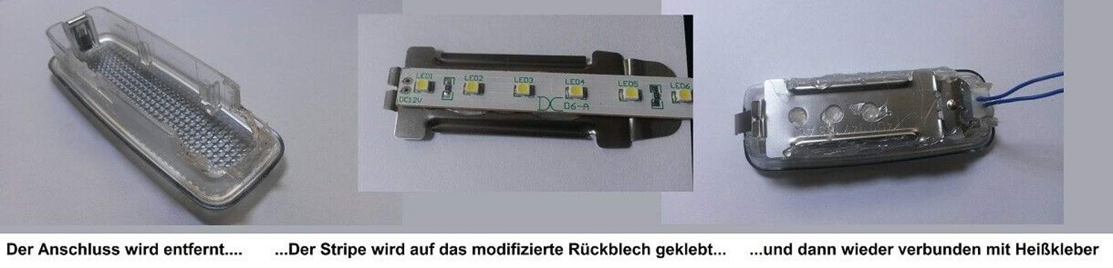

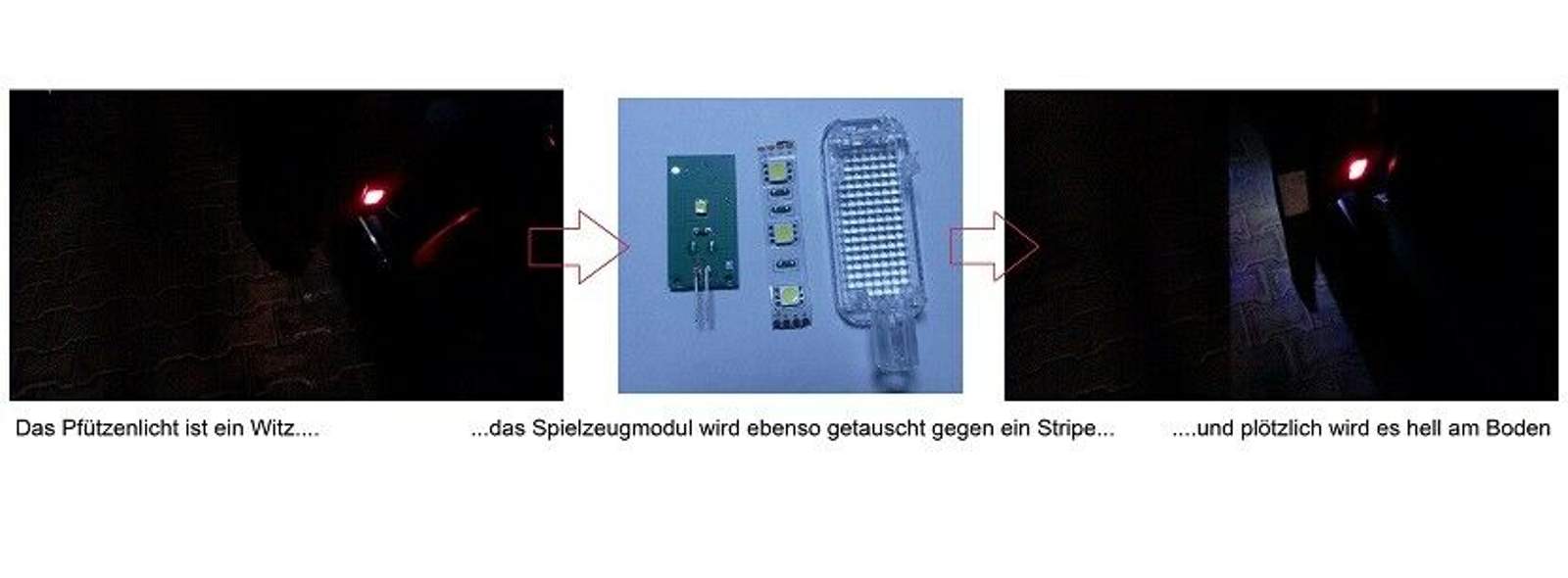

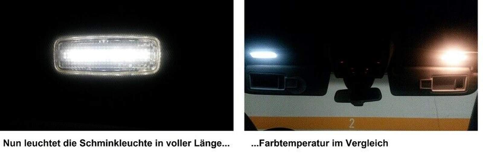

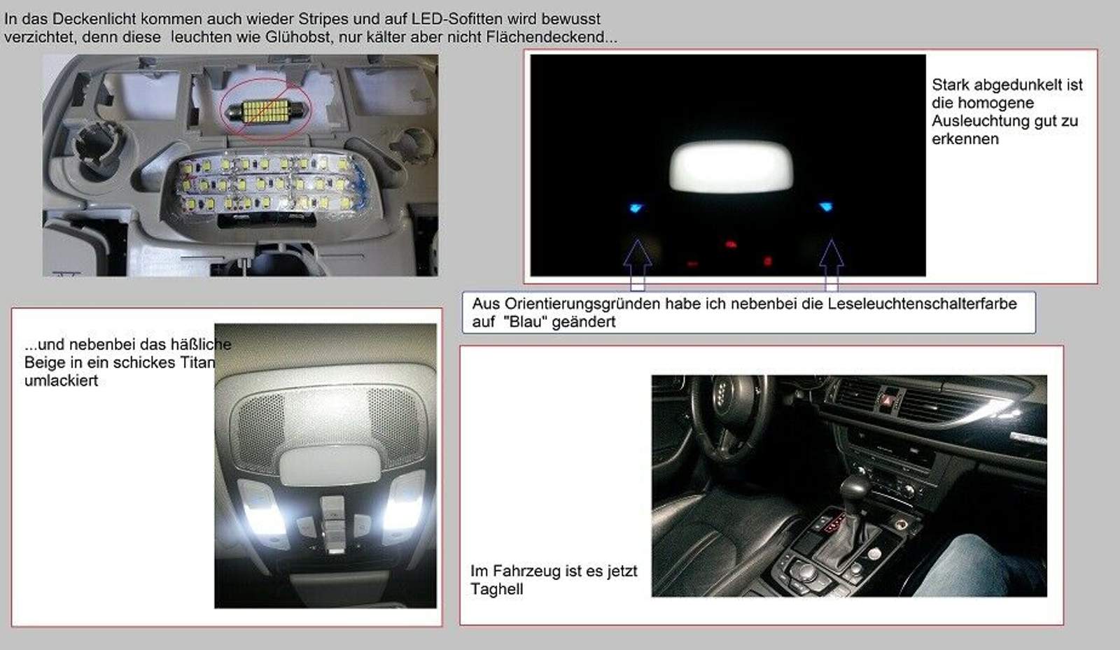

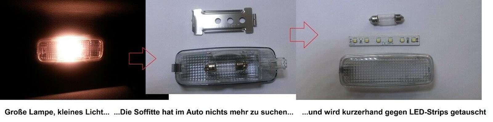

Gewundert hat es mich eigentlich nicht, das ein Auto für 80.000€ mit Glühobst ausgeliefert wird, da ich diese Macke von Audi gewohnt bin und von daher war der Umbau auf LED keine Frage.
Da ich den 1:1 Tausch der Glühlampen gegen gleichgroße LED-Leuchtmittel nicht für Vollwertig halte, da dann weiterhin nur ein Teil der Lampe/ des Streuglases ausgeleuchtet wird, habe ich wie immer zu den bewährten LED-Stripes und dem Lötkolben gegriffen. Beim Fotografieren habe ich den Lichteinfall stark reduziert, um die Ausleuchtung der gesamten Lampe besser darzustellen.
Von der Lagerfeuer-Funzelei zum hellweißen OP-Bereich an einem Bastel-Nachmittag und minimalem Kostenaufwand von 50Cent pro Lampe.

Ha, den Umbau find ich cool. LED Stripes in die Lampen zu basteln, ist auch ne coole Idee.
Bei meinem ersten C30 hab ich mehr oder weniger das gleiche gemacht, allerdings waren die Lampen dort weniger flächig. Die beiden W5W-Hauptbeleuchtungen im Dachhimmel vorne habe ich gegen zwei "Soffitten" ersetzt. Die Soffitten hab ich auseinander gesägt und parallel geschaltet. Die haben die Fläche dort VIEL besser ausgenutzt als die serienmäßigen W5W Glühlampen. Allerdings muss ich zugeben, war mir das auf Dauer auch zu hell, wenn auch sehr lustig :) Das mit den Stripes ist eine sehr coole Idee, die bei der entsprechenden Leuchtenform sicherlich toll aussieht. Werde ich auf jeden Fall im Hinterkopf behalten - bei meinem Auto gibt es keine entsprechend geformte Leuchte, aber das kommt vielleicht irgendwann.
wolffi, LEDs haben eine gewisse Flussspannung. Da musst du in ein Datenblatt gucken, wie viel Spannung dein Typ LEDs braucht. Bei weißen LEDs können das >3 Volt sein, bei gelben auch 2 Volt... Ist also sehr unterschiedlich. Jedenfalls musst du dann genug LEDs hintereinander schalten, bis sie die max. ~15 Volt vom Bordnetz verkraften. Wenn eine LED also 3 Volt Flussspannung hätte, müsstest (!) du 5 davon in Reihe schalten, damit sie nicht kaputt gehen und über jeder LED halbwegs die richtige Spannung abfällt. Oder du ersetzt eine beliebige Anzahl von LEDs durch einen Vorwiderstand (google: LED Vorwiderstand Rechner).
Die Stripes sind toll, weil sie meistens auf 12V ausgelegt sind (und etwas mehr Spannung tolerieren). Da spart man sich das Thema mit dem Vorwiderstand komplett, weil dieser in dem Stripe schon sehr kompakt integriert ist.

CentaXx ich würde gern deine Innenbeleuchtung in Hufeisenform Vollflächig zum leuchten bringen :D
wolffi Die LED-Stripes haben bereits Widerstände und können (immer als 3er Pack wegen der Effizienz) direkt an 12V geschlossen werden. Da in modernen Autos alles Gleichgerichtet ist (niemals Überspannung), braucht man sich da auch weniger Gedanken bei Spannungsschwankungen der Batterie wie aus früheren Jahren zu machen und ich hab in zich Jahren LED-Bastelei noch nie einen Ausfall erlebt.

Aber bitte nicht von Conrad, die sind teuer und taugen nix. Ich hab 5 Meter von der rolle für knapp 10€ bei Amazon erworben, die reichen für einige Autos :)
Wolffi@Andreas aller Anfang ist schwer aber nichts ist so schwer wie es scheint und gerade Autos verursachen bei Verbrauchern gern Schwindelanfälle :D

Sun Oct 23 13:19:24 CEST 2016    |    michaNeu
Handesübliche LED-Stripes, die dicht bestückten mit 120 LED pro Meter
