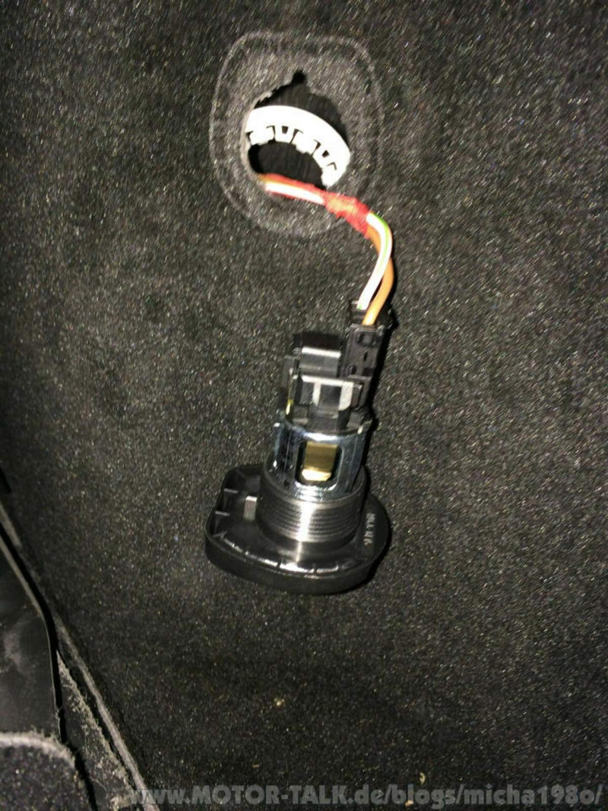

Das Massekabel hab ich am Massepunkt der Start/Stop Batterie mit aufgeschraubt.
Als Remote Ansteuerung habe ich den Pluspol der 12V Steckdose im Kofferraum genutzt.
Um die Steckdose rauszubekommen, muß hinter der Abdeckung mit schmaler Hand der Ring abgeschraubt werden.
05massepunktstartstopbatterie05massepunktstartstopbatterie07steckdosekofferraumrueckansichtringsicherung07steckdosekofferraumrueckansichtringsicherung

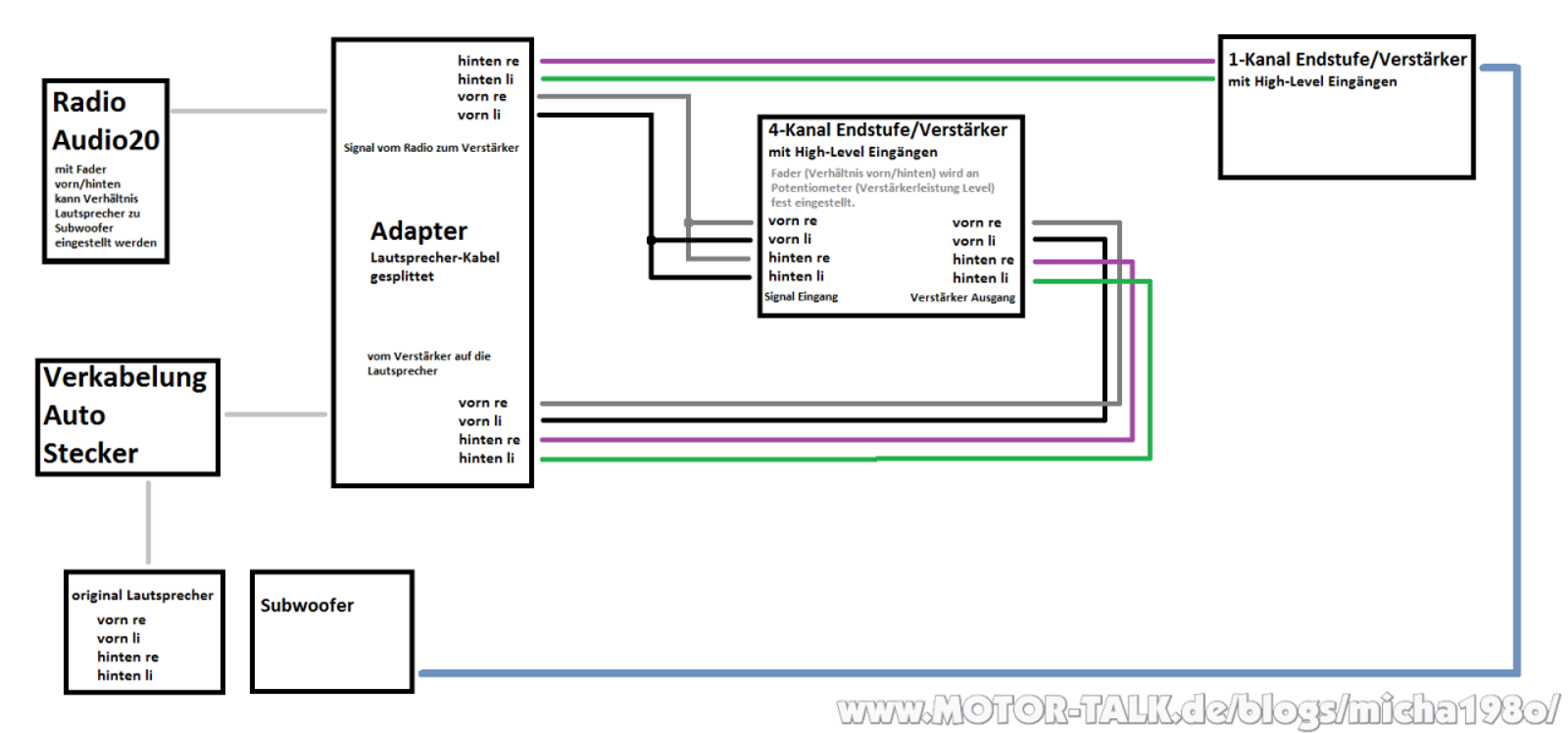

Da das Audio20 keinen Chinch oder optischen Ausgang besitzt, habe ich
einen 1zu1 Adapter zwischen Radiostecker und Radio gesteckt.
Am Adapter die Kabel für die Boxen v/h re/li geschnitten,
so erhalten wir Lautsprecherausgang vom Radio und Kabel zum Lautsprecher.
Den Lautsprecherausgang nennt man High-Level.
Es gibt Verstärker mit High-Level Eingängen und High-Low-Level Adapter für 2Kanäle, 4Kanäle oder 6Kanäle (v/h re/li und re/li Subwoofer hier soll der Helix AFC sehr gut sein).
Ich habe mich für den Ausbau mit Endstufen, die High-Level Eingänge besitzen, entschieden.
Das High-Level Signal ist weniger Störungsanfällig durch Fremdeinstrahlung der Bordelektronik.
Verkabelung siehe Verkabelungsplan!
Radio Signal vorn re/li wurde auf 4-Kanal Endstufe vorn re/li und hinten re/li verteilt.
Das Verhältnis Lautsprecher vorn zu hinten ist nur noch über das Potentiometer
der 4-Kanal Endstufe fest einzustellen.
Radio Signal hinten re/li wurde auf die 2-Kanal (gebrückt auf 1-Kanal) Endstufe Subwoofer geschaltet.
Somit kann über den Fader am Radio das Verhältnis Lautsprecher zu Subwoofer variabel eingestellt werden.
1zu1-adapter1zu1-adapter19adaptermitkabelverloeten19adaptermitkabelverloetenverkabelungsplanverkabelungsplan
