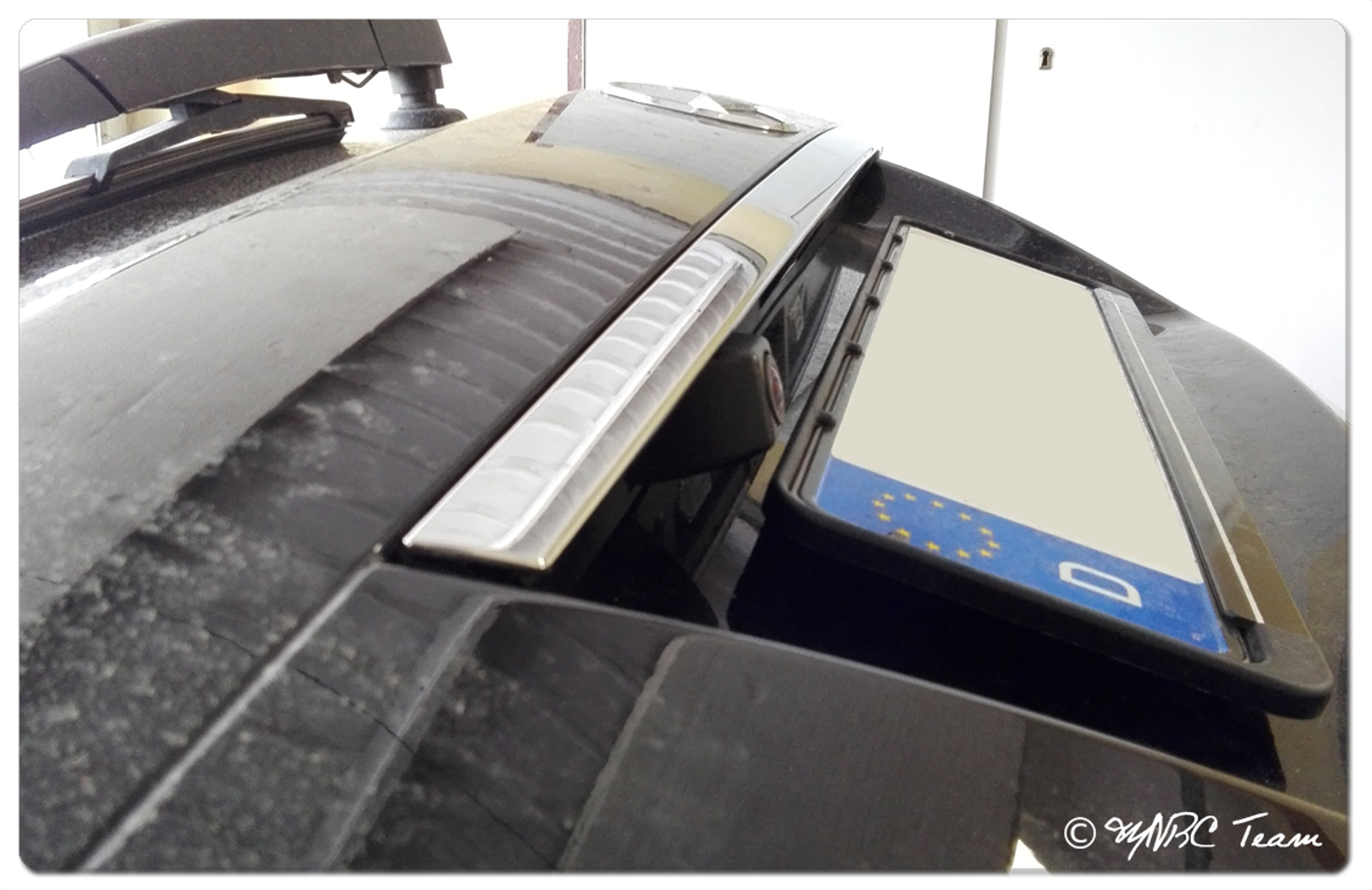

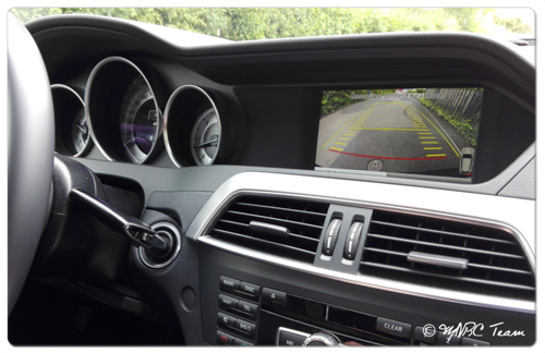

Vielen Dank an die zwei S204 Fahrer die sich zum Testen bereit erklärt haben.
Beide Fahrzeuge waren bislang mit der originalen 204 Kamera ausgestattet, eines davon hatte zusätzlich ein Linien Modul aus China verbaut gehabt.
Da der Blickwinkel und die Bildqualität der 204 original Kamera nicht im Entferntesten an die Qualität und den Weitwinkel der 212 Mopf Kamera heran kommen, wurde von beiden beschlossen diese nachzurüsten.
Interessant war das eingebaute Linien-/Chinamodul, welches nachträglich Linien auf das 204 Kamerabild projeziert hat.
Die Proportionen der Linien im Verhältnis zum Auto stimmten überhaupt nicht, ebenso klagte mir der Besitzer von Can Störungen die das Modul verursachte. ( zeitweise PTS Störungen, fehlende RIZ Informationen im Navi)
Dieses Problem hat er nun nicht mehr :D.

Zum einen für alle S204 Fahrer als Information, dass es nun auch beim S204 definitiv funktioniert.

Kameraadapter gibt es momentan leider nicht mehr, einige S204 Fahrer die Ihre Kamera inzwischen selbst eingebaut haben und nur zum Codieren der Kamera zu uns gefahren sind, haben den Ausschnitt für die Kamera in der Heckklappe einfach etwas erweitert und versiegelt, danach passt die Kamera auch probemlos ohne Adapter in den Ausschnitt.

Verbaut habe ich alles selbst und hab auch mit bisschen Arbeit das ganze ohne den Adapter geschafft.
Heute war ich dann bei bidimann und er hat mir alles wunderbar codiert, dazu auch gleich noch die Heckklappe, dazu ein wirklich nettes und informatives Gespräch (die Welt ist klein).
Wertet mein C63 T-Modell mega auf
