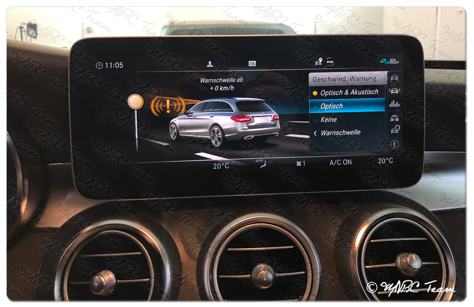

Nachrüstung Verkehrszeichen-Assistent Code 513 beim 205 Mopf mit Audio 20
Ab Werk kann man den Verkehrszeichenassistent nur mit Comand erhalten.
Nun ist es jedoch möglich das Ganze im Nachhinein auch beim Mopf der BR 205 mit Audio 20 und verbauter Navigation freizuschalten.

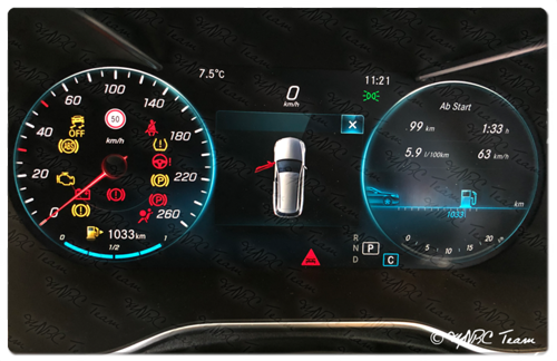

Die Verkehrszeichen werden dauerhaft im KI eingeblendet:
[bild=1][bild=3]
Das System lässt sich im Gegensatz zu der VZE i.V.m. Comand aber nicht abschalten, es kann allerdings die Art der Geschwindigkeitswarnung eingestellt werden.
Hier lässt sich dann bequem akustisch, nur optisch (kurzes blinken) oder auch ganz aus einstellen.
Ebenfalls kann die Warnschwelle (von 0km/h bis 10km/h) eingestellt werden.

Jein, bei mir kann ich per Tastendruck das aktuelle Limit in die Distronic übernehmen. Wenn ein neues Schild kommt, wird es angezeigt aber nicht automatisch in die Distronic übernommen (man muss also wieder klicken).
Ist allerdings auch nur der Speed Limit Assistenz (SLA, Code 504). TSA Code 513 kann ja noch mehr, benötigt nach meinem Wissen aber zwingend Comand.

Habe bei meinem w205 mit Audio20 die Verkehrszeichenerkennung codieren lassen und hier steht meine Frage.
Muss mann jetzt diese Option dauerhaft haben und lass sich nicht mehr ausschalten per Knopf? Auf Cockpit unter "Assistent " habe ich keine Option "Verkehrszeichenerkennung" und auf Größe Display gibt nur Einstellungen dafür...

wie ist denn die Anzeige beim MOPF mit analogen Tacho? Ebenfalls wie oben beschrieben - also dauerhaft im Bereich des Tachos oder irgendwo unterhalb? Oder so wie im Vor-Mopf, kurzes Aufblinken und nur dauerhaft im Assistenz-Menü?
Und was passiert bei einem Update seitens Mercedes, ist die Funktion dann wieder deaktiviert?

Beim Mopf immer dauerhafte Anzeige.
Egal ob digital oder analog.
