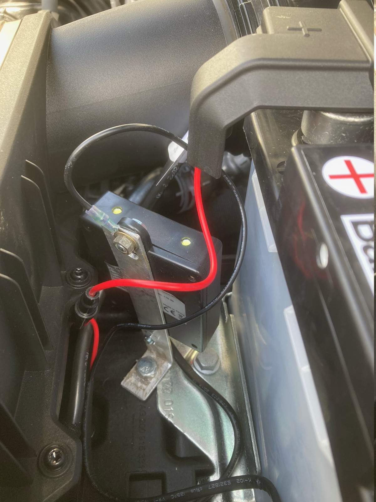

Liebe Schrauberfreunde,
beim T-Cross habe ich ein schönes Plätzchen für meinen akustischen Marderwarner zwischen Batterie und Luftfilterkasten gefunden. Vor der Batterie ist noch ein Loch mit Schraubgewinde frei, in das man einen einfachen Winkel als Halter für den Marderwarner befestigen kann. Die elektrischen Anschlüsse des Marderwarners habe ich einmal am gut zugänglichen Plus-Pol der Fahrzeugbatterie befestigt. Den Minuspol habe ich mit am Halter Marderwarner befestigt, der über seine Schraubverbindung mit der Karosserie eine gute Masseverbindung hat.
Grüsse an alle Interessierten
