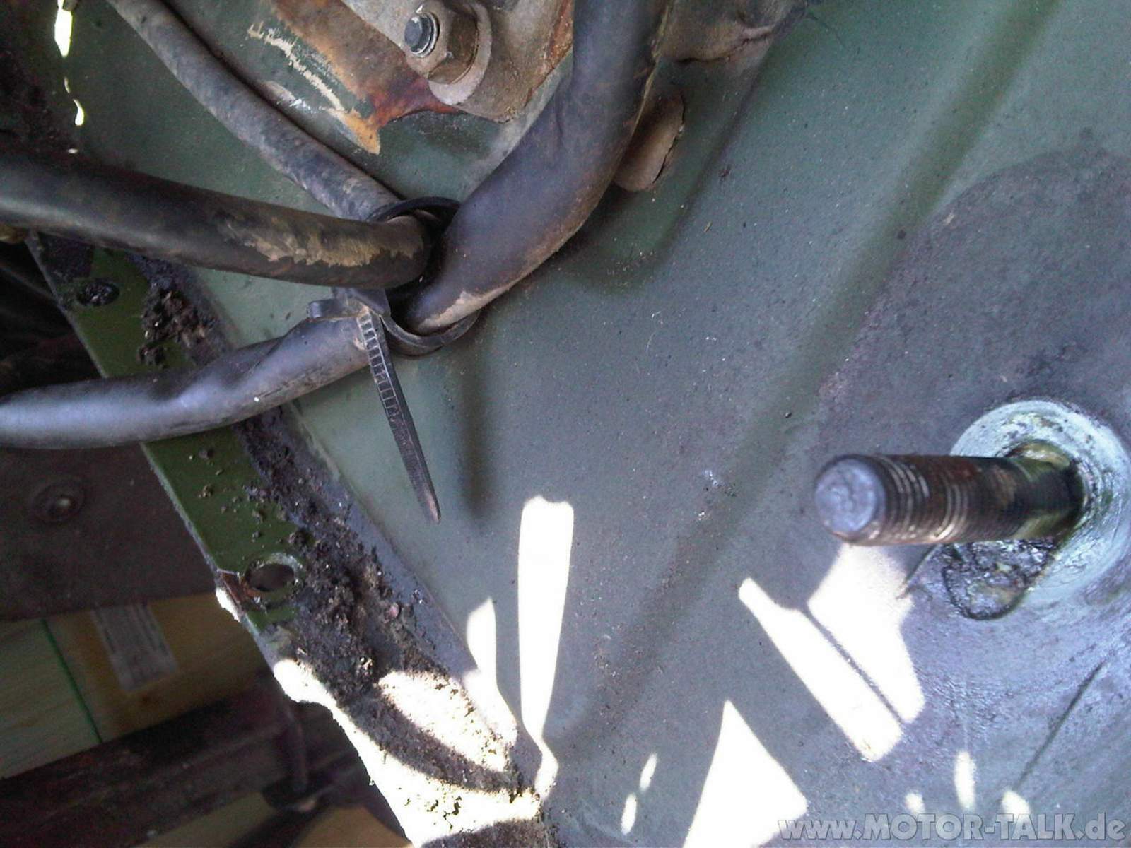

1-kotflue-links-vorne-abmontiert
1 kotflue links vorne abmontiert
Der letzte Winter ist zwar schon eine Weile her, hat aber bei mir zu lang anhaltendem Schreibkrampf geführt. Jetzt erzähle ich aber doch mal ein wenig, was der Wolf inzwischen erlebt hat.
Das Jahr fing an mit dem vollständigen Abbau des linken Kotflügels. Die Spritzwand an der A-Säule ist ein kritischer Bereich mit mehreren aufeinanderliegenden, rostgefährdeten Blechen. Sie zeigte sich in gutem Zustand, nur die waagerechte "Befestigungslippe" hatte etwas Rost angesetzt. Weg mit dem braunen Dreck!
Dann der Kotflügel: Der war wohl mal wegen eines Unfalls ersetzt worden. Die "Spezialisten" (vermutlich eine MB-Werkstatt) hatten das teure Ersatzteil dann innen völlig unlackiert und ungeschützt hingeschraubt. Ein Wunder, daß er noch nicht angerostet war. Da schaffte ich Abhilfe mit Dichtmasse, Grundierung und Lack.
Der Unterdruck-"Eierbehälter" bekam einen stabilen, selbst gemachten Halter und einen elastischen Spritzschutz aus einer dicken Gummimatte. Der Originalhalter war dick aufgequollen vom Rost und sah aus wie angebrannter Blätterteig. Ab in die Tonne damit.
Nun angelte ich mir in der "Bucht" noch einen Original-Bundeswehr-Verbandskasten, füllte ihn mit frischem Verbandszeug und befestigte ihn an der dafür vorgesehehen Stelle im Beifahrer-Fußraum.
Die kleine VDO-Uhr wurde auf einem Oldtimertreffen mit Teilemarkt angeboten. Sie paßt recht gut in die ohnehin versiffte Stelle neben dem Aschenbecher und zeigt zuverlässig tickend die Zeit an. Das Loch sauber zu bohren war allerdings nicht so ohne.
