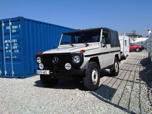

Den ganzen Sommer bin ich zufrieden und störungsfrei mit meinem Wägelchen herumgefahren. An den letzten warmen Tagen des Oktobers habe ich noch ein wenig auf dem Freiluftarbeitsplatz am Auto gebastelt:
Die Schaltungsbuchsen gewechselt (nur Pfennigartikel aber macht was aus), eine schicke Ablagebox eingebaut und den linken Kotflügel abgebaut, um im Winter mal das Innenblech und die Aufbaulagerung genau anzuschauen (voriges Jahr habe ich die andere Seite gemacht).

Was sind denn die Gummiknubbel unter dem Kotflügel? Was MIL spezifisches oder haben das alle G?
Tue Nov 12 15:53:24 CET 2013    |    Ascender
Auf dem Bild steht "Unterdruckbehälter". Wozu man die braucht weiß ich nicht. Vielleicht etwas für das Fahrwerk? Hat der überhaupt ein pneumatisches Fahrwerk?
Tue Nov 12 15:58:08 CET 2013    |    Handschweiß
Das ist ein Unterdruckspeicher für den Bremskraftverstärker und zum Abstellen des Motors, auch genannt Bullen-Eier.
Der Unterdruck wird mit einer extra Pumpe erzeugt. Die Abstellvorrichtung ist eine "echte Ingenieur-Glanzleistung": Über ein Ventil am Zündschloß wird der Unterdruck auf den Abstellhebel an der Einspritzpumpe weitergeleitet und zieht in auf "Aus". Dadurch stoppt der Motor, der Unterdruck löst sich auf und man kann wieder starten. Bei Undichtigkeit im System läuft der Motor einfach weiter. Ich glaube, die älteren Diesel-G's haben das alle?

Tue Nov 12 20:51:54 CET 2013    |    nosdriver
Sooo nen Riesenunterdruckspeicher hab ich noch nie gesehen....:eek:
Was is dem bei dem Bock alles mit U-Druck gesteuert?
ZV,Kopfstützen und Klima kenn ich ja von MB.
Aber das erklärt nicht so nen Riesenspeicher...
Trotzdem nen geiles Auto :)
Wed Nov 13 07:43:19 CET 2013    |    Handschweiß
Ne, also die linke Blunze ist der Scheibenwasserbehälter. Unterdruck ist nur in den Kugeln drin, die nicht Bulleneier heißen ;-)
Und unterstützt/gesteuert wird damit nur der Bremskraftverstärker und die Motorabstellvorrichtung. Sonst ist alles mechanisch.
