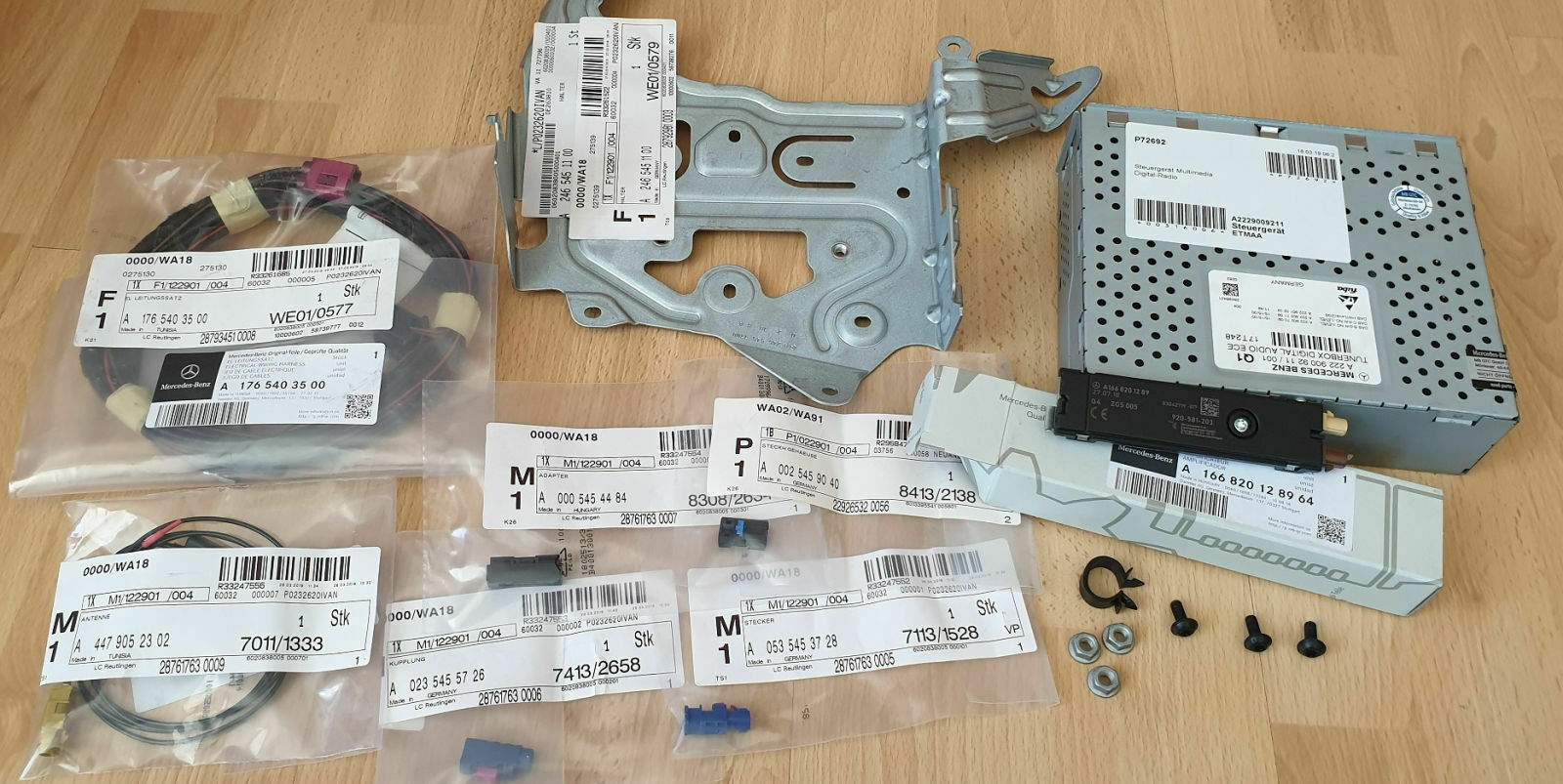

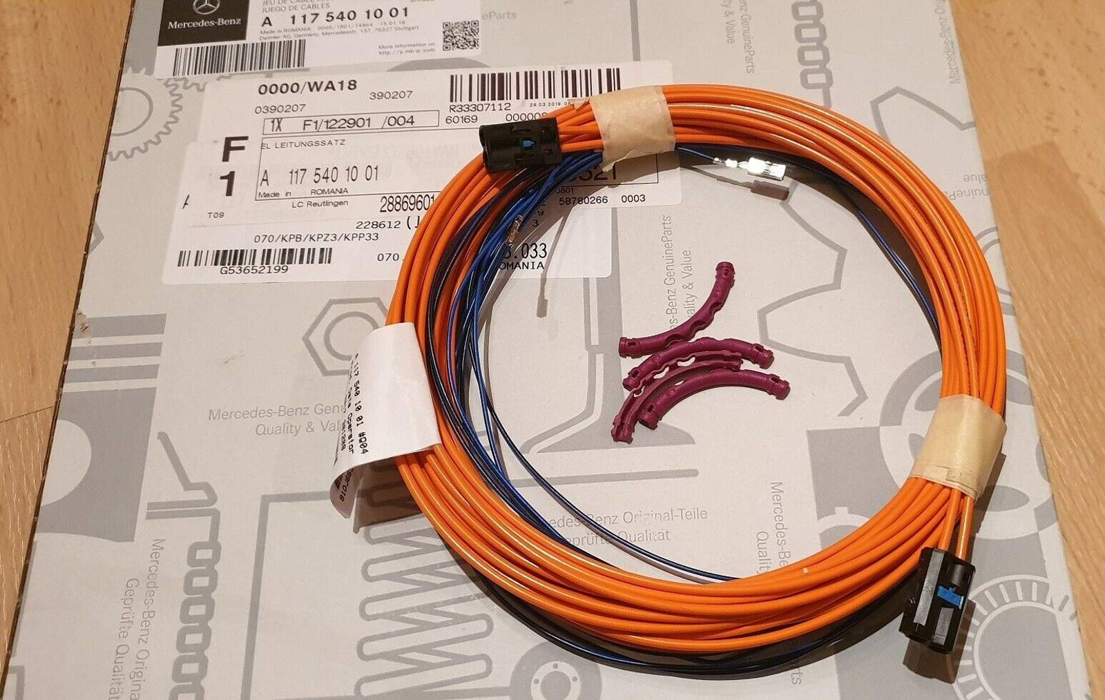

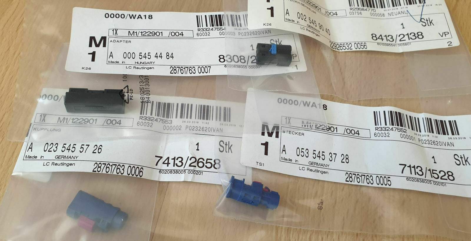

Benötigte Teile / Übersicht
Eine Übersicht, was Mercedes selbst an Teilen für die Nachrüstung angibt, findet Ihr hier. Bei Mercedes wird die Heckscheibe getauscht, da die dort nicht löten. Als Privatperson kann man aber die Antenne auf die Heckscheibe löten und sich somit eine Neue + Einbau sparen. Laut Mercedes wird aber auf jeden Fall eine getönte Heckscheibe benötigt. Ich hatte dieses „wärmedämmend dunkel getönte Glas hinten“ mit dem SA-Code 840 im Rahmen des Night-Pakets schon serienmäßig, ob es auch ohne die dunkle Heckscheibe funktioniert, weiß ich nicht, freue mich aber über Erfahrungsberichte von euch ;)
Ansonsten habe ich euch HIER meine Liste was benötigt wird via Google inkl. Preisen von 01/2019 zur Verfügung gestellt.
BestellungBestellungBestellung SteckerBestellung SteckerBestellung MOST/WakeUP-Kabel, inkl. Winkel für das MostkabelBestellung MOST/WakeUP-Kabel, inkl. Winkel für das MostkabelBestellung Antenne A-SäuleBestellung Antenne A-Säule
DAB+-Leitungssatz Anschluss Fakra Heckscheibe + Plus LeitungDAB+-Leitungssatz Anschluss Fakra Heckscheibe + Plus LeitungDAB+-Leitungssatz Anschluss Antenne A-SäuleDAB+-Leitungssatz Anschluss Antenne A-Säule
Es ist auch eine Unterscheidung vorhanden, was benötigt wird, wenn man kein Harman/Kardon-System hat um dort Leitungen abzugreifen bzw. den ganz originalen Weg bevorzugt. Das Abgreifen der Leitungen am Harman/Kardon-System ist aber billiger und einfacher als der normale Weg.
Zuvor empfiehlt es sich zu prüfen, ob der Halter evtl. schon im Auto verbaut ist und gar nicht gebraucht wird. Ob ein Halter verbaut bzw. DAB+ vorhanden ist, kann man einfach prüfen, indem man die rechte „Serviceklappe“ aufmacht. Ist hier alles leer, dann hat man (noch) nichts.

Zum einen kann das DAB+ Steuergerät (A2229009211) mit den bestellen schwarzen Schrauben (N000000003251) auf den Halter (A2465451100) geschraubt werden. Die Lage könnt Ihr selbst erpuzzeln, es passt nur in eine Richtung drauf ;) oder ihr schaut auf mein fertiges Einbaubild.

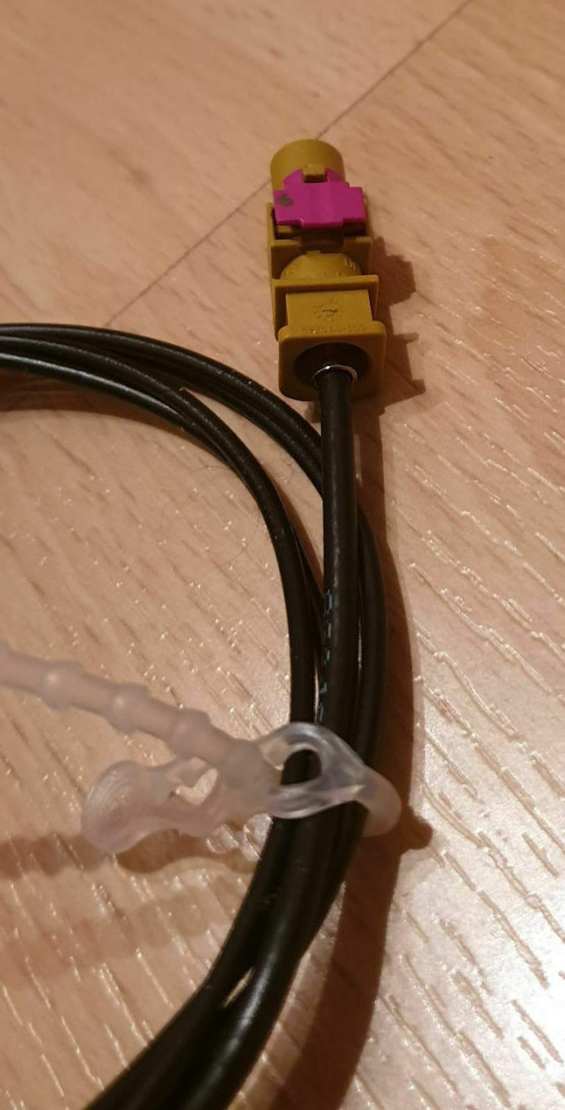

Als letztes muss noch der beige FAKRA-Stecker der Antenne (A4479052302) gegen den blauen Stecker (A0535453728) getauscht werden, damit diese an den DAB+ Kabelsatz (A1765403500) passt. Dazu einfach den lila Steg nach oben öffnen und die Nase auf der Unterseite anheben. Dann kann der Metallkopf einfach aus dem Stecker gezogen und in den blauen Stecker eingeschoben werden (sollte einrasten). Anschließen noch den lila Steg runterklappen und den Stecker damit sichern. Nun geht es auch schon ans Auto.
Stecker Antenne OriginalStecker Antenne OriginalStecker Antenne getrenntStecker Antenne getrenntStecker Antenne getauschtStecker Antenne getauscht

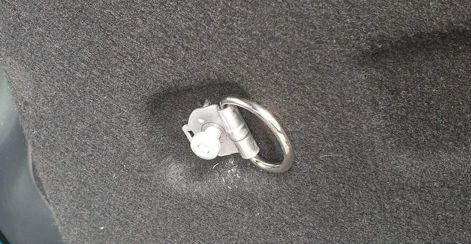

Seitenverkleidung Kofferraum rechts ausbauen
In der WIS-Anleitung heißt es zwar, die Rückbank müsse ausgebaut werden, aber es ist auch ohne möglich. Dann lässt sich die Abdeckung zwar nicht komplett rausnehmen, aber zur Seite klappen, was für unser Vorhaben ausreicht. Um die Verkleidung rauszuklappen sind die Verzurrösen seitlich zu lösen und die 2 Spreizklips unten zu entfernen. Gehalten wird die Verkleidung dann nur noch von der Kofferraum-Dichtung. Hier die Verkleidung rausziehen und es sollte möglich sein diese „aufzuklappen“.
VerzurröseVerzurröse

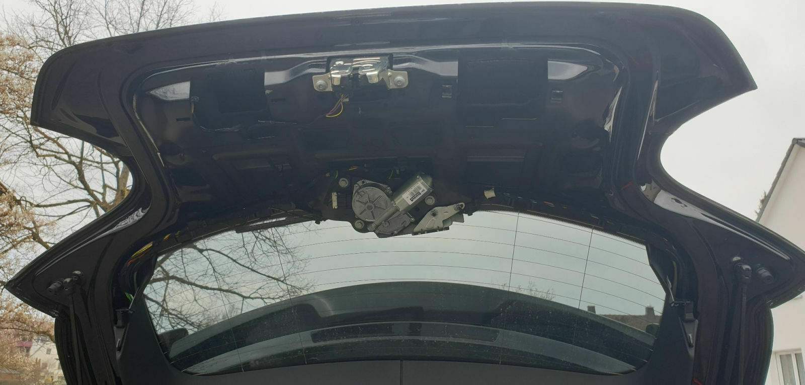

Heckklappenverkleidung aus-, einbauen
Um die DAB+ Antenne an die Heckscheibe anzulöten bzw. den FM-Verstärker gegen den FM/DAB+ Kombiverstärker tauschen zu können, muss die komplette Heckverkleidung ab. Für den unteren Teil gibt es eine Anleitung im WIS, für den oberen Teil nicht. Um den ersten Teil abzubekommen, muss der Haltegriff geöffnet werden. Dazu mit dem Hebelwerkzug die Abdeckung öffnen und auch hier die Metallspangen/Klammern mit einer Zange (Telefonzange) rausziehen. Dadurch sollte der Griff abnehmbar und die untere Verkleidung ausklipsbar sein (Kofferraumlampe abtrennen ;)).
Der restliche Teil ist komplett geklipst, sowohl mit Plastiknasen als auch mit diesen Metallspangen/Klammern, hier einfach ziehen (mit Kraft und nicht mit Gewalt!) und zuerst links und dann rechts entfernen (liegt übereinander).
Haltegriff geöffnetHaltegriff geöffnetHeckklappenverkleidung entferntHeckklappenverkleidung entfernt

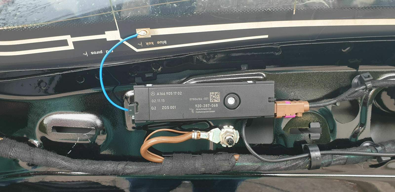

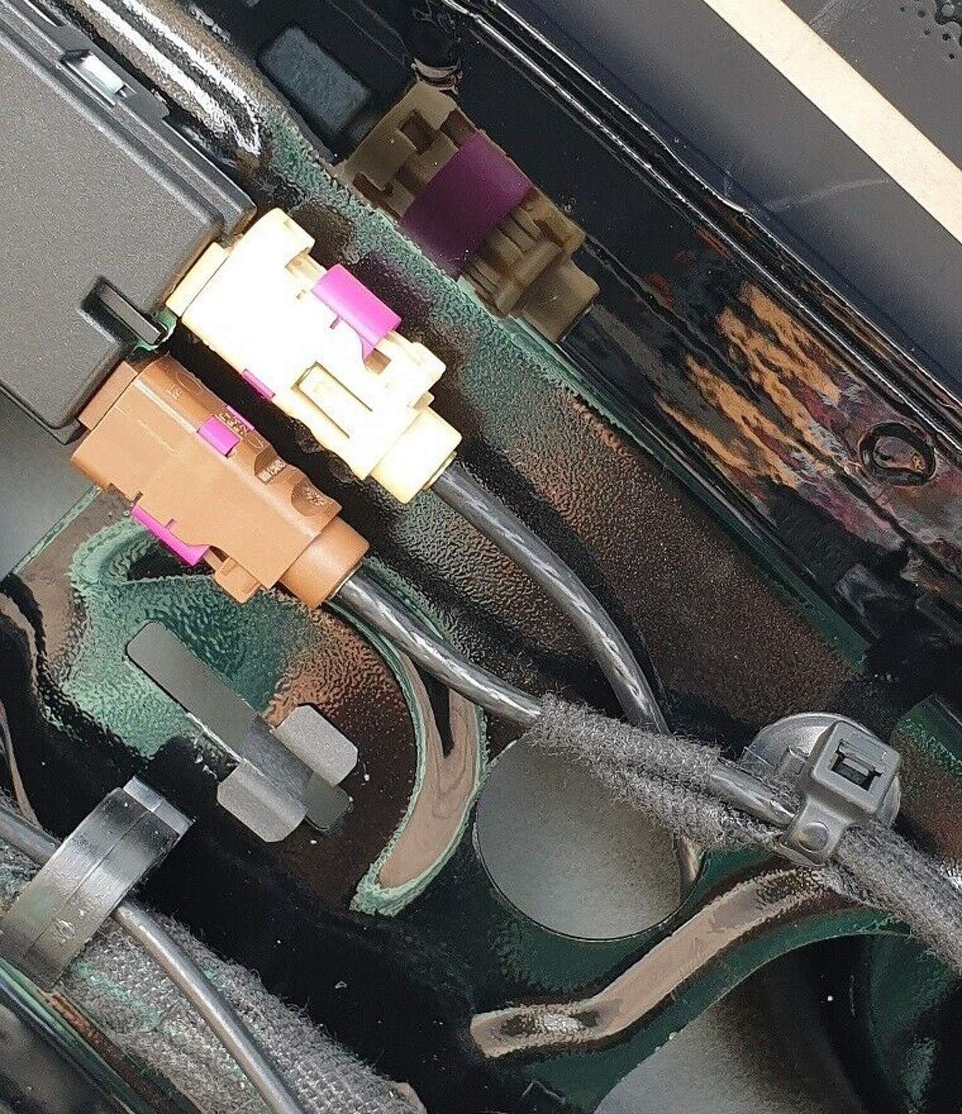

Antennenverstärkermodul aus-, einbauen / Antenne an die Heckscheibe löten
Zum Punkt „Antennenverstärkermodul aus-, einbauen“ gibt es nicht viel zu sagen, die Torx-Schraube lösen, Stecker abstecken, das alte Modul rausbauen, mit dem neuen ersetzen und das FM-Kabel mit dem FAKRA-Stecker rechts, wieder anstecken.
Kommen wir nun zum Anlöten bzw. dem Verbinden der DAB+ Antenne mit der Heckscheibe. Das Kabel für den DAB+ Empfang muss auf die mit red piros beschriftete Fläche kontaktiert werden. Ich habe hier auch extra ein rotes Kabel genommen.
An das eine Ende des Kabels muss die Kontaktbuchse gekrimpt werden und diese dann ganz oben in das Steckergehäuse geschoben werden. Mit oben ist der PIN3 des Steckers gemeint, siehe inder Buchse des Antennenverstärkers. Das andere Ende muss auf die Scheibe gelötet werden.
Da die Fläche, auf die das Kabel kommen muss nur aufgedampft bzw. sehr dünn ist, ist hier Vorsicht geboten.
Ihr habt quasi nur einen Versuch bzw. wenig Zeit in der der Lötkolben an der Scheibe sein darf. Außerdem ist das horizontale Löten auch nicht ohne :).
Ich empfehle hierzu eine 2te Person die das Lötzinn reicht bzw. hält. Ich habe hier mit einem auf 150°C eingestellten Lötkolben mit großem Respekt und möglichst wenig Kontakt gearbeitet. Die Lötstelle ist zwar sehr bescheiden aber das Kabel hält und es ist eine Verbindung da (mit einem Messgerät geprüft). Da nachher eh wieder der Deckel drauf kommt ist es mir egal und Hey, ich habe ~240€ für die neue Heckscheibe gespart ;). Man kann sich anschließend noch überlegen, die Lötstelle mit z.B. Silberleitlack zu überpinseln, um eine garantiert 100% Verbindung zu haben.
Antennenverstärker originalAntennenverstärker originalAntenne für den DAB+ auf die Heckscheibe gelötetAntenne für den DAB+ auf die Heckscheibe gelötet

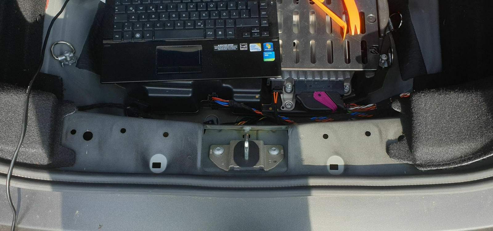

Steuergerät Digital Audio Broadcasting (DAB) aus-, einbauen
Kommen wir nun zum Einbau des Steuergeräts. Hier gibt es nicht viel zu sagen, den Halter (DAB+-Steuergerät ist ja schon aufgeschraubt) reinsetzen und mit den Muttern (N910112006001) fixieren. Ja, der Platz links für den Most/Signalstecker ist so nah am Radkasten :(

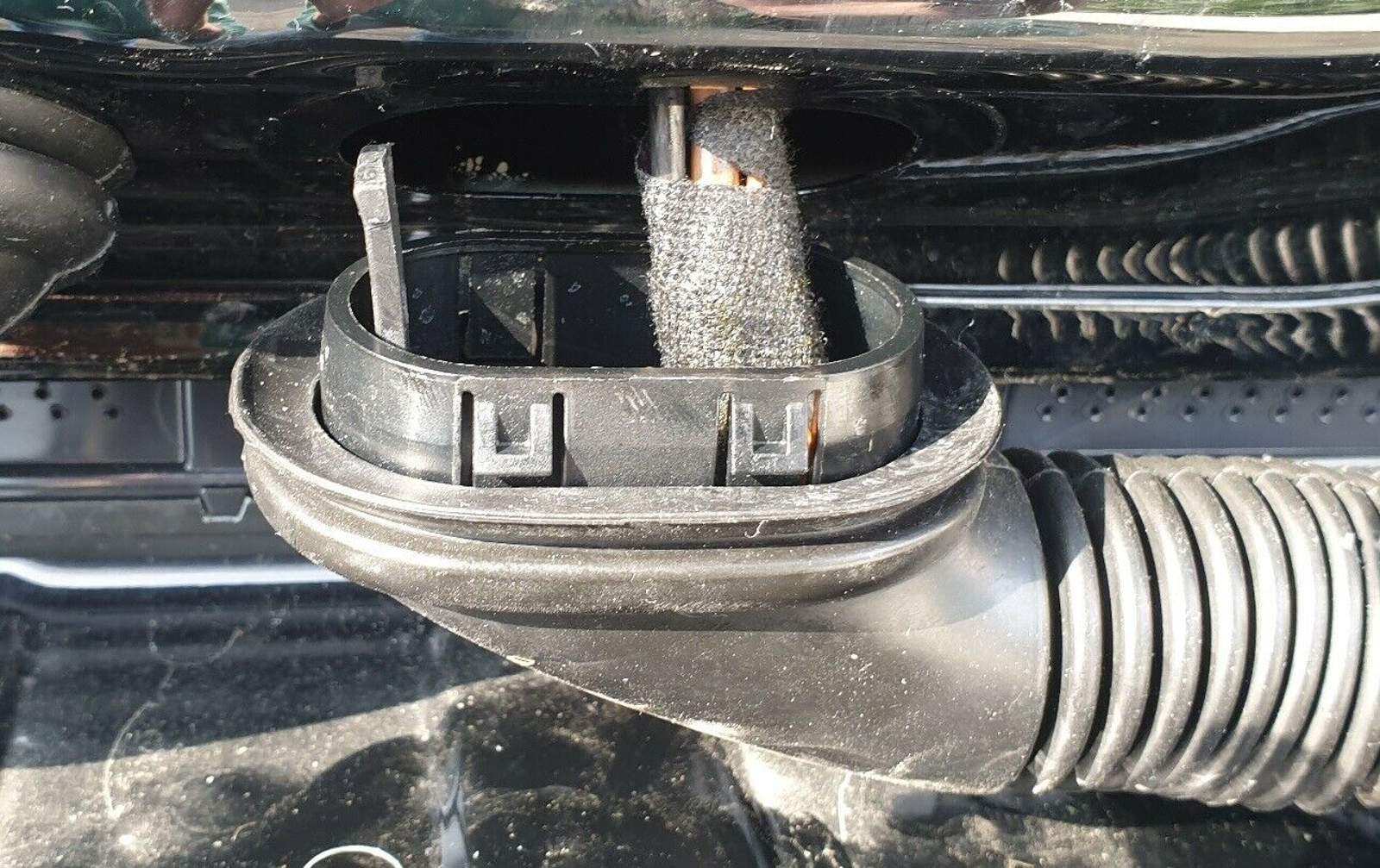

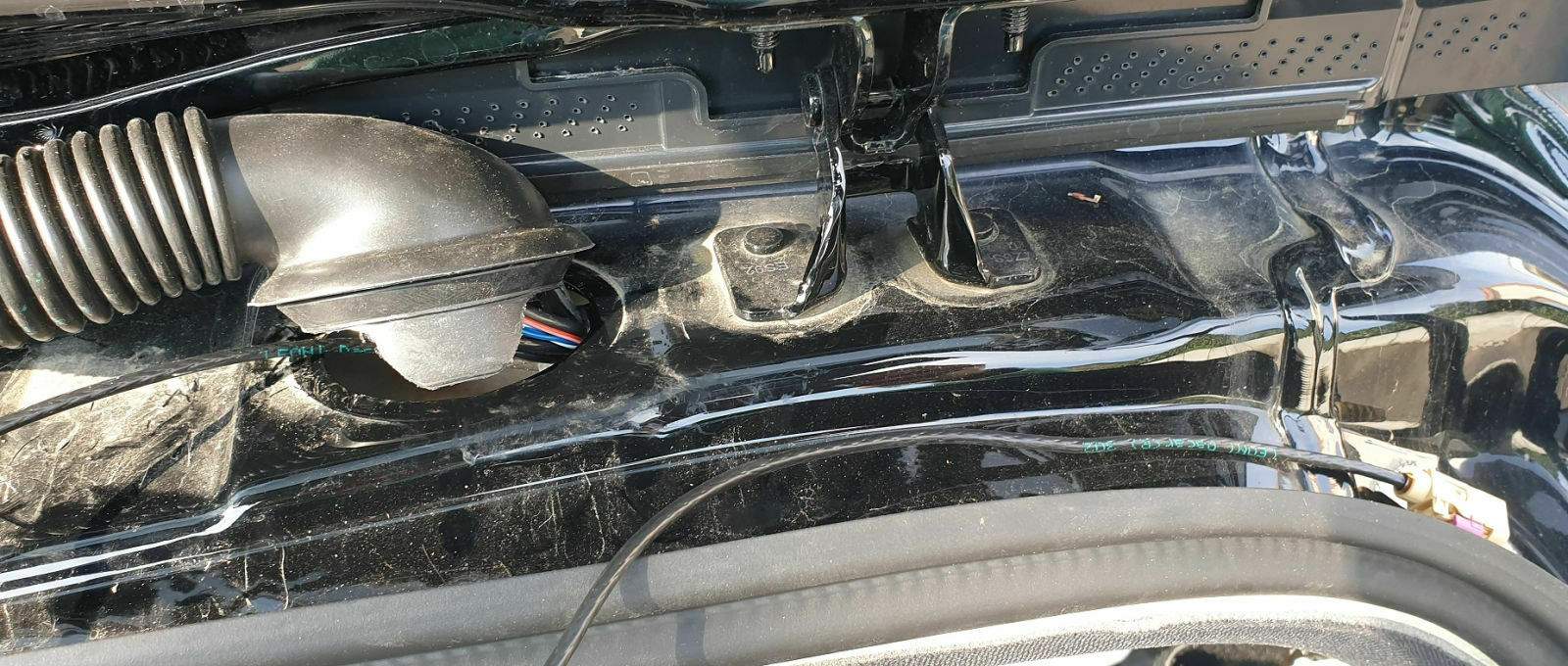

Nachtragend zum vorherigen bzw. vorgreifend zum nächsten Punkt noch die Verlegung des DAB+ Empfangskabels (A1765403500).
Dafür müsst Ihr zuerst den Dachhimmel am Kofferraum vorsichtig aus der Dichtungslippe klappen, von rechts bis ca. zur Mitte. Da der Dachhimmel nur aus Schaumstoff ist, müsst Ihr hier vorsichtig sein, damit nachher keine Knicke oder Risse entstehen und zu sehen sind.
Habt Ihr das gemacht, dann könnt Ihr den rechten Kabelschlauch der von der Karosserie zur Heckklappe führt öffnen. Dafür den Schlauch einfach etwas zusammendrücken und rausziehen. Nun könnt Ihr den hellbeigen FAKRA-Stecker vom DAB+-Steuergerät unter dem Dachhimmel, durch den Kabelschlauch zur Heckklappe zu führen. Dort dann in den Antennenverstärker am oberen Platz in das Antennenverstärkermodul einstecken und fertig :D.
Das durch den Kabelschlauch führen ist etwas Gepfriemel, aber mit Geduld auch ohne Hilfsmittel (Seife, o. Ä.) möglich. Danach den Schlauch wieder in Originalposition bringen und besser 2 mal kontrollieren, bevor nachher Feuchtigkeit im Fahrzeug ist!
DAB+-Leitungssatz an den Antennenverstärker angeschlossenDAB+-Leitungssatz an den Antennenverstärker angeschlossenKabelkanal Heckklappe geöffnetKabelkanal Heckklappe geöffnetKabelkanal Heckklappe geöffnetKabelkanal Heckklappe geöffnet

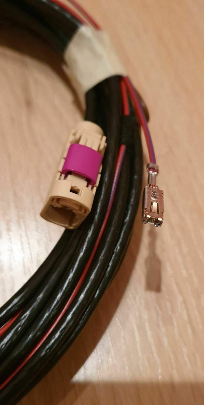

Ihr findet am DAB+ Leitungssatz (A1765403500):
1x Flacher rechteckiger Stecker (Plus) + 1 Blauer FAKRA-Stecker -> Nach vorne legen
1x Masseanschluss -> Kofferraum hinten unten rechts
1x FAKRA-Stecker hellbeige -> Antenne Heckklappe
1x Doppel Antennen Stecker lila -> An das DAB+ STG
1x Most/Signalstecker -> An das DAB+ STG
Beginnen wir mit der Masse, diese kann unten rechts an den Massepunkt im Kofferraum mit angeschlossen werden. Schraube lösen, Ring einsetzten (auf die Position achten) und wieder festschrauben.

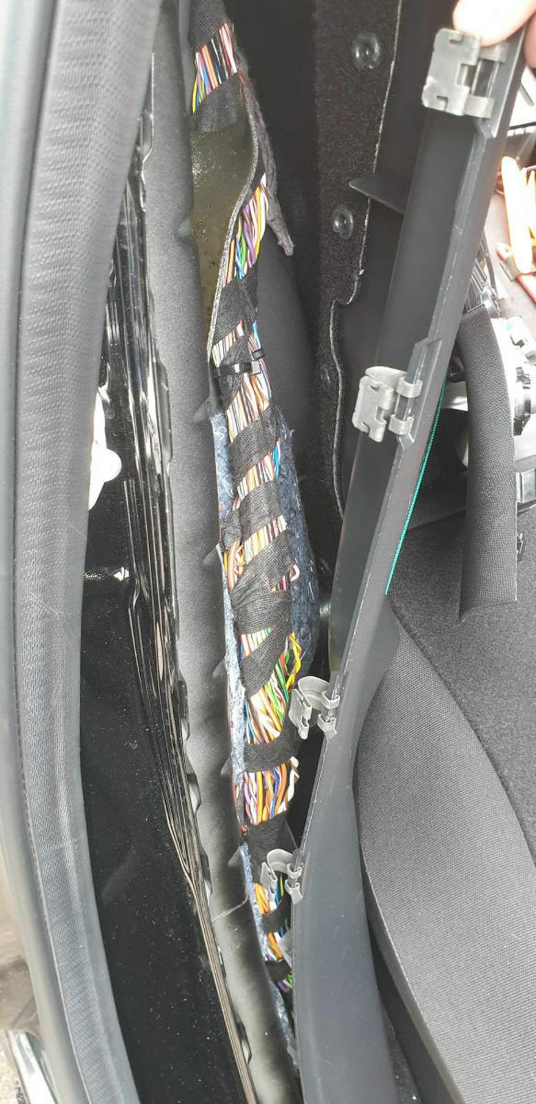

Der flache rechteckige Stecker (Plus) und der blaue FAKRA-Stecker (2te Antenne) müssen nach vorne in den Beifahrerfußraum gelegt werden. Hierfür kann der Kabelkanal, der unter den Türeinstiegsleisten verläuft, genutzt werden.
Um an diesen zu kommen müssen zuerst die Türdichtungen entfernt (nur unten reicht) und die Plastikstege, die auf die Kanäle gesteckt sind entfernt werden. Die Plastikstege sind auf Nasen gesteckt, die sich in das Plastik bohren, es muss also sehr stark gezogen werden, keine Angst, es reißt nichts ab :)
Vorsicht bei der hinteren Abdeckung, diese steckt mit einer Art Nase unter dem Plastik Richtung Kofferraum, hier den Steg von vorn her rausnehmen.
Um das Kabel sauber verlegen zu können muss die untere Abdeckung an der B-Säule zwischen den Türen entfernt werden, dafür muss die Beifahrergurthalterung abgeschraubt werden. Dann kann die Abdeckung abgenommen werden (Beifahrersitz komplett nach vorne stellen).
Um die seitliche Verkleidung im Beifahrerfußraum zu entfernen muss die Beifahrerfußmatte raus und der Teppich von unter dem Handschuhfach her vorgeklappt werden. Anschließend kann die Verkleidung ausgehackt und zur Seite gelegt werden.
Um an den Kabelkanaldurchgang zwischen Kofferraum und Innenbereich zu kommen, bzw. das Kabel hier schön durchführen zu können könnt Ihr einfach die an der Wand eingehackte Abdeckung aushängen.
Nun müsst Ihr noch die Kabelkanäle aufklappen und das Plus sowie blaue FAKRA-Kabel nach vorne in den Beifahrerfußraum legen.
Kabelkanal hintenKabelkanal hintenKabelkanal BeifahrerseiteKabelkanal Beifahrerseite
Kofferraum DurchgangKofferraum DurchgangKabelkanal Kofferraum->InnenraumKabelkanal Kofferraum->InnenraumKabelkanal MittelstückKabelkanal Mittelstück

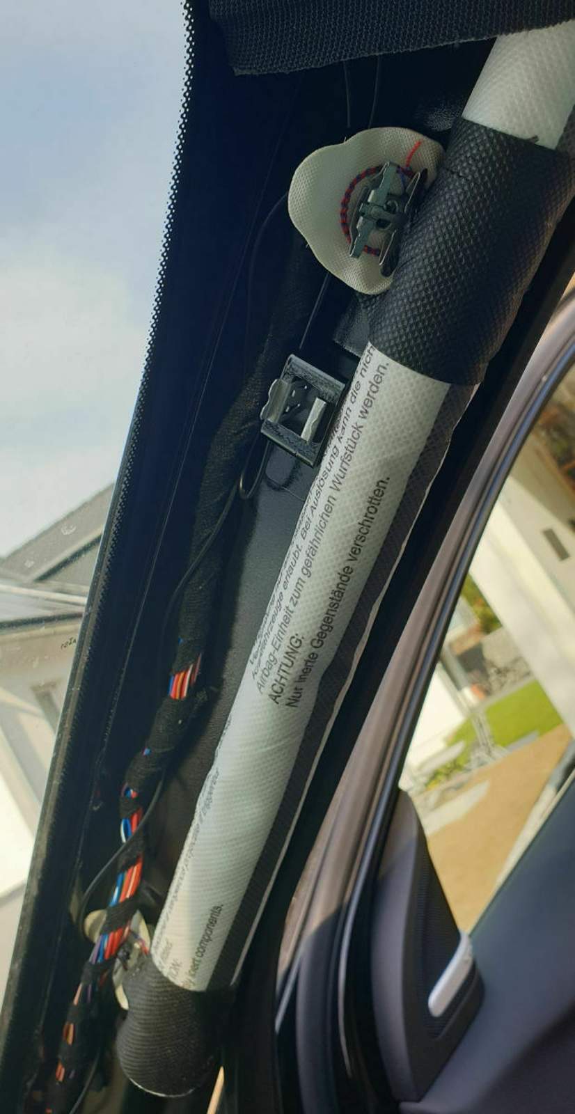

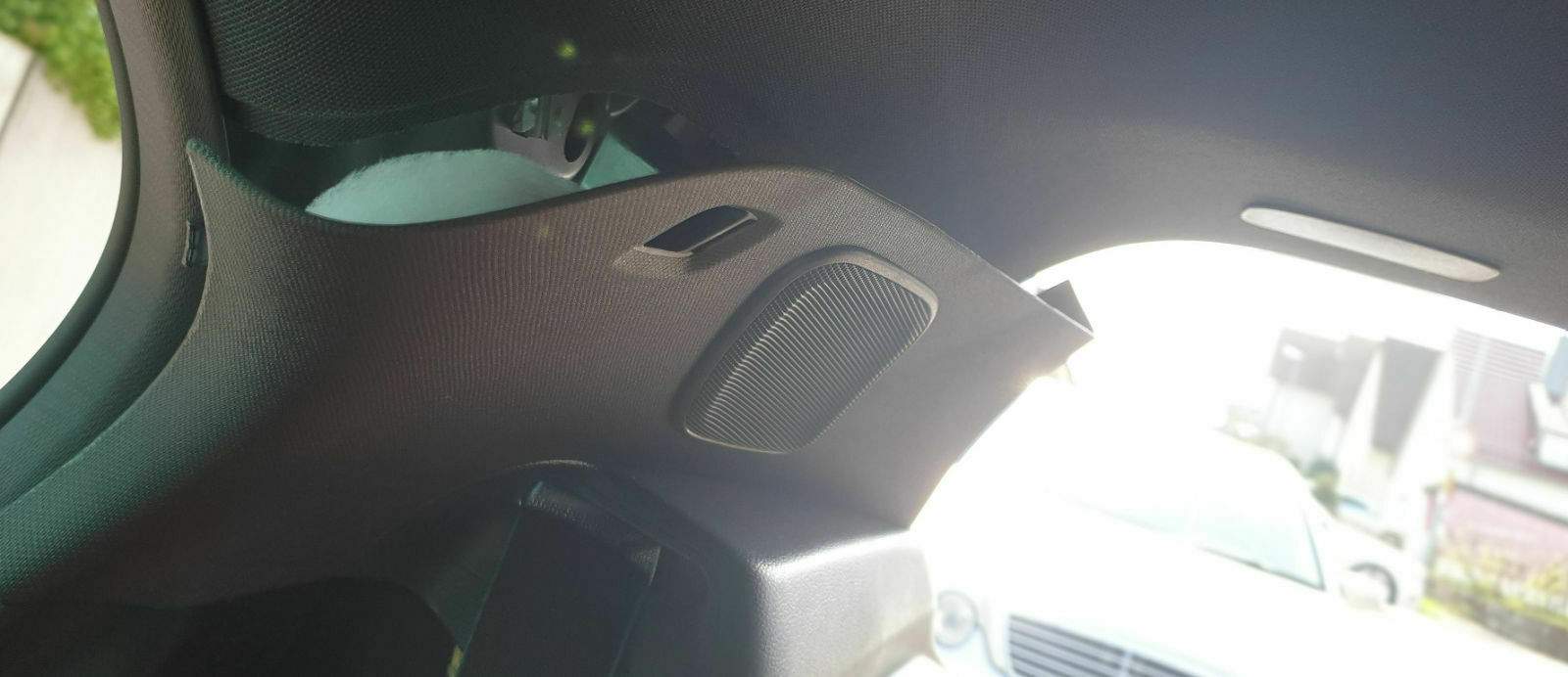

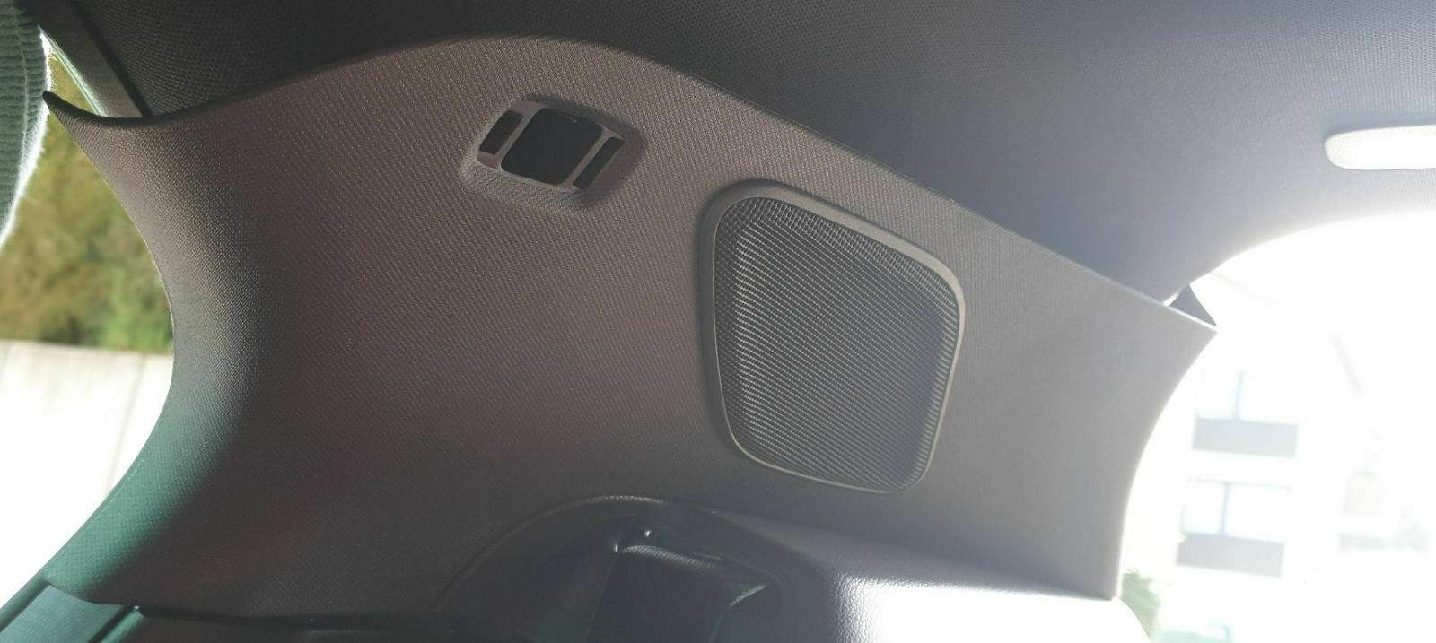

Verkleidung an der A-Säule aus-, einbauen
Der vorgelegte blaue FAKRA-Stecker ist für die Antenne die an der A-Säule vorne rechts auf der Beifahrerseite verlegt werden muss.
Um die Antenne anzubringen muss die Verkleidung an der A-Säule ab. Dafür wieder das Airbag Logo raushebeln und mit der Telefonzange die Metallspange entfernen. Anschließend kann die Verkleidung ganz easy abgenommen werden.
Ich habe die Antenne unten angeklebt und das Empfangskabel um den Kabelbaum, der Richtung Dach führt, geschlungen.
Nun noch den Stecker vom Fußraum hochlegen, verbinden und neben dem Armaturenbrett bzw. Handschuhfach verstecken.
Antenne A-Säule angebrachtAntenne A-Säule angebrachtAntenne A-Säule verlegtAntenne A-Säule verlegtAntenne A-Säule verbundenAntenne A-Säule verbunden

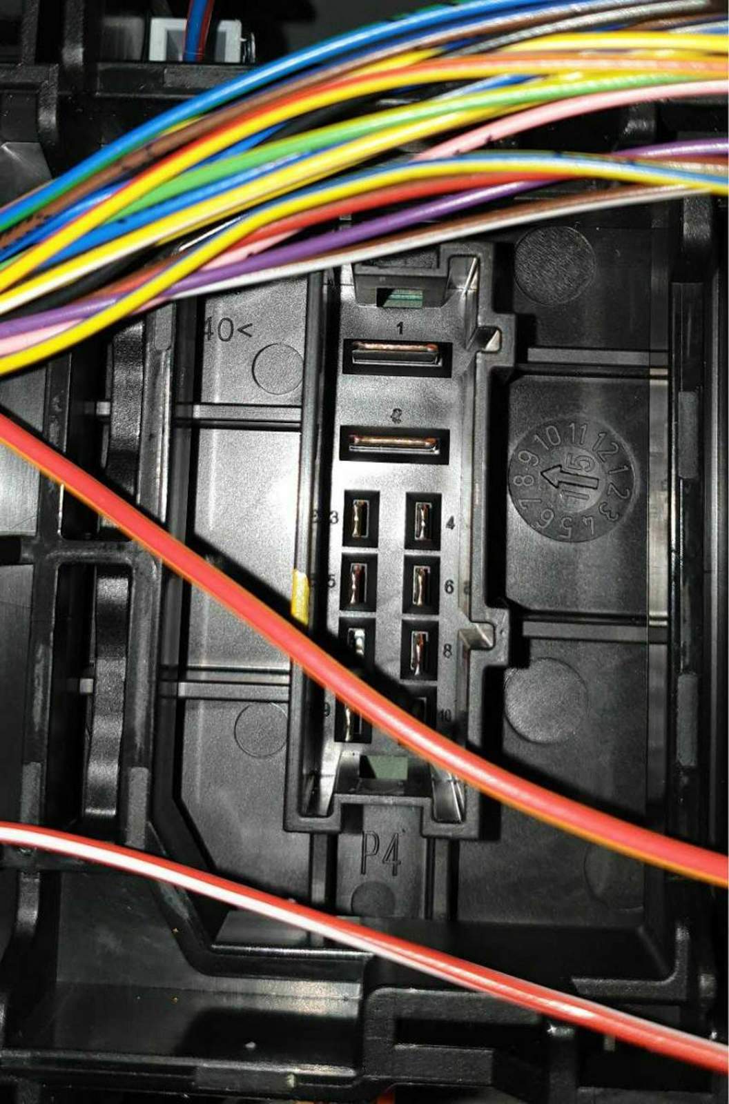

Anschließen der Plusleitung an den Sicherungskasten

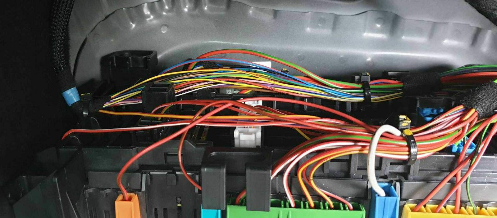

Der DAB Empfang wird über die Klemme 105 am Sicherungskasten im Beifahrerfußraum abgesichert.
Die Quick ’n’ Dirty Methode wäre jetzt, hier einfach einen Stromdieb zu benutzen und fertig. Ich wollte es aber seriennah bzw. original machen und habe es richtig an den Sicherungskasten angeschlossen. Da wir direkt an der Elektrik arbeiten bzw. auch Stecker trennen müssen, empfehle ich erst mal die Batterie im Motorraum abzuklemmen, um auch eventuelle Fehlermeldungen im Speicher zu vermeiden.
Wir müssen an die Rückseite des Sicherungsbrettes ran und dort das Plus Kabel an P4->Pin8 anschließen. Um das Sicherungsbrett umdrehen zu können, müssen zuerst die unteren zwei Stecker, der weiße und schwarze, getrennt und die 3 Muttern rausgeschraubt werden. Ist auch die schwarze Abdeckung rechts entfernt, fixiert mit einer Spreizniete und einer Art Stecker, kann das Brett gedreht werden. Der Stecker, der in Platz P4 steckt, ist der ganz linke schwarze mit der Erhöhung. Diesen ziehen und das Kabel von hinten auf Port 8 stecken - VORSICHT bitte bedenken, das Kabel direkt hinten/untenrum zu verlegen. Das Brett wird ja nachher wieder rumgedreht und die Kabel können dann nicht mehr direkt von oben kommen! – Einmal gesteckt kann das Kabel schlecht wieder rausgezogen werden !.
Nun den schwarzen Stecker wieder reinstecken und das Sicherungsbrett wieder festschrauben. Anschließend noch die 7.5A Sicherung auf Platz 105 stecken und schon fertig :D
SicherungsbelegungSicherungsbelegungSicherungskasten BeifahrerfußraumSicherungskasten BeifahrerfußraumStecker auf dem Sicherungskasten hintenStecker auf dem Sicherungskasten hinten
Steckerplatz P4Steckerplatz P4Stecker P4 mit gestecktem Pin8Stecker P4 mit gestecktem Pin8

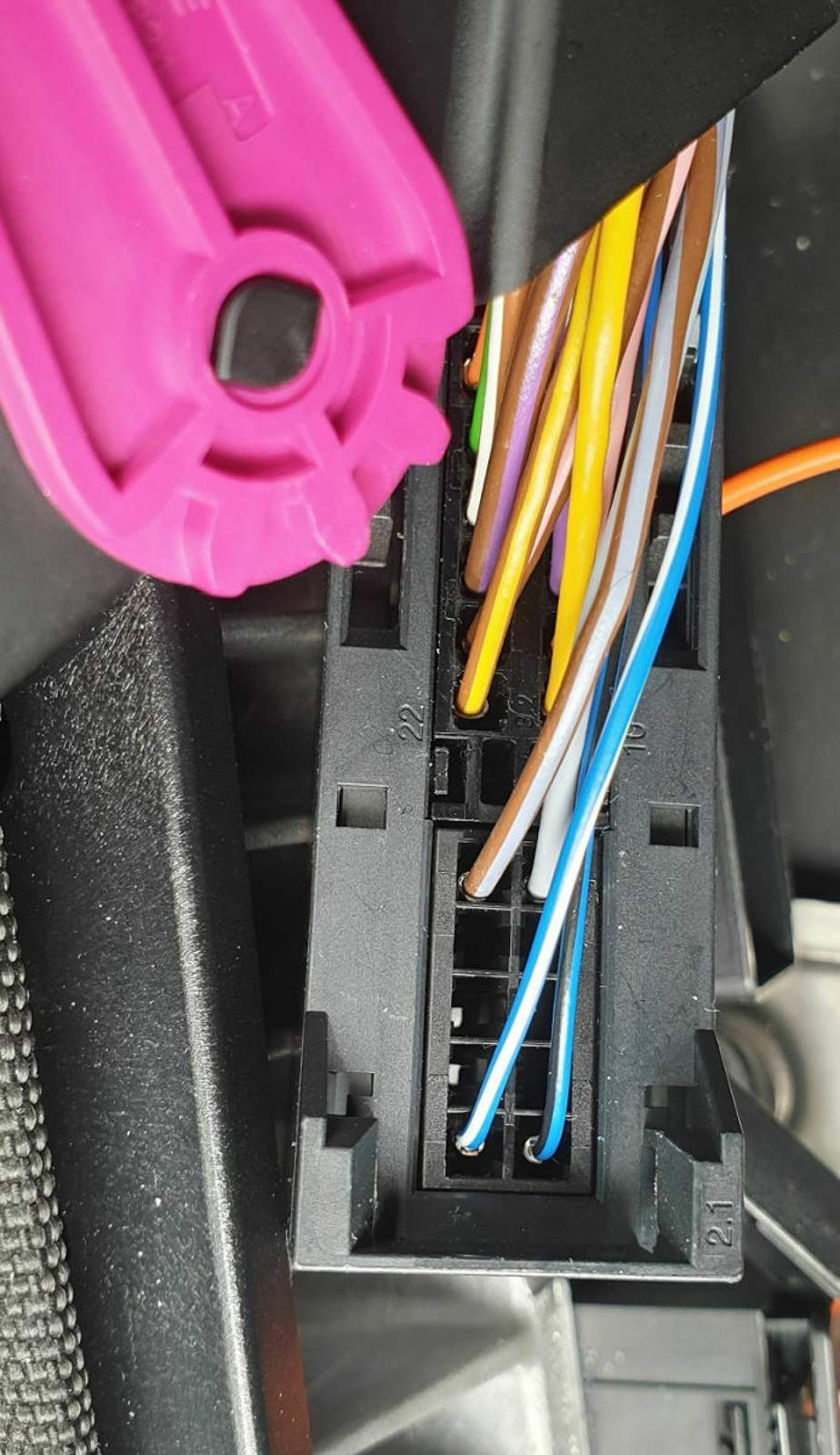

Verkabelung MOST/WakeUP
Kommen wir nun zum vorletzten Punkt, dem Einbinden des DAB+- Steuergeräts in das Multimediasystem. Generell ist hier vorgesehen, eine eigene Most sowie WakeUP-Leitung vom Radio nach hinten zum Steuergerät zu verlegen, dass sollte eventuell schon in Punkt Verkabelung durch das KFZ geschehen sein.
Ist jedoch ein Harman/Kardon-System vorhanden, liegt bereits eine MOST-Leitung sowie ein WakeUP Signal im Kofferraum und kann weitergeleitet bzw. abgegriffen werden.
Der (schon genannte) faule Weg sieht nun vor, das DAB+-Steuergerät in den MOST-Bus (https://de.wikipedia.org/wiki/MOST-Bus) des HK-Systems mit einzubinden, indem der Ausgang des HK-Systems mit dem Eingang des DAB+-Steuergeräts verbunden und dessen Ausgang wiederrum mit dem Kabel das am HK-System Ausgang war, verbunden wird.
Dazu werden die 2x 1,2 Meter Most-Kabel von Ebay benötigt. Diese werden zwischen Harman/Kardon-System zu DAB+-Steuergerät und DAB+-Steuergerät zum ehemaligen Most-Ausgang aus dem Harman/Kardon-System eingebaut. Der Ausgang wird dann einfach mit dem Mostleitungsverbinder (A0005454484) direkt an den ehemalige Ausgang aus dem Harman/Kardon-System geklemmt. Um die beiden Ebay-Kabel an das DAB+-Steuergerät anschließen zu können wird das Steckergehäuse A0025459040 benötigt. Der Most-Eingang ins Harman/Kardon-System bleibt das Kabel, dass direkt vom Radio kommt. Der Rückweg wird dann statt aus dem Harman/Kardon-System in Zukunft vom DAB+-Steuergerät "gespeist".
Das Signal geht also im Kreis/Ring, sprich zuerst ins bzw. durchs HK-System und dann über/durch das DAB wieder zurück zum Radio.
Das WakeUp-Signal kann ebenfalls vom HK-System „abgeleitet“ werden, hierfür habe ich mir in Ebay ebenfalls blau/schwarzes Kabel bestellt und dieses mit einen Stromdieb an die vorhandene Leitung geklemmt (Pin 27 am Stecker des HK-Systems). Auf die andere Seite wird dann ein Pin gecrimpt und in den Port 3 des Steckers, der in das DAB+-Steuergerät kommt, gesteckt. Pin 4 ist nicht belegt.
Wurde ein MOST sowie WakeUP-Kabel zum Radio gelegt, dann kommen natürlich diese an den Stecker in das DAB+-Steuergerät.
Ist alles verkabelt und das System (wieder) mit Strom versorgt, geht es an die Aktivierung/Codierung.
WakeUP-Kabel Harman/Kardon System Pin 27 schwarz/blauWakeUP-Kabel Harman/Kardon System Pin 27 schwarz/blauVerkabelung mit dem Harman/Kardon System Most/WakeUPVerkabelung mit dem Harman/Kardon System Most/WakeUP
Verkabelung mit dem Harman/Kardon System komplettVerkabelung mit dem Harman/Kardon System komplett

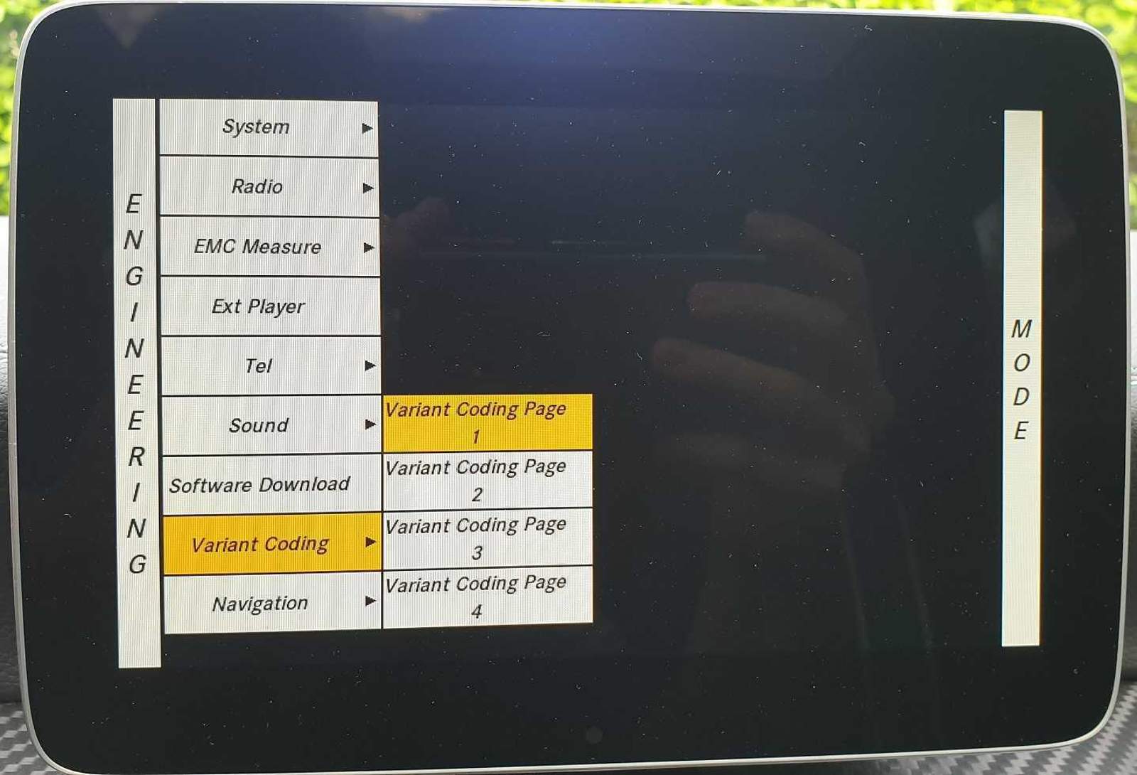

„Codierung“
Habt Ihr ein Comand-Online-System führt Euer Weg nun unweigerlich zum Freundlichen (oder Codierer), dieser muss den SA-Code 357 in eure elektronische Datenkarte (VeDoc) eintragen, um anschließend den DAB+ Empfang per Codierung aktivieren zu können.
Habt Ihr ein Audio20 kann es mit Glück sein, dass Ihr in das Engineering-Menü (Roter Auflegenhörer + 1 + Raute gedrückt halten für 5-10s) kommt und euch die Funktion selbst aktivieren könnt. Passiert beim Drücken der Tastenkombi nichts, ist das Menü nicht aktiviert und Ihr müsst auch zum Freundlichen gehen für das oben beschriebe Prozedere.
Bei einem Nachtrag in die Datenkarte bei MB direkt ist ein Update des Radios bzw. der DAB+-Steuergerät Firmware vorgesehen und eine dabei erfolgende SCN-Codierung. Alternativ kann auch nur die SCN-Codierung gemacht werden, aber warum nicht gleich die Firmware mit aktualisieren ;)
Aber Vorsicht bei einem solchen Firmware-Update bzw. Codierung gehen die Aktivierungen/Änderungen eines Codierers (z.B. AMG-Startlogo – Betrifft nicht das AMG-Menü im Kombiinstrument !!, CarPlay & Android Auto Freischaltung, Engineering Menü, ...) verloren und können auch eventuell nicht mehr aktiviert werden !!!
Preislich bewegen wir uns hier, je nach Werkstatt und AW-Preisen, in einem Rahmen von 150-200€ für die Updates + Datenkarteneintrag, es wird als Festpreis sprich beides wird im Paket berechnet und nicht einzeln!
Engineering Menü: Coding aktivierenEngineering Menü: Coding aktivierenEngineering Menü Coding Seite erreichenEngineering Menü Coding Seite erreichen
Engineering Menü: DAB+ aktivierenEngineering Menü: DAB+ aktivieren

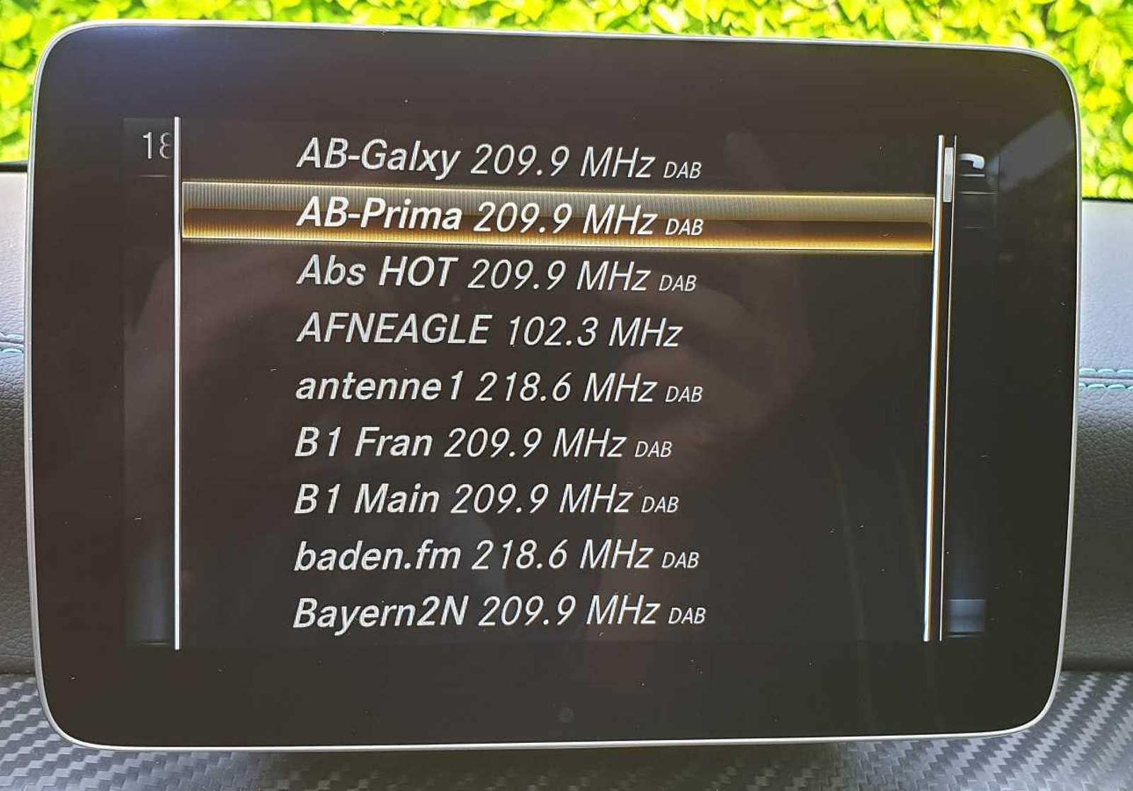

Schlussworte/Fazit
Wenn Ihr den DAB+-Empfang per Engineering-Menü aktivieren konntet, habt Ihr ja den direkten Test, ob der Empfang funktioniert. Ansonsten kann als grobe Faustformel bei Harman/Kardon bzw. faulen Variante gesagt werden, wenn nach dem Einbau das Soundsystem noch funktioniert, sprich Ihr Ton habt, dann war der Einbau erfolgreich. Wenn aber z.B. die Most Verkabelung fehlerhaft ist (Ein/Ausgänge vertauscht), oder das DAB+-Steuergerät keinen Strom bekommt, dann habt Ihr keinen Ton mehr und Ihr bekommt nach ein paar Minuten Fahrt die Fehlermeldung „SOS ohne Funktion“ angezeigt. Im Fehlerspeicher Eures Fahrzeugs sind dann Fehler für alle Lautsprecher sowie für den Mostbus im Fahrzeug („Ringunterbrechung“) hinterlegt.
Ich empfehle daher vor dem Zusammenbau des Fahrzeugs die Funktion noch kurz zu testen bevor alles wieder zu gemacht wird und man nirgends mehr rankommt. Tut alles, dann müssen natürlich alle Verkleidungen wieder montiert und verschraubt bzw. reingeklipst werden.
Zum Test ob die Lötstelle hinten an der Heckscheibe funktioniert, kann die vordere Antenne an der A-Säule kurz getrennt und der Empfang geprüft werden. Es landet zwar dann eine Fehlermeldung „Band-III-Antenne 2 hat eine Funktionsstörung. Es liegt eine Unterbrechung vor“ im Fehlerspeicher, aber Ihr habt die Lötstelle getestet.
Ich empfehle euch allgemein, beim nächsten Service bzw. beim Eintragen der Ausstattung gemeinsam mit dem Meister bei Mercedes über den Fehlerspeicher und die Meldungen zu schauen, ob die Fehlermeldungen zu dem passen, was Ihr getan habt und den Fehlerspeicher dann einmal komplett löschen zu lassen.
Ist alles korrekt verbaut, wird das DAB+-Steuergerät beim Kurztest von Xentry (MB eigenes Diagnose Gerät bzw. Software) auch direkt erkannt und mit Softwareversion gelistet.
DAB+-Steuergerät eingebautDAB+-Steuergerät eingebautDAB+ SenderDAB+ SenderDAB+ SenderlisteDAB+ SenderlisteDAB+ SenderlisteDAB+ Senderliste

Fri May 17 21:13:01 CEST 2019    |    Haxe18
Hallo an alle Leser und Interessierten,
ich habe nach dem Umbau den EL LEITUNGSSATZ A1175401001 übrig (da faule Variante), nur ohne die WakeUP Winkel, sprich nur das WakeUp und Most Kabel.
Für 50€ abzugeben, bei Interesse => PN.
