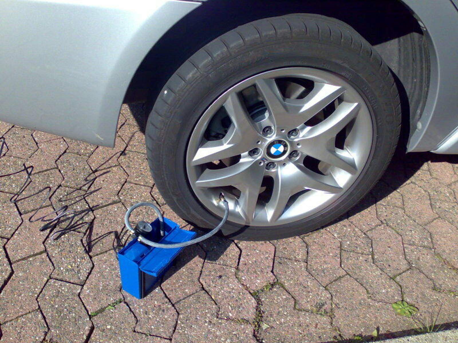

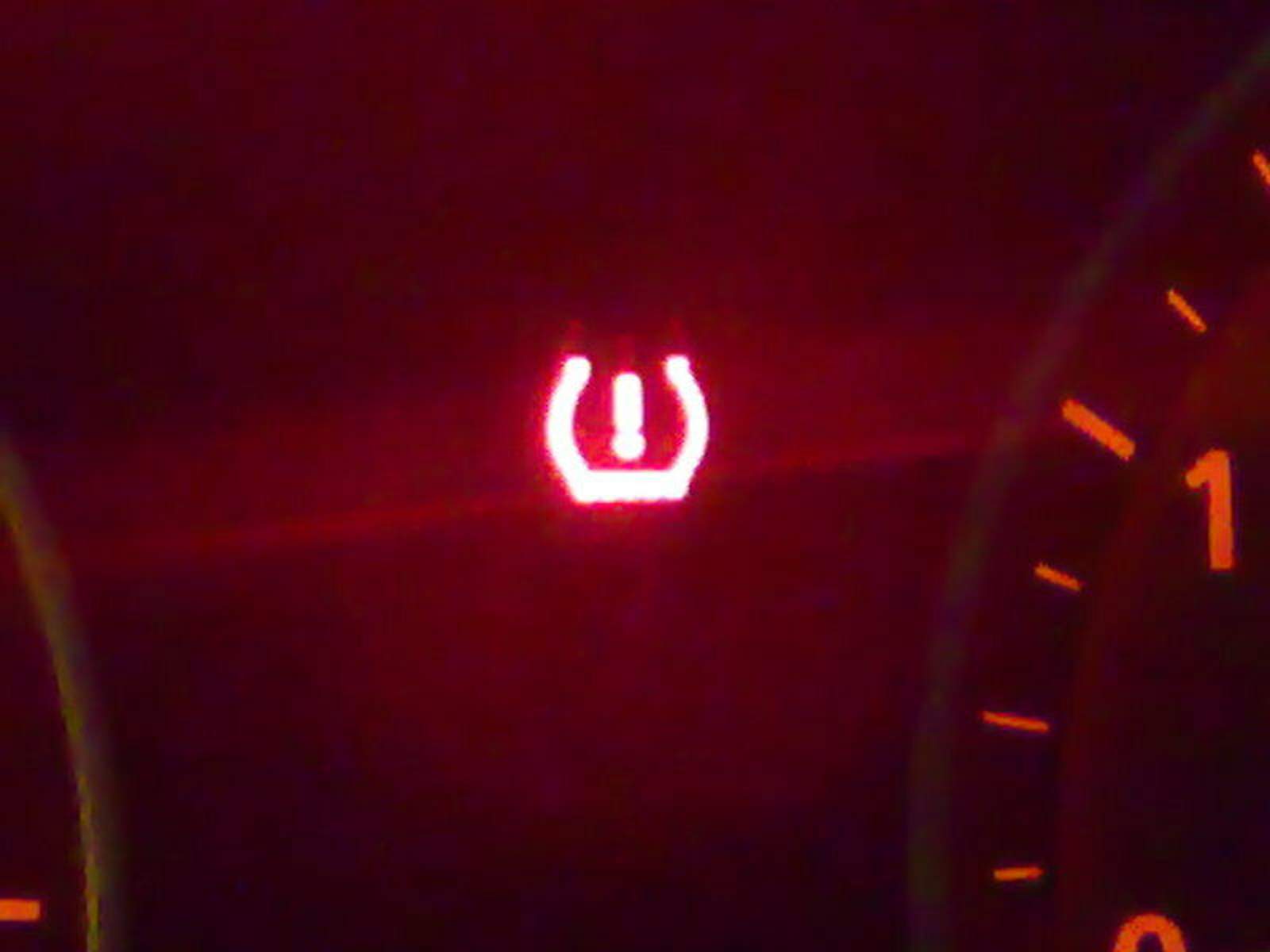

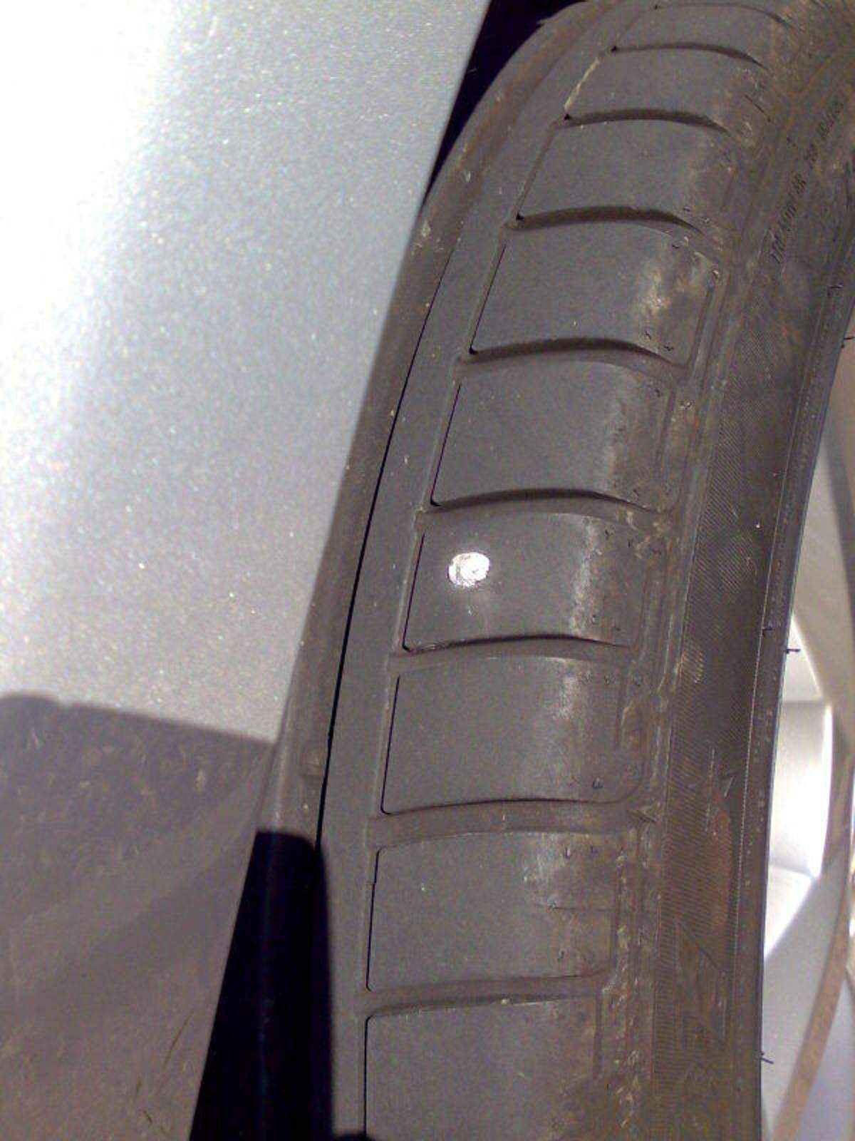

Am Samstag ist meine Frau mit meinem X3 gefahren,[mehr] was an sich ja kein Problem darstellt 😉
Als sie zurück kam, fragte sie mich, was das für ein komisches Licht im Armaturenbrett sei.[bild=3]
Da aber alle Reifen auf den ersten Blick i.O. schienen, habe ich das erst einmal auf eine Fehlfunktion geschoben. Eine Reifenpannenanzeige, die auf Drehzahlunterschiede reagiert, kann ja auch aus anderen Gründen mal angehen, z.B. wenn man zu wild um die Ecken zieht, was allerdings auch mir noch nicht passiert ist.
Als ich vom allsonntäglichen Morgenspaziergang zurück kam, entdeckte ich aber den Nagel des Anstoßes [bild=1]
Nachdem ich meinen Kompressor, den ich garantiert nicht im XC90 vergessen hatte, nicht gefunden hatte, musste ich auf Fremdhilfe von Volkswagen vertrauen und nahm den Kompressor aus dem Golf meiner Frau [bild=2]
Zum Glück verliert der Reifen nur sehr wenig Luft und ich muss heute nicht viel fahren. Der Reifenhändler meines Vertrauens war heute leider nicht da und seine Mitarbeiter konnten mir leider nicht helfen. Ich werde also Morgen noch einmal bei ihm vorbeifahren müssen, um zu klären, ob er es reparieren kann oder ich 2 neue Reifen brauche.
Fazit: die Anzeige im BMW funktioniert tatsächlich und die Statistik über die Wahrscheinlichkeit einer Reifenpanne ist nicht die Bytes wert, mit der sie geschrieben wurde, wie man auch hier nachlesen kann.
Martin

Mon Sep 29 14:09:14 CEST 2008    |    fuchs_100
Ist flickbar, allerdings liegt die Stelle sehr weit außen und wird daher nur mittels Heißvulkanisation zu flicken sein / erlaubt sein. Ob er die Möglichkeit hat, ist natürlich eine andere Sache!
Mon Sep 29 14:11:16 CEST 2008    |    XC70D5
Das ist auch mein aktueller Wissensstand nach A.T.U. und einem anderen Reifenhändler, die ich nach meinem Reifenvertrauten besucht hatte.
Martin

... Aber mal 'ne andere Frage: Sieht das auf den Bildern nur so aus, oder ist der Reifen tatsächlich schon so blank? So lange hast Du den X3 doch noch gar nicht - oder bist Du seither schon so viel gefahren?
Gruß,
Derk, der zwar schon diverse Fremdkörper im Reifen hatte, nur zum Durchschlagen genügte es nie...
Mon Sep 29 15:42:43 CEST 2008    |    XC70D5
Das Bild täuscht. Der Wagen hat jetzt 9.xxxkm runter und die Reifen haben max. 1,5mm gelassen.
Martin

Sodele, war dann beim Reifenhändler meines Vertrauens. Was A.T.U. und premio nicht können, kann diese bescheidene Hinterhofsbude: Vulkanisieren des Schadens.
Ich musste meinen Reifen da lassen, da das doch etwas mehr Zeit benötigt als das schnöde Einziehen eines Gummistopfens.
In solchen Momenten ist man dann wieder froh, wenn man ein Ersatzrad hat, auch wenn es diesen Namen nicht verdient.
Martin

Perfekt und dauerhaft geflickt für läppische 30,-€ und 5,-€ Trinkgeld. 2 neue Reifen wären rund 390,-€ teuerer gewesen.
Die anderen Reifenhändler nehmen für den blöden Gummistopfen schon 27,50 - 30,-€ 😰
Martin
