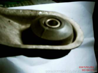

und mal der reserve getriebehalter angeguggt ...hmmmmm🙁

bin am überlegen grad wie die Des Gummilager reinmachen in den Halter😕😕
ich vermute des wird eingeschmiert und denn reingepresst..
Mon Jul 22 19:18:55 CEST 2013    |    Magnus-Vehiculum
Foto? 🙂
Mon Jul 22 19:19:56 CEST 2013    |    Multimeter40604
Kannst kein anderen Halter nehmen 😕
Mon Jul 22 19:42:53 CEST 2013    |    max.tom
sooo hier mal den getriebehalter mit Gimmilager 🙂
Mon Jul 22 20:01:37 CEST 2013    |    Multimeter40604
Ah so sieht der aus,ist das Gummi gepresst im Halter....🙂

Oh bei dem Bild vom Getriebehalter kommen Erinnerungen an meinen G40 Steilheck auf 😮

und irgendwie muss des alte gummilager raus und des neue rein..😉

ähhh weisst du denn zufällig wie ich des Alte Gummilager raus und des Neue rein...😕😎😁😁

na das alte schneidest notfals raus,und das neue dann gut einschmieren und ohne Hülse einpressen,dann die Hulse rein.
Wennde keine Presse hast geht ev. auch ein guter Schraubstock.

einschmieren bestimmt mit spühlmittel oder was anderes ???
Mon Jul 22 20:41:04 CEST 2013    |    Feinstaubbomber
Spühli sollte gehen,ich verwende immer "Reifenmumpe" (Reifenmontierpaste),ein normales Mehrzweckfett geht auch.

Spühli Schraubstock und Mehrzweckfett /Wälzlagerfett habe ich auch ....
