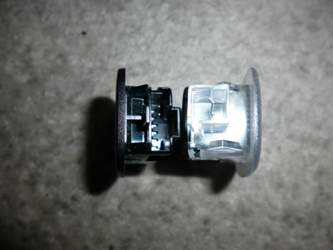

Zur Zeit gibt es keine Türbeleuchtung mit MB oder AMG-Logo passend für den MB E400 4Matic.
Aber es gibt einen einfachen Trick. Die Türbeleuchtung in weiß die unten verbaut ist, wird gegen die Türbeleuchtung der S KLASSE W221/V KLASSE W639/CL KLASSE W216/VITO getauscht.
Es muß lediglich der Stecker umgepinnt werden und die 2Pins solo mit Schrumpfschlauch gesteckt werden. (biserl Bastelarbeit) Die Leuchten passen wie die Orginalen Leuchten in Größe und Form.
Preis für beide 16,90 plus 3.- Porto. Amazon/ColorBuy Studio
