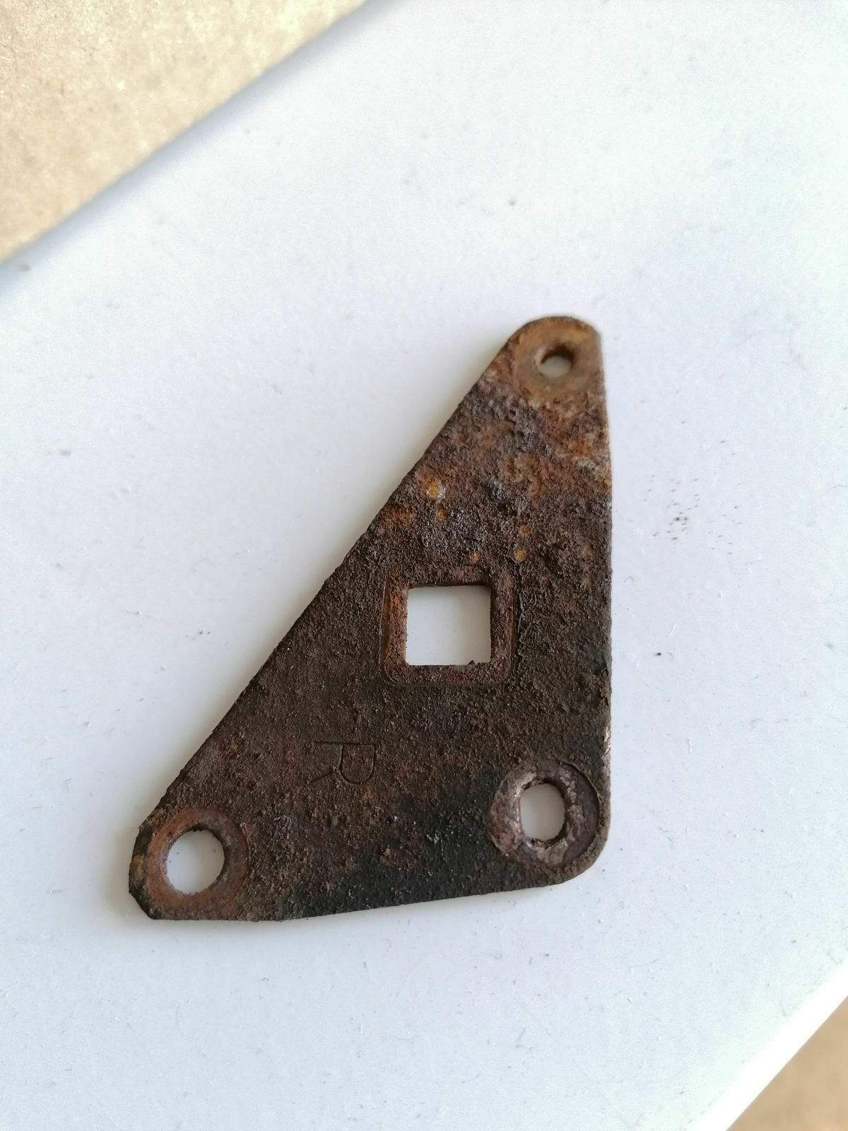

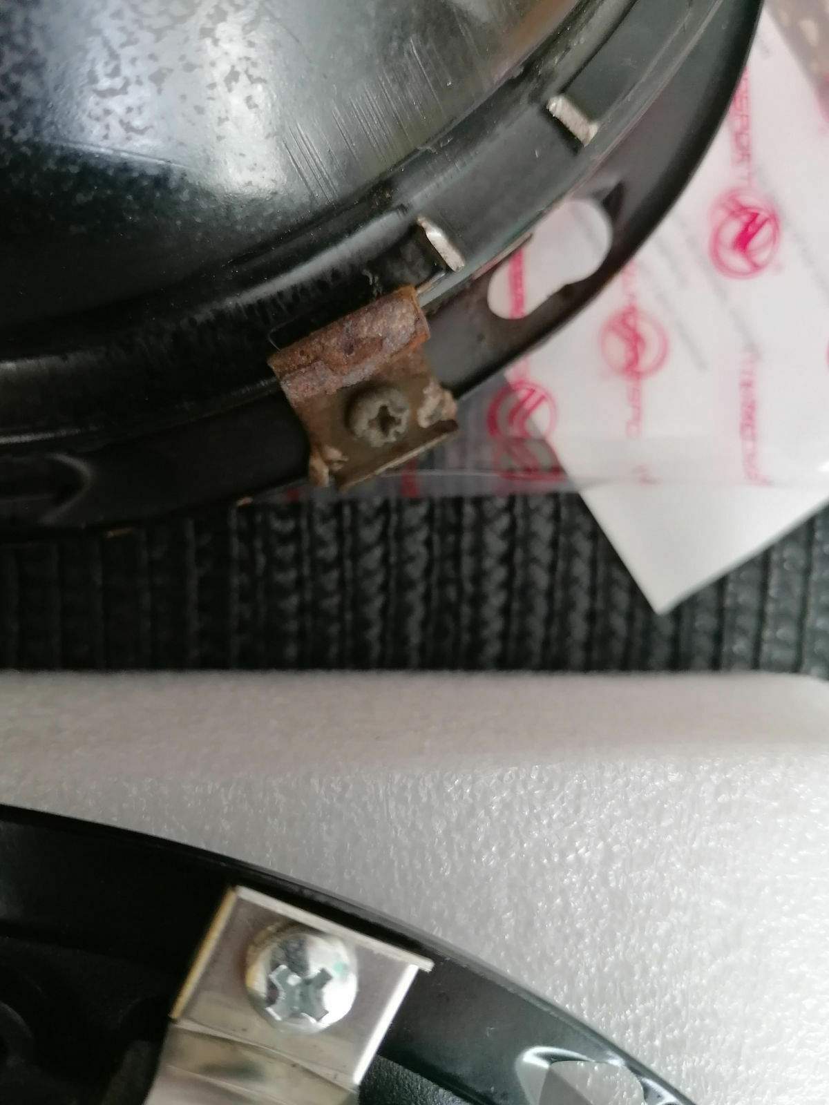

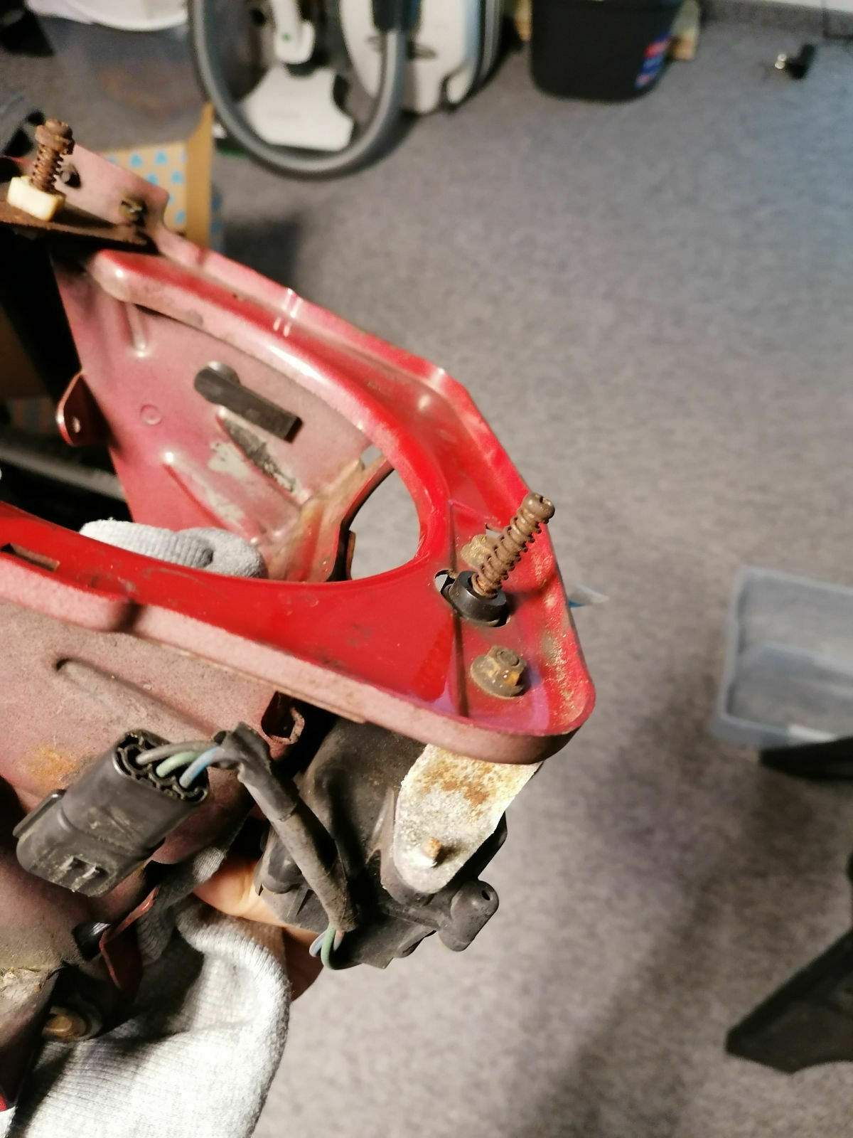

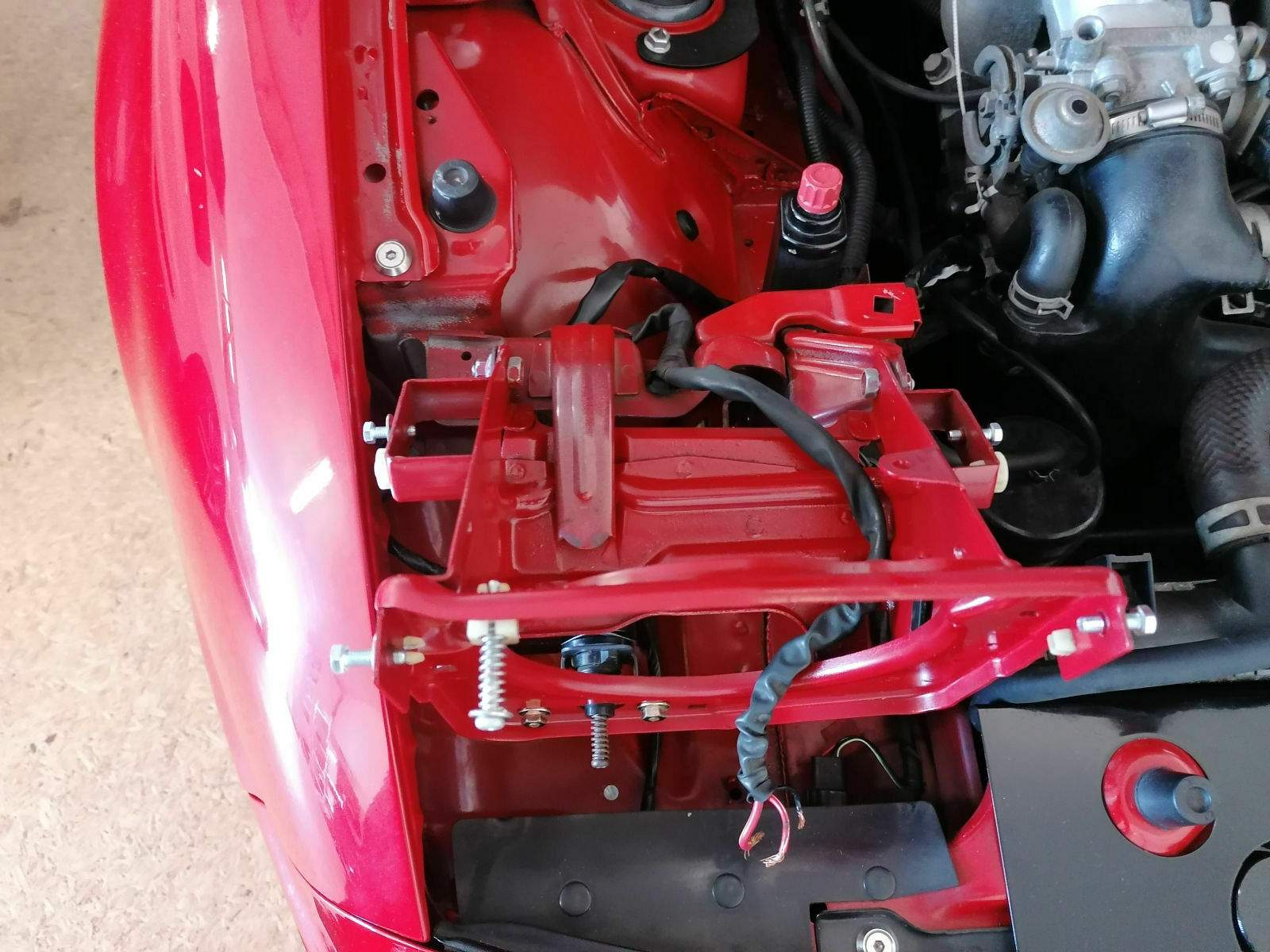

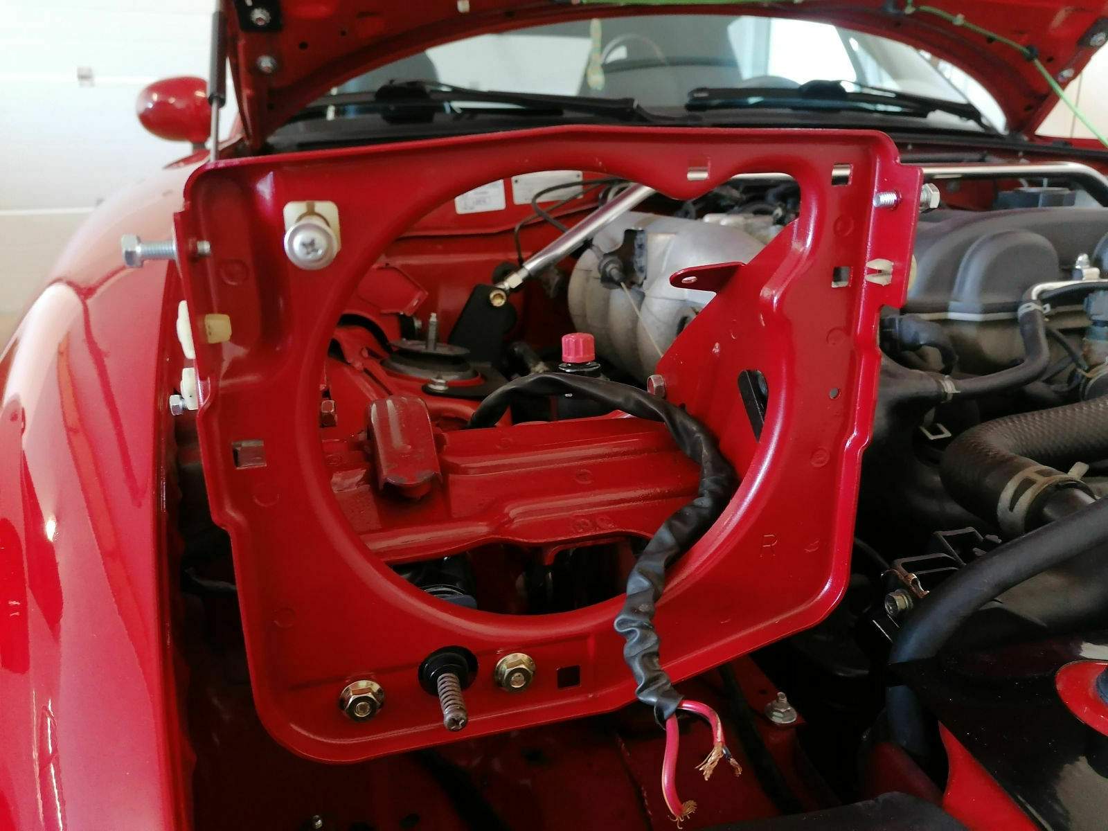

Vor 2 Jahren hatte ich mir neue LED Scheinwerfer mit E-Nummer gekauft und komme jetzt endlich dazu diese einzubauen. Wer mich kennt oder den Blog gelesen hat, der weiss das ich dabei immer alles auf Vordermann bringe. Einfach Teile wechseln ist nicht meins, es muss alles ordentlich sein.

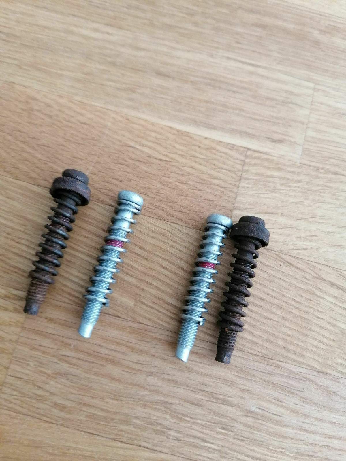

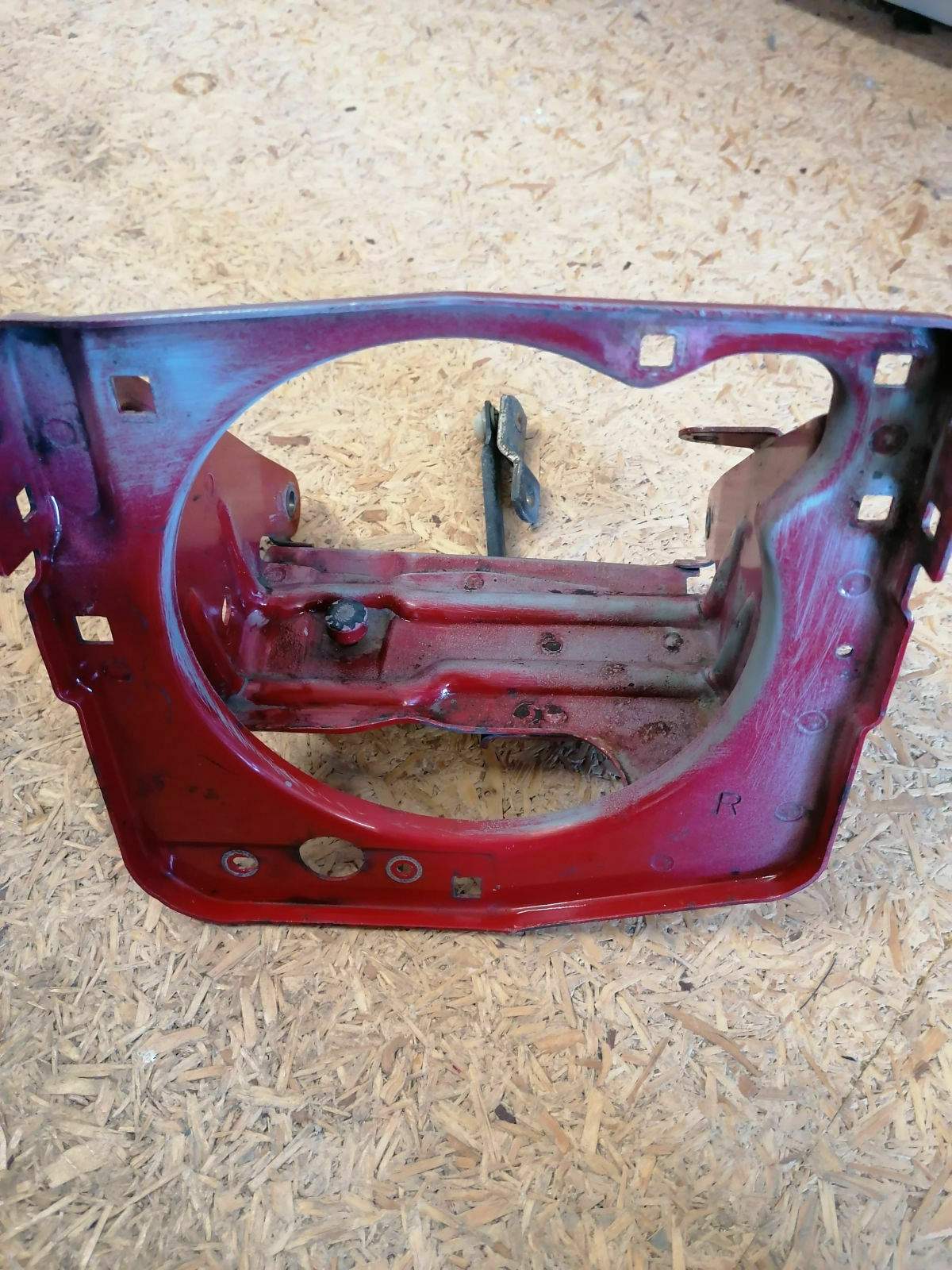

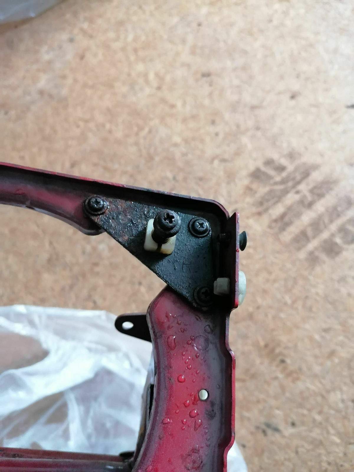

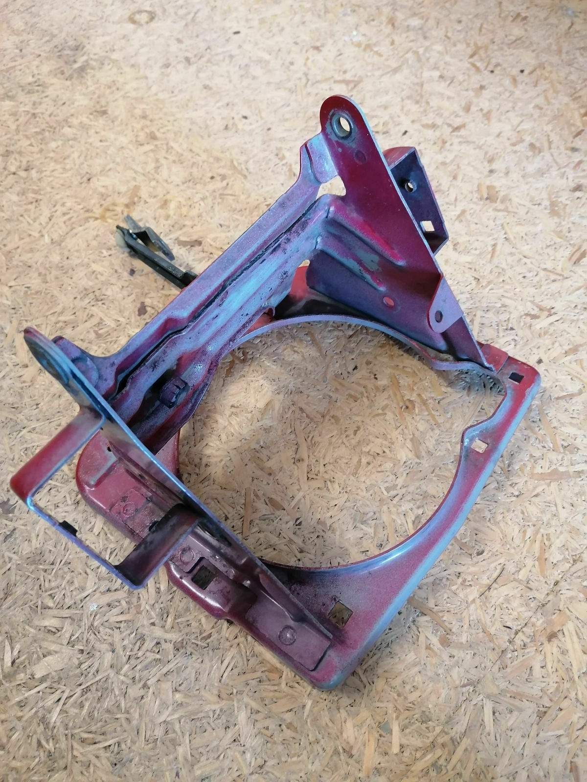

Daher hab ich vorm wechseln der Scheinwerfer die Träger und alles demontiert und gereinigt. Alle Schrauben die durch waren hab ich ersetzt. Die Träger selbst hab ich nochmal passend lackiert. Ich weiss es sieht niemand, aber ich weiss es :D

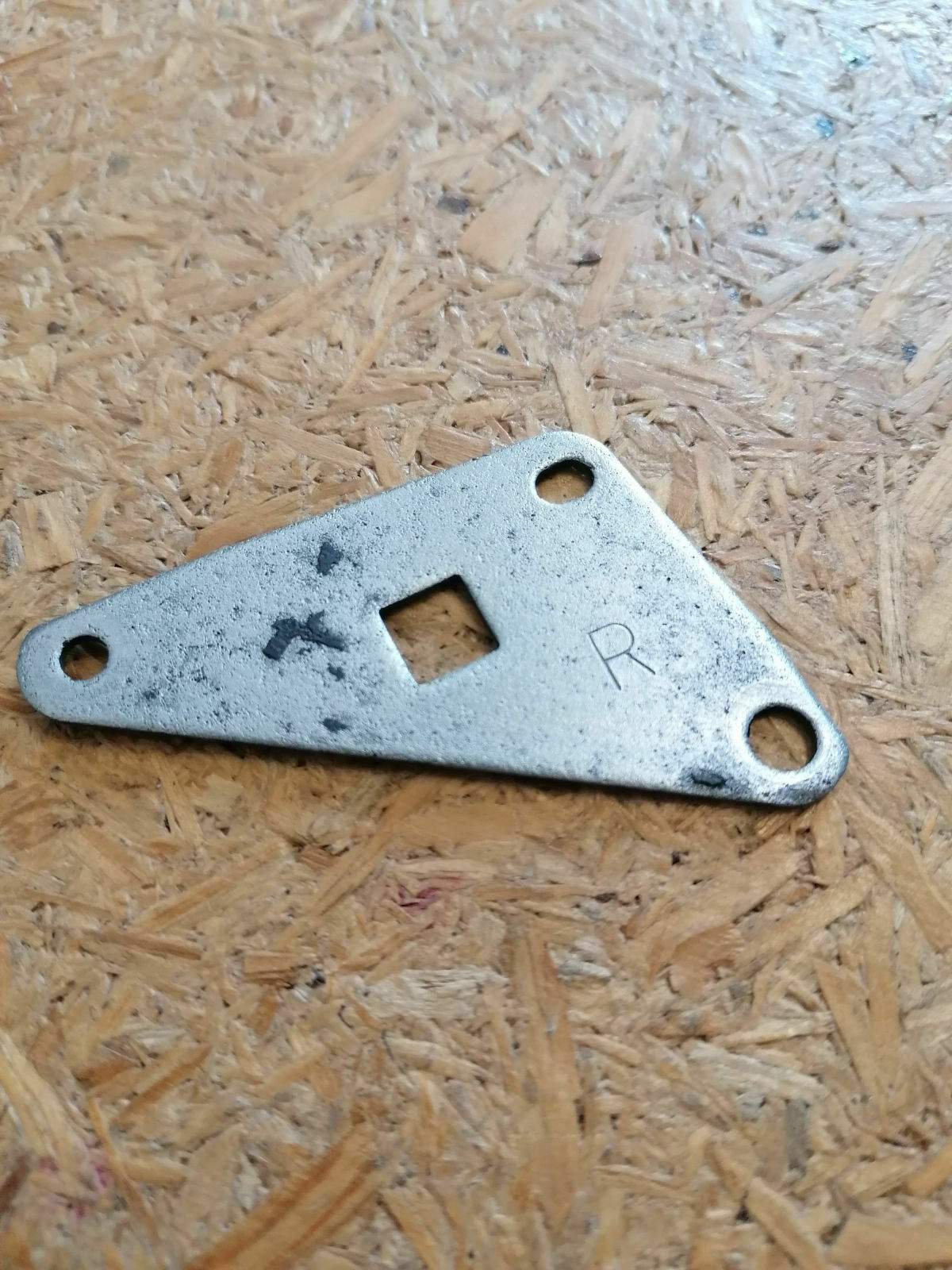

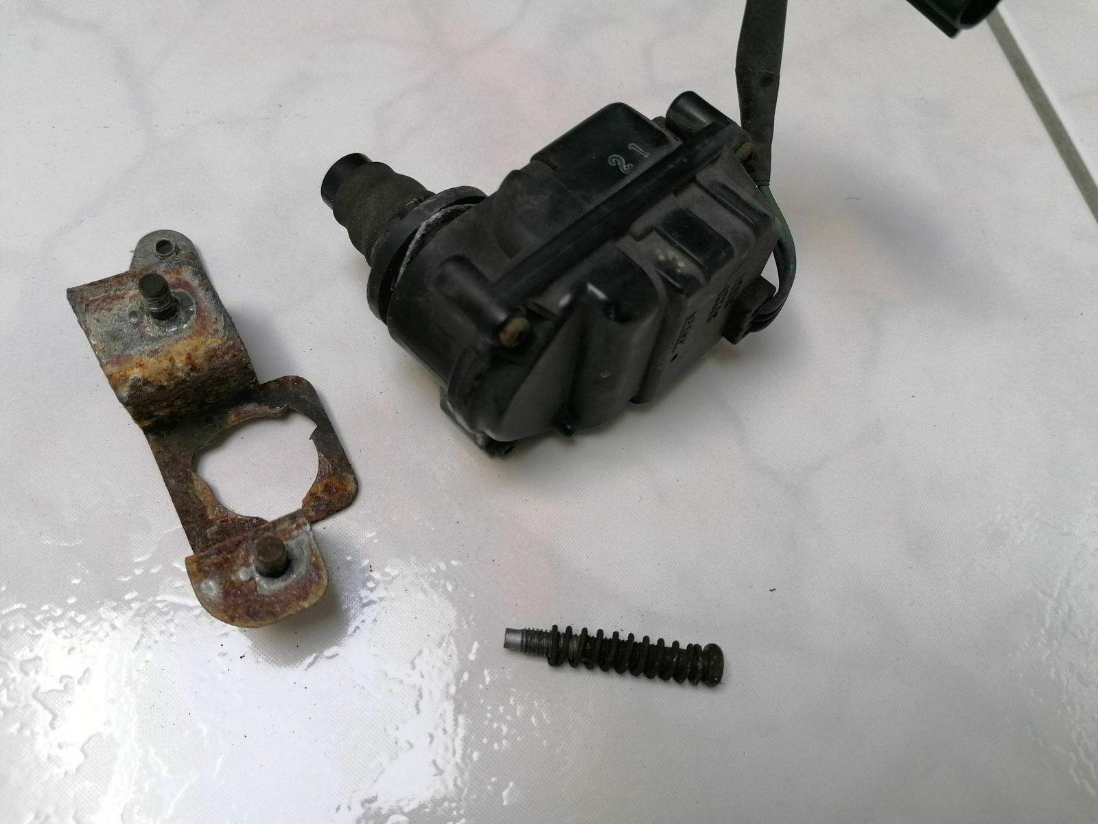

Größte Sorge waren die hart verrosteten Bleche. Keine Lust gehabt dafür Unsummen an Geld für OEMs auszugeben. Wieder einmal war YouTube der Retter in der Not. Ich hatte einen Test gesehen wie man mit Hausmitteln Rost am besten lösen kann. Spoiler: Essig
Ich hatte dann alles eine Woche in Essig eingelegt. Das Ergebnis ist der Hammer. Bilder findet ihr hier.

Ich hatte das vor Kurzem auch mal ausprobiert mit einer Menge Schrauben und Halteklammern: Danach waren sie wieder blitzeblank. Danach rosten sie aber auch wieder, wenn man sie nicht behandelt.
Thu Sep 30 05:12:42 CEST 2021    |    ToledoDriver82
Ich nutze Essigessenz, danach gut abspülen und trocknen,Schrauben kommen ins Ölbad, Halter werden lackiert. Was ebenfalls geht, Zitronensäure und heißes Wasser, nicht ganz zu aggressiv, bei leichteren Rost oder dünneren Teilen aber auch nicht verkehrt.
Thu Sep 30 09:34:55 CEST 2021    |    deka-NA
Merci, das mit dem Ölbad werde ich direkt mal machen
