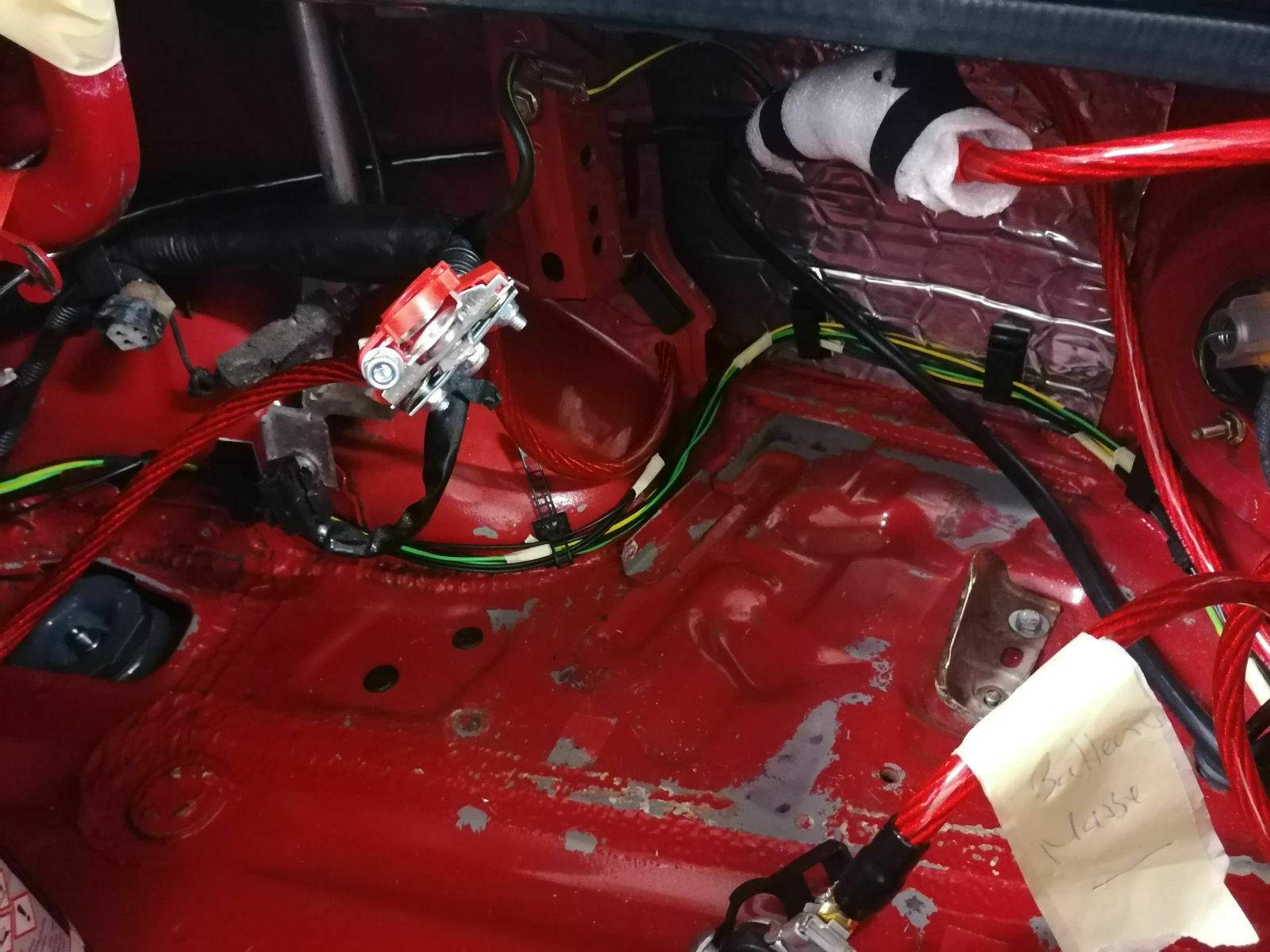

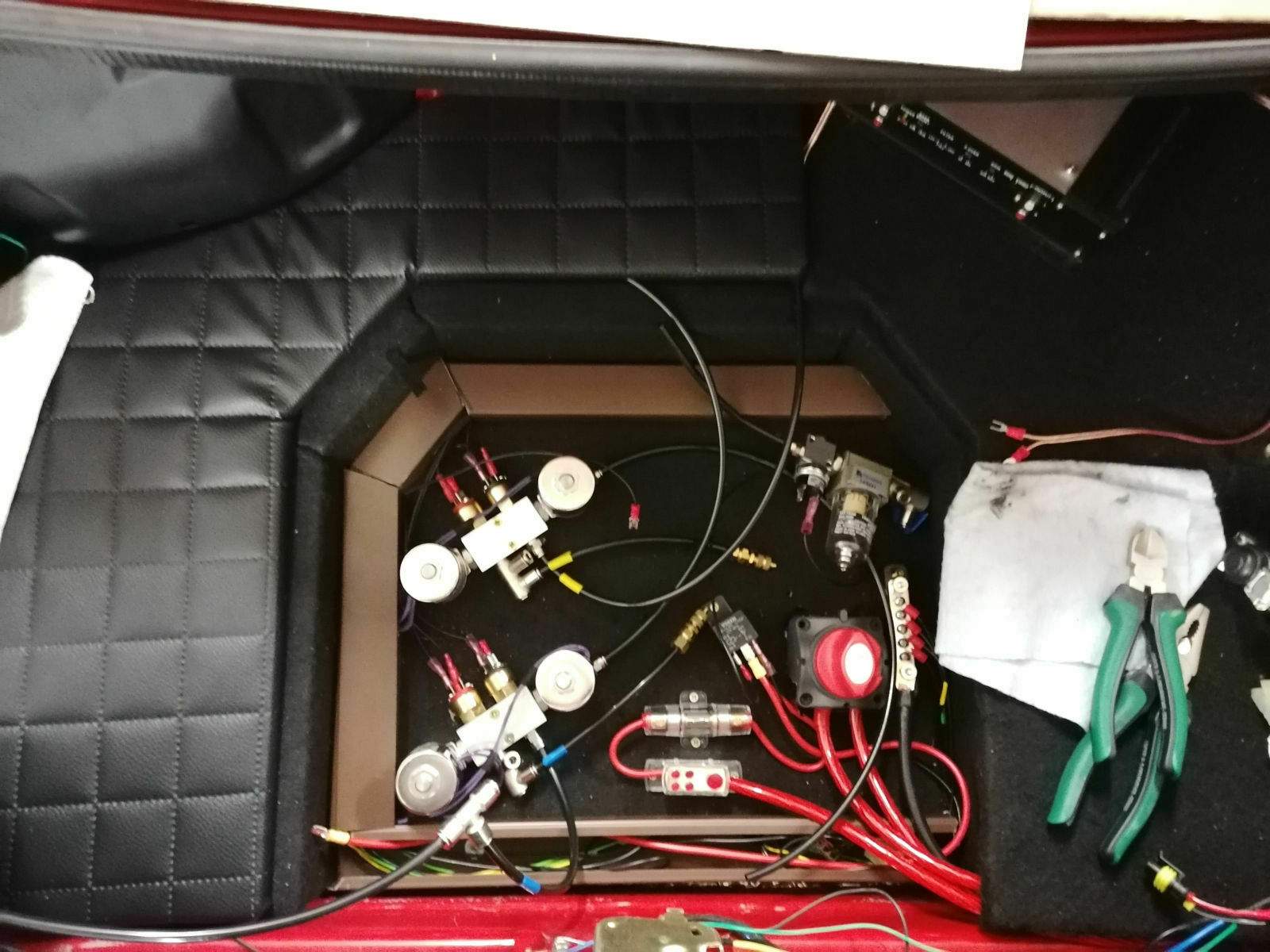

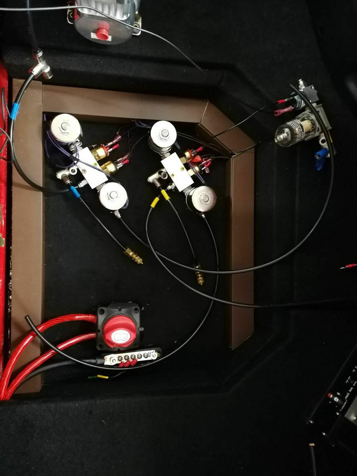

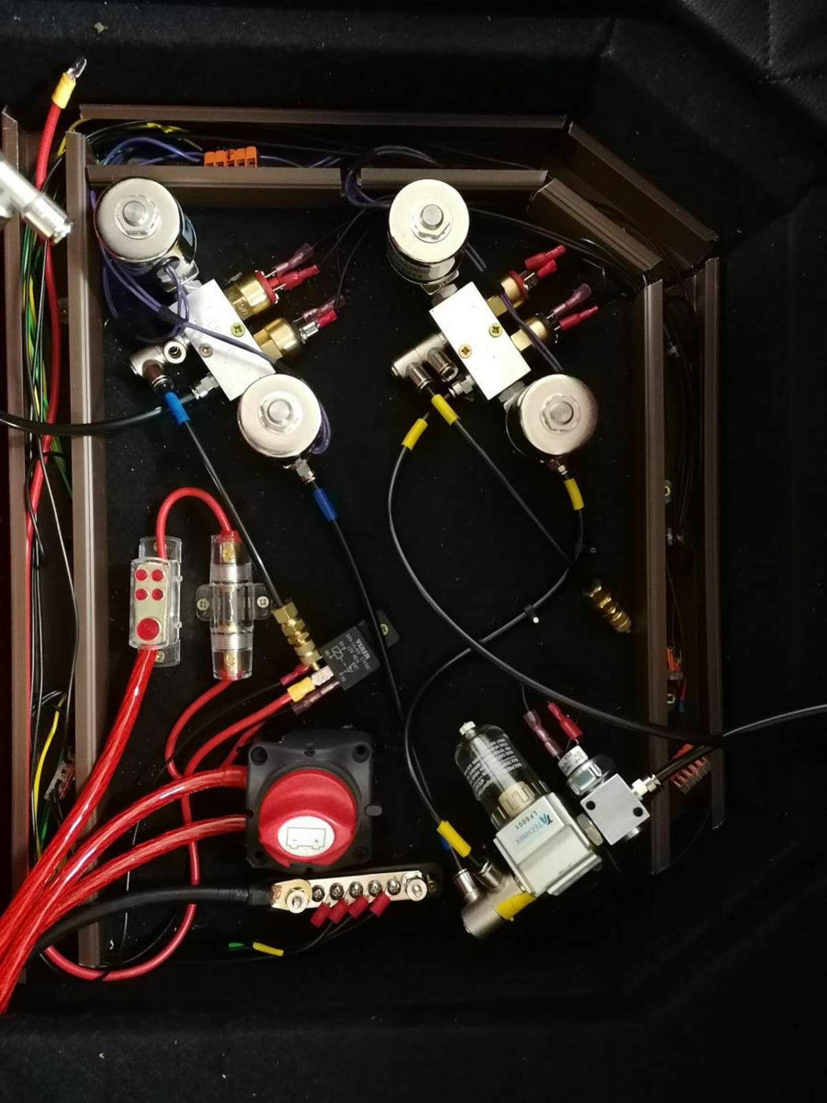

Also was ist die letzten Tage passiert? Das ganze Kabelwirrwarr ist in einem Kabelkanal verschwunden. Leider gibts die im Baumarkt nur in weiss oder kackbraun, daher wird selbst der Kabelkanal, den nie jemals einer sehen wird, foliert :D
Naja die Kabel sind damit verborgen und es sieht um einiges besser aus. Trotzdem ist der MX-5 mit seinem mini Kofferraum und der mini Mulde echt nicht geeignet um soviel Zeugs nachzurüsten. Alle Leitungen, die in den Innenraum gehören hatte ich auch an der Seitenwand entlang gezogen.

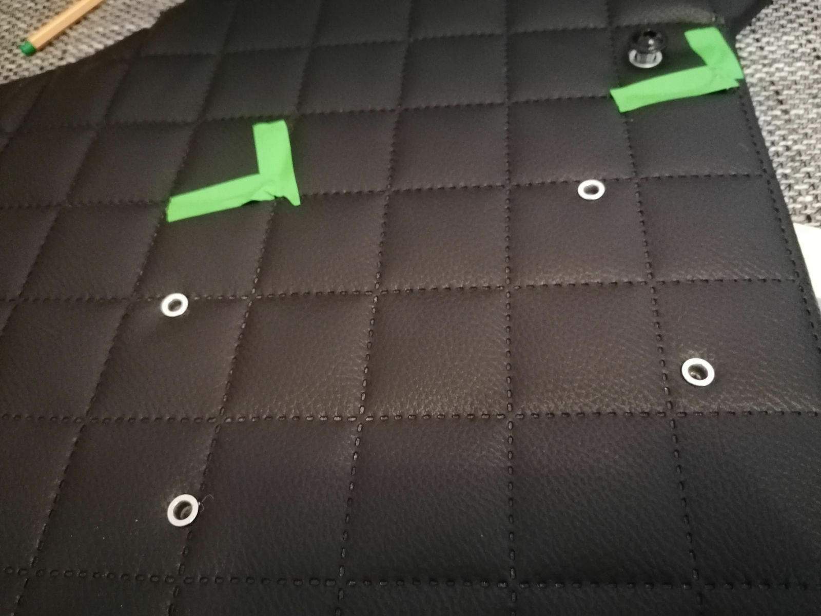

Der doppelte Boden, den ich in schwarzem Velour bezogen hatte wurde nun mit gestepptem Leder überzogen. Leider hatte ich das Muster vergessen um 45 Grad zu drehen :D Bin aber zu Faul das nun noch mal zu ändern, jetzt ist es nicht 100% wie ich es wollte aber naja^^
Zum Fixieren des Kompressors und des Tanks hatte ich in den doppelten Boden Gewindenieten gepresst/geklebt. Sieht sauberer aus kann entsprechend immer ohne Schäden de/montiert werden.
