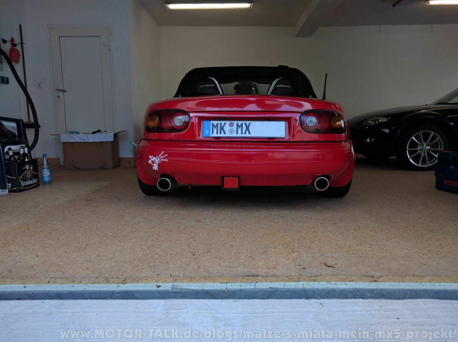

Was für eine schwere Geburt. Unglaublich. Jetzt hat er aber 2 Jahre TÜV, alles ist eingetragen und abgenommen. Und es hat sich gelohnt er fährt besser als vorher.

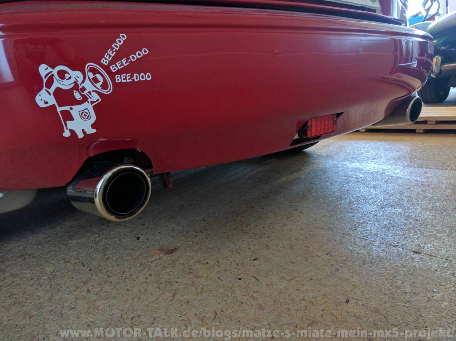

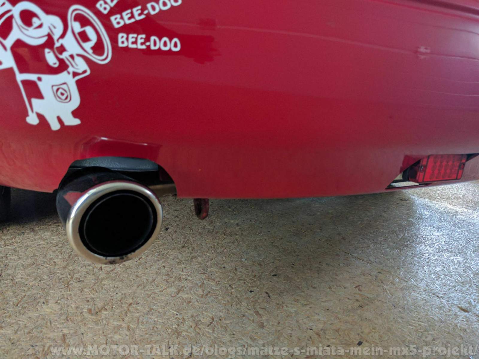

Die TÜV-Abnahme selbst war nochmal eine totale Qual, erst beim 5ten Besuch gab es die Plakette. Wenn ihr wüsstet womit man sich in Lüdenscheid vom TÜV rumschlagen musste. Hier mal paar "Mängel" die mich echt zur Weißglut gebracht haben:

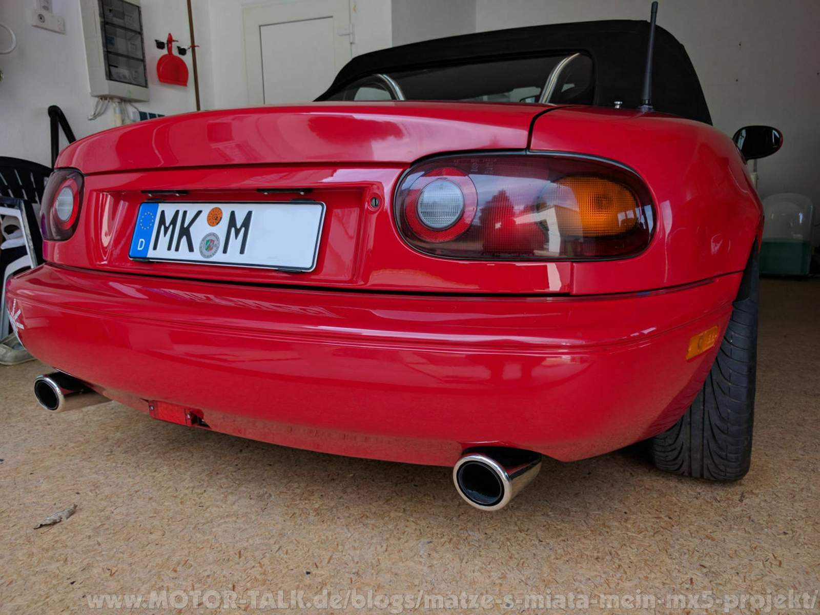

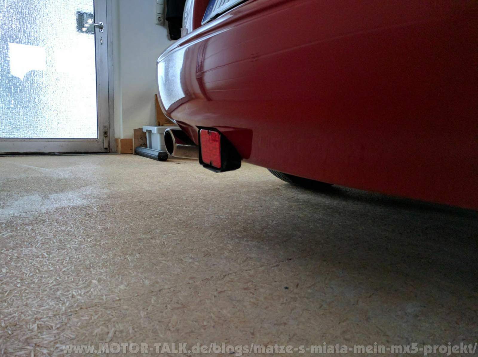

  • Unterkante Nebelschlussleuchte zu tief (Verstehe den sinnlosen Eintrag bis heute nicht da es nur um die Unterkante ging und nicht die Höhe selbst)
  • Nummernschild nicht grade zur Fahrtrichtung (wie bei allen Alfas)
  • Original MOMO Lenkrad wurde nicht abgenommen, erst nach offiziellem Schreiben von Mazda Deutschland
  • Bereits eingetragener ESD wurde nicht abgenommen da kein Typschild (War aber da er hat es nur mit Bühne und innerhalb 2h Arbeit nicht gesehen und ich krabbel drunter und sehe es sofort)

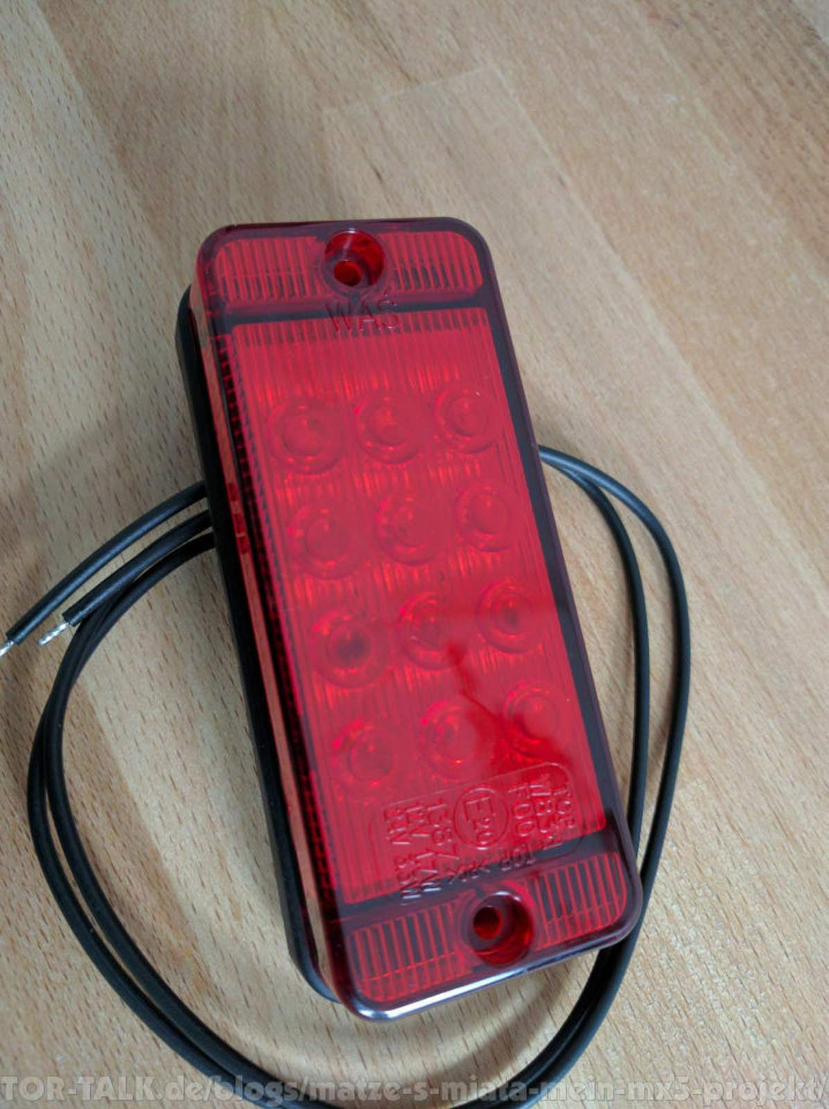

  • Neue Nebelschlussleuchte (LED) selbe Breite wie die alte nur halbe Höhe.
  • Kleineres Nummernschild besorgt (da schöner)

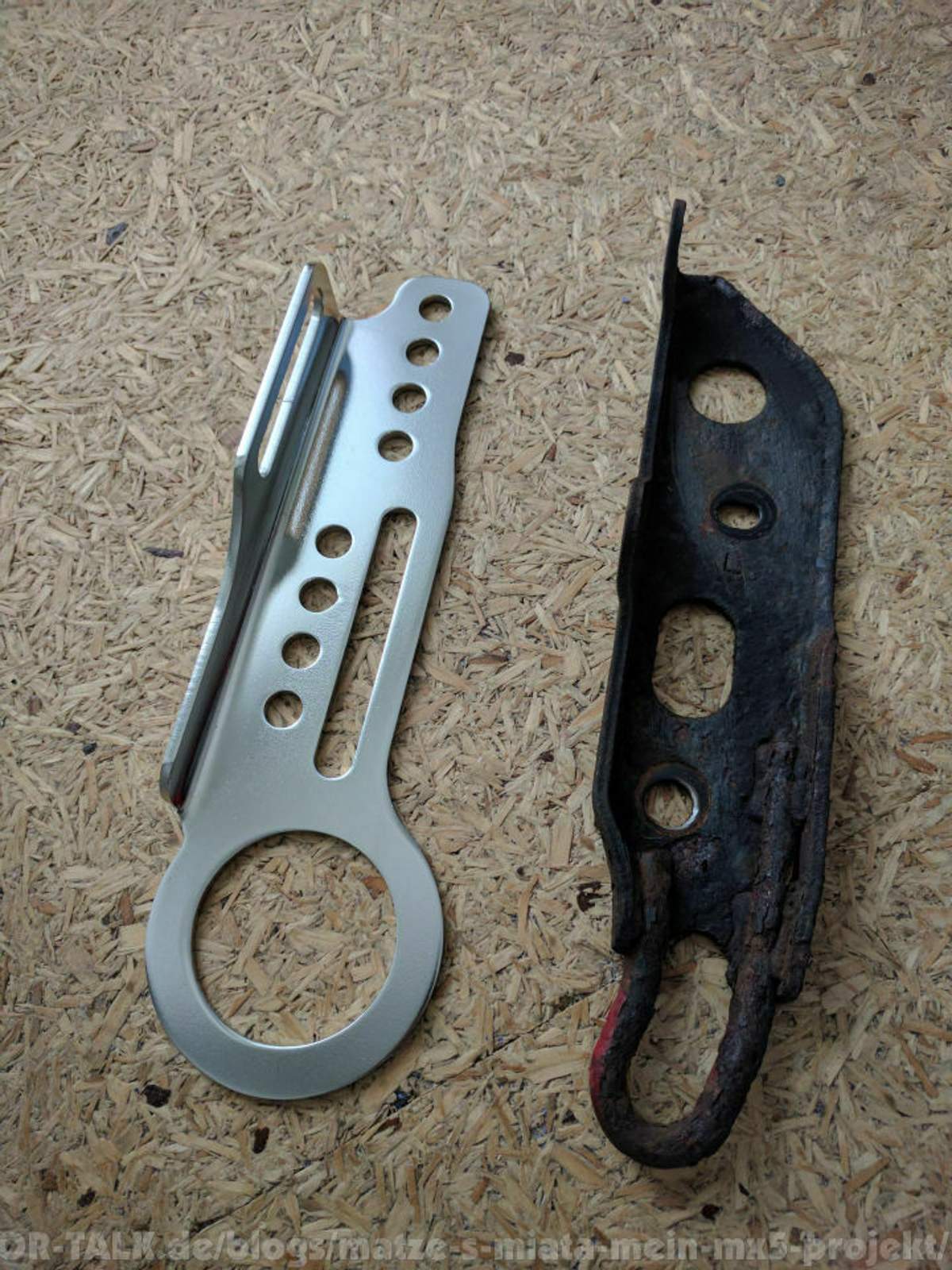

  • Neuen Edelstahl-Abschlepphacken hinten (da schöner)

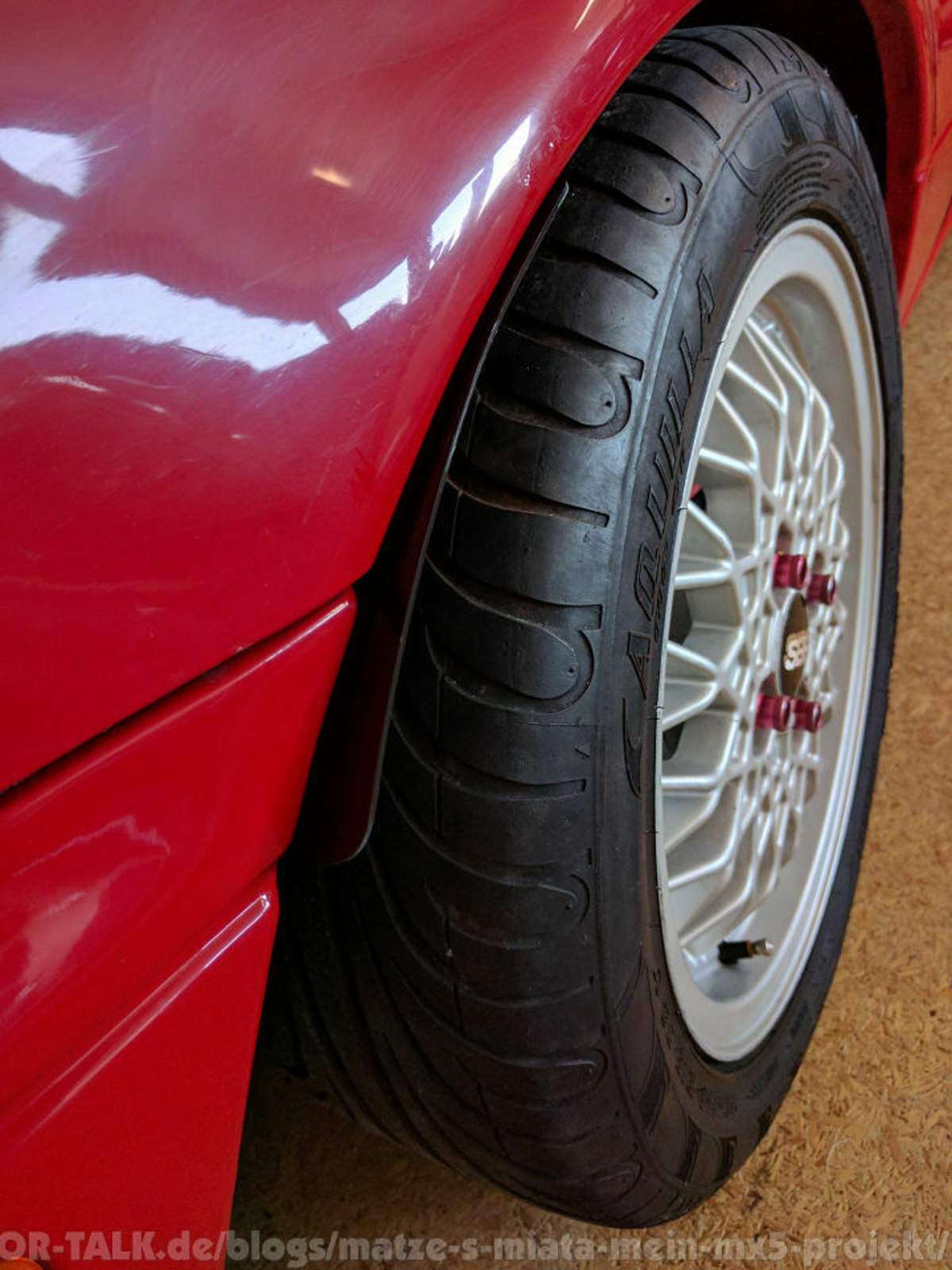

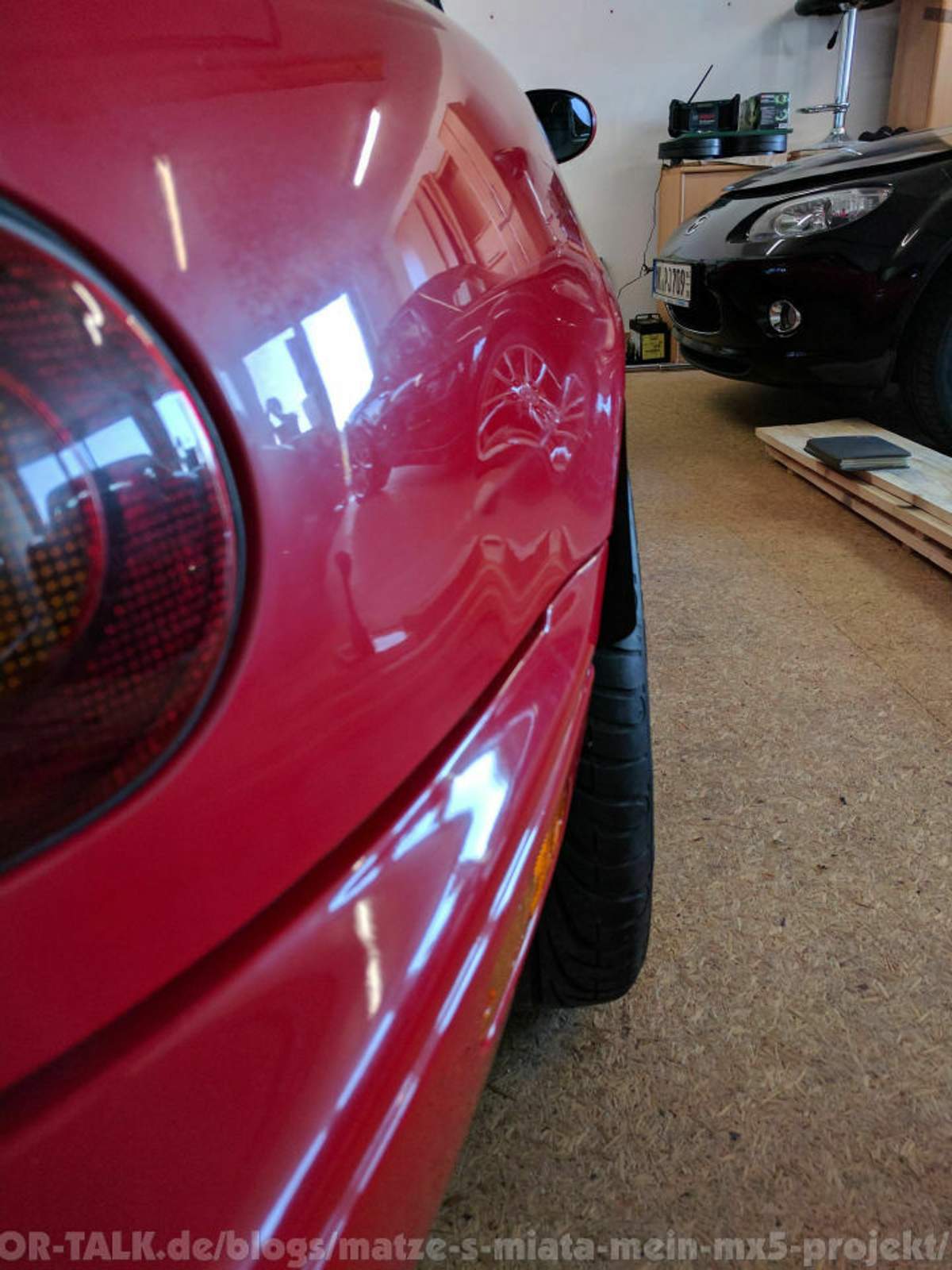

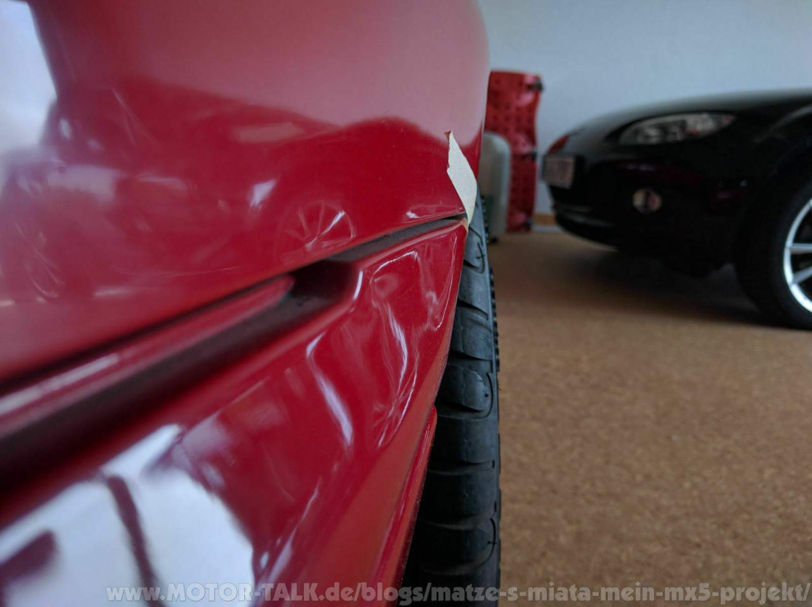

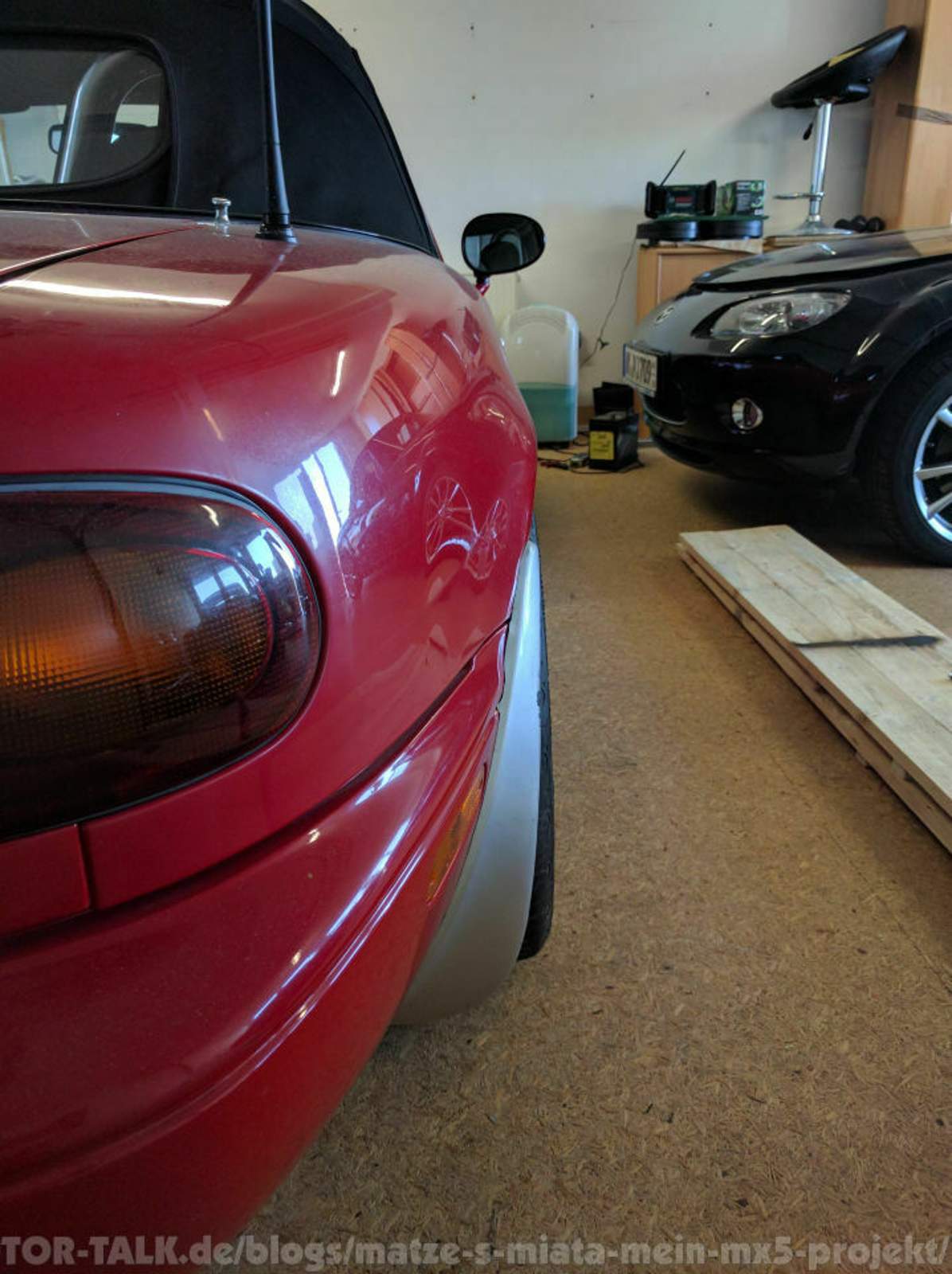

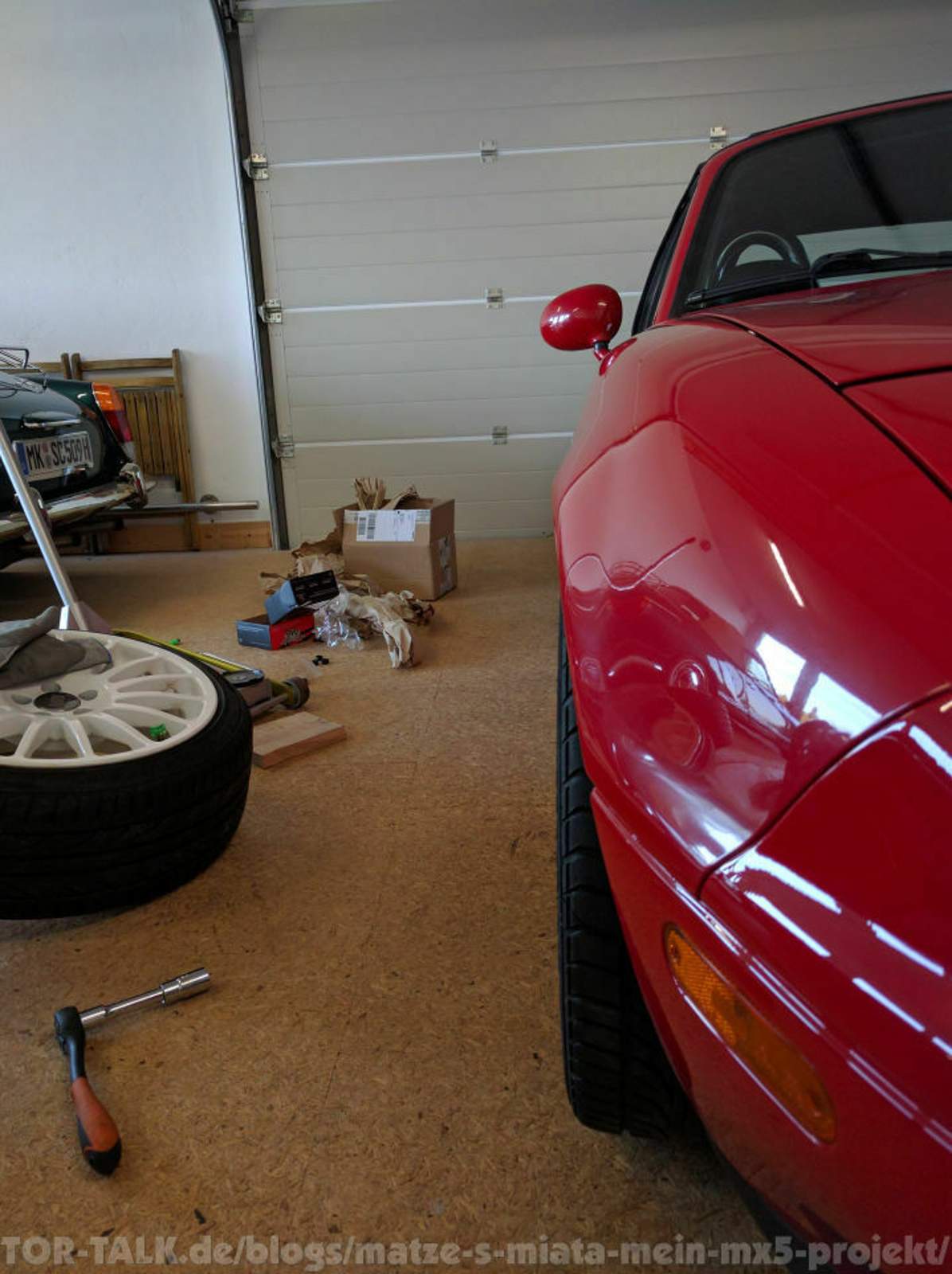

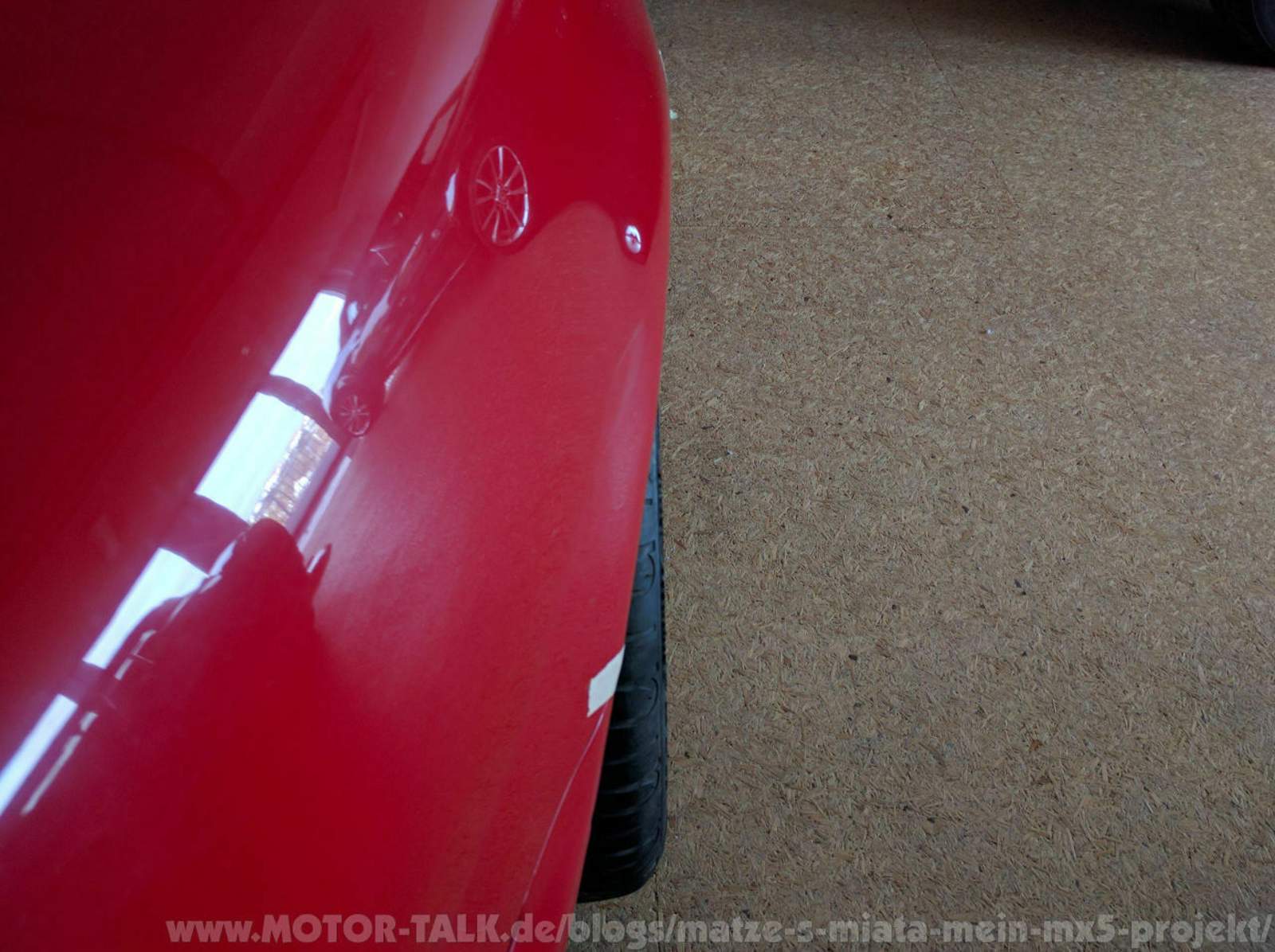

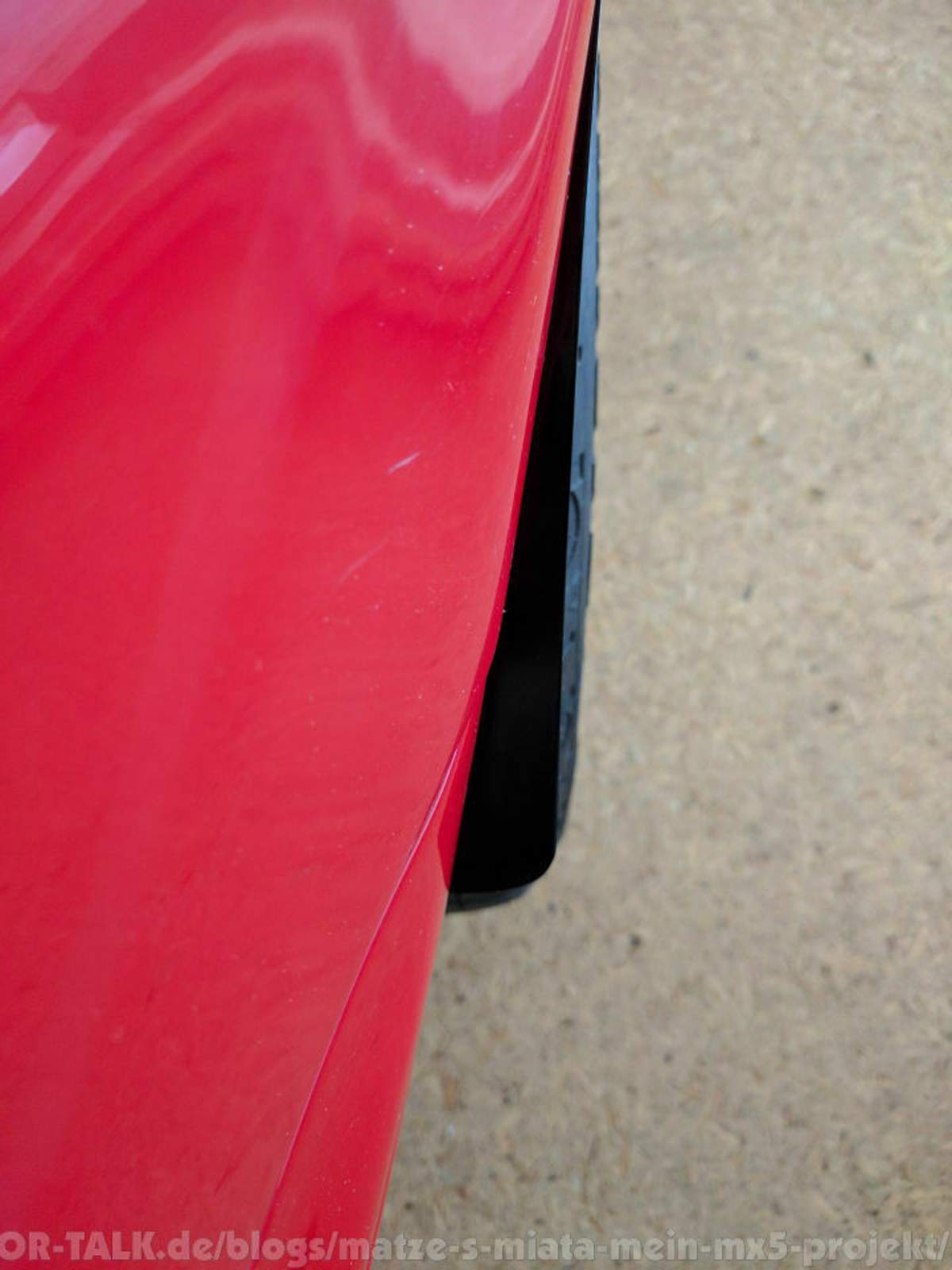

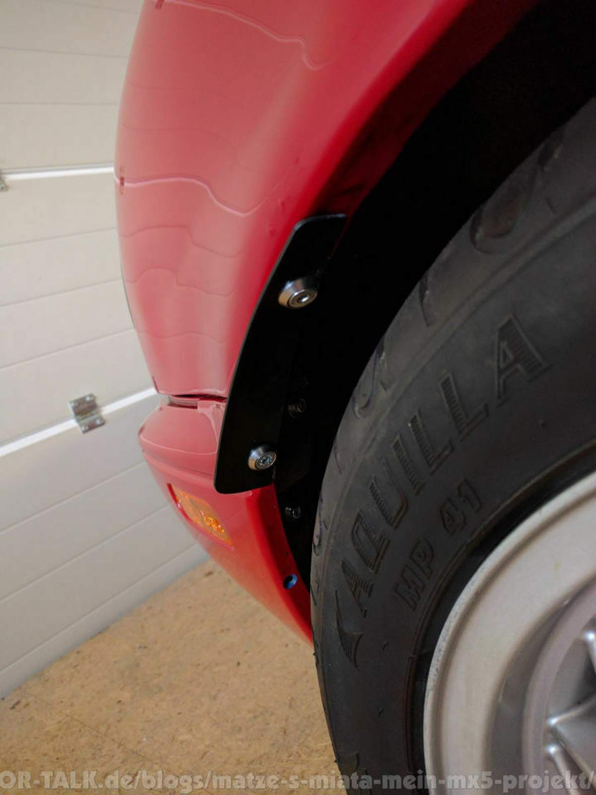

Naja die meisten Probleme hatte ich dann mit den Felgen in Verbindung mit den Spurplatten. Die Reifenabdeckung (30/50°) war nicht gegeben. Hatte mir dann die kurzen Schmutzfänger bestellt aber die waren dem TÜV auch nicht recht (die roten auf den Bildern), erst die hohen Schmutzfänger (silber) wurden dann eingetragen inkl. Felgen und Spurplatten. Da die Dinger optisch aber echt nicht gehen hab ich mir nachher selber welche gebaut die die Kriterien erfüllen. Bin gespannt was die erste Kontrolle ergibt. Finde meine Lösung aber recht schön.

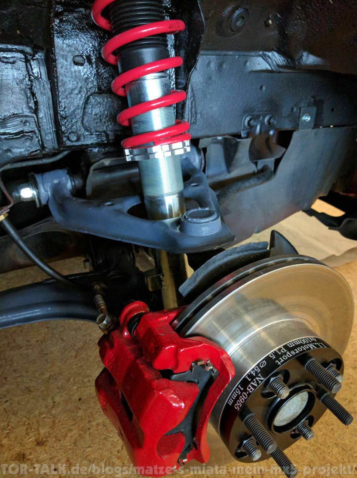

- Querlenker sandgestrahlt
- Querlenker lackiert
- PU Buchsen eingesetzt
- Gewindefahrwerk
- Alle Schrauben erneuert (V2A/V4A)

- 2 neue Bremssättel
- Bremssättel in RossoRot lackiert
