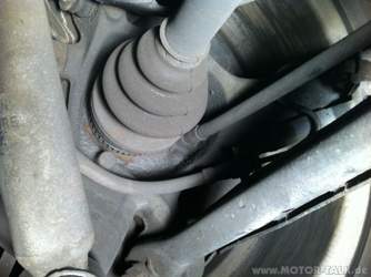

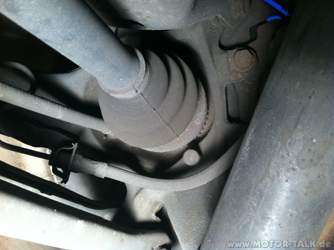

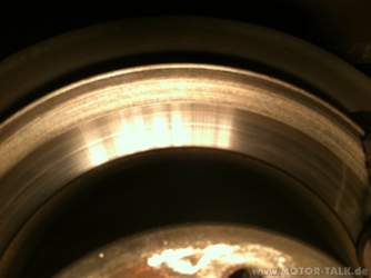

Hab das Auto grad mal aufgebockt, das Rad demontiert und mir das Lager von hinten angeguckt. Beim Rad demontieren ists mir fast entgegengefallen... Man sieht auf der Rückseite vom Lager seeeehr viel Metallstaub, also scheint sich das Kugellager mittlerweile stark zerrieben zu haben. Ausserdem ist die Bremsscheibe ruiniert, aber dafür weiß ich jetzt wenigstens woher das ständige schleifen kam. Bilder in einer Sekunde.
EDIT: Bild 1 ist das defekte Lager von hinten. Man sieht gut den Metallstaub. Bild 2 ist das intakte Lager zum Vergleich. Bild 3 ist die ruinierte Scheibe. Dadurch, dass das Rad so viel Spiel hat hat der Klotz dauerhaft auf der Scheibe gerieben. Mein Lenkrad steht übrigens auch schief und im Seitenspiegel konnte ich sehen wie das Hinterrad in Kurven "mitlenkt" 😰

Jan, bestell dir erst mal die Lager. Dat sind 65€ um den Dreh (JA, mach BEIDE Seiten!!!). Lass die Kiste stehen, ich sag dir am Samstag dann ob unbedingt Spezialwerkzeug erforderlich ist.
Notfalls lässt sich da ja mit Hausmittelchen wat basteln. 2 linke Hände haste ja nicht.

Sofern die Radlager von hinten ein und ausgepresst werden müssen könnte ich eine Lagerpresse zur vefügung stellen. Die war zwar ursprünglich für Tonnenlager gedacht aber ich denke mal das die auch für Radlager gehen sollten.

Ich würde nur das betroffene Radlager tauschen.

Ja, es müssen zum einen die Abtriebswellen ausgedrückt werden und dann die Radlager selbst noch. Ich mach mir da aber wenig Gedanken. Laut TIS hätte man für vorne auch massig Spezialwerkzeug gebraucht.
Die Lager konnte ich aber fast von Hand abziehen und die neuen auch ebenso leicht wieder aufschieben. Ich seh das alles entspannt.

Ähm Jan, wenn Du sowas noch nie gemacht hast, dann viel Spaß 🙁
Man braucht mehr als nur ein Werkzeug für so nen hinteren Radlagertausch:
- Vielzahn-Nuß für die Bundmutter (okay, das ist noch das kleinste Übel...)
- Schlageisen (mit passendem Lochkreis), um die Radnabe von der Antriebswelle zu ziehen
- Spindelpresse mit passenden Hülsen, zum Lager aus- und einpressen
- Spindel mit passendem Innengewinde (zum Einpressen der Radnabe und Antriebswelle)
- Schweißbrenner, falls der ganze Kram nach 16? Jahren festgegammelt ist
- ganz großer Drehmomentschlüssel
- Hebebühne + ne Portion Erfahrung wär auch ganz nett
Edit @Thomas:
Dein Optimismus in Ehren, aber zwischen VA und HA gibt's zwei Unterschiede: Hinten ist noch ne Antriebswelle im Weg, und Lager---> Radträger und Nabe---> Lager sind Übermaßpassungen. Da ist leider nix mit Aufschieben.
