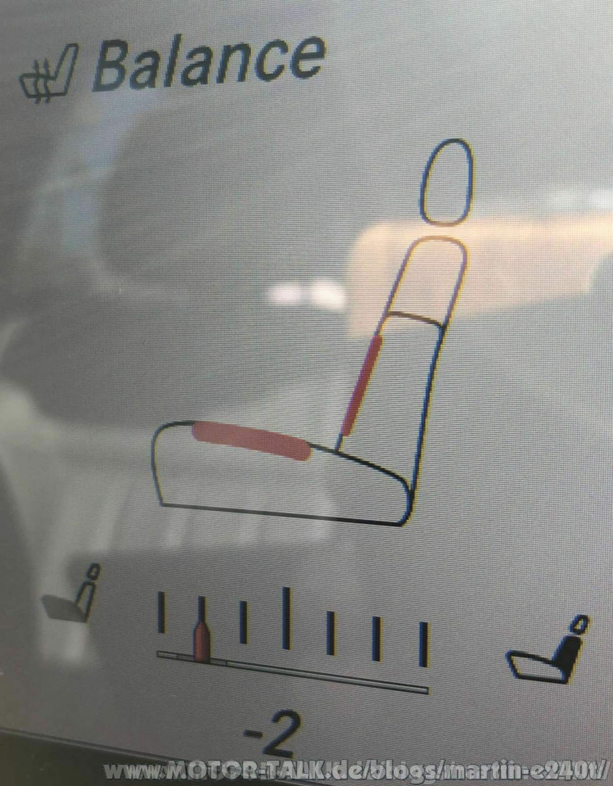

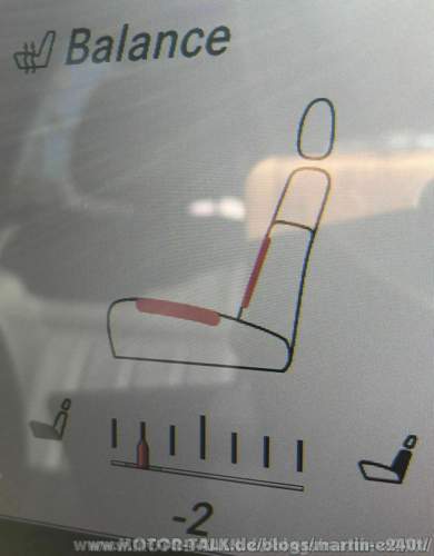

Da ich viel Zeit in meinem Fzg. verbringe, es im Winter gerne warm am Rücken habe und die Sitzheizung in Verbindung mit der Massagefunktion gleich doppelt so toll ist, habe ich mich dazu entschieden, die Verteilungs-Funktion nachzurüsten.
Dadurch kann man im Zentraldisplay mit dem Controller mit 7 Stufen die Heizleistung variabel zwischen Sitzfläche und Sitzlehne verteilen.

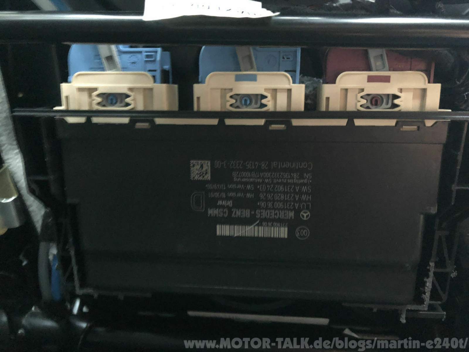

1. 2x Sitzsteuergerät SSG-BR231 A2319003606 (links) / A2319003706 (rechts)
2. 2x Halter für SSG (z.B. A0009110475)
3. 2x Stecker blau A0015457330 (1 Stück je Seite)
4. 2x Stecker weiß A0015457530 (1 Stück je Seite)
5. 2x Stecker rot A0015457430 (1 Stück je Seite)
6. 6x Steckereinsatz schwarz A0055451540 (3 Stück je Seite)
7. 2x Steckereinsatz grau A0055451740 (1 Stück je Seite)
8. 2x Steckerpin SPT Buchse A0045450026 (1 Stück je Seite)

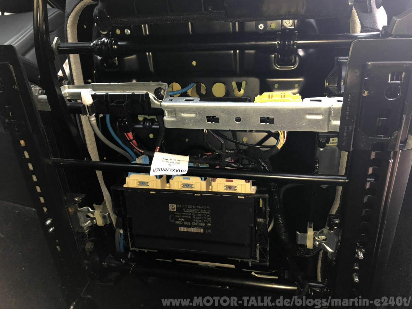

Umbau:
Es muss sowohl der Sitz bzw. die Sitze umgebaut, als auch eine Änderung der Verkabelung am SAM-Fond vorgenommen werden:
1. Umbau am Sitz:
a. Sitz losschrauben und nach hinten kippen (ein kompletter Ausbau ist in der Regel nicht notwendig);
b. Stecker an der Sitztrennstelle abstecken (Achtung: wurde die Fzg.-Batterie nicht abgeklemmt führt das zu Fehlerspeichereinträgen und einer leuchtenden Airbag-Lampe im KI!);
c. die Steckerkontakte aus dem Stecker für die Sitzheizung (vom Fzg. kommend mit Kabelfarben braun und schwarz/grau) auspinnen und in die beiden freien Schächte des Steckers für die Stromversorgung der Sitzverstellung einpinnen;
d. die beiden Stecker (Farbe weiß und schwarz) für die Heizung-Sitzfläche (braun & blau) und die Heizung-Sitzlehne (braun & schwarz/grau) abschneiden und neue SLK2.8-Buchsen aufcrimpen;
Auf der Beifahrerseite ist die Kabelfarbe schwarz/violett statt schwarz/grau.
e. die neuen Kontakte in die Stecker des SSG einpinnen:
Sitzfläche = Stecker 3 (rot): Pin4 = blau & Pin5 = braun
Sitzlehne = Stecker 2 (blau): Pin1 = schwarz/grau & Pin4 = braun

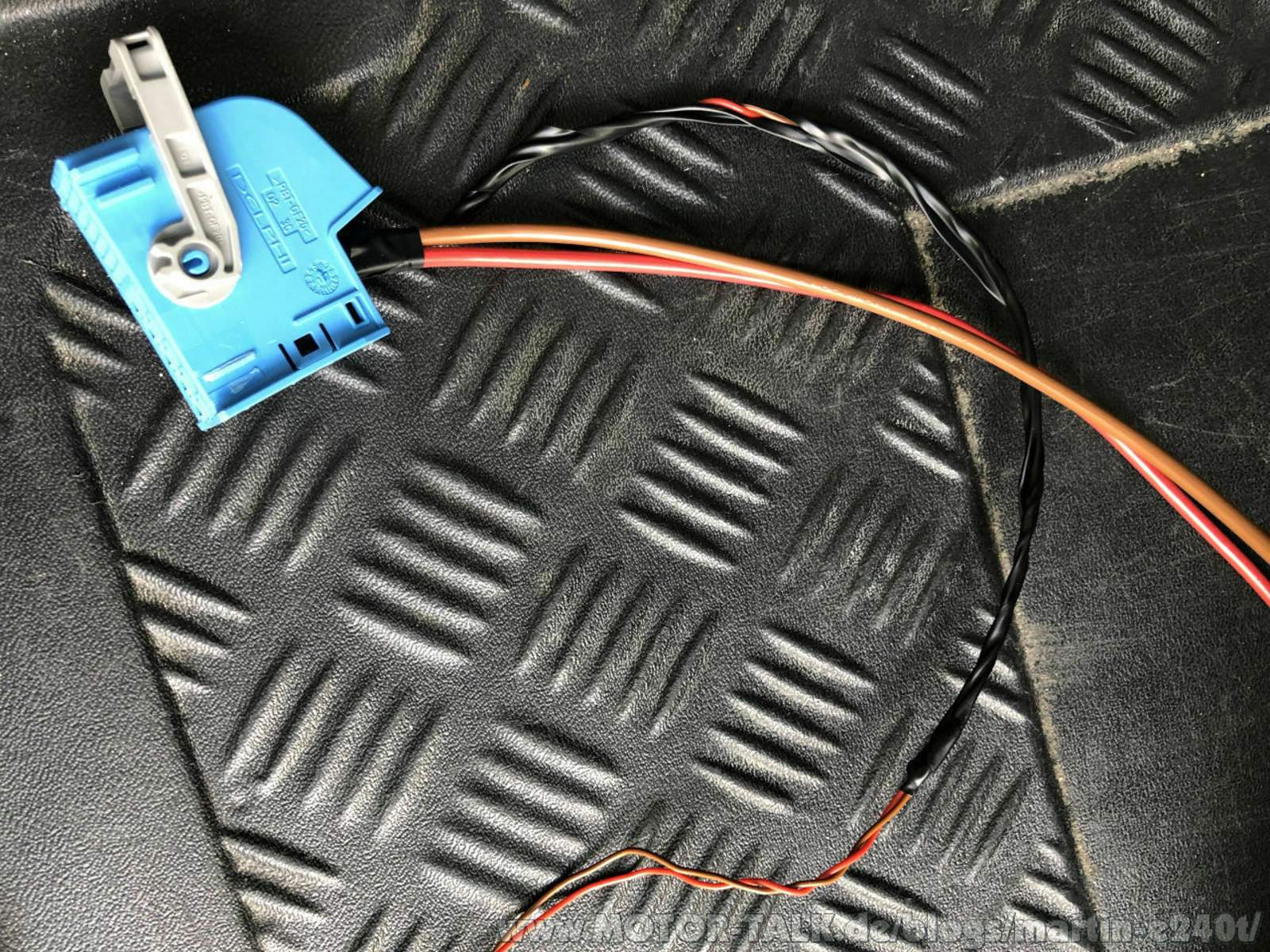

f. dann aus den roten und braunen 2mm² Litzen den Kabelbaum für die Spannungsversorgung des Steuergerätes bauen: dazu auf der einen Seite der beiden Kabel (rot und braun) jeweils eine SLK2.8-Buchse, auf der anderen Seite jeweils einen SLK2.8-Flachstecker aufcrimpen;
g. die Seite mit den Flachsteckern kommt in den Gegenstecker der Sitzverstellung (siehe c) - die beiden Buchsen in den Stecker des SSG:
Stecker 1: Pin3 = rot & Pin4 = braun
h. außerdem muss in Stecker 1 noch die CAN-Leitung (CAN-B) eingepinnt werden:
Stecker 1: Pin29 = braun/rot (CAN-high) & Pin30 = braun (CAN-low)
Je nach Ausstattung muss man den CAN-B entweder am Verteiler im Schweller (Nähe A-Säule) anzapfen oder greift ihn an einem der Steuergeräte im Sitz (z.B. FDS-SG oder BR212-SSG) ab;

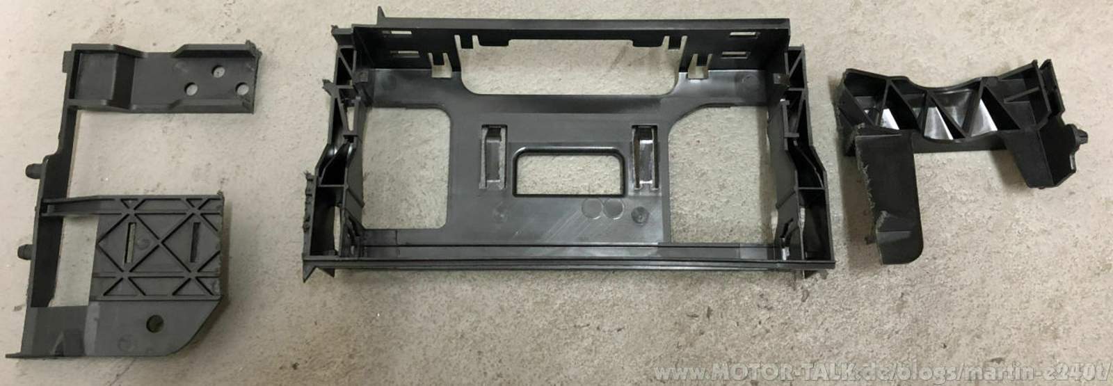

i. danach noch den Halter modifizieren: die beiden "Flügel" links und rechts mit einer Säge abtrennen - anschließend am Sitzträger mit 4 Blechschrauben verschrauben und das SSG in den Halter einsetzen;
alternativ kann man das SSG auch in der Sitzlehne verstauen;
j. zum Schluss alle neuen Kabel mit Gewebeband gegen Geräuschbildung isolieren, mit Kabelbindern fixieren (Verfahren des Sitzes testen, damit keine Kabel gequetscht werden), alle Stecker wieder einstecken und den Sitz wieder verschrauben;

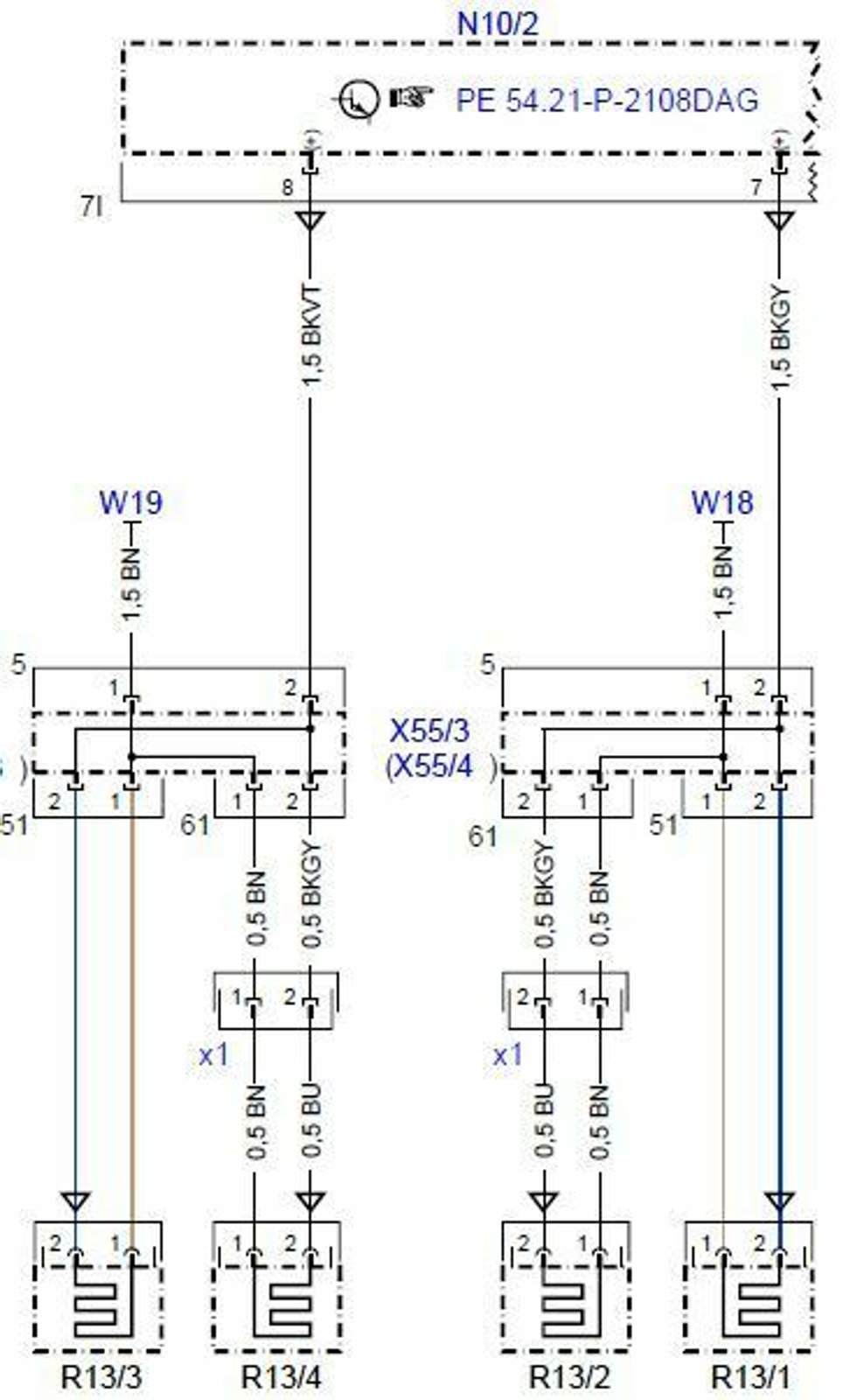

Den elektrischen Schaltplan für das 231er-SSG habe ich hier verlinkt:
https://www.motor-talk.de/.../Attachment.html?attachmentId=765148

a. die beiden Versorgungsleitungen für die beiden SSG müssen am SAM-Fond ausgepinnt werden:
Fahrersitz: Stecker 7I - Pin7 = schwarz/grau
Beifahrersitz: Stecker 7I - Pin8 = schwarz/violett
b. 2 kurze rote Litzen vorbereiten und auf der einen Seite einen SLK2.8-Flachstecker und auf der anderen Seite eine SPT-Buchse aufcrimpen;
c. die beiden Flachsteckerenden mit den ausgepinnten Steckern (schwarz/grau & schwarz/violett) verbinden (und mit Schrumpfschlauch sichern);
d. die SPT-Buchsen in freie Sicherungsbuchsen mit Kl30g (z.B. Sicherung 64 & 65) am SAM-Fond einpinnen und mit 15A absichern;

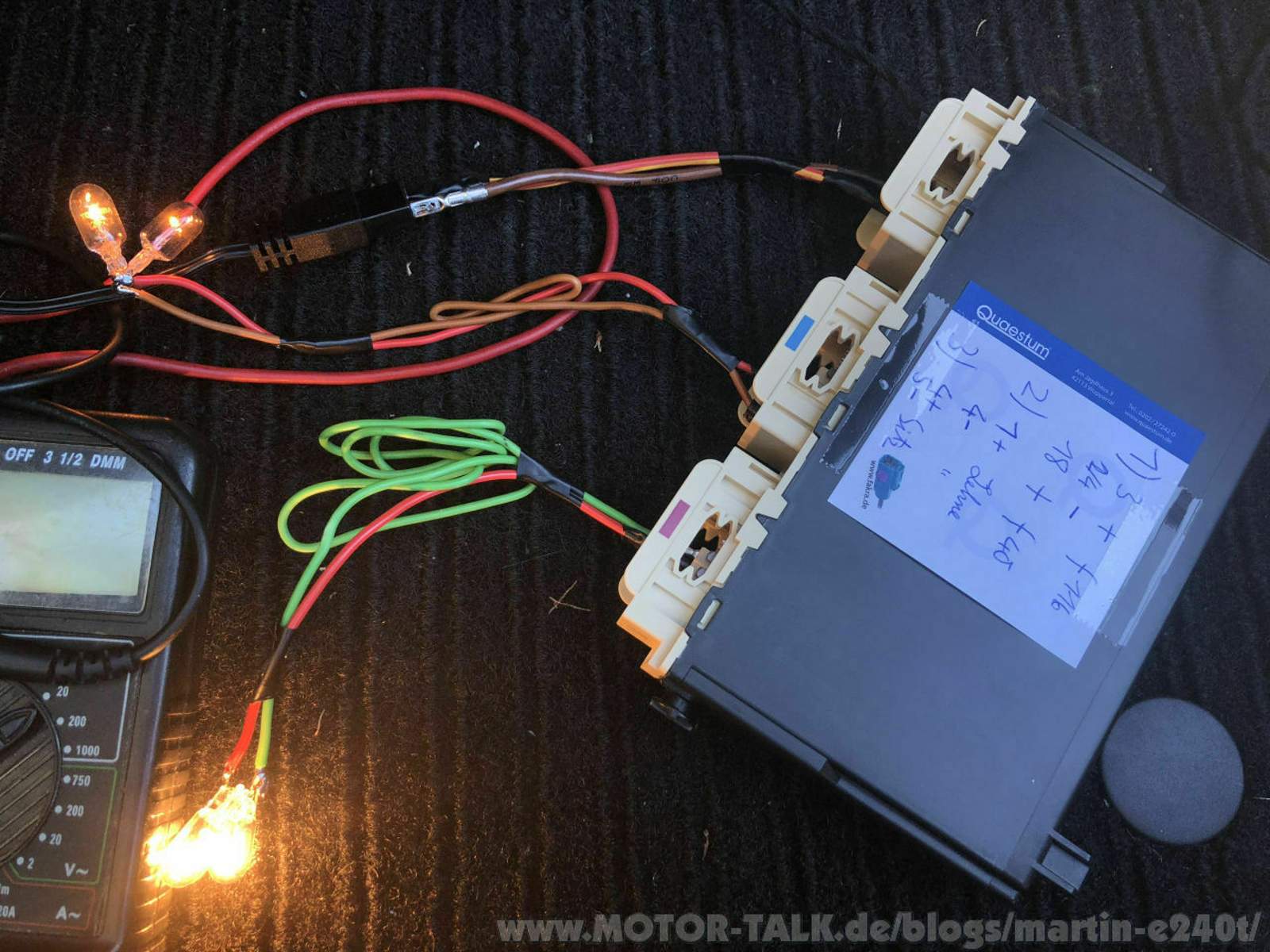

PS: anbei noch ein Foto meines Testaufbaus im Fzg. (mit Glühbirnen statt Heizmatten) vor der finalen Umsetzung:

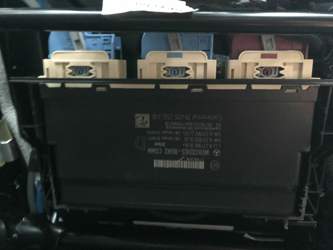

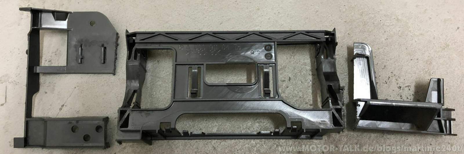

da der Kleber leider nicht lange am SSG haftete und dieses plötzlich unterm Sitz rumrutschte habe ich 2 Halter aus der B-Klasse bestellt (aktuell leider nur eine Seite lieferbar - ist aber egal, da der Halter eh angepasst werden muss - A0009110475) und mit Blechschrauben am Sitzträger verschraubt.
Anleitung oben habe ich aktualisiert - Bilder habe ich an gehangen.
